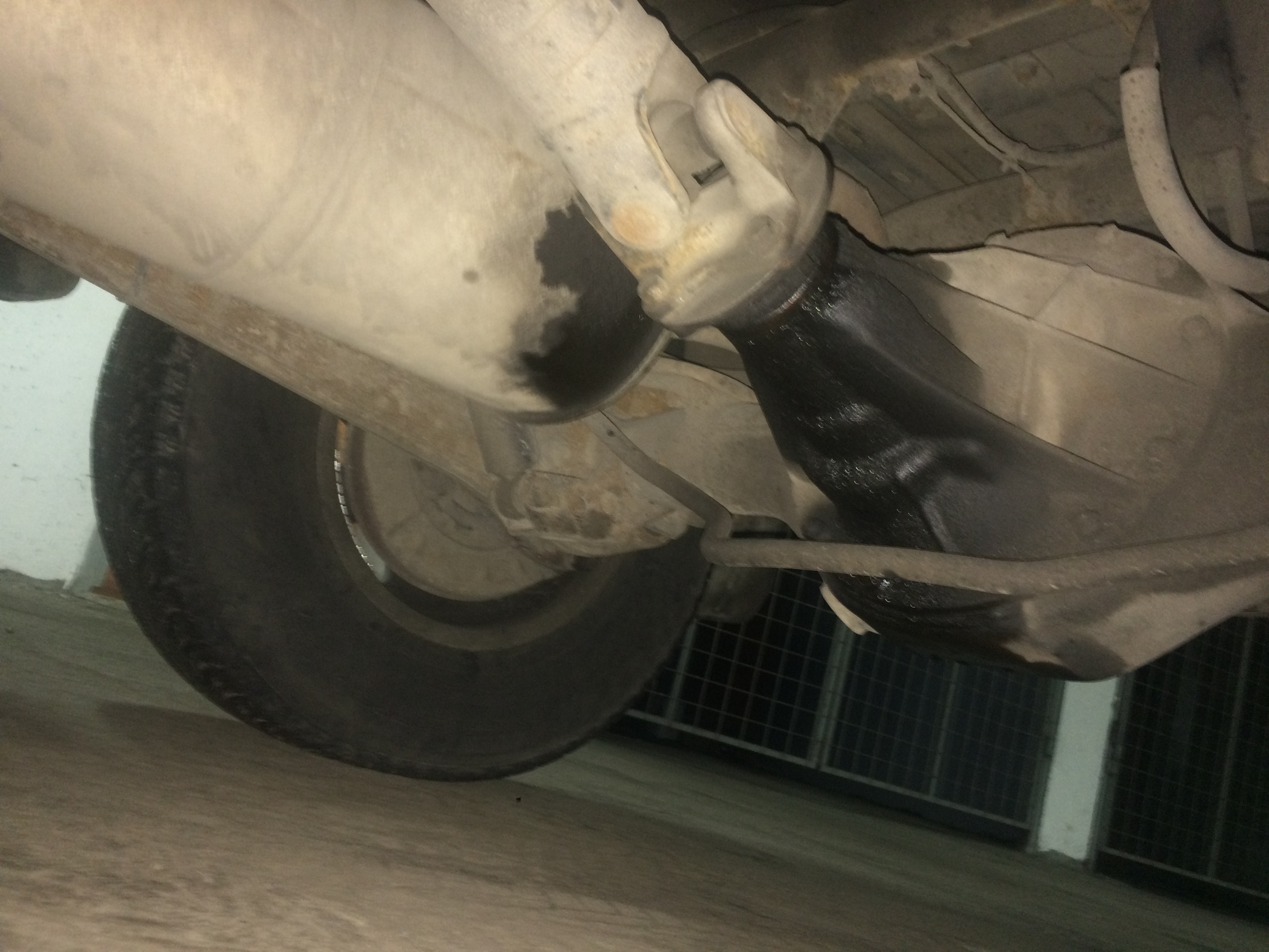

Всех приветствую.
Вчера появился не хороший стук в области заднего моста.
Посоветуйте мастера желательно в районе ЮВАО Москвы.

Прежде чем искать спеца,открути задний кардан от фланца хвостовика и попробуй поперечный люфт ведущей шестерни.
По фотке- опорным подшипникам "морковки" настал ппц.От этого сальник и потек.
В 95% случаев поперечный люфт приводит в ппцу главной пары.
Скажу честно: в Мск по митцу грамотных ремонтников редукторов я не встречал.Все,как правило,ставят "контрактные" . Юра ака Жипер в помощь :)

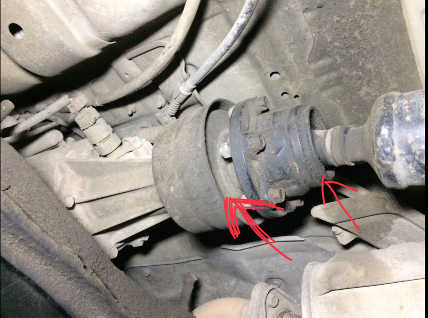

Глянули вчера с LYUBER, проблема не в редукторе!
Сильный люфт в шрусе заднего кардана и в хвостовике раздатке.

Chandy писал(а):Глянули вчера с LYUBER, проблема не в редукторе!
Сильный люфт в шрузе заднего кардана и в хвостовике раздатке.
В поисках...
Шарнир Равных Угловых Зкоростей лечится сварочным аппаратом....
