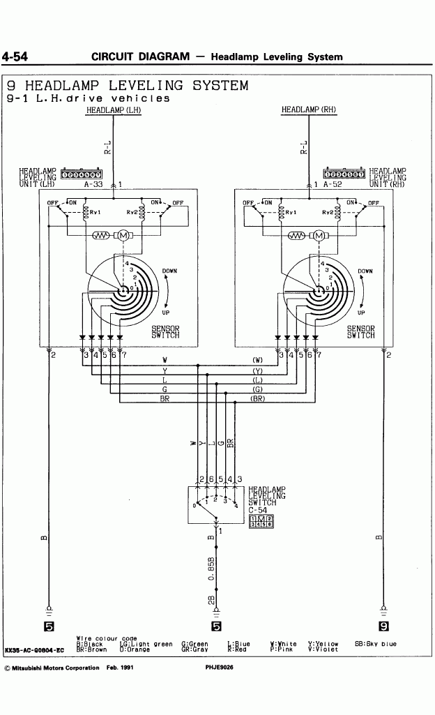

Skala Там нечего сложного крутилку в салон и провода собрать по схеме из букваря и кинуть отдельным жгутом.

Переделывается всё легко, как тебе правильно сказали- по мануалу. Нужны только провода с разъёмами от косы и переключатель. Деталей уже не помню, но там по ходу пьесы всё понятно.
Но что-то там я кажись наращивал, и возле разъёмов фар немного неудобно возиться. За вечер можно всё сделать.
Обязательно надо!Skala писал(а):Ну вот и я думаю, что надо мне такое, раз фары с проводами уже есть....))Pteradaktel писал(а):Алексей, смыл есть. пользую постоянно.. и не только от нагрузки на заднюю ось.. в городе ( где света и так дофига) не хочется себя дятлом ощущать)).. ставлю на 2.. на трассе -3.. на грунтовке ( минимум шанса встретить встречку, а обзор нужен особенно когда немного метет и дальний свет как стена) кручу 4ку.

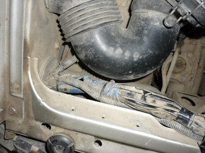

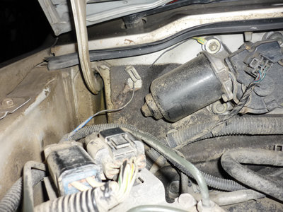

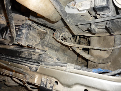

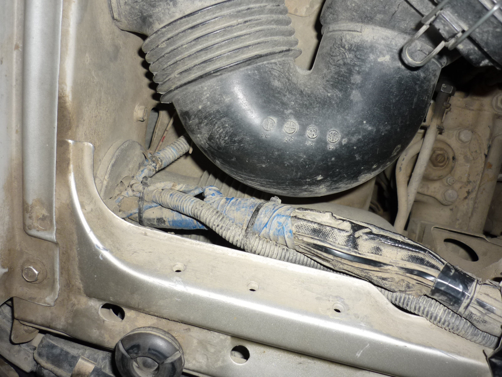

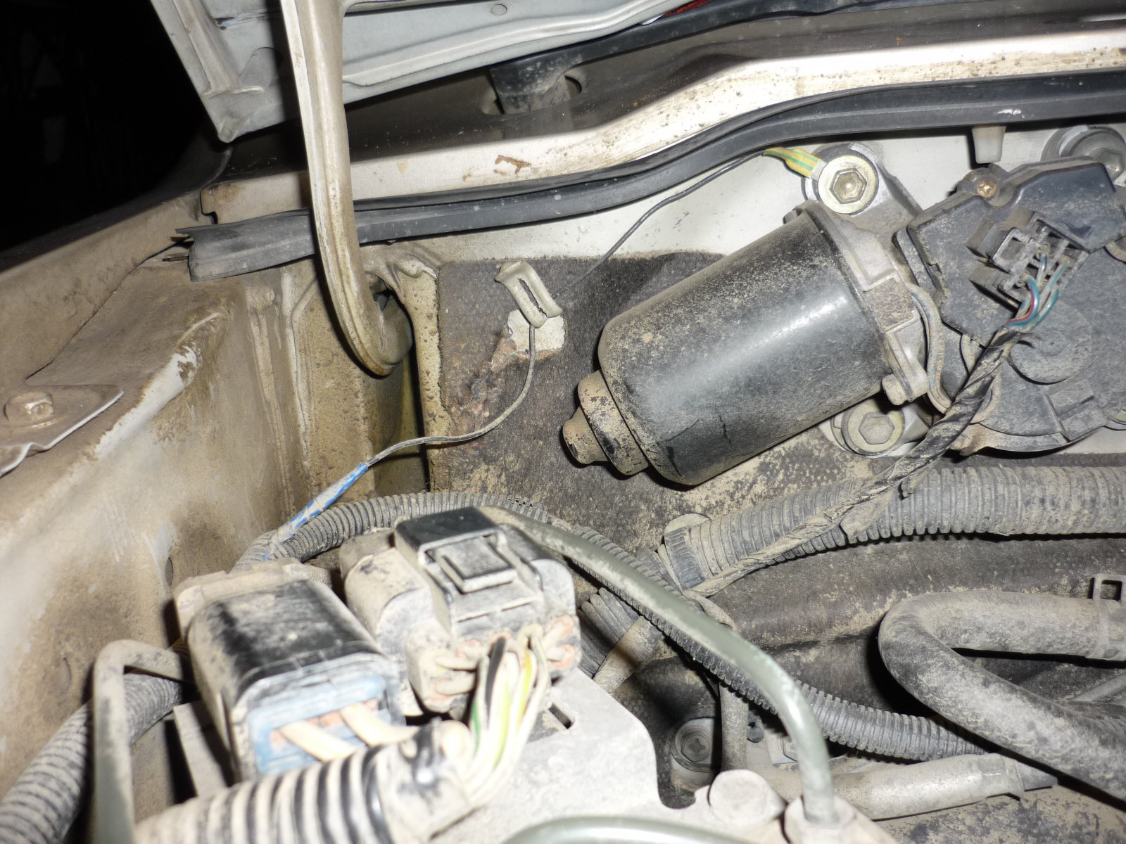

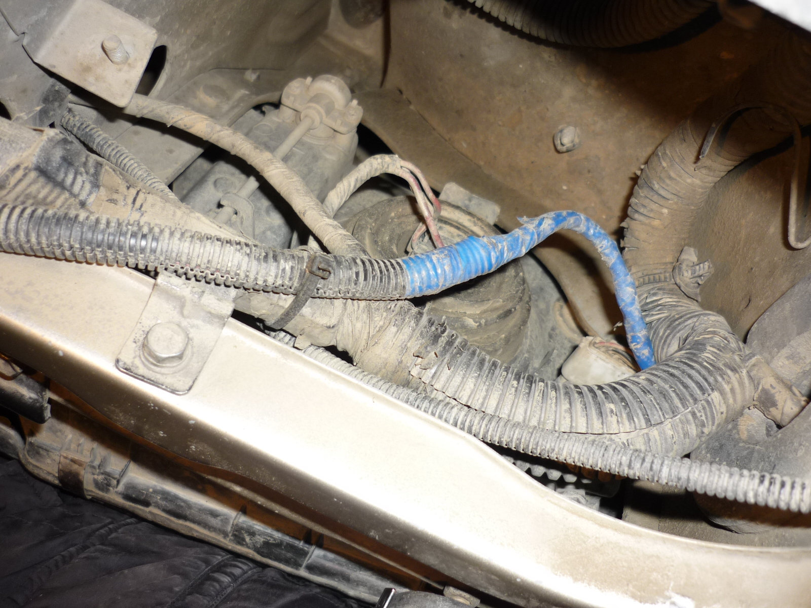

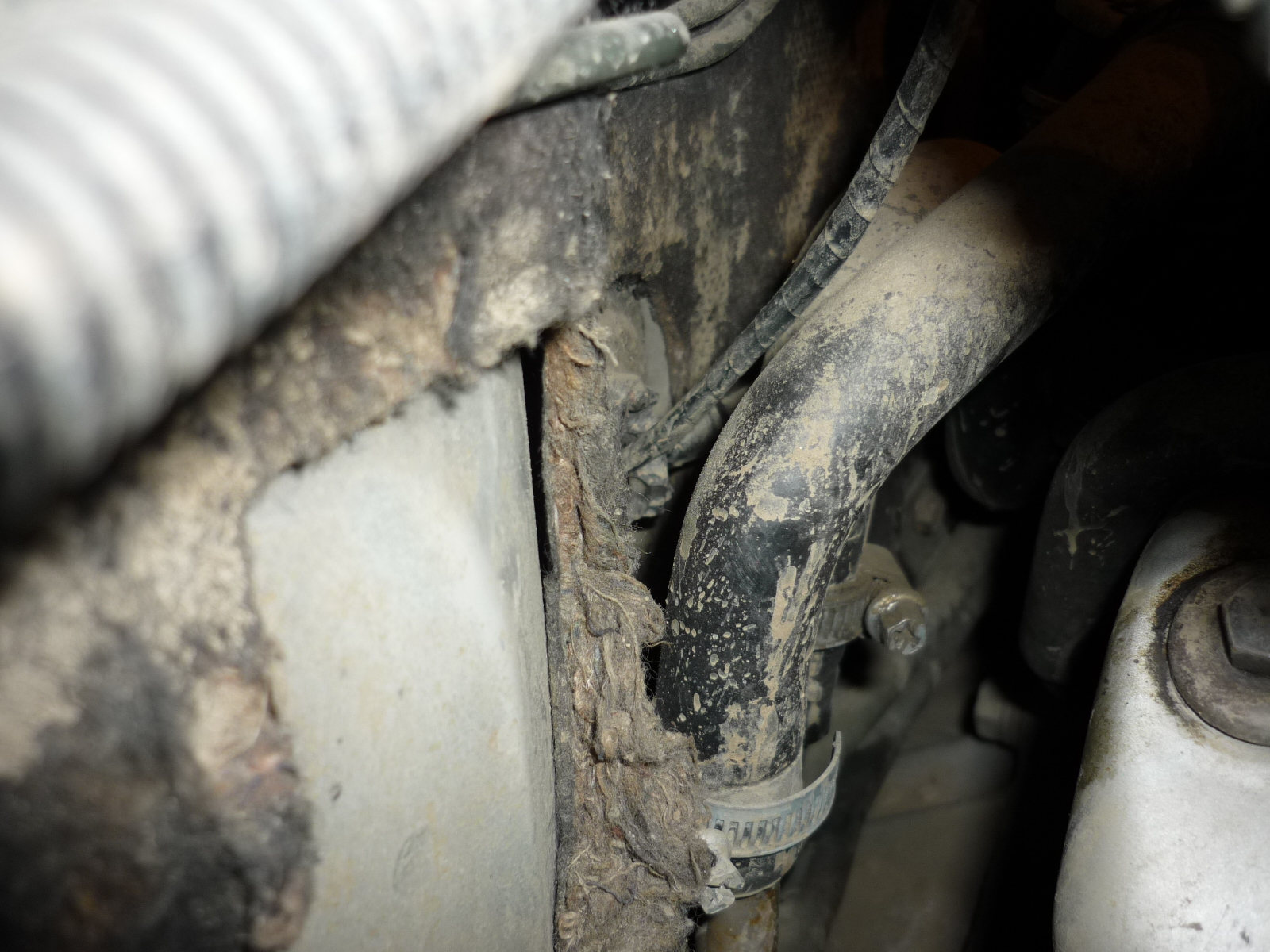

Вот вчера пощёлкал и в памяти кое-что восстановил...
В общем новодельную косу обматывал изолентой , а потом все её части, что находятся в подкапотном защитил пластиковой бронёй (всегда стараюсь так делать).
Отличия от той схемы, что выше засветил тоже небольшие есть.
Во-первых, не стал раскидывать массу по трём точкам, объединил одним проводом, а саму массу подцепил в месте крепления привода дворников (так удобней было).
Во-вторых, штатная схема по запитке +12В сделана автономно на каждую фару. С какой целью?- ХЗ...
Резать провод лишний раз не хотелось, поэтому оба провода запитал от одной фары - правой.
Жгут к переключателю (без брони) запустил через резинку троса АКПП
Остальной шлейф (уже в броне) проложен вдоль правого борта к правой фаре,
Далее ныряет под пластиковую накладку сверху телевизора вместе с основной косой (места хватает)
Ну и потом выскакивает к левой фаре
