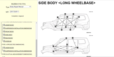

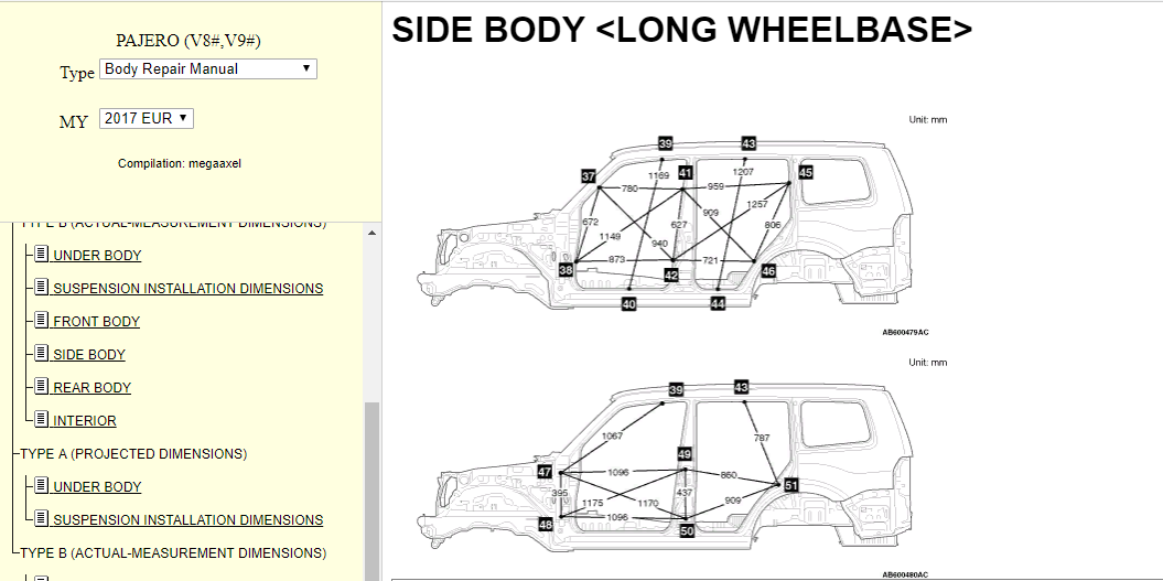

Если можно..
Источник http://pajero4x4.ru/bbs/phpBB2/viewtopi ... 0&t=165192
P.S. Может зря себя накруживаешь. Сфотографируй (общий вид, подробности) и выложи сюда.

Re: Зазоры наружных панелей на Паджеро 4 2015
Сообщение Anatoly72 »
Спасибо за схемку, возможно действительно накручиваю себя. Фото сделаю и попробую выложить

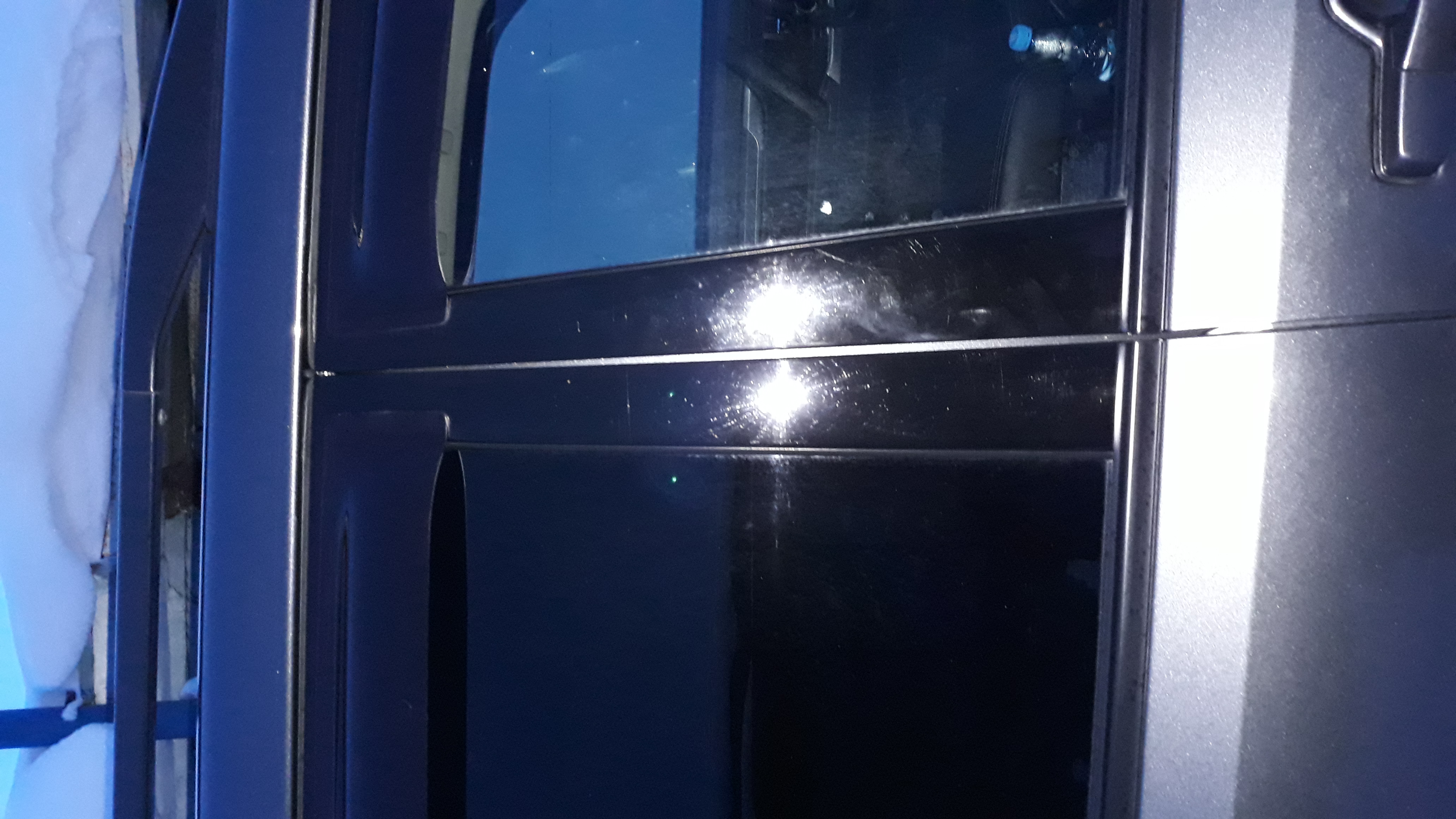

Фото получилось не очень, зазор между дверей по правой стороне машины, у низу зазор увеличивается.
Сообщение PadgeM »
По середине расширение. Верх и низ заужен. Так?
Да нет, к низу идет расширение
Сообщение Victorin »
Точно также как на фото. Если что- то изменилось бы с момента покупки у од с нуля, обратил бы внимание. Двери гремят на кочках? Посмотрите на зазор заднего бампера и крыла. Везде все равномерно? Это не премиум класс.
Сообщение Lebed »
Фото не гуд для понимания((
Сообщение Lebed »
ПыСы. По куску проёмов- норм, по горизонту стёкол- норм. Есть такое подозрение, что тебя смущает зазор не дверей, а зазор накладок на дверях
Сообщение k0mar0ff »
двери криво висели на моей четверке,
не крашена, ни бита, синтетика залита
правая и левая сторона двери в разной плоскости внизу , если оринетироваться не на накладки ,
а на железо двери , по накладкам сложно понять , так как их плоскости не совсем рядом из за профилей
достаточно присесть и посмотреть на нижний угол одной двери и другой двери (железо)
кто то уже упоминал о подобном наблюдении
но при простом осмотре это не бросается в глаза , это на штатных упорах дверей (упорных резинках)
Смотрел не по пласт.накладкам а по железу, герметик на всех дверях на месте, на кочках не гремят, люфтов нет, в задней части зазоры равномерные, соглашусь, что все таки сборка такая. Спасибо всем, за участие в обсуждении данной темы и беспроблемной эксплуатации своих машин.
