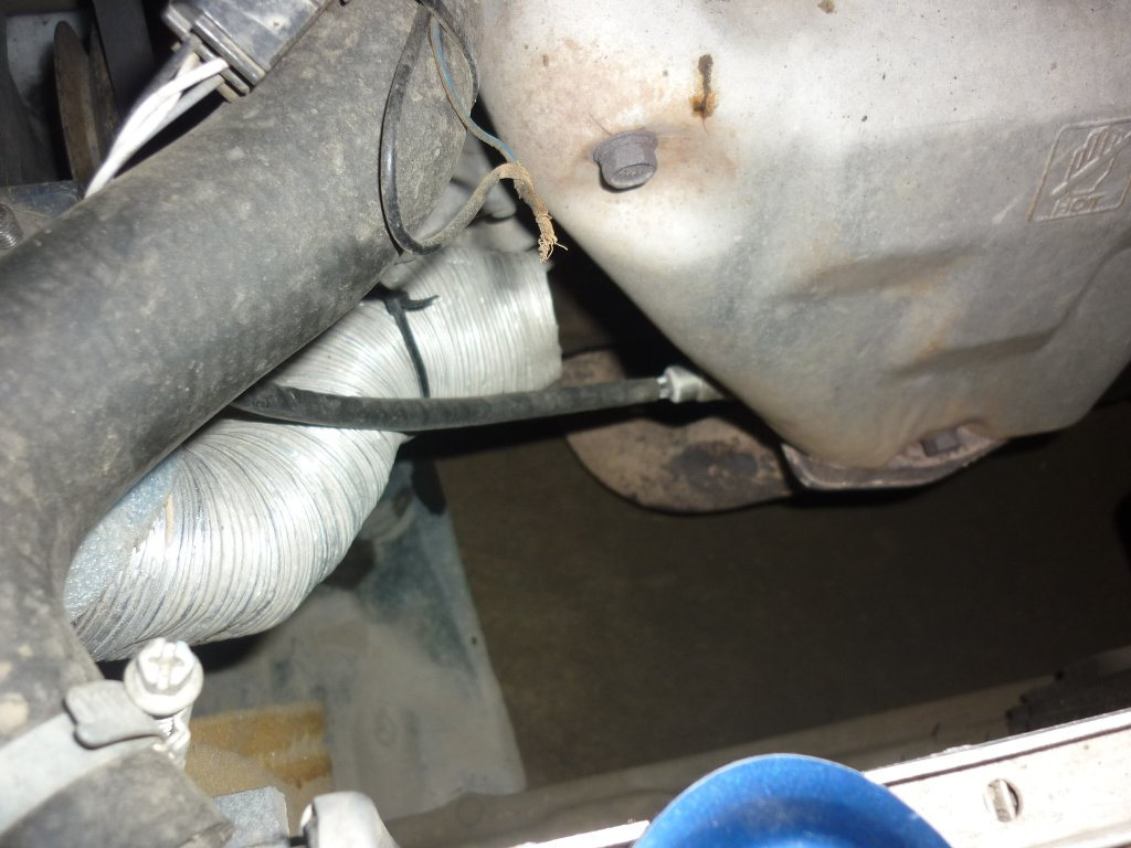

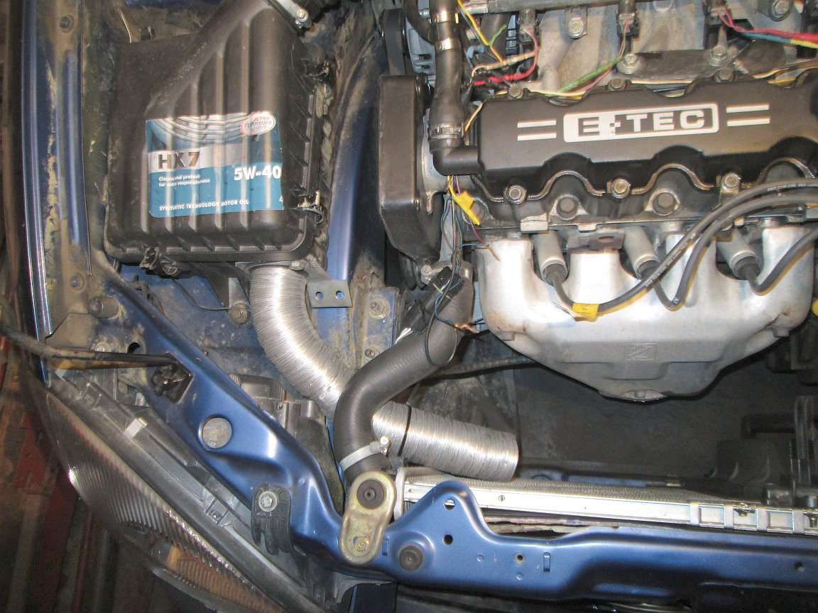

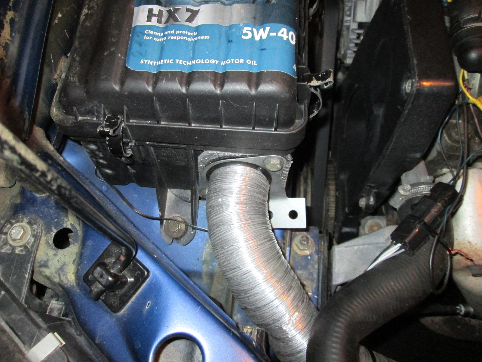

Я не знаю, как чего расположено в 64 моторе, но, думаю нечто похожее как я в своём Ланосе сгородить можно. Именно на Ланосе я и поймал выстреливание щюпа из-за перемерзания вентиляции. Но тут в общем-то без разницы, какая машина...
В общем смотри, как я сделал ещё несколько лет назад...
Прорезал дыру в коробе и приколхозил к ней металло-бумажный патрубок от десятки.
Родную дыру в коробе заткнул поролоном. А этот подвёл к выпускному коллектору.
Летом я наоборот затыкаю этот колхоз, и открываю родной воздухозабор из крыла.

только сейчас разглядел, может проблема в шнорке?
на стоковой тачке картонка на морду перекрывает набегающий ледяной воздух и забор-засос идет с подкапотного пространства. У тебя же этого не произойдет, шнорк как сосал с улицы напрямую в фильтр, так и будет продолжать.

onoff писал(а):только сейчас разглядел, может проблема в шнорке?
А в чём проблема на зиму снимать кусок того резинового патрубка который стоит между выходом из крыла шноркеля в подкапотное пространство и коробкой фильтра воздухана? Пущай соСёт из под капота :;-): .
Кстати надо пойти на своём шноркеле гусака чтоль повернуть забором назад, чтоб грязь с дороги поменьше летела да и на скорости чтоб не так сильно набегающий "сквозняк" в воздухан задувал, в нашем региолне достаточно будет если на севера прокатиться не соберусь на новогодние ::-D:
