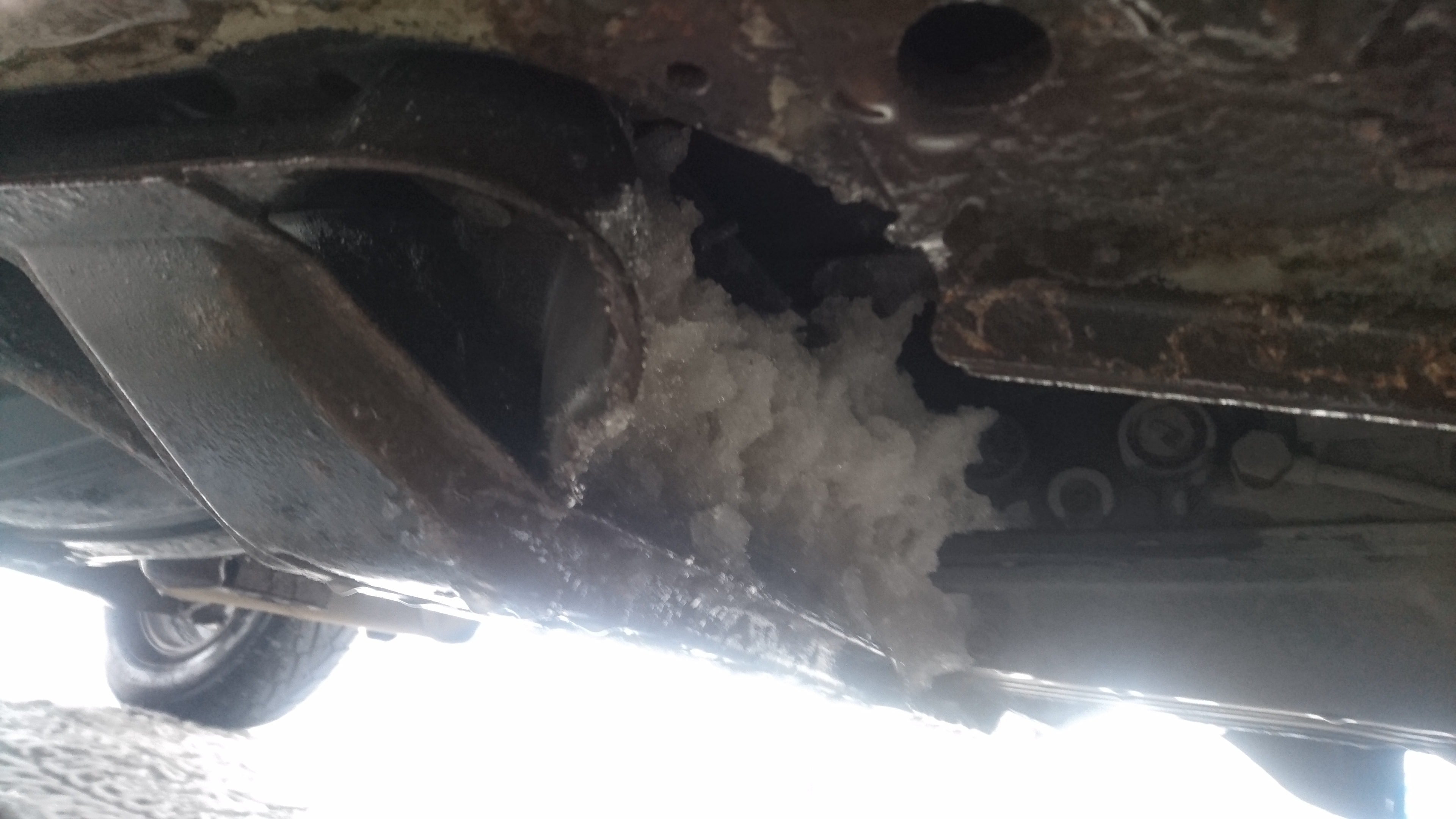

На утро, после проезда по сугробам рычаг акпп переключился очень туго и без характерных щелчков.GoldFish писал(а): ↑11 дек 2018, 12:09 Машина простояла несколько дней. Задняя включилась норм, при включении драйва одновременно загорелась нейтраль и драйв, подергал рычагом парк и драйв вообще перестали включатся. Лампочки не загораются,в положении рычага парк (лампочка не горит) стартер не крутит.
Еще подергал рычаг, покрутил замок мультилока драйв кое как включился. До работы доехал (коробка работает норм), подергал рычаг - все включается.
Что за глюк такой?
МПВ3 3.8 араб с 5тиступкой
Передачи переключались как обычно. Вечером у работы завелась, задний ход включился, а вперёд только вместе с нейтральной. В итоге после одного раза заглушил / завёл, больше не завелась.
Вопрос : что я сломал?!
Тот самый Ингибитор?
Просто никто не писал про то, что туго переключается
Снег на утро : ...добавлю ссылочку, пусть будет :
http://www.pajero4x4.ru/bbs/phpBB2/view ... 6&t=135893

Думаю вы ни чего не сломали, просто нагребли снега под брюхо авто, когда он растаял просто задил контакты и потом обмерз. Попробуйте сначало снять и почистить позиционер, потом верно установить.

ингибитор с другой стороны.
но дело явно в нем.

Спасибо! Да, в нём. Разобрался.
Уехал своим ходом : ставим на N, ложимся по машину, пшикаем ВДшкой и ключиком на 14 поворачиваем регулировочную гайку на том самом рычаге ингибитора.
Запускаем двигатель на N, переключаем селектор акпп на D и уезжаем на более удобное место для последующего ремонта.
