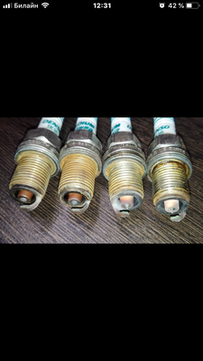

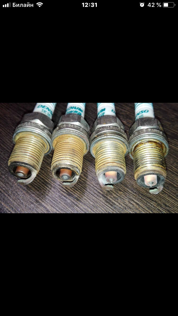

Снимал впуск, заодно посмотрел свечи. По правой голове нормально, потлевой на всех сгорел центральный электрод. Свечи денсо ик16тт вроде, ирридий. Фото не мое, но у меня также. Это брак свечей, или чего с двигателем?

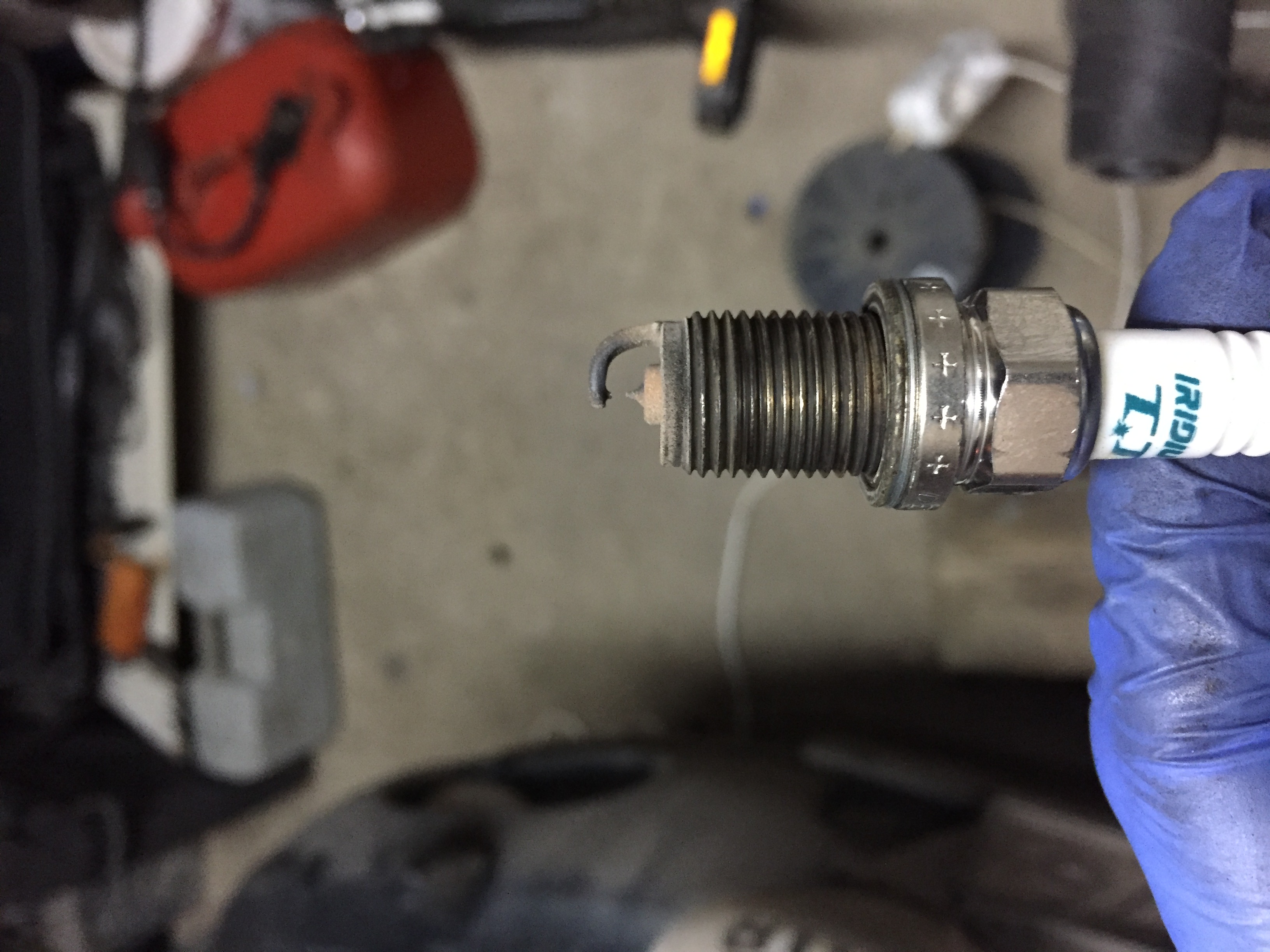

Вторая фотка это моя свеча с правой ноловы

это чего-то с движком . предположу обеднение смеси(возможно с детонацией) и агрессивный режим движения. Странная хрень в одной головке творится. Надо бы распотрошить косу от форсунок и посмотреть. А фото откуда? может там и разгадка есть?

Фото с драйва- решения нет, типа свече контрафакт. Езжу на газе. Коррекции в допуске. Была проблема с бензом, но по правой голове- забиты форсунки были

bumer76 писал(а):Фото с драйва- решения нет, типа свече контрафакт. Езжу на газе. Коррекции в допуске. Была проблема с бензом, но по правой голове- забиты форсунки были
Ну на драйве все иксперты.....
Это в принципе нормальное состояние свечей. При работе на газу.
Так как рабочая искра в цилиндрах на одной голове положительная, на другой отрицательная.
Тоесть на одной бошке будет выносить центральный электрод, на другой боковой.
Что собственно и происходит.
Ну и свечи поставьте 20-е, погорячее. ))
