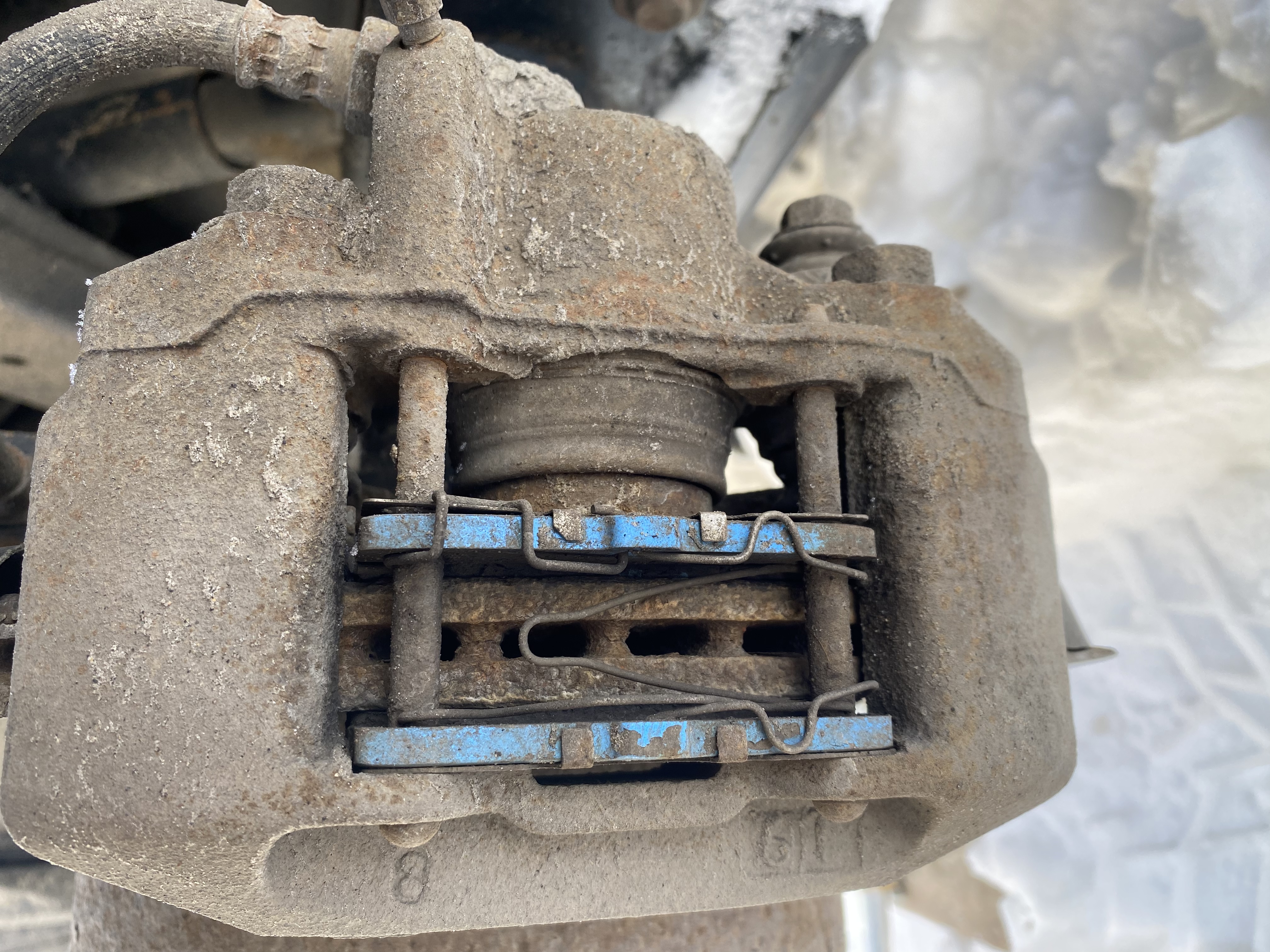

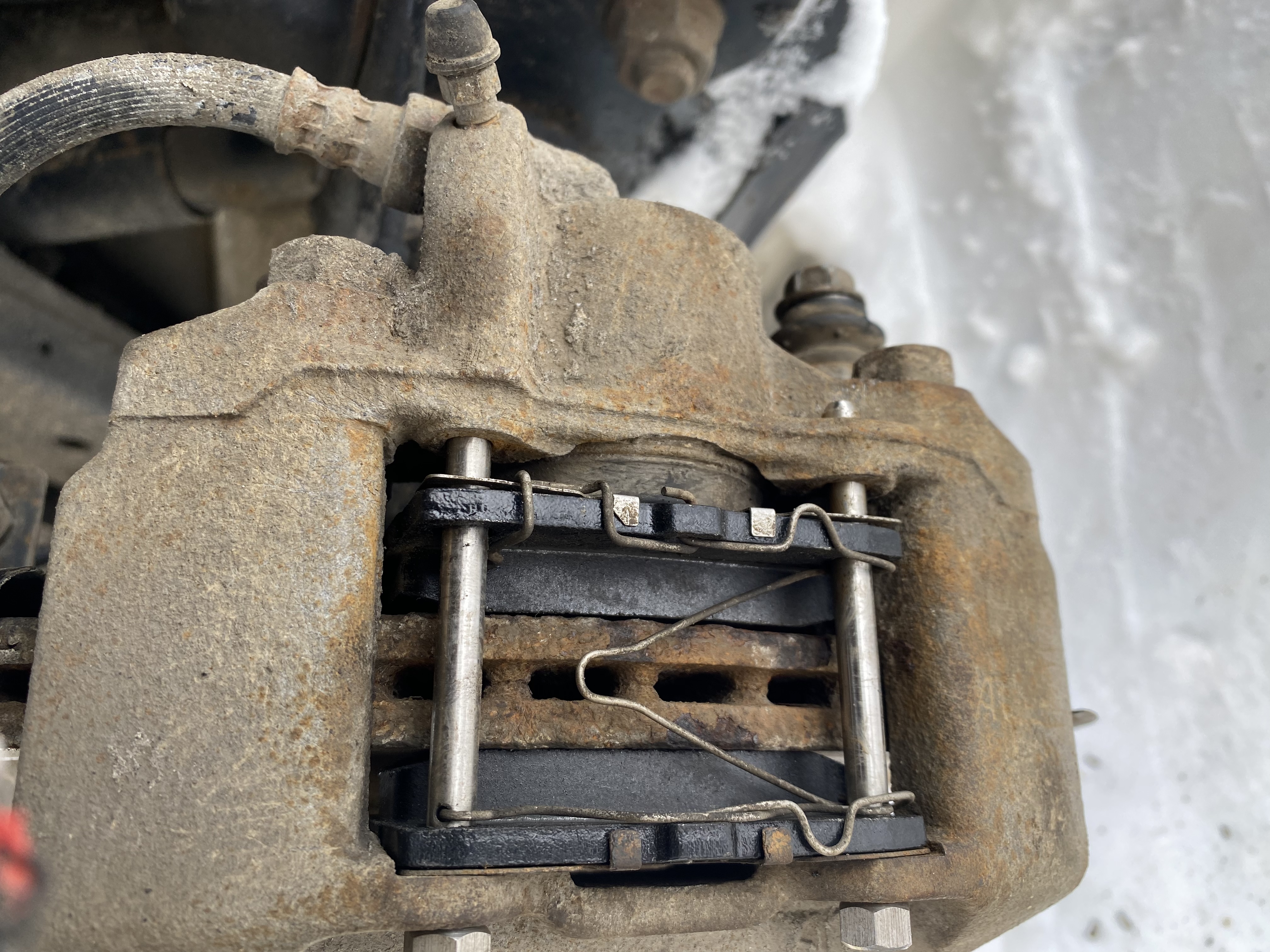

Какой то мёртвый форум, никто не хочет здесь общаться, но я продолжу тему. Поставил колодки TRW, пробег 2 тыс. Претензий нет, тормозят нормально, ни пищат, ни свистят, чёрного налёта на дисках нет. Могу рекомендовать. Особое внимание на проволочные пружинки задних суппортов, у меня за две зимы подгнили. Ценник конский- 1200р. Перед установкой окунул их в резино-битумную мастику (когда то днища Жигулей такой красили). Высушил, поставил.

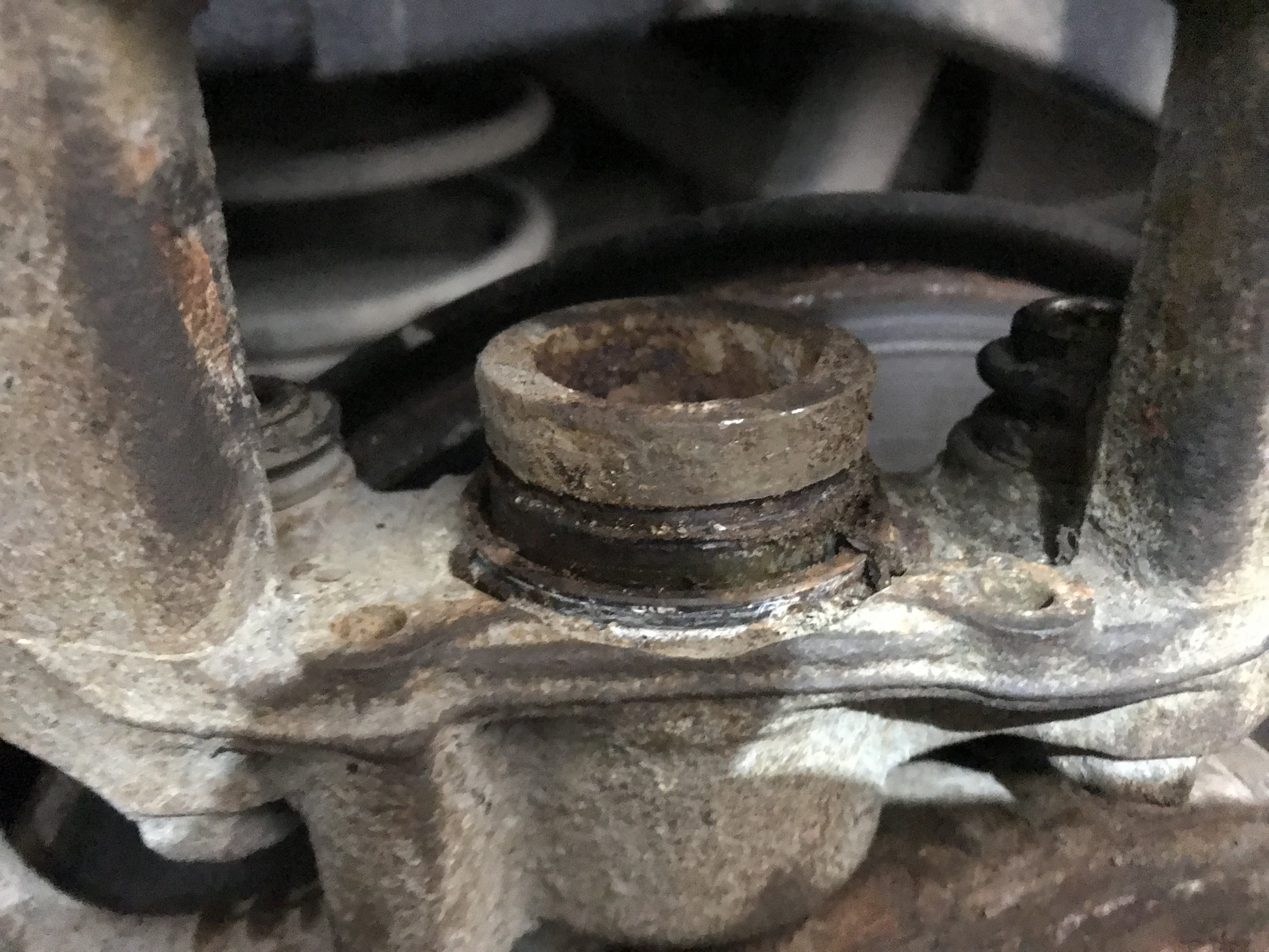

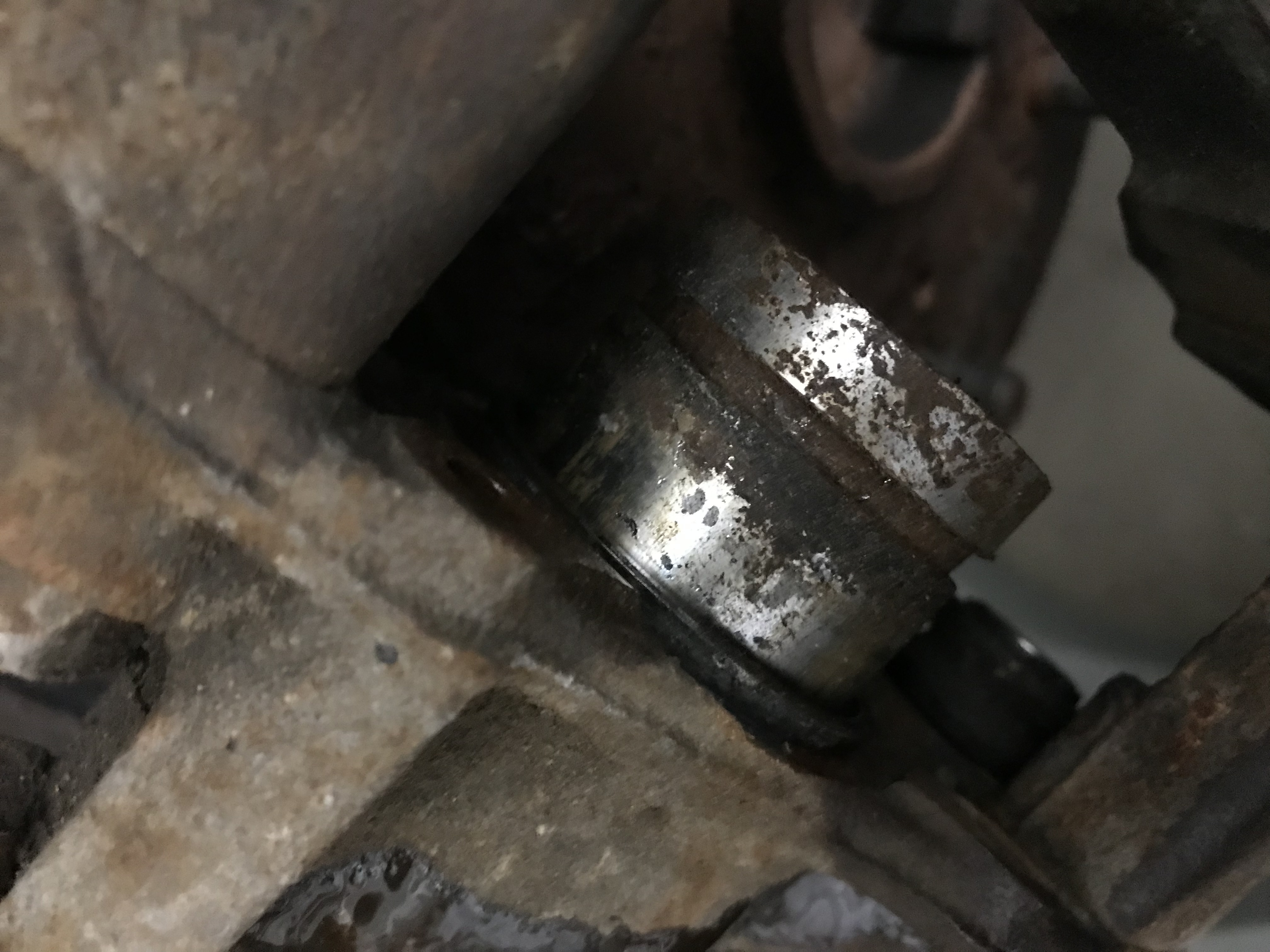

Пробег 55т задние колодки поменял в первые, эксплуатация в основном трасса, поставил ТРВ
Полез менять передние, а там остаток белее 50%
На зад установил нерж все кроме поршней!

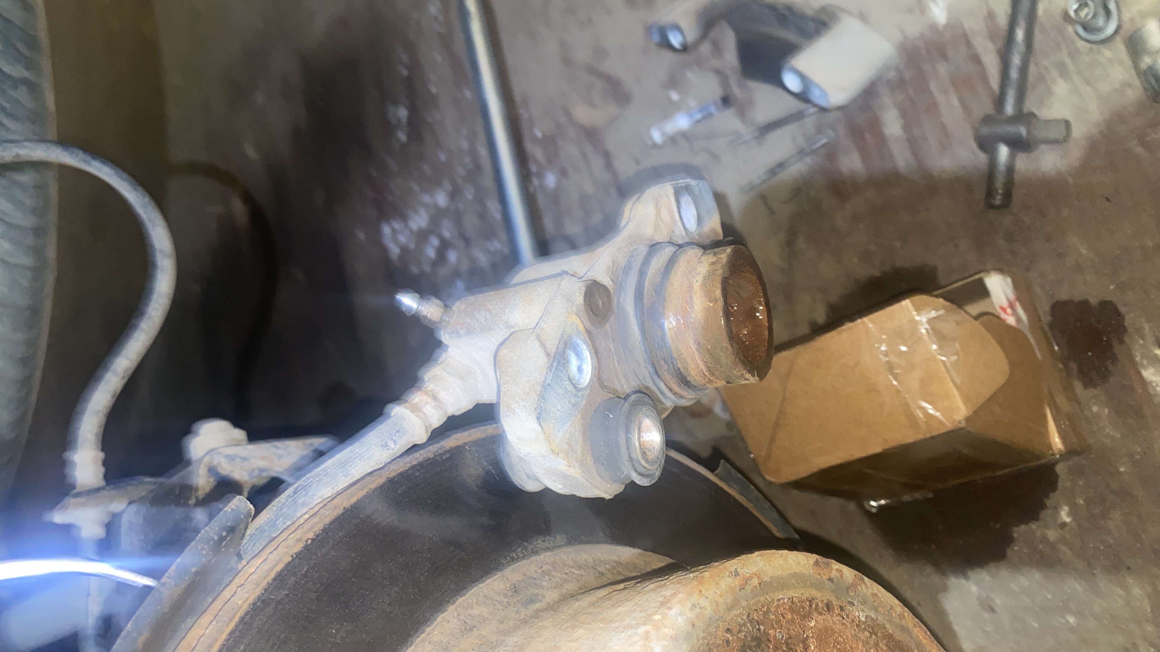

Дошли руки до замены поршней на нержавейку, воткать поменянные не стал, новое оно и в Африке новое
Был удивлён количеством ржавчины, пробег 60.000 3.5 года

Если пружинки совсем сгниют. Выкинуть на х... всю эту геморойную конструкцию и поставить обычные Жигулёвские пальцы с классической пружинкой и шплинтом. С минимальной доработкой они подходят отлично, и покрытие на порядок более стойкое. Просто надо один палец чутка укоротить. Я супорта обслуживал, один палец погнул. Купил эти от жиги, укортил, поставил пока с родными пружинками, ибо они у меня пока нормальные. Но вопрос на драйве задал, оказалось многие с новья при первом же обслуживании супортов на жигулёвские перешли и проблем нет.
