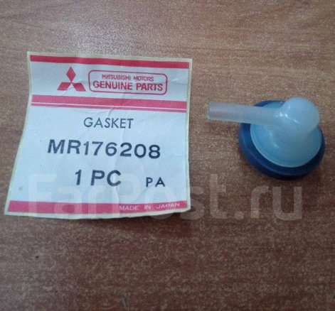

Во!алексей - Маленький Мук писал(а):Есть и другие сапуны, именно Г образные
Сейчас погуглил с престарстием...
Лёша, это он ?
- Сообщения: 20453
- Благодарил (а): 101 раз
- Поблагодарили: 1348 раз
Re: Сапун переднего моста в подкапотное. Кто как делает?
Похож
и есть даж железные со штуцерным болтом( в мосту резьба нарезана)
- dvm99
- Сообщения: 22747
- Двигатель:: 6G72, 12клап.,
- Откуда: Свердловская обл.
- Благодарил (а): 774 раза
- Поблагодарили: 1117 раз
Я знаю, что такие есть, но не готов пока мост сверлить...алексей - Маленький Мук писал(а):( в мосту резьба нарезана)
А вот что пластиковые под отвод есть, не знал. Так что
В каталогах видел, что вроде как на однм рисунке- с носиком, на другом- без, но номер выдавало один и тот же- MB 160950, а посмотрел на каком-то другом кузове (коротыше) выдало- MR 176208.
Ещё и цена смешная- 200р. Щас закажу...

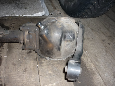

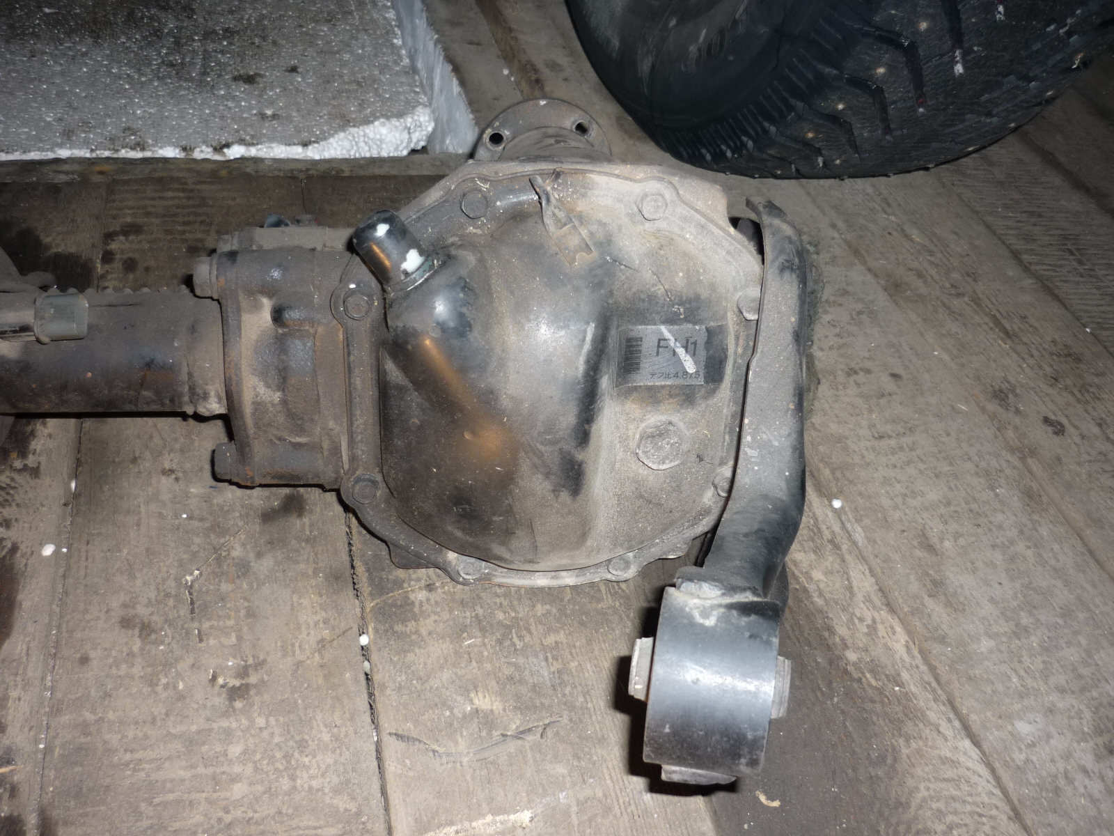

У мну вчера ещё одна деталь интересная выяснилась, которую сразу не заметил.
Новый мост от Жипера, с какой-то другой машины, судя по неоткрученным пока кронштейнам (у меня другие). Дык оказалось, что и дырка в крышке с другой стороны находится
Ну, так-то получше вроде.

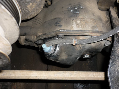

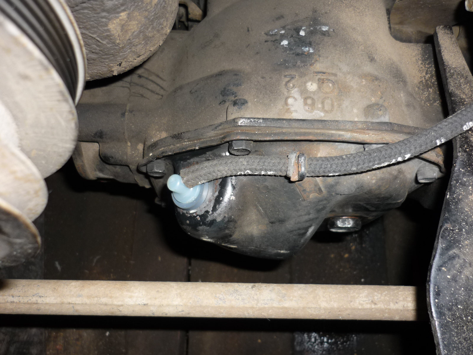

Ну вот наконец-то всё сладил!
Заказ соска выпал аккурат под праздники, ехал долго, я уже успел мост переставить.
Клапан вынуть легко, но вот потом, чтобы вставить сосок, пришлось снимать карлсона и дифлектор, иначе совсем неудобно.
Но щас доволен как слон. И жипереовский мост оказался ИМХО удобнее.

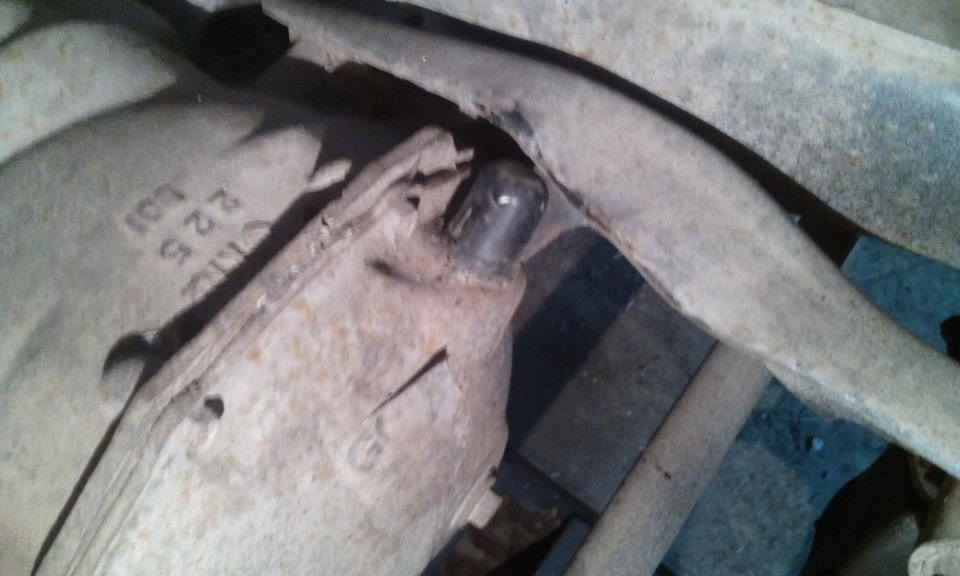

Подскажите, а какой в итоге был номер детали?
И есть ли такие соски для коробки и заднего моста или там как-то по другому можно вывести?
Pajero 2, 98, 2.8td 4M40
- dvm99
- Сообщения: 22747
Дак номер же на фото видно...
У зад.моста штуцер металлический торчит из моста.
