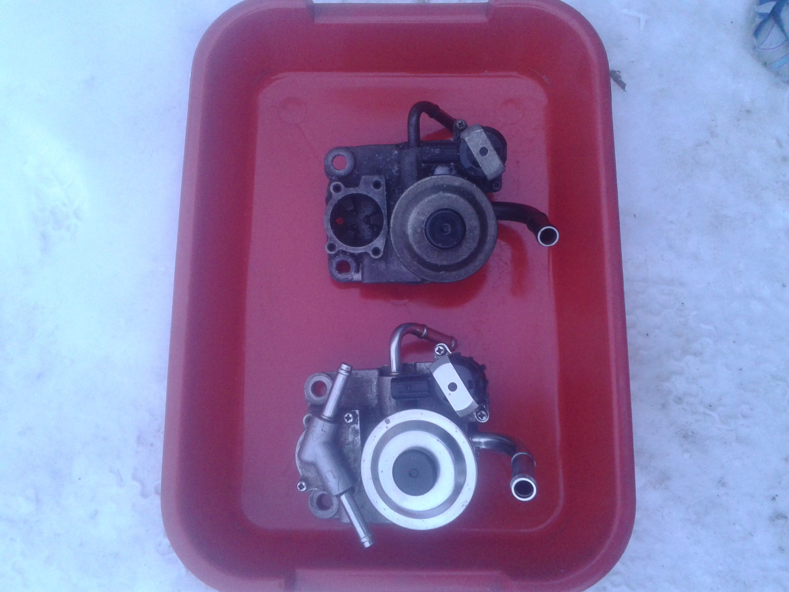

Сегодня внимательно осмотрел фильтр, под резинкой все хорошо, стал искать от куда может подсасывать воздух. И вот оно чудо))
оказывается, то что называется подогревом это не просто штуцер который просто прилеплен к площадке фильтра, как подогрев коллектора или карбюратора, например, на отечественных авто, а целая конструкция которая обратку, видимо нагретую от двигателя, направляет частично на вход в топливный фильтр. И тут то я все понял где мой косяк.
Вы правы, подсос воздуха, только не через резинку топливного фильтра. моя невнимательность и торопливость сыграла со мной злую шутку. новая лягушка была с подогревом а старая без, и естественно я даже не мог подумать то что она связана с впуском на топливный насос. К сожалению шлангов я сейчас таких не нашел, поэтому просто заглушил систему подходящим шлангом закольцевав ее.
Все заработало!!)))) Огромное спасибо что дали толчок моим мыслям в правильном направлении))
