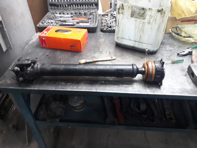

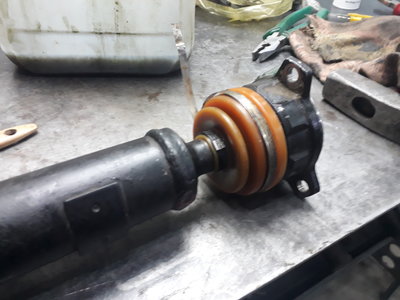

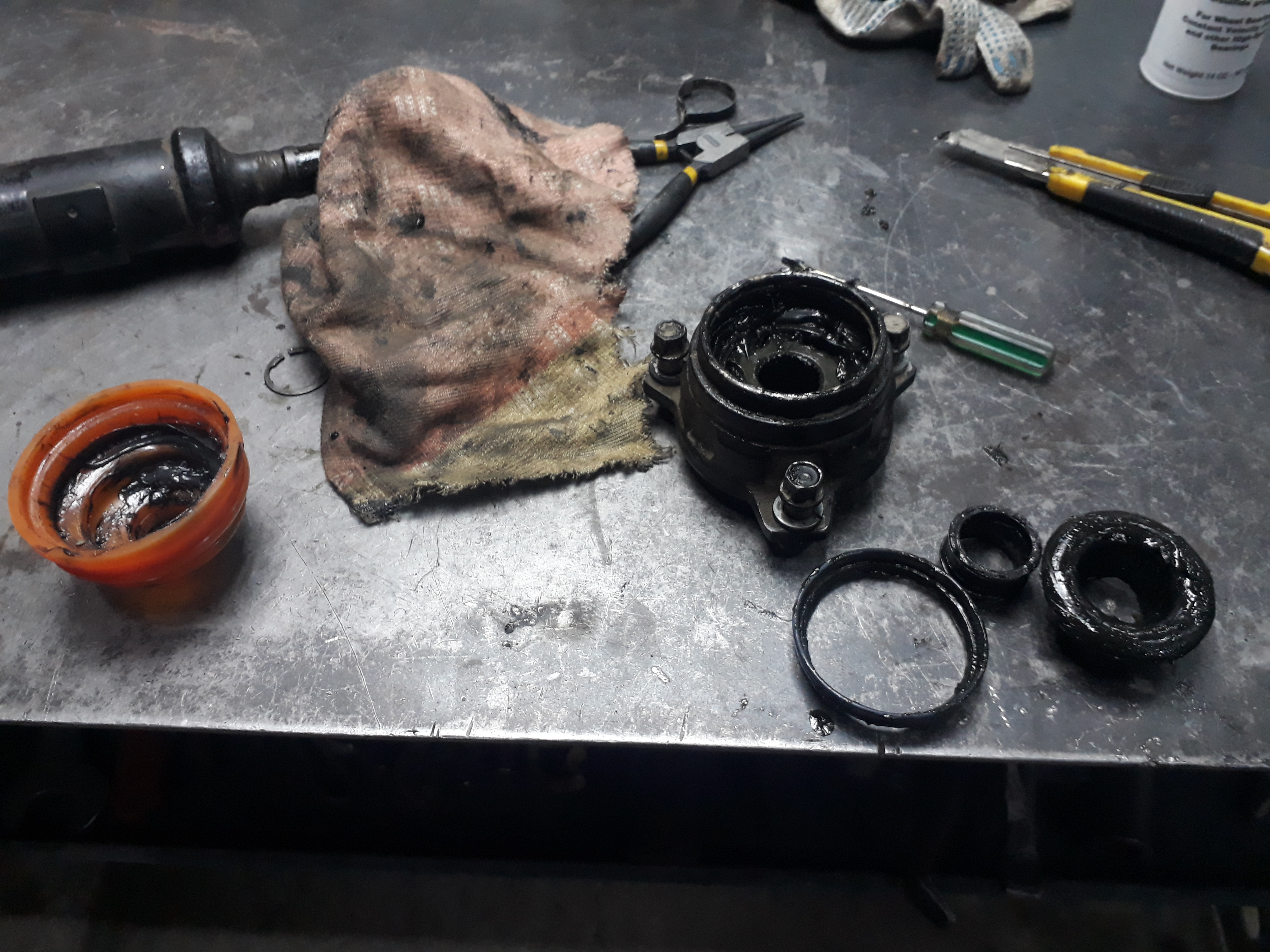

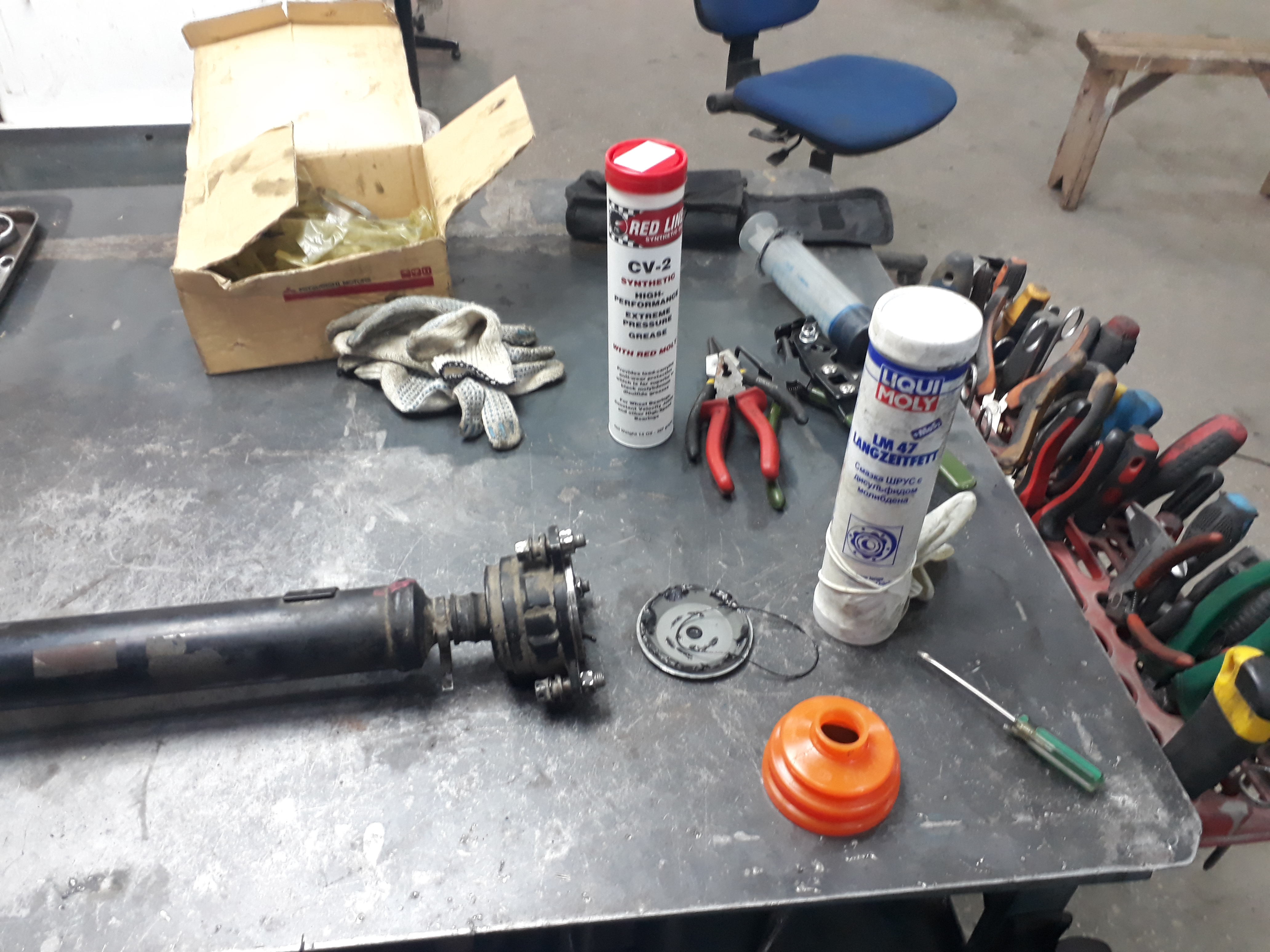

Пыльник переднего кардана.
Мож пригодится кому.
Начал рваться пыльник ШРУСа переднего кардана.
Поменял на изделие от производителя от фирмы Полиуретан - код для заказа 30501371 (ПОЛИУРЕТАН)
Родной пыльник как-то хитро завальцован, но вытаскивается при помощи отвертки на минус.
Хомут который маленький становится родной. Второй побольше - устанавливается ленточный под закрутку.
Смазка - вопрос религии, у меня была от Ликвимолли.
За фото пардон, телефон снял так как есть., но смысл понятен.
