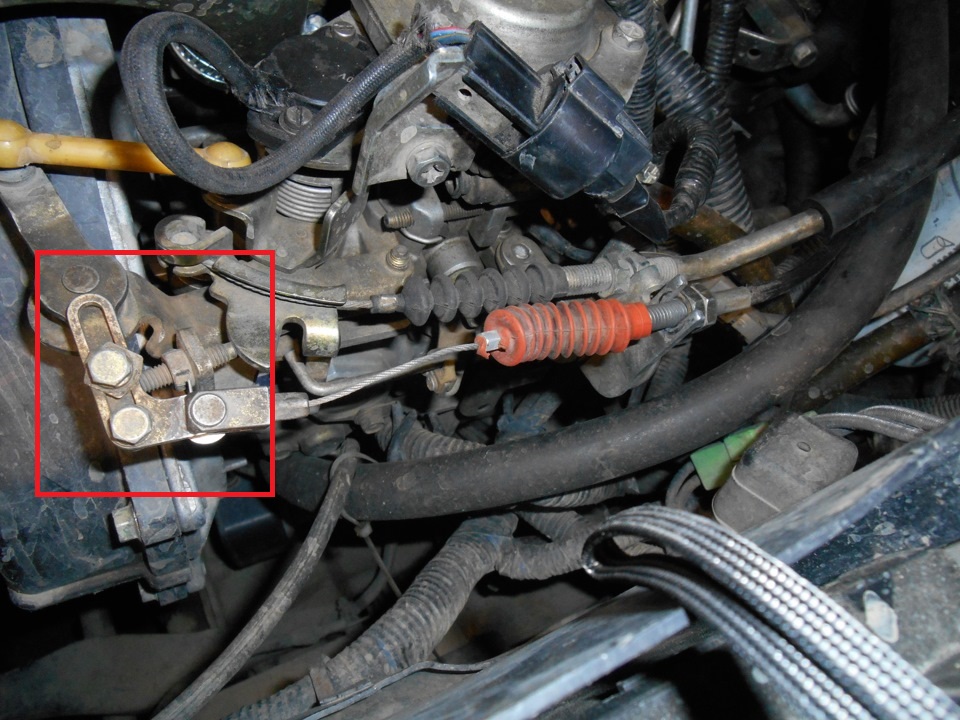

Приветствую форумчан.
Возникла проблема - при покупке авто деталь, выделенная на фото красным цветом, была плохо притянута(а трос акпп вообще болтался рядом), и в итоге пропала в небытие путём побега из подкапотного пространства. Хотелось узнать каталожный номер этого крепления, либо приобрести у кого-нибудь, ну либо узнать, можно ли его просто заменить куском металлической линейки или подобной колхозной приблудой?
фото
Вот этот Г-образный рычажок
Заранее благодарю за помощь :)

Если я правильно вижу картинку то вот это - 67/23 Zexcel - 146930-9422 BOSCH - 9 461 615 623

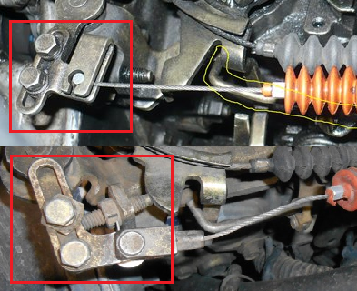

Вот оно, без номера, даже в каталоге. А 67/23 - это полностью кронштейн. Спасибо.

Но, видимо, придётся узнавать размеры и вручную пилить такой кронштейн. Благо несложная форма..
Либо, если у кого-то завалялась такая штука(ну а вдруг), куплю!

Вот такая имеется у товарища что мне ТНВД обслуживает.
