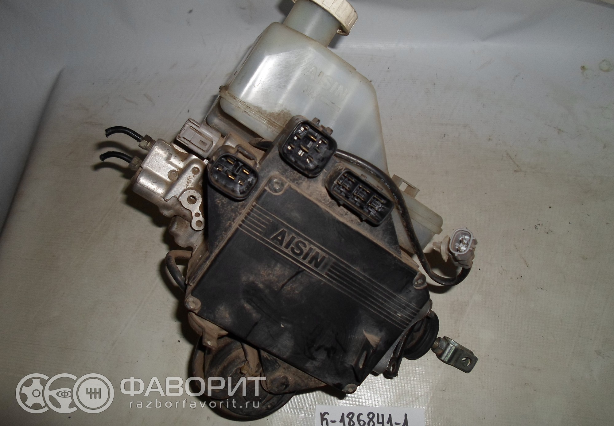

Следующим пунктом решил проверить датчик-выключатель давления электронасоса усилителя тормозов(на фото крайний левый на черной коробке aisin).
По мануалу его сопротивление между контактами 33 и 35 д.б. около 1 кОм, так и есть
Отсоединил штекер, прозвонил разъем на корпусе усилителя

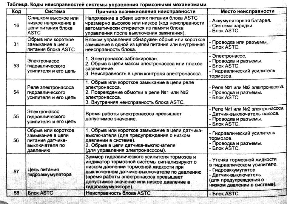

Поехал на диагностику, все вылезшие ошибки по абс стерлись, кроме одной - ошибка 56 (Расшифровка ошибки по мануалу на фото)
И ОШИБКА 56 НЕ УДАЛЯЕТСЯ, гирлянда также горит (сканер был Bosch, диагност предположил, что эта ошибка сотрется только официальным сканером)

Ошибка 56 АБС паджеро IV 4m41
