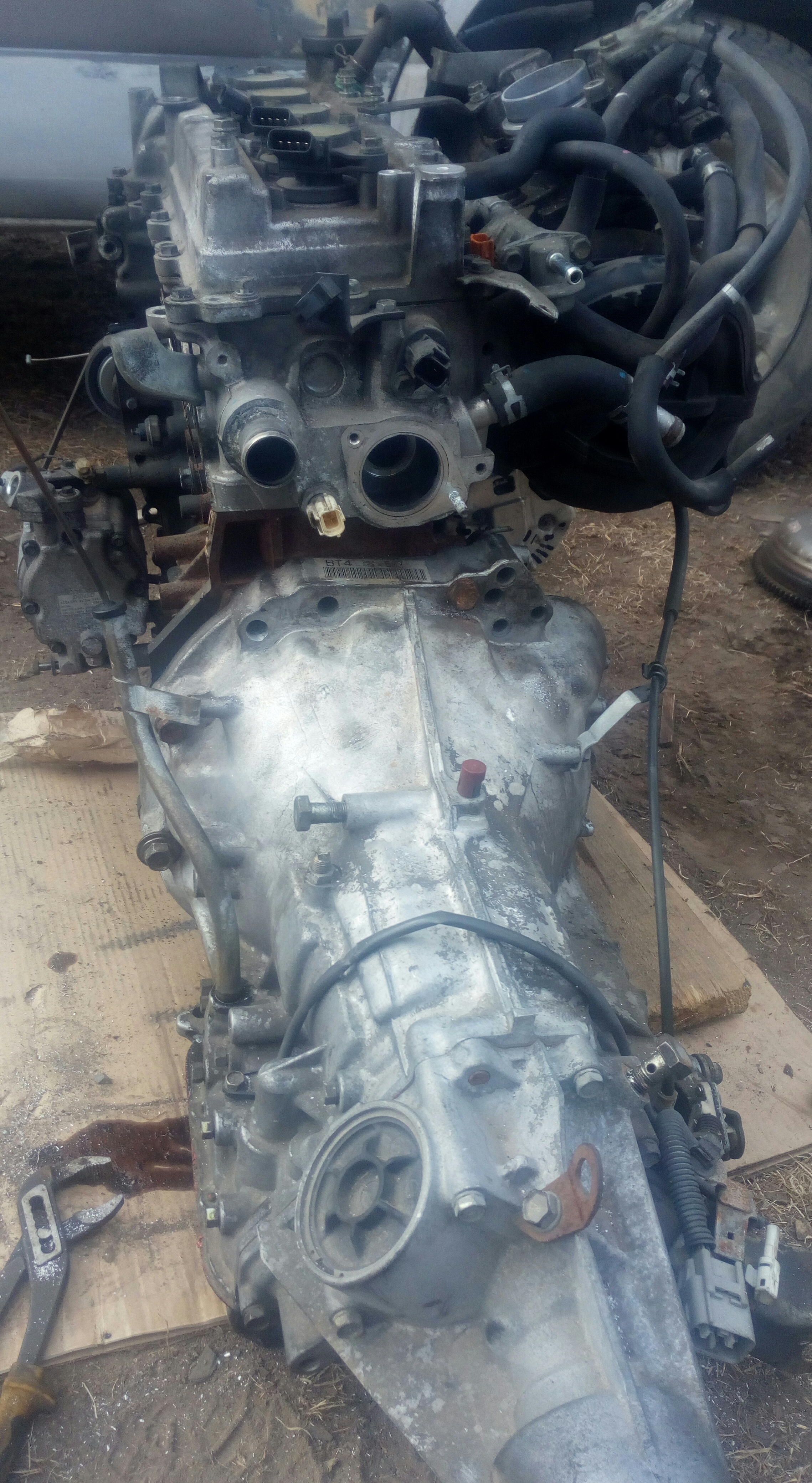

Re: Миник простыл!
Сообщение виталя058 »
Вот в принципи и начало!k3ve мотор, ef автомат!
MMC Pajero mini H58A,4A30T свап на k3-ve, town ace noah 3SFE свап с 3cte

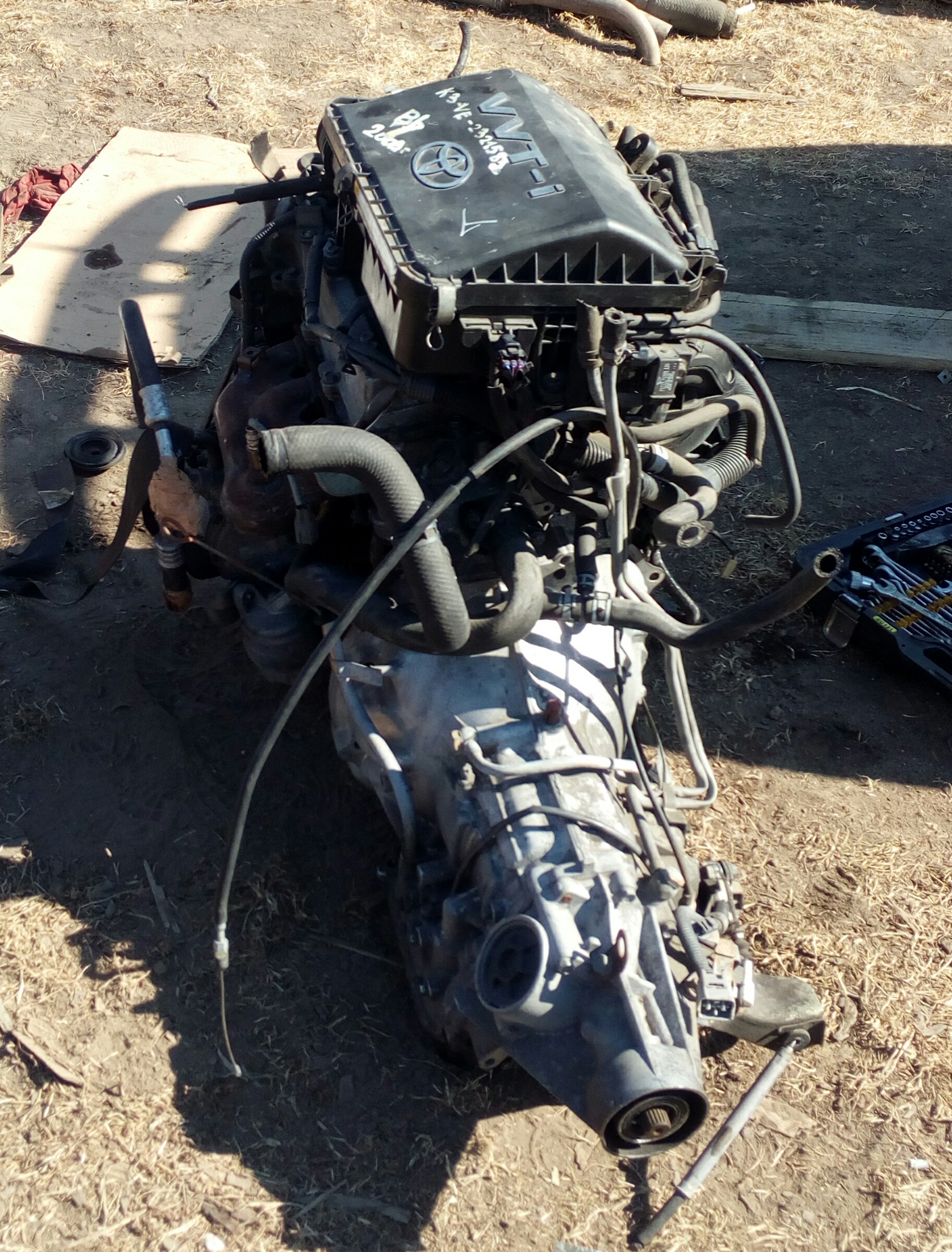

Откуда: Хабаровск
Re: Миник простыл!
DEtoNator писал(а): 22 мар 2019, 10:15 Виталя держи в курсе событий, я сам к K3VE присматривался, у друга Daihatsy YRV очень резвый, но там поперечная компоновка и мозг с иммобилайзером, это и останавливало, ну и дефицит свободного времени.
Хотя мой мотор еще бодр несмотря на 200ткм, а вот автомат в 3ст давно напрягает. Еще хочется примерить миниковский автомат..
Сейчас пока все в стадии подготовки АКПП подгонка к пихлу! Ну и пару деталей дождаться,так как этот мотор тоже с поперечным расположением от ББ ! В планах с 6по14 апреля установить ( буду в отпуске) при хорошем раскладе :) А так конечно все отфотаю и выложу что да как! Бюджет запланирован 50т.р. но пока все расходы составили 24( двигатель ,акпп, моховик, 2 кранштейна,0.5 конины токарю за подгонку маховика :) осталось патрубок термостата от териоса и крепление масло фильтра!

Re: Миник простыл!
Автомат состыковался как родной! При помощи дрели :) японцы наверное знали что найдётся русский Ванька который захочет совместить не совместимые детали меж собой и оставили места где можно просверлиться :) ::-D: Ну и есть минус в сегодняшний работе,сломал щуп на двигателе :*WALL*
