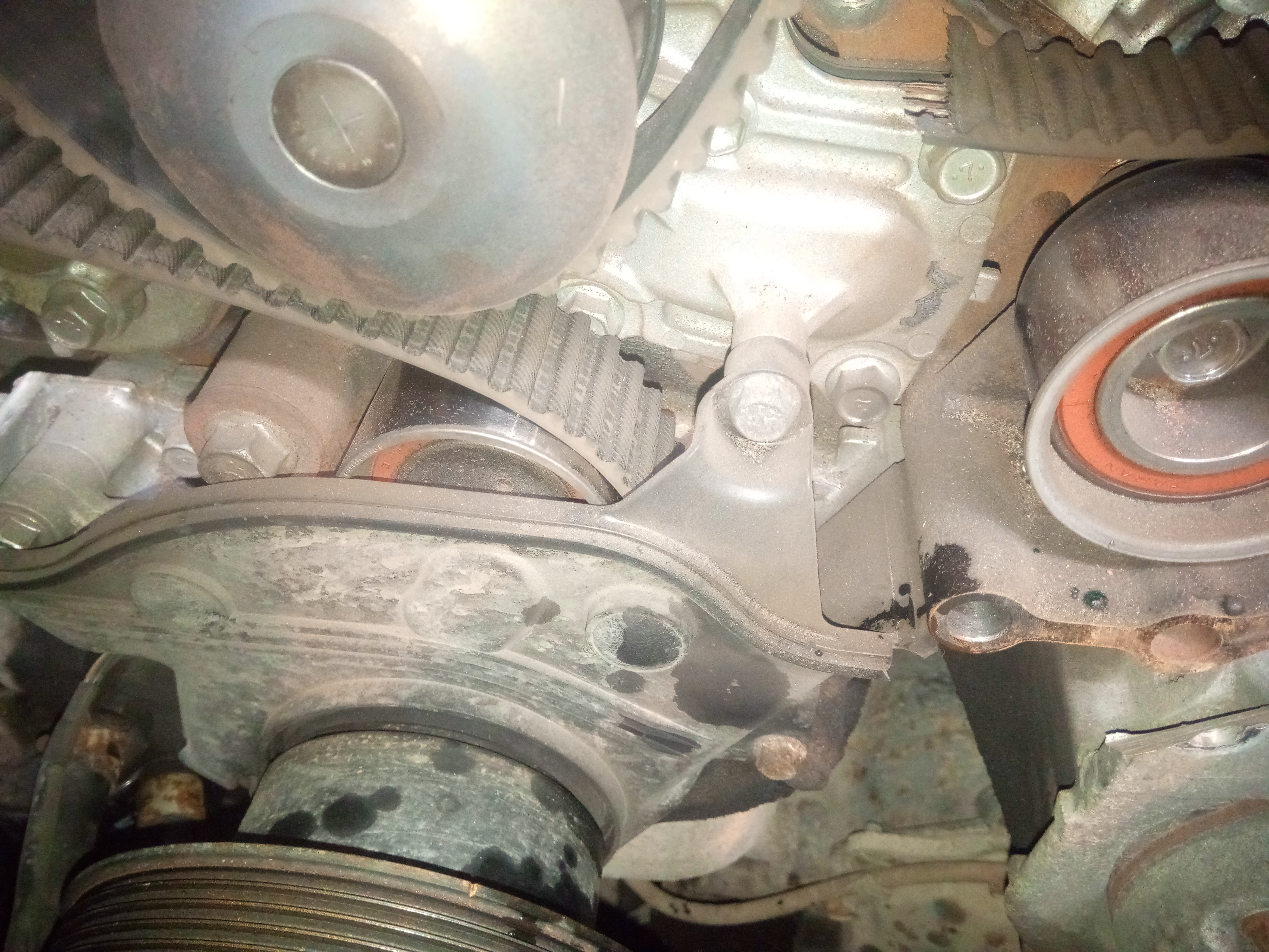

Не навязываю свое мнение,но сам лично меняю ремень и свечи зажигания уже дважды через каждые 100 тык.
Ремень конечно же оригинал,ролики меняются само собой тоже.
После 100 тык ремень выглядит очень даже неплохо)

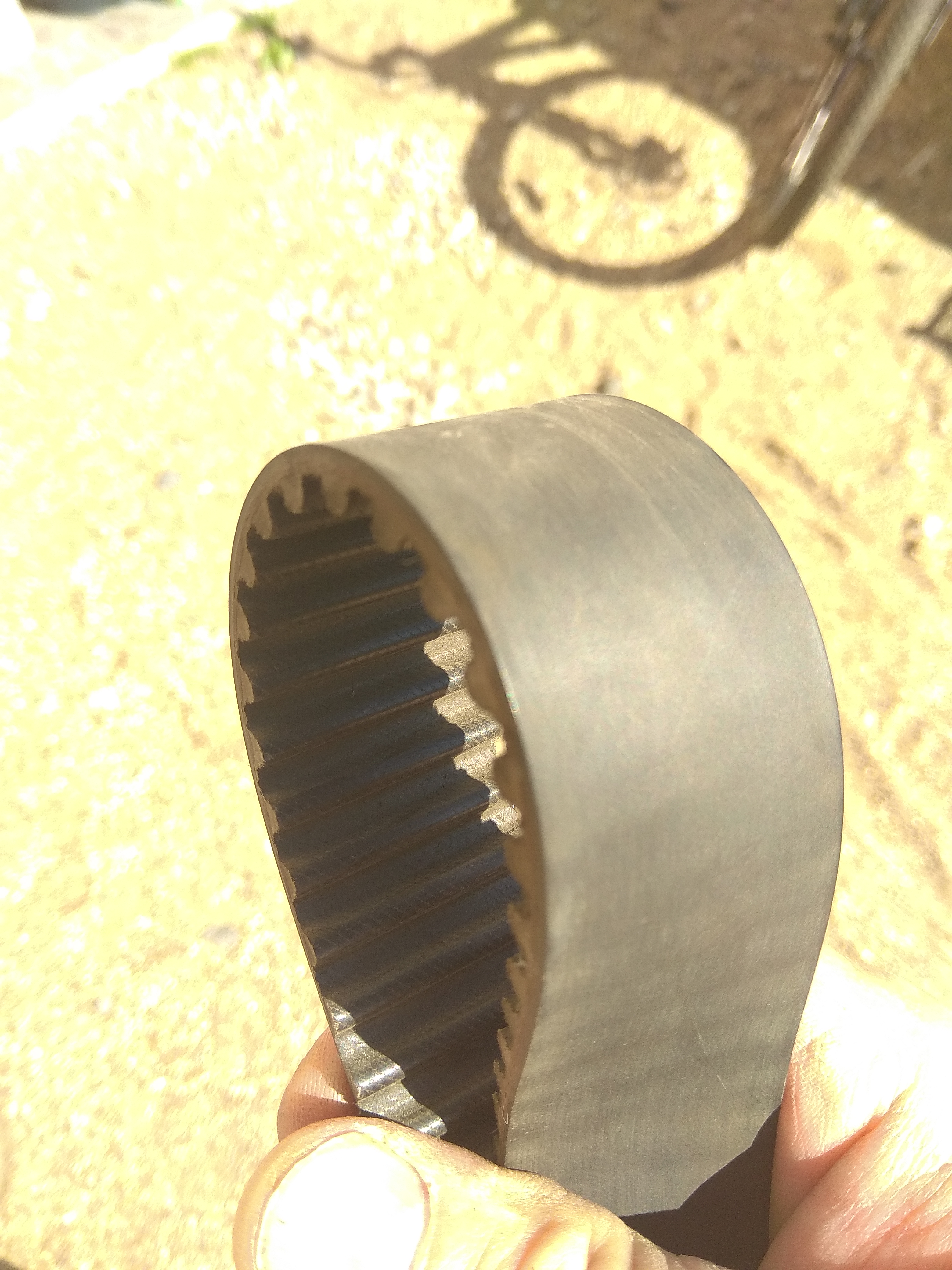

Оригинальные ремни после пробега 100 судя по Вашей фотке в отличном состоянии. То есть можно ездить и до 200 т км???Виктор74 писал(а):Не навязываю свое мнение,но сам лично меняю ремень и свечи зажигания уже дважды через каждые 100 тык.

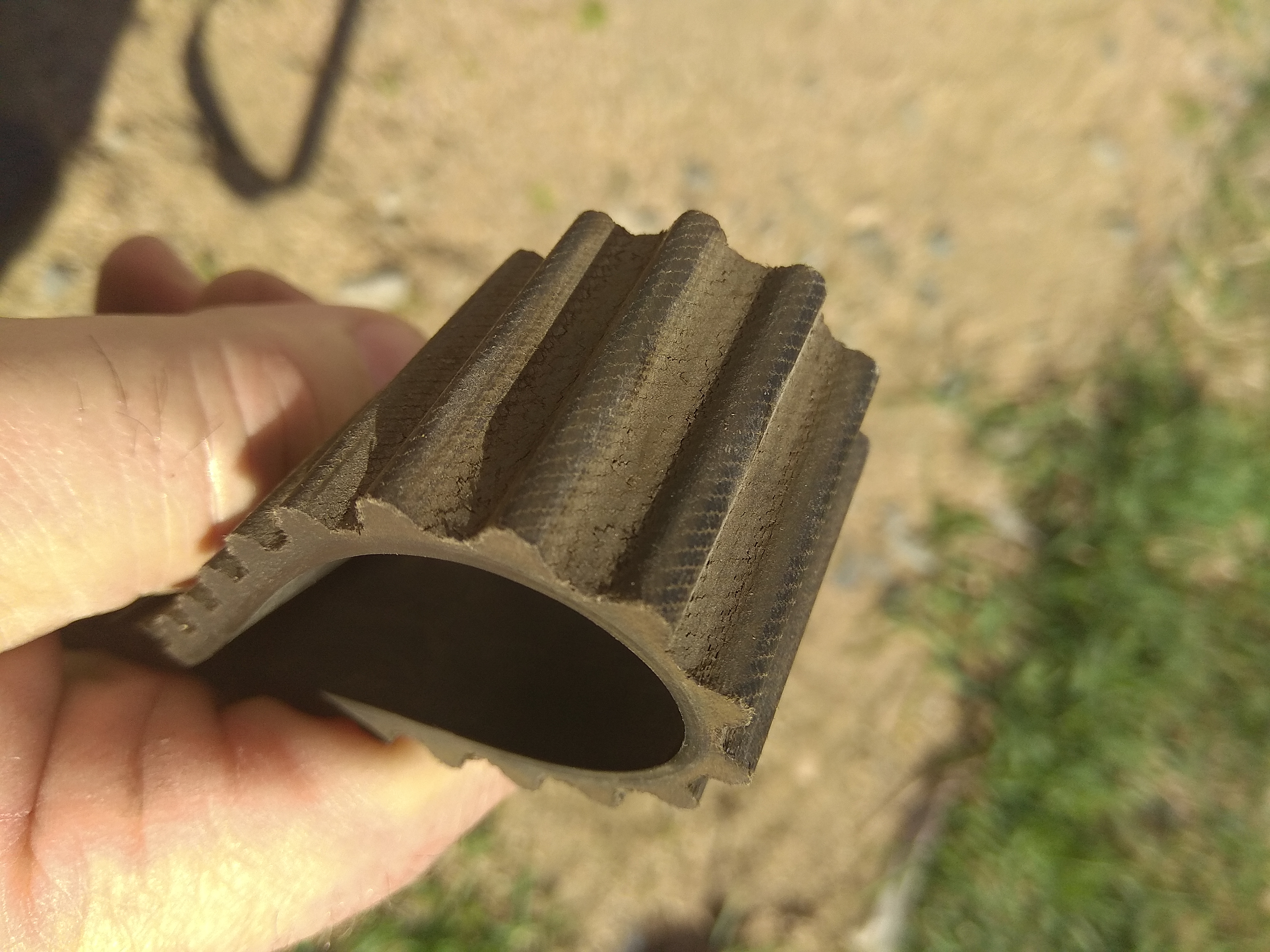

Зачем?)))Igrok писал(а):Оригинальные ремни после пробега 100 судя по Вашей фотке в отличном состоянии. То есть можно ездить и до 200 т км???Виктор74 писал(а):Не навязываю свое мнение,но сам лично меняю ремень и свечи зажигания уже дважды через каждые 100 тык.
Считаю что 100 тык это оптимальный пробег и не чреват обрывом.
Если увеличить мое фото,то можно между зубьев ремня увидеть микротрещины.
Хз как они будут прогрессировать далее,причем климат влияет на ресурс ремня,кто то при сильных морозах заводит часто,там ремень больше износится..
Помпу кстати тоже на 200 тык поменял,родная как новая,без люфтов,шумов и закуса..но я не люблю лотерею;))

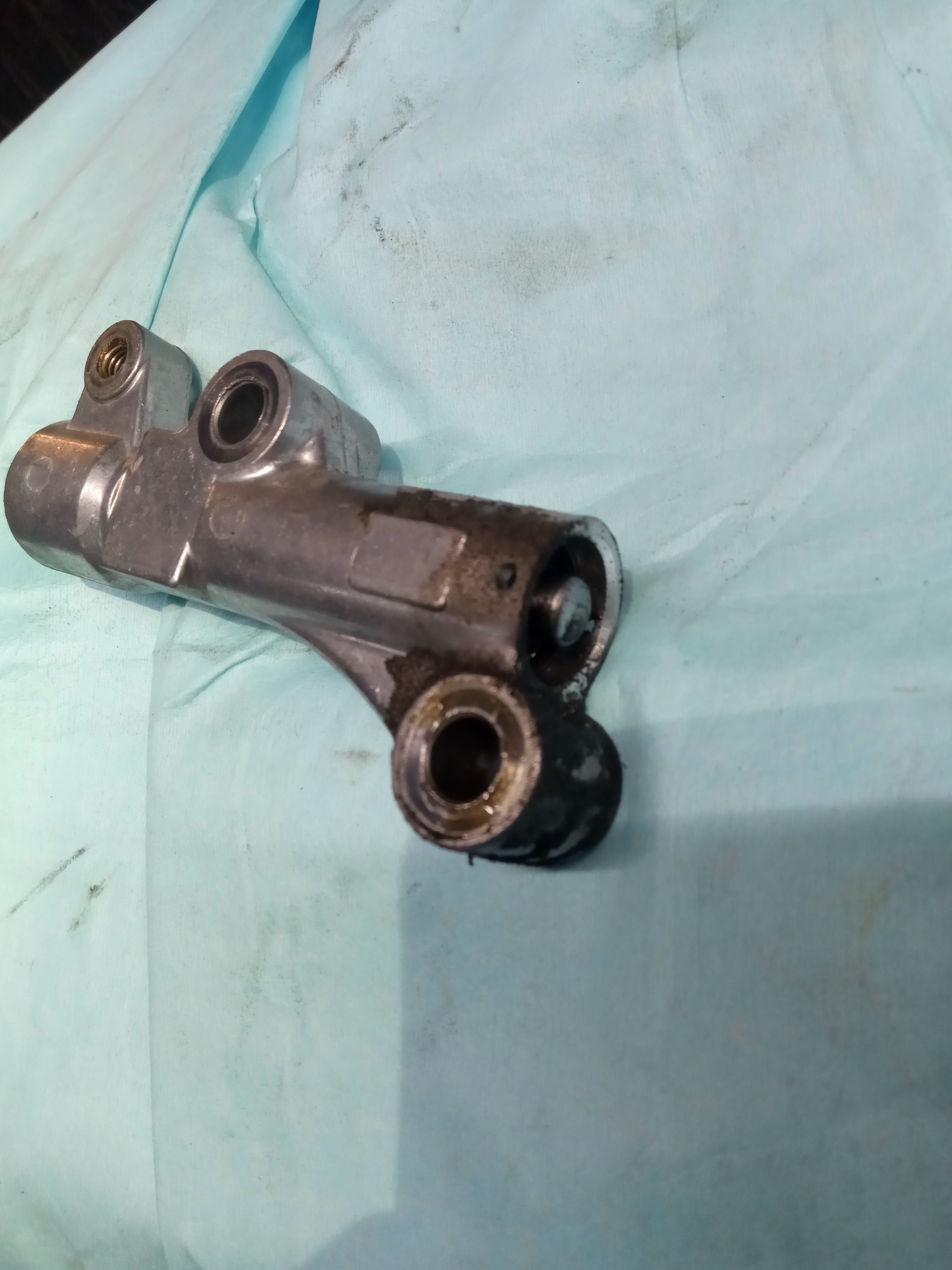

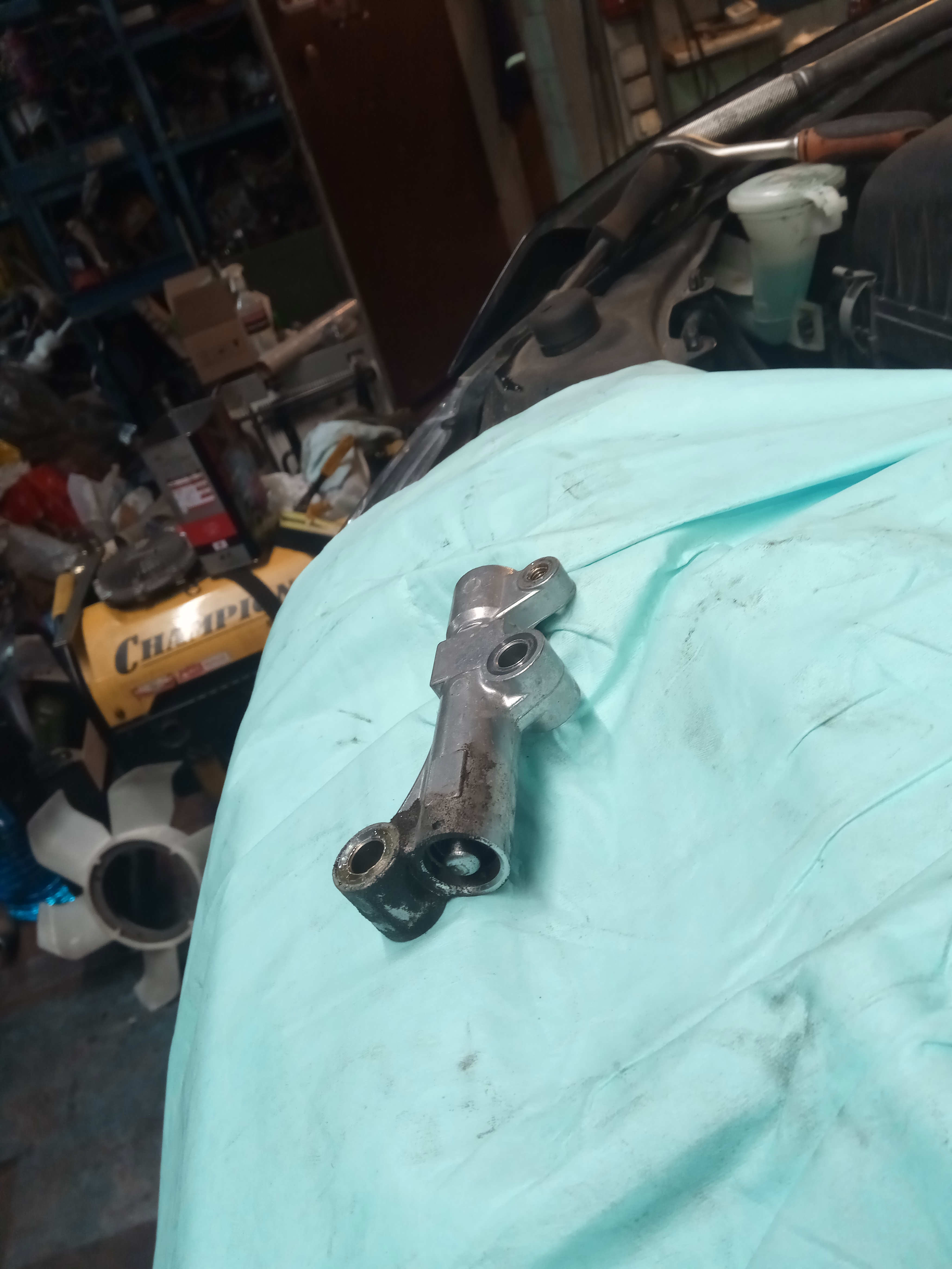

А вот с натяжителями сейчас труба.
"Оригинальные" натяжители.
Один через 20000 "вылез" и ремень оборвало.
Хорошо без последствий.
П4 двигатель 3.0 На второй при меньшем пробеге. Наоборот, ремнём задавило шток во внутрь, и ремень естественно прослаб.
Грохоту было много, но всё тоже обошлось. Что конкретно делать и где брать запчасти...... ХЗ. ((

Хренасе..
Всегда думал что хода упора натяжителя при проваленном штоке не хватит чтобы так прослабить ремень((

Жуть
Сань, чо старые натяжители ставить на чеку чтоль, и снова на место?

Когда прослаблен, это наверное не самый худший вариант.Виктор74 писал(а):Хренасе..
Без резких наборов и сбросов оборотов, может доедет.
Хуже когда заклинит сильно выдвинув шток.

Я уже все старые что были поставил, на такие тачки.ГАНС писал(а):ЖутьСань, чо старые натяжители ставить на чеку чтоль, и снова на место?
Есть метод проверки, вот им и пользоваться.
ПС Чуть позже выложу признаки "оригинальных" натяжителей.
В принципе отличить можно с большой долей вероятности.

Ужас какой!
Теперь жалею, что свой натяжитель не забрал, когда поменял его вместе с ремнем.

Не бзди, Андрей))) Вероятно это касается последнего временного периода. Менянных сейчас и недавно. Александр, думаю, уточнит/поправит

Допускаю, что это именно тот оригинал, кот. производится в Таиланде

в Самаре есть.меняли товарищу на 3х литровом.на холодную сразу стучал.шток двигался рукой(когда сняли)ГАНС писал(а):МожетLebed писал(а):Не бзди, Андрей))) Вероятно это касается последнего временного периода. Менянных сейчас и недавно. Александр, думаю, уточнит/поправитэто в Питер партия левых натяжителей попала? Народ, в других регионах есть подобные случаи?

Попала, из МСК.ГАНС писал(а):МожетLebed писал(а):Не бзди, Андрей))) Вероятно это касается последнего временного периода. Менянных сейчас и недавно. Александр, думаю, уточнит/поправитэто в Питер партия левых натяжителей попала? Народ, в других регионах есть подобные случаи?
Да Андрей, это началось где то месяцев 7-8 назад.
А сейчас вообще просто массово.

Где она производится ХЗ.Lebed писал(а):Допускаю, что это именно тот оригинал, кот. производится в Таиланде
Но отличительных признаков Тайланд онли нет.

Оно всё для всех оттуда))SNOOPER писал(а):Попала, из МСК.ГАНС писал(а):МожетLebed писал(а):Не бзди, Андрей))) Вероятно это касается последнего временного периода. Менянных сейчас и недавно. Александр, думаю, уточнит/поправитэто в Питер партия левых натяжителей попала? Народ, в других регионах есть подобные случаи?
Как в старые добрые времена- переклеить и вот оно белое пушистое)) добро пожаловать обратно в 90-еSNOOPER писал(а):Где она производится ХЗ.Lebed писал(а):Допускаю, что это именно тот оригинал, кот. производится в Таиланде
