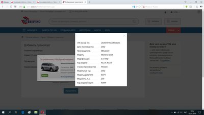

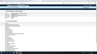

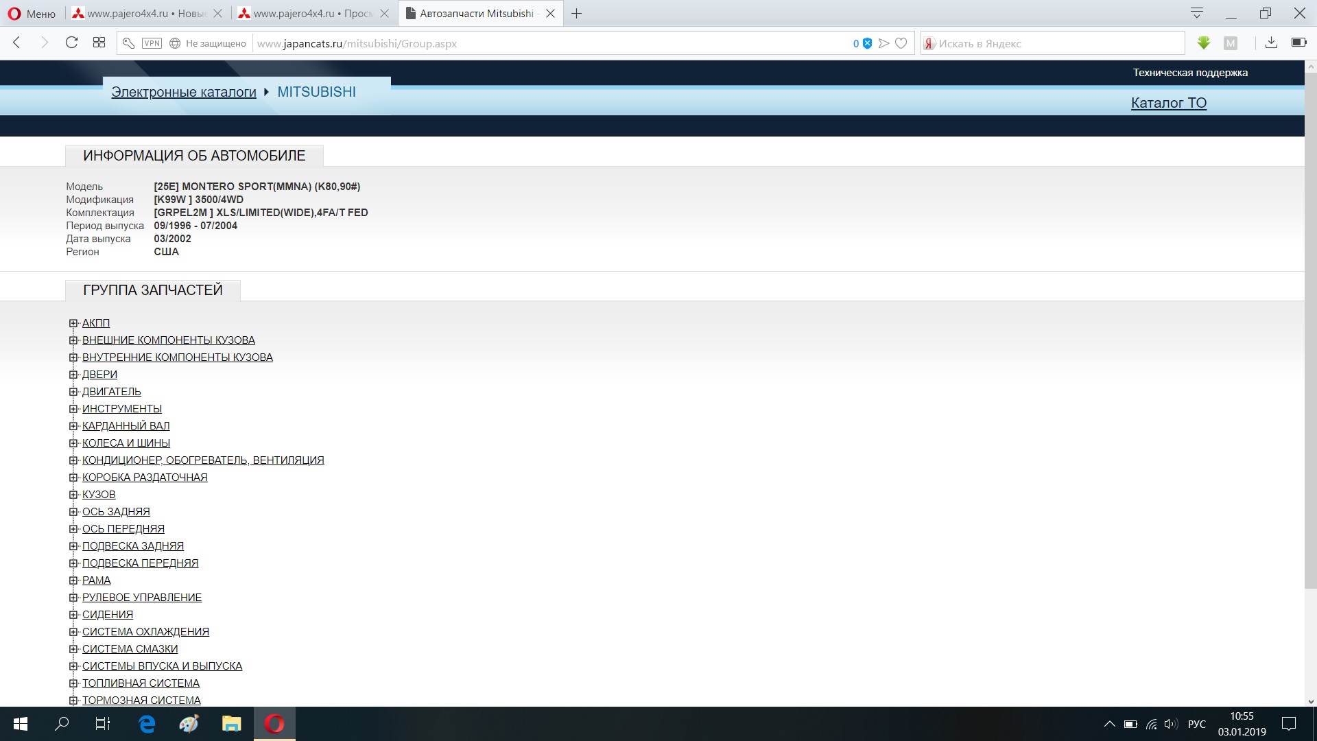

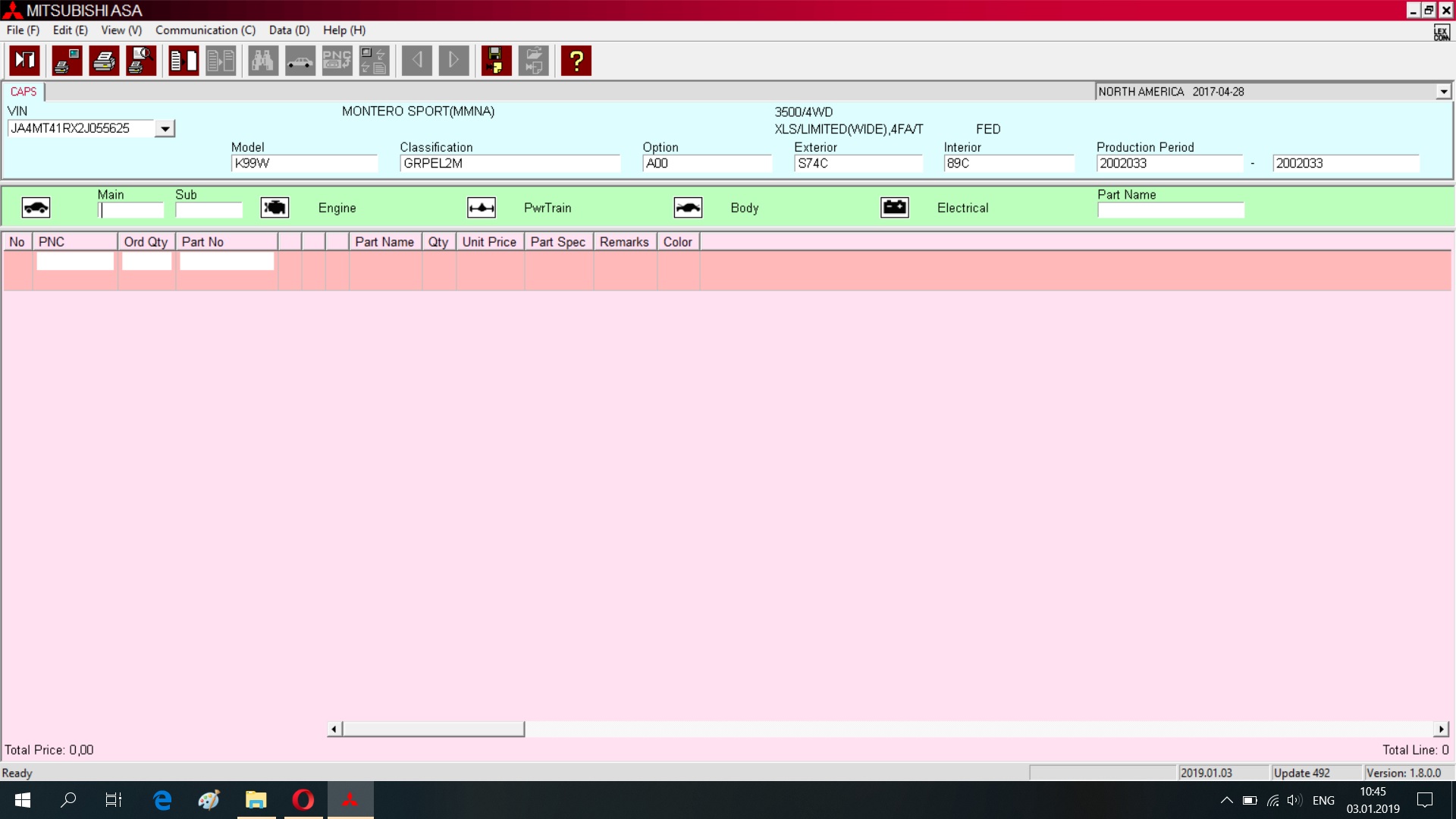

всем привет,помогите кто знает. Купил ммс монтеро спорт с 3л Америкос ,AWD, 2002, в ПТС 6G74 написано,на ДВС номер 6G74 PK8577 это на планке выбито. В ПТС написано 3л бензин и с виду 3л но 6g72 ,а не 6G74, по вин проверяю по всем каталогом вылазиет 3.5 .вот вин JA4MT41RX2J055625.У меня проблема с подборам запчастей,в экзисте и в подобных местах его не видят.Что за хрень? Помогите кто знает ? P.S все номера вин,кузов,рама,№ двс все в норме.

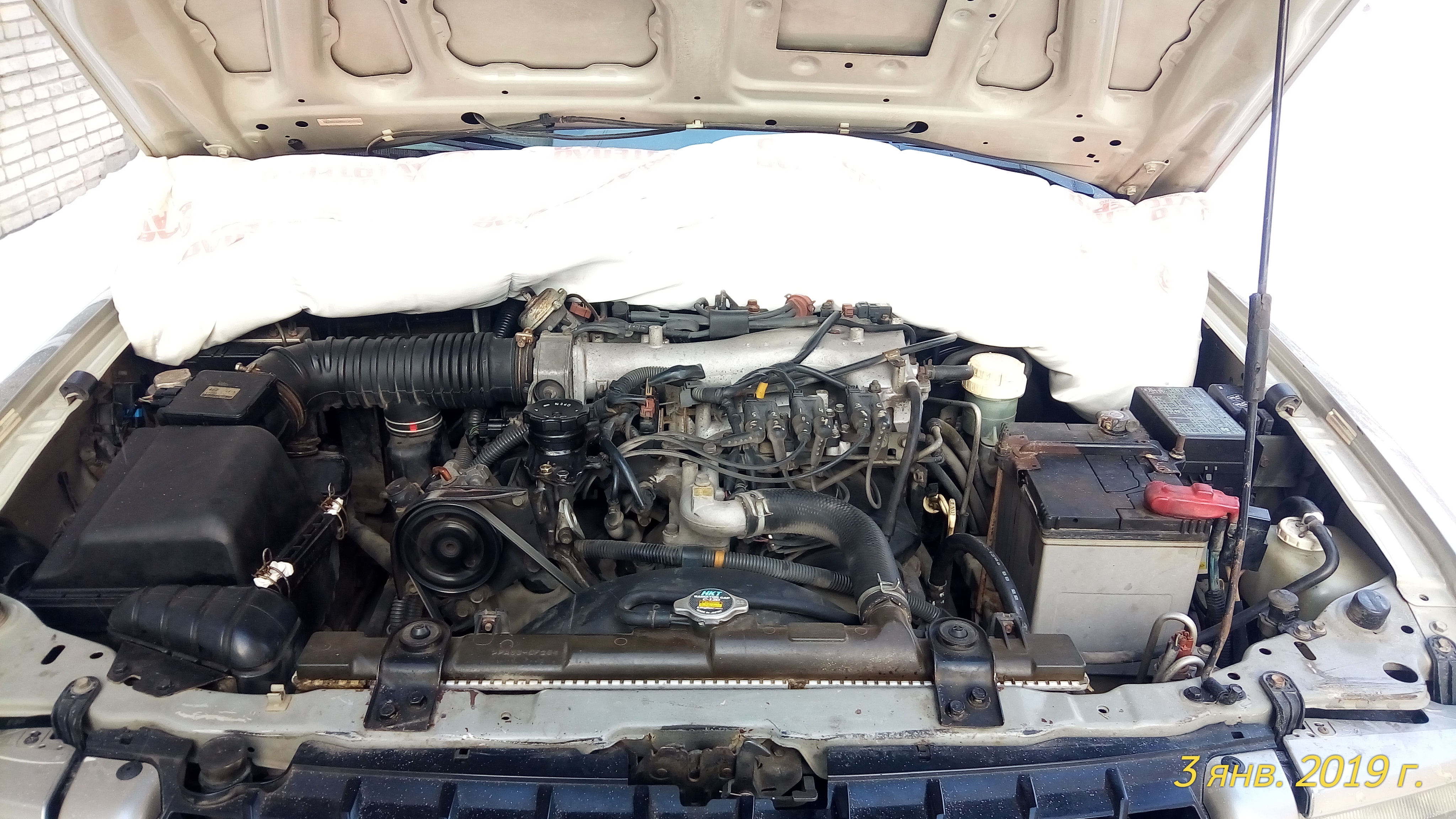

Фото подкапотного пространства пришли

Ты сам пишешь "в ПТС 6ж74" -это 3.5 мотор. фото ПТС-ки тож интересно

shapovalovatc писал(а):У меня 3л,6g 72 а по вин бьётся 3,5
У тебя всего скорей 6g74 sohc

shapovalovatc
Сообщения: 19
Зарегистрирован: 02 янв 2019, 19:58
Двигатель:: 6g74 бензин 3,5
Мой автомобиль(и):: mitsubishi montero sport
Откуда: новосибирск
Re: купил ужас
Сообщение shapovalovatc »
Вот что имею
Последний раз редактировалось shapovalovatc 03 янв 2019, 11:22, всего редактировалось 1 раз.
Сообщения: 57429
Благодарил (а): 1027 раз
Поблагодарили: 4784 раза
Re: купил ужас
Нормальный у Вас авто.
3.5, и по вину и по факту.
Всё пробивается.

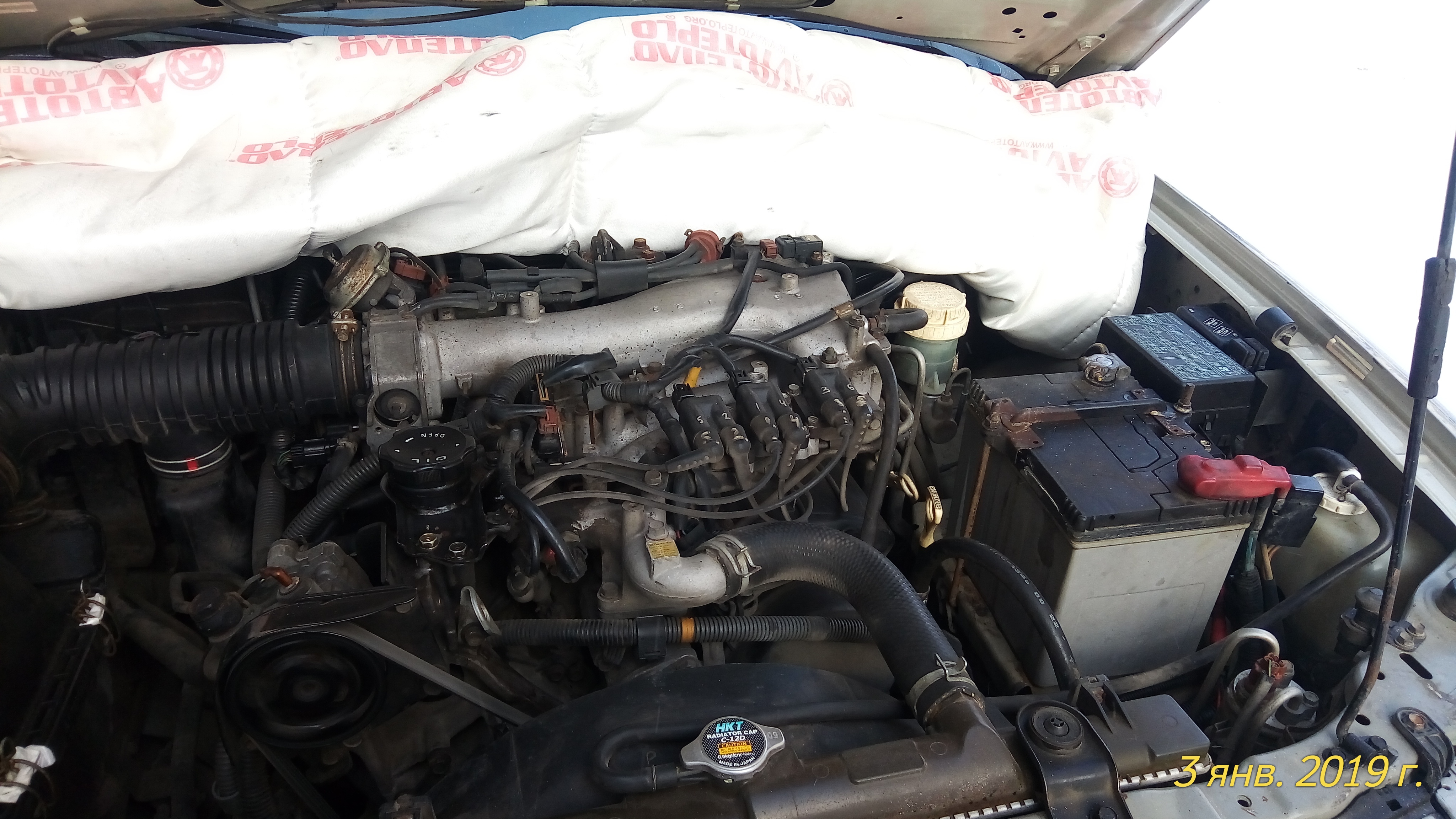

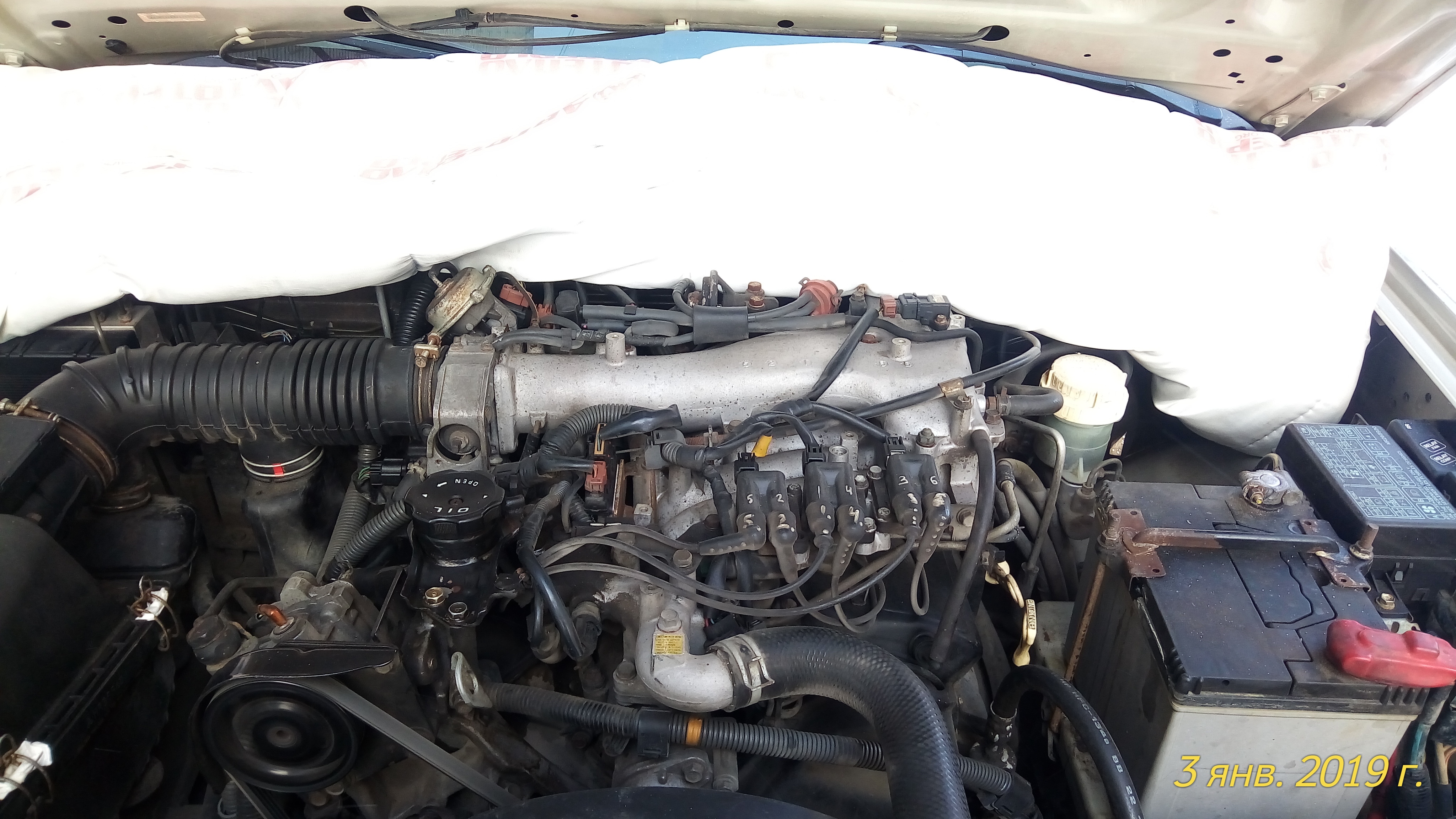

hc2hunter
Сообщения: 7278
Двигатель:: 6G74 MPI
Откуда: Смоленск
Благодарил (а): 489 раз
Поблагодарили: 466 раз
Re: купил ужас
Сообщение hc2hunter »
на фото самый обычный 6G74 SOHC MPI (не GDI)

Сообщения: 57429
Re: купил ужас
hc2hunter писал(а):на фото самый обычный 6G74 SOHC MPI (не GDI)
:*DONT_KNOW*:
А он и не должен быть джидай.
shapovalovatc
Сообщения: 19
Откуда: новосибирск
Re: купил ужас
парни вот мои фото
Последний раз редактировалось shapovalovatc 03 янв 2019, 11:20, всего редактировалось 1 раз.
Сообщения: 57429
Re: купил ужас
Где Фото?
shapovalovatc
Сообщения: 19
Откуда: новосибирск
Re: купил ужас
парни фотки выложил но не знаю где,т.к чайник в этом. Поправите кто умеет.
Сообщения: 57429
Re: купил ужас
Сейчас видно.
Нормальный у Вас 3.5 по всем параметрам.
Ну а что в ПТС написано, так не Вы его заполняете.
Его заполняют "грамотные люди".
Вообщем не обращайте внимания.
Если не пробивается: Проверьте правильно ли Вы вбили знаки.
В VIN нет буквы О есть только цифры НУЛИ
