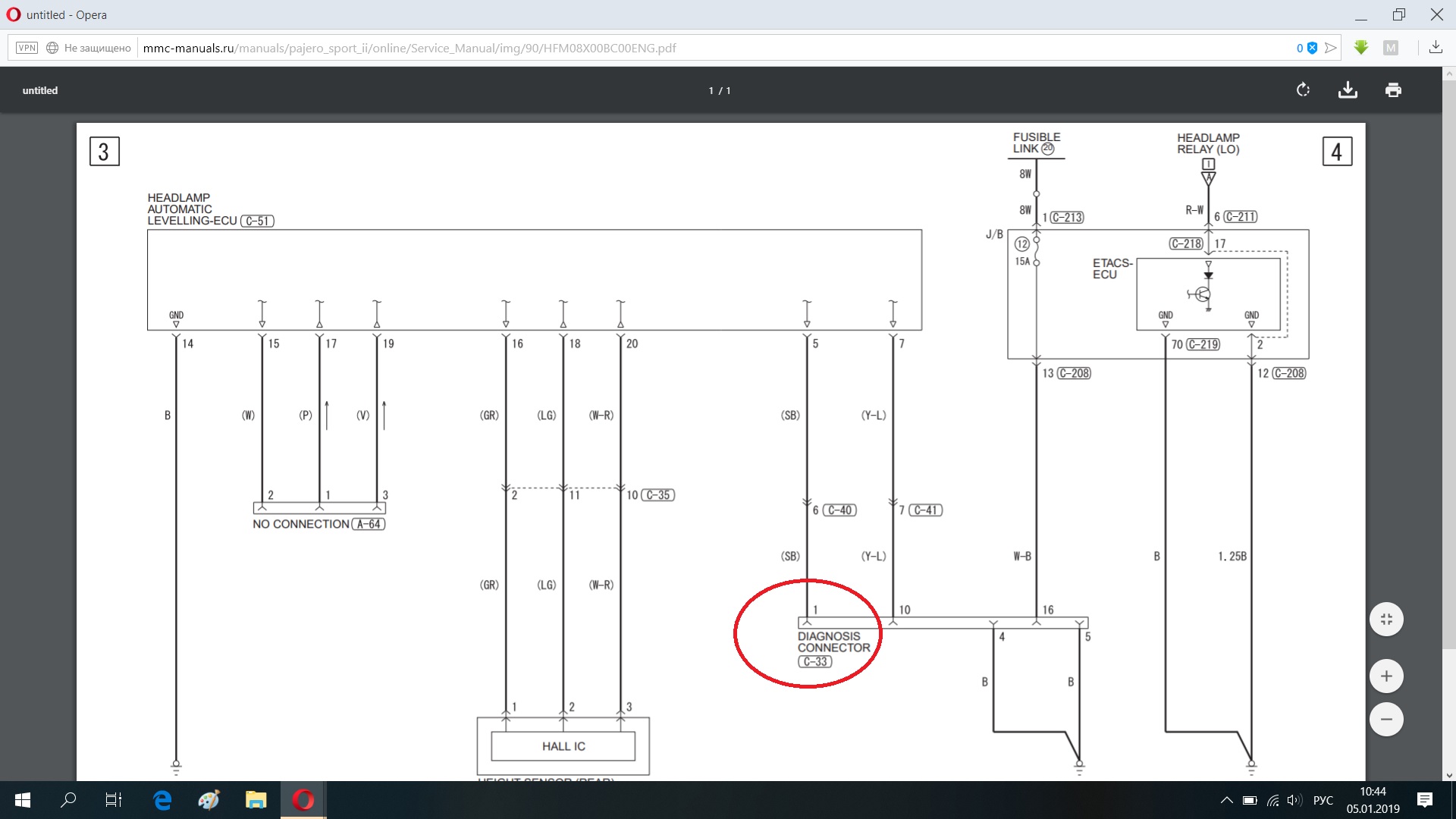

абс? Или положения руля?sn1 писал(а):Датчик. Есть процедура с перемыканием контактов, поищи в ветке.
Про перемыкание 1-4 контактов читал, но я насколько понял это на монтеро и спорт 1 подходит.
На моем фокус пройдёт?
У меня mitsubishi pajero sport 2, 2011гв 2.5d,

Значит всетаки можно произвести диагностику перемычкой?

Учитывая, что на вашем диагностическом разъёме первый вывод никуда не подключён, можете смело коротить перемычкой.
PS: Ежайте уже в сервис или читайте ветку про elm адаптер.

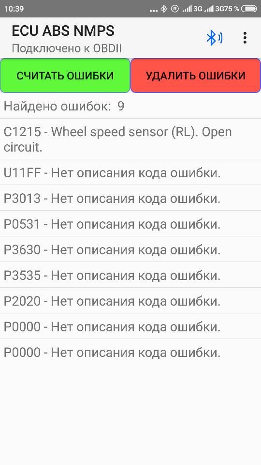

Re: Самодиагностика abs
Задний левый, навернулся
Не подскажите остальной букет это о чём?
Не гуглится, или он в комплекте с C1215

чОрт побери, уже успели подцепить...SNOOPER писал(а): Смелое утверждение))))
Alex_IZA
- Сообщения: 1099
- Зарегистрирован: 27 мар 2015, 10:27
- Двигатель:: 4M41 D-DI Common Rail
- Откуда: Новосибирск
- Благодарил (а): 33 раза
- Поблагодарили: 109 раз
Это у вас elm адаптер не кошерный - всякую ерунду показывает... В ветке про elm есть описание, как проверить качество elm адаптера.Dimitriy566 писал(а): Не подскажите остальной букет это о чём?

Потушил, тоесть разбил?)))))Dimitriy566 писал(а):Лампочки потушил, ура!
не пришлось датчик менять
Там обрыв цепи датчика левого заднего колеса..... Может вполне вернутся, если явную причину не нашли.
