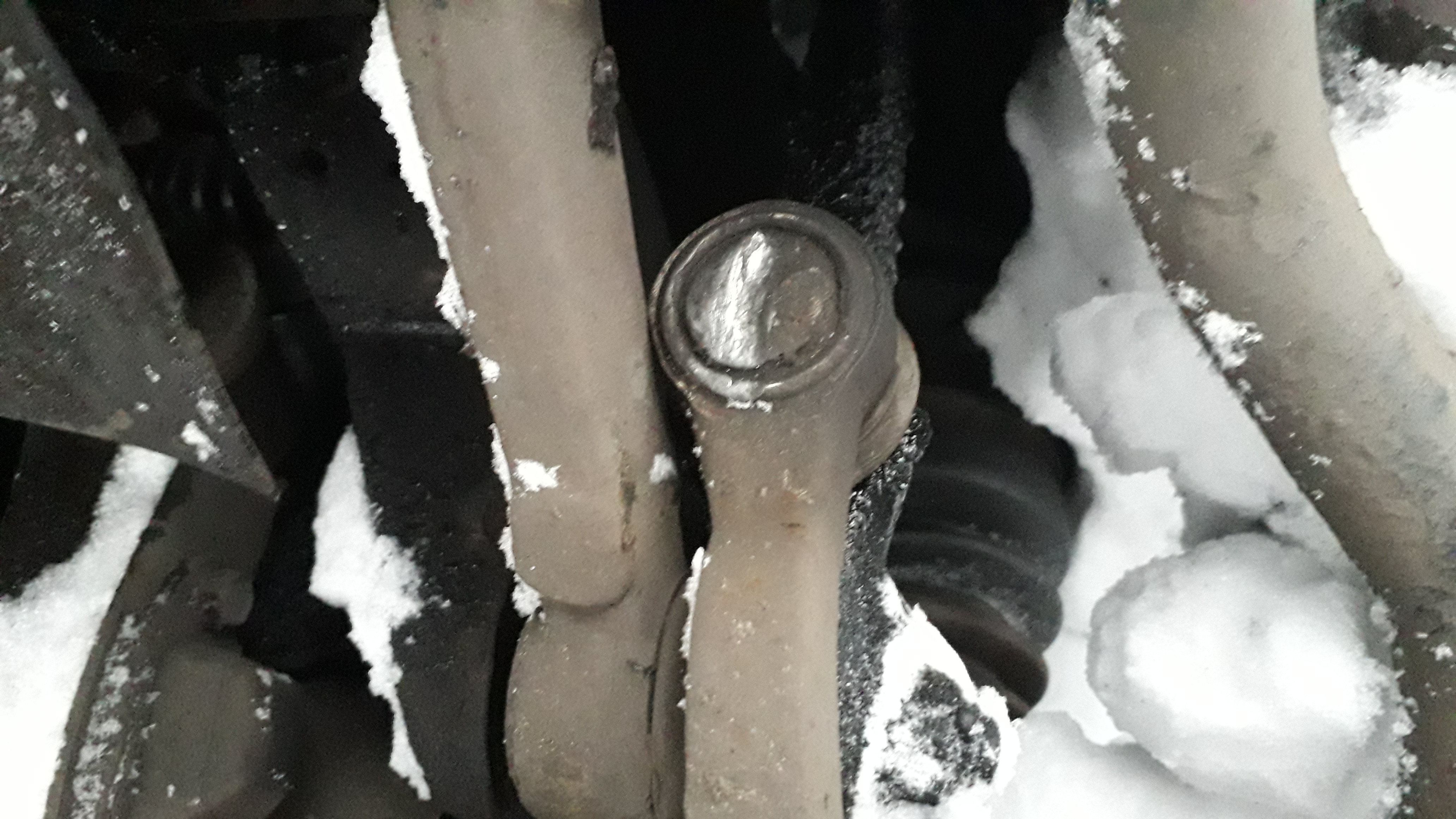

Вообщем посмотрели,внутренние рулевые наконечники упираются в сошки.И общая длинна внутренних и наружных наконечников в сборе разная.левой стороны 35см с правой 32.

снимок немного не тот, хотя уже видно что руляшка цепляет трапецию( аж погнуло,намяло) снимок сделай при вывернутом колесе полностью.( цепляет ли погиб внутренней руляшки конец сошки или маятника???)

Полностью выкручивал,упирается в сроку. И вот обнаружил что заливают наконечники,причем этим летом снимали старые так же были старты. Раньше до того как внешние и маятник с сошкой не поменяли повороты нормальные были.Вчера смотрел маятники есть мошки 201 мм и 172 мм.
