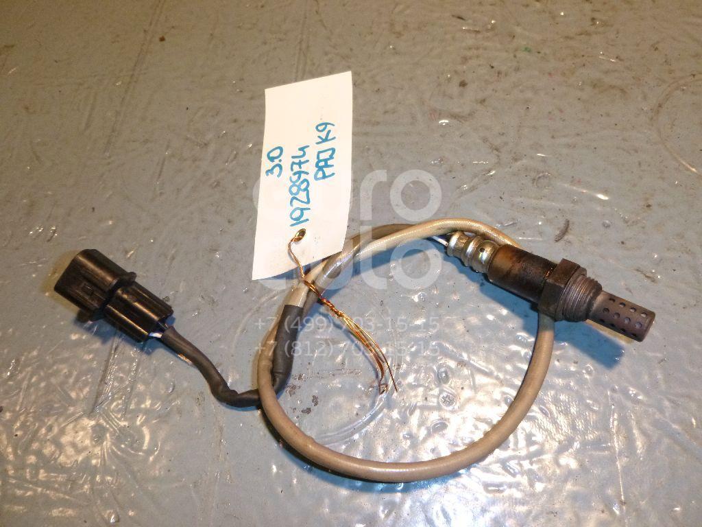

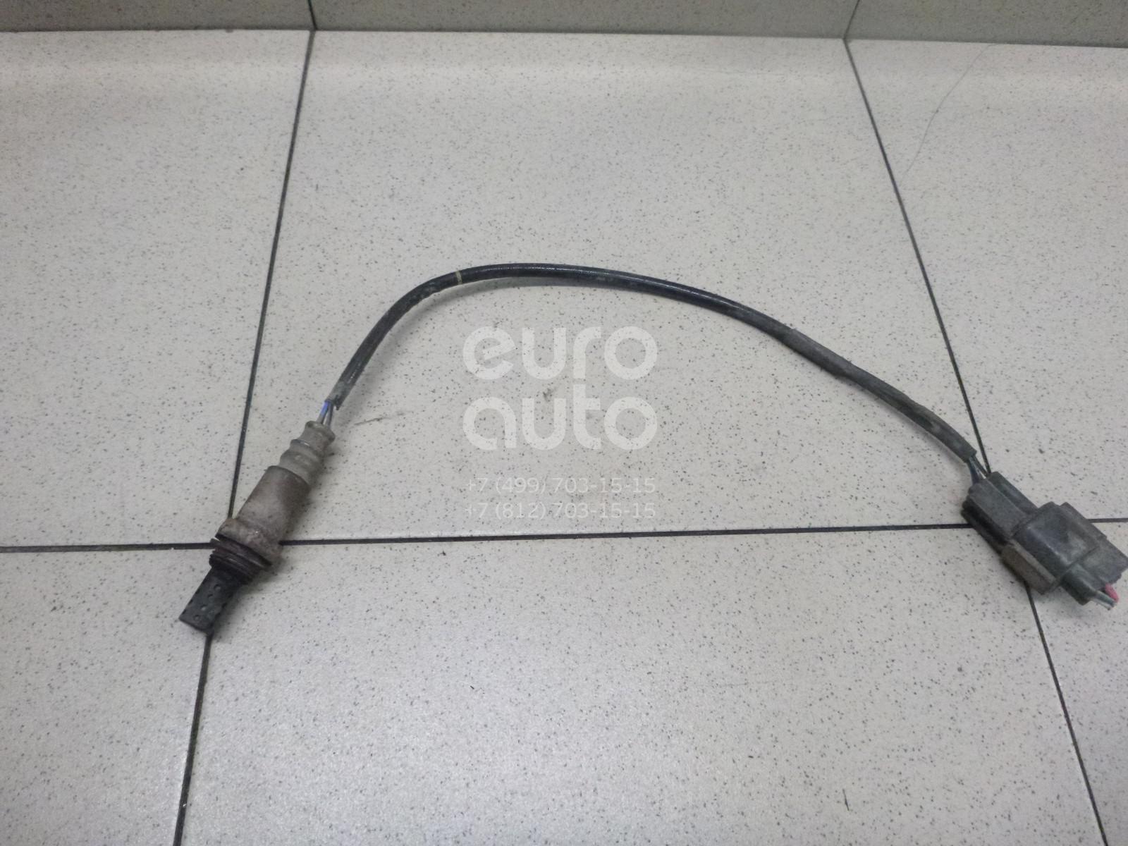

Господа, такой вопрос, на ММС датчики кислорода (лямбды) все 4 одинаковые или нет? Может отличие только в длине провода? Мне нужен задний правый, хочу купить с разбора, если по каталожному номеру MR507380, то цена 3500, если просто без номера от 3-х литрового, то дешевле 1300 руб., вот думаю рискнуть или нет? Датчик с биркой дешевый - продается без каталожного номера, без бирки - дорогой, но с каталожным номером.

Купить новый аналог, здесь были темы с описанием. Бу вообще без гарантий

kyzya11 писал(а): Купить новый аналог, здесь были темы с описанием. Бу вообще без гарантий
Здравая идея, Emex (я сейчас в нем заказываю) кстати дает аналоги, если забить каталожный номер, Денсо в районе 2,5 тыс. получается, но можно и до 2 тыс. уложится. Наверное так и сделаю.
