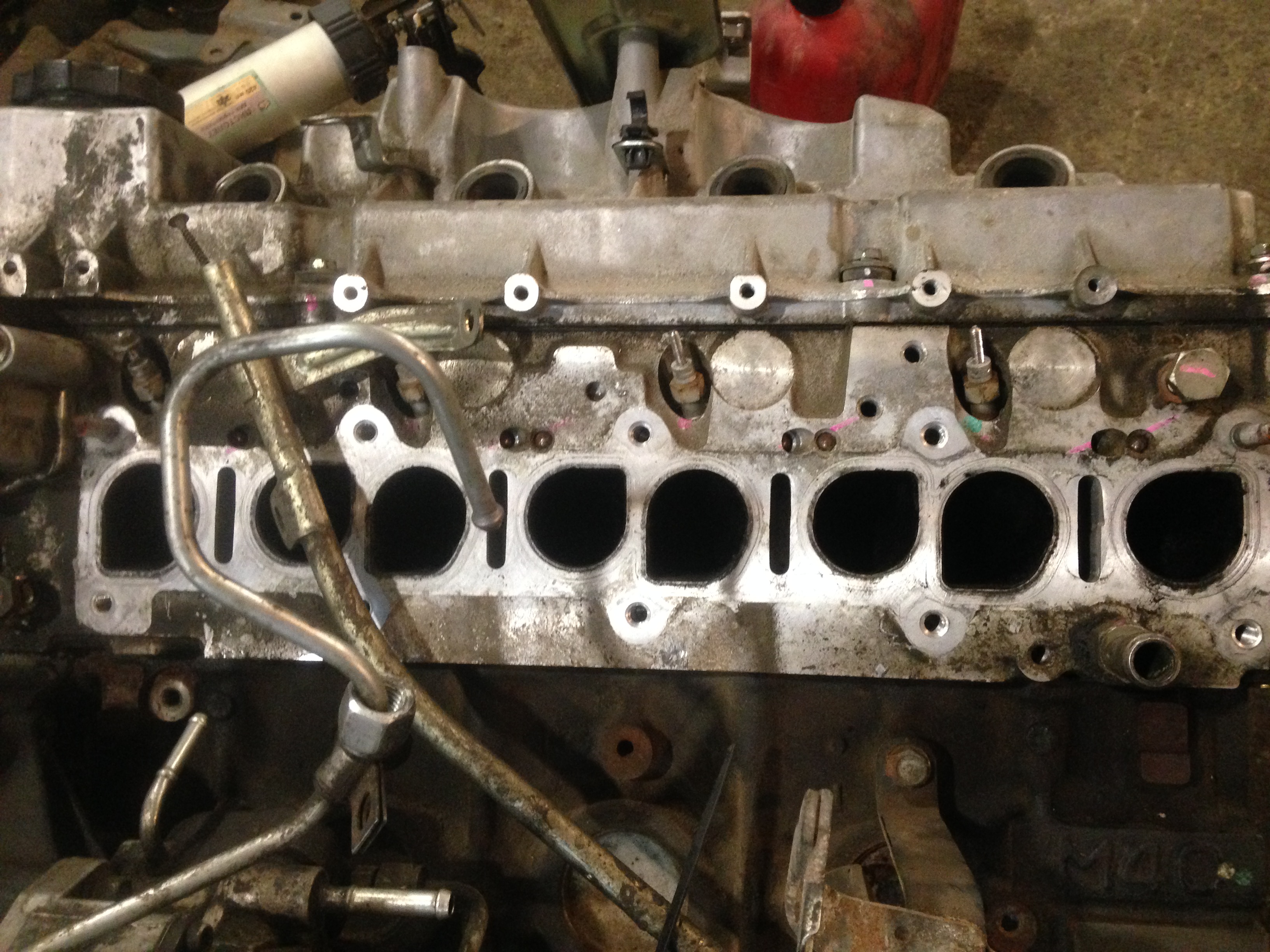

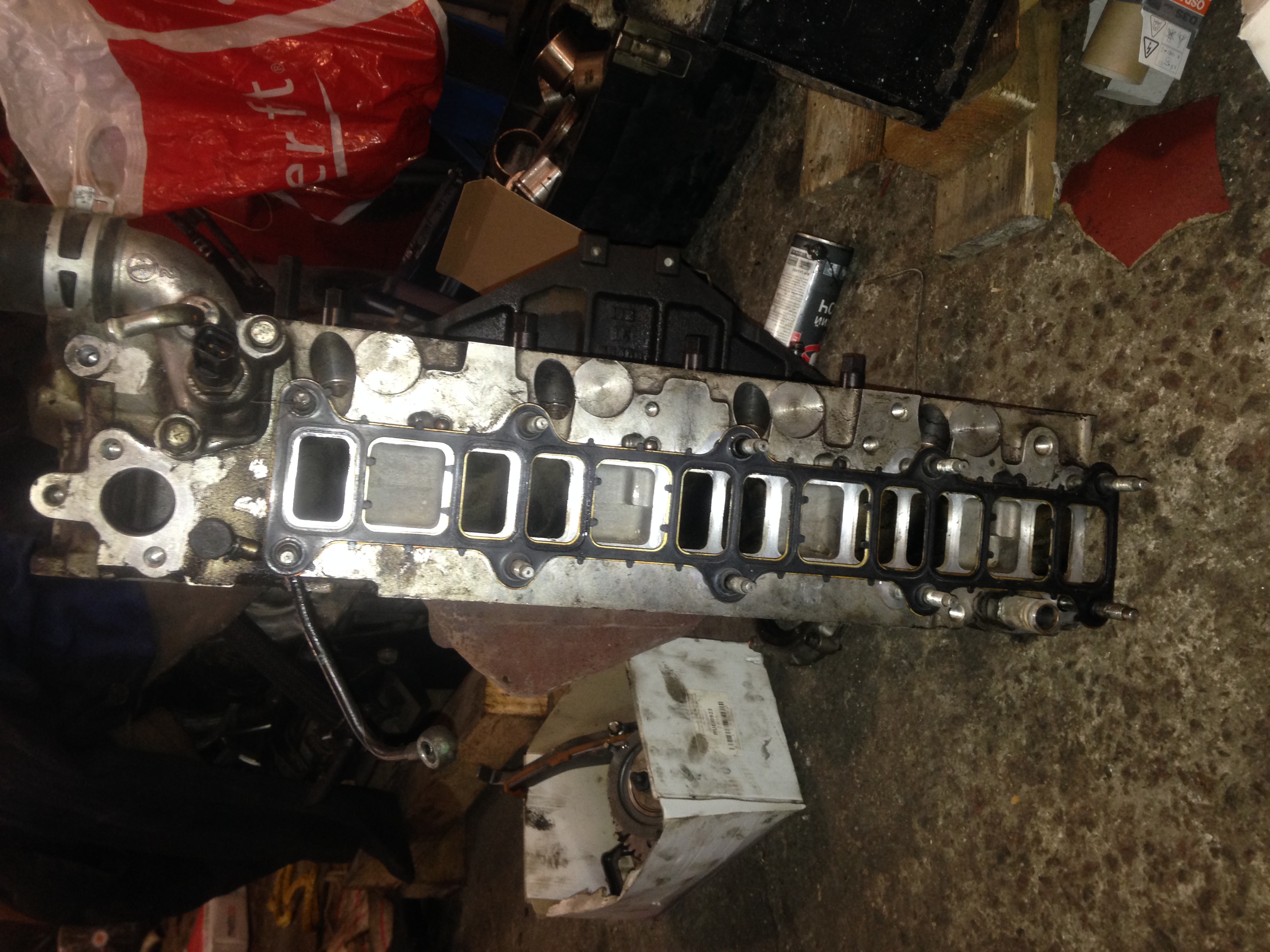

сдох мотор .заказали контрактный . пришел . но есть отличие в головках блока. на старом моторе впускные окна прямоугольные а на том что пришел круглые ну или типо того . вот теперь сижу и не знаю что делать . в чем могут еще быть отличия? можно ли купить впускной ресивер под эти окна и собрать . получится или нет ? нет ли разницы в грм или еще что?

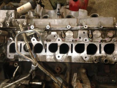

старая башка с прямоугольными отверстиями

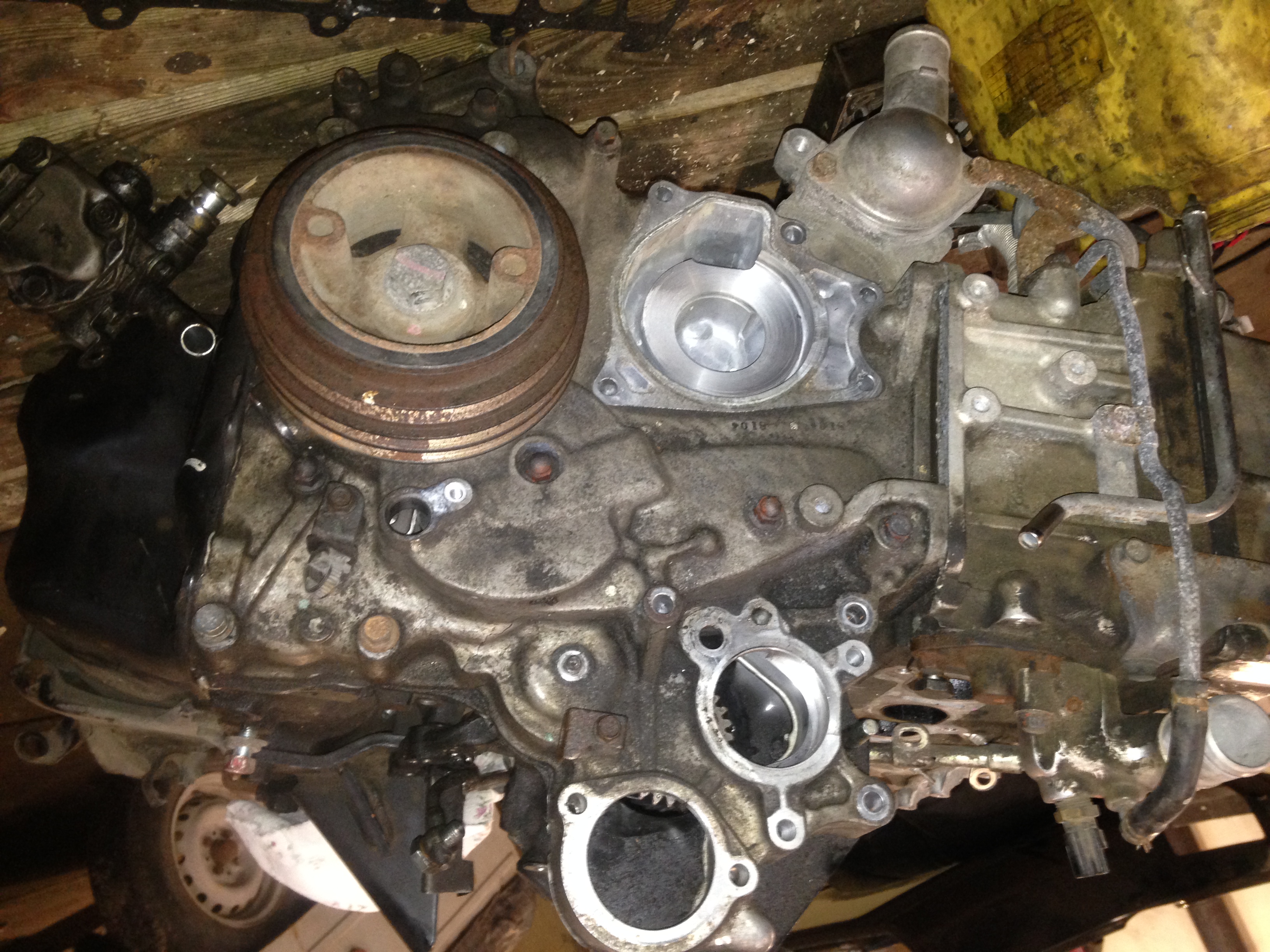

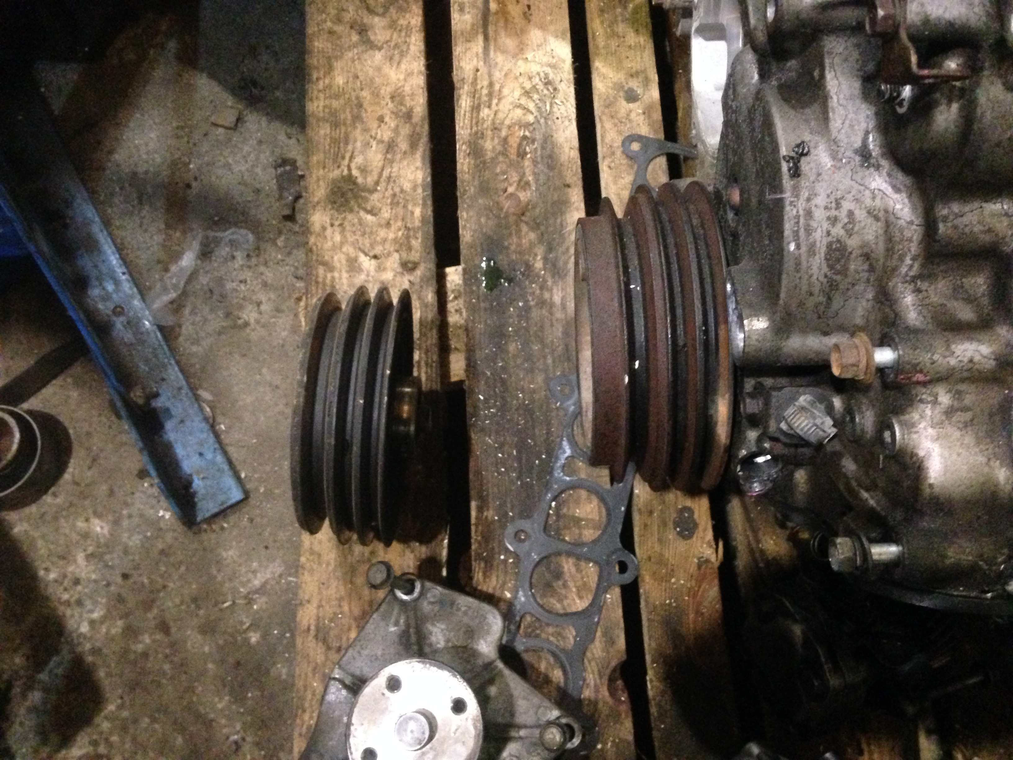

старая помпа не подходит чуть длиннее.

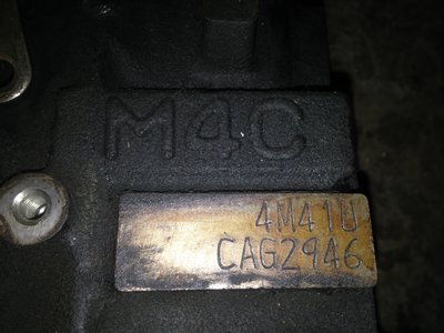

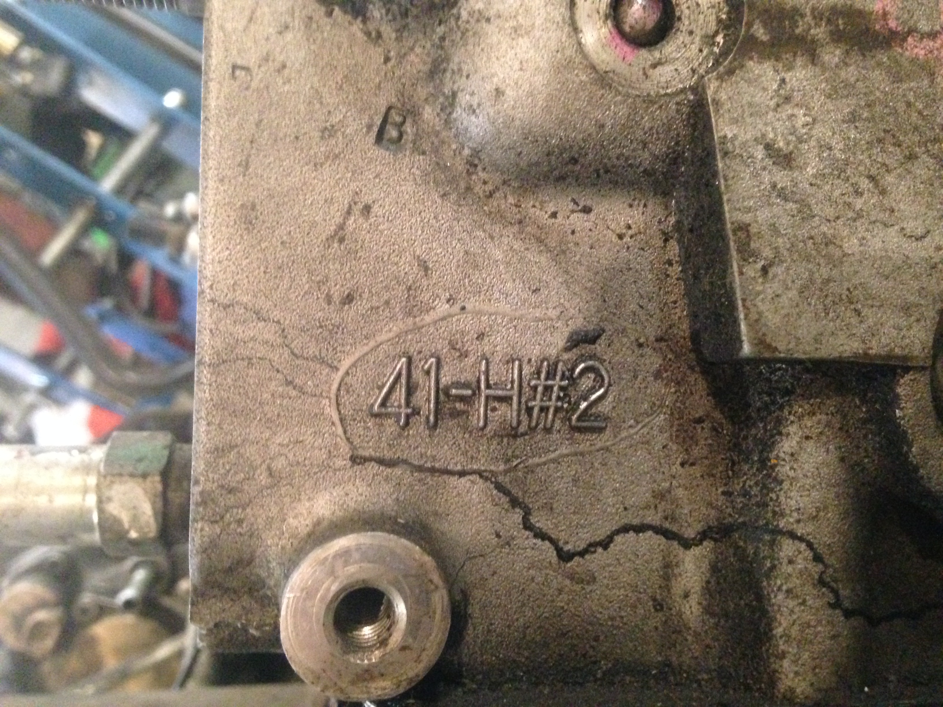

на новой головке вот такая маркировка
старая головка
старая головка
новый мотор с переду

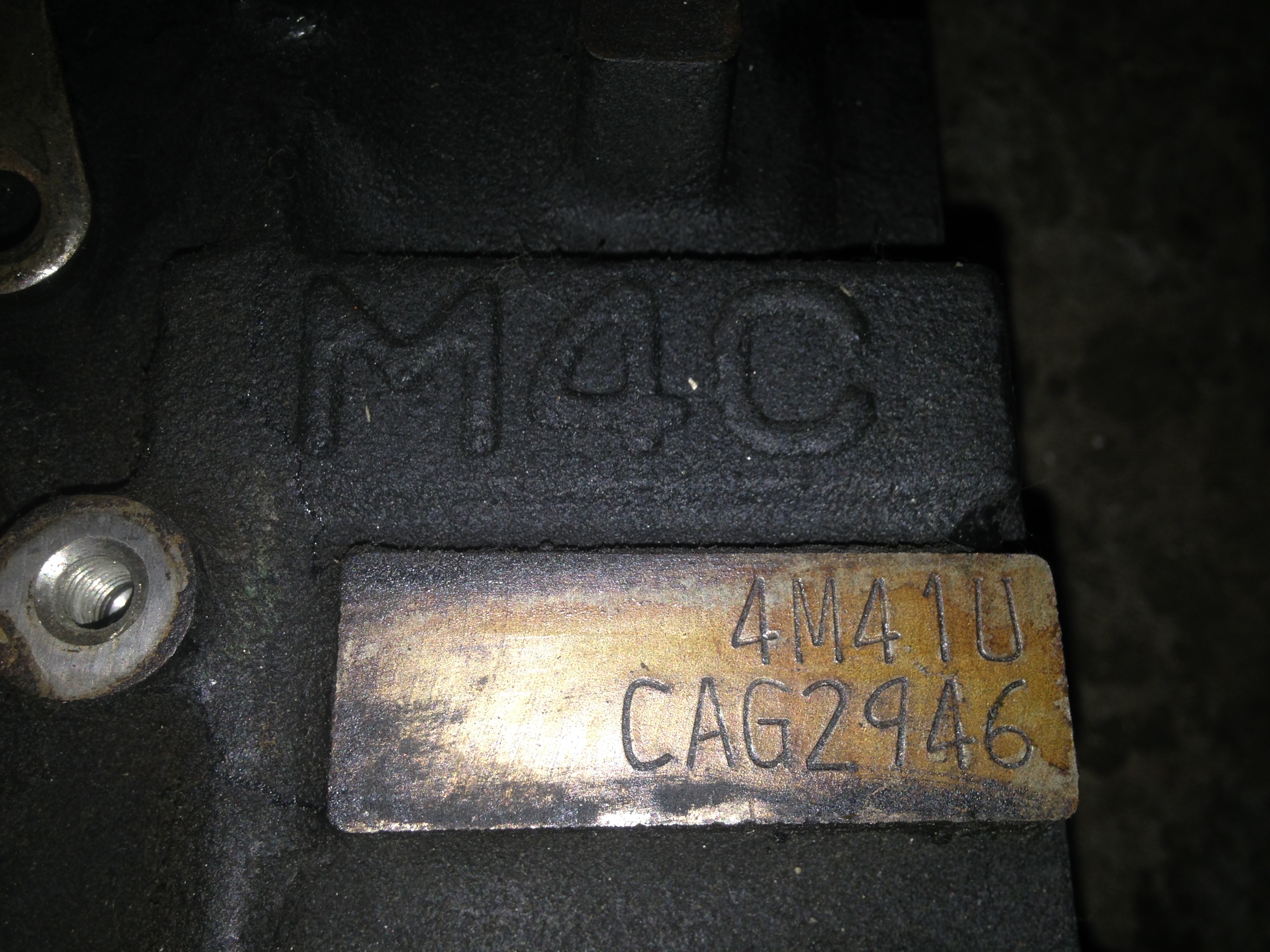

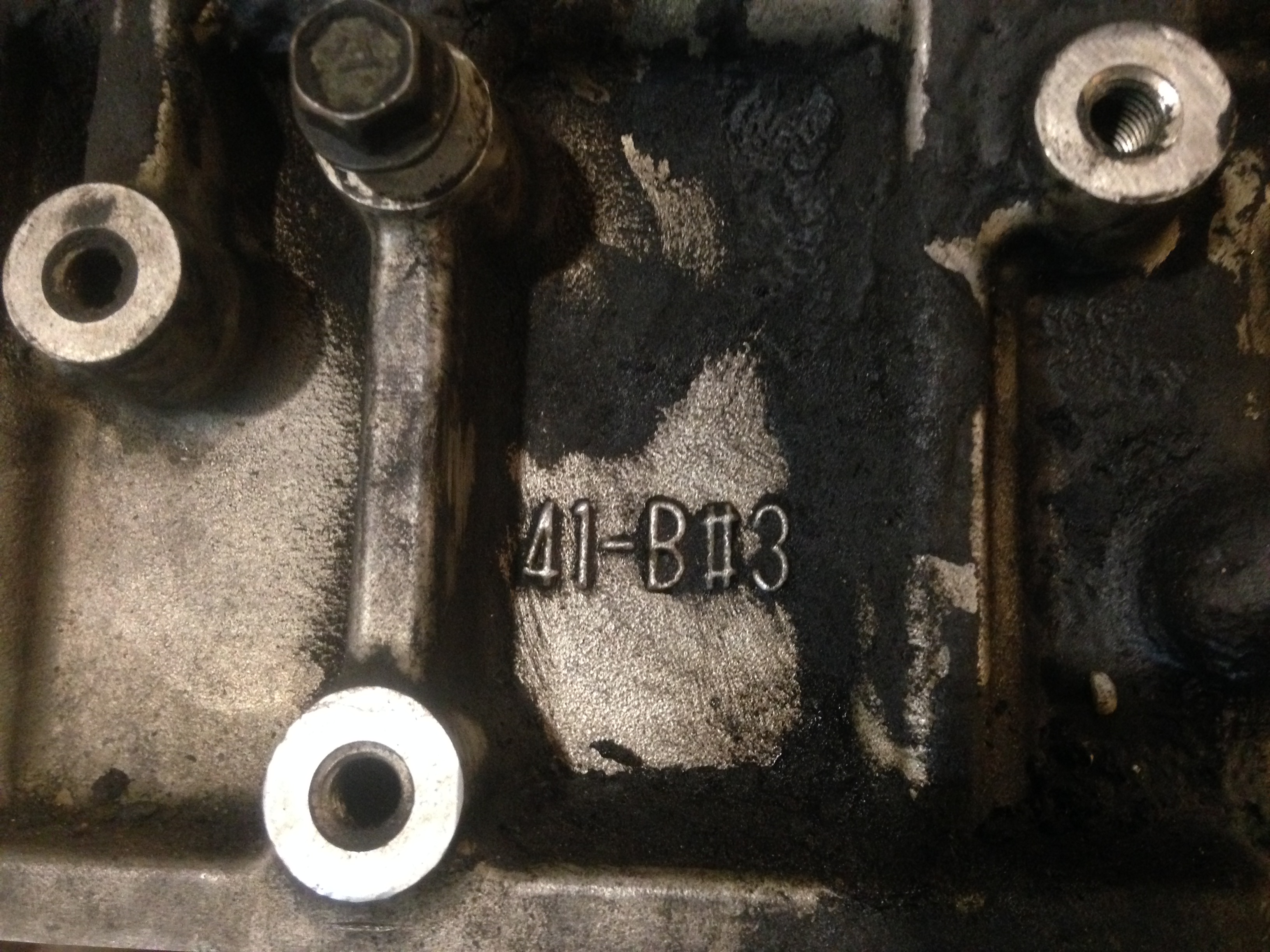

новый блок маркировка

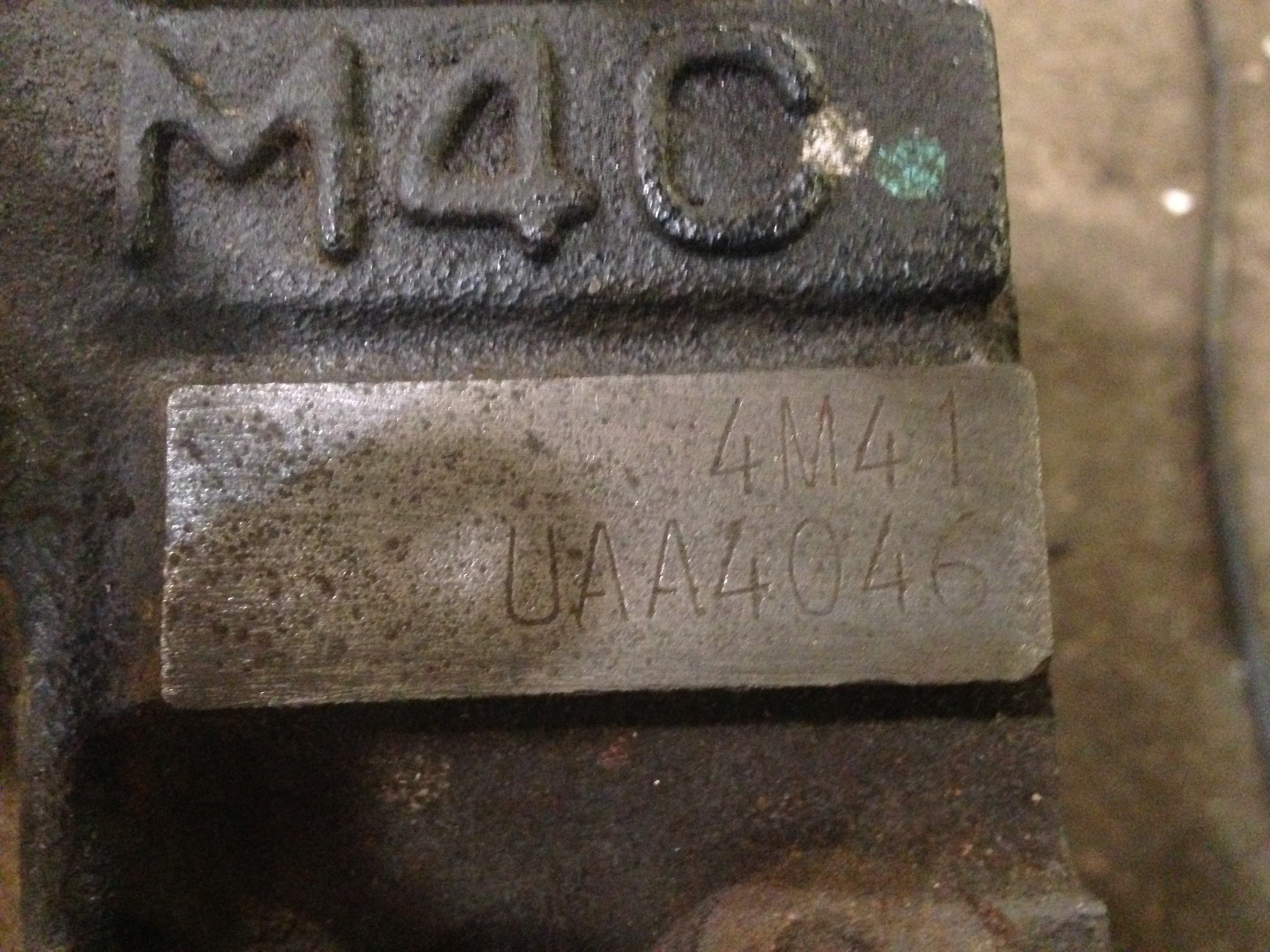

старый блок
старый блок
отличаются шкивы
отличаются шкивы

похоже это двигло 200 л.с.

На 165 сильном, точно "квадратные" отверстия, у себя снимал впуск, для чистки "гуталина"!:)
