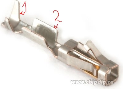

Процесс изготовления мне полностью понятен, в свое время когда учился в технаре, мы на практике жгуты делали на оборонном заводе. Так что руки помнят. В этом жгуте проводов не так много, при наличии образца и обжимки для пинов работы на несколько часов без напряга. Если пропаивать места обжима, то подольше. Основная проблема это новые разъемы. Пока попытался заказать оригинал за 11 тыр, но скорее всего будет отказ. Ну а там посмотрим. Видимо буду искать образец.

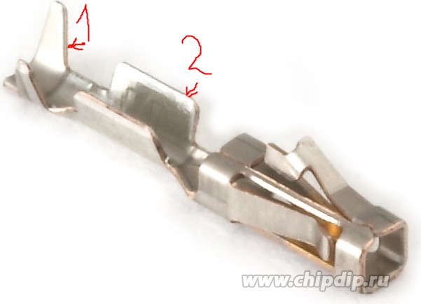

Фиксацию обеспечивает обжимка крайних с торца лепестков 1.. Очищенную от изоляции жилу и клемму облуживают и потом обжимают 2. После обжимки это место прогревается паяльником и происходит пропайка . Потом место пайки отмывается от флюса и обрабатывается защитным покрытием (типа цапонлак и т.п). Все придумано до нас.

Я не про разъём. Здесь речь идёт про соединение проводов.

А про соединение проводов внутри жгута- тут только скрутка с пропайкой. как и писали выше. Просто скрутка- это халтура.

Это жэсть и реальный головнякmsvsv писал(а):Фиксацию обеспечивает обжимка крайних с торца лепестков 1.. Очищенную от изоляции жилу и клемму облуживают и потом обжимают 2. После обжимки это место прогревается паяльником и происходит пропайка . Потом место пайки отмывается от флюса и обрабатывается защитным покрытием (типа цапонлак и т.п). Все придумано до нас.
