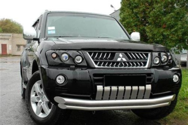

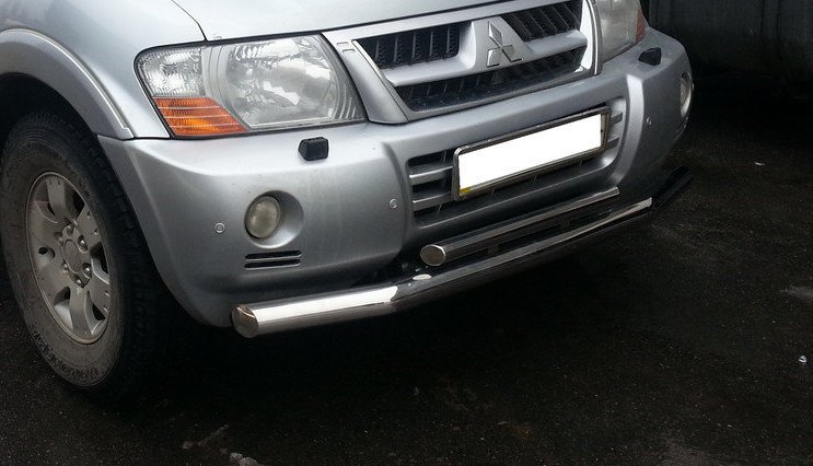

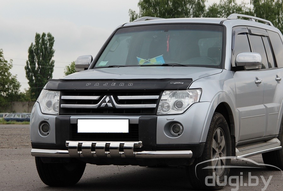

Конечно дело не моё, но такую громазу не поставил бы. Это 100% замятие не только бампера (и фары), но ещё и капота, и крыла. Слишком большой рычаг получается. На наших машинках хорошо работает "отбойник" из пары труб под бампером. Пока не начал точить, подумай, может лучше сотворить что нибудь такого плана. И за габариты машины выходить не будет (не будет проблем с поездакми в регионы, где за это ай-яй-яй :)

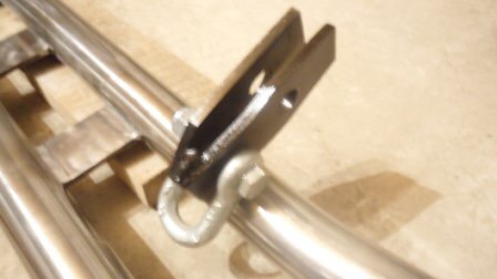

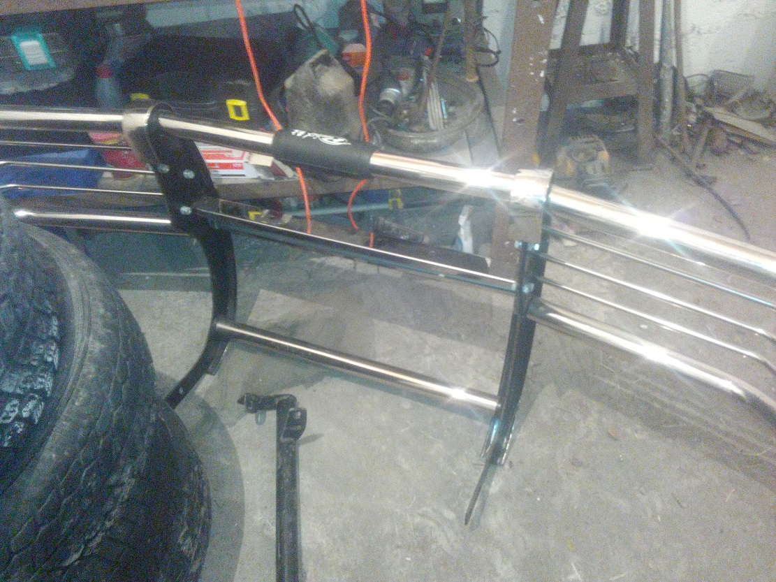

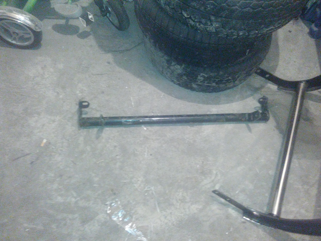

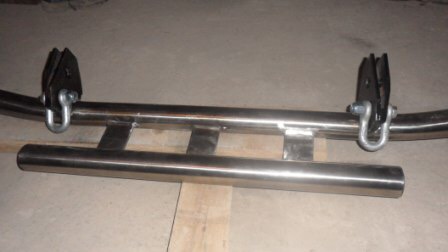

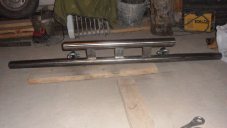

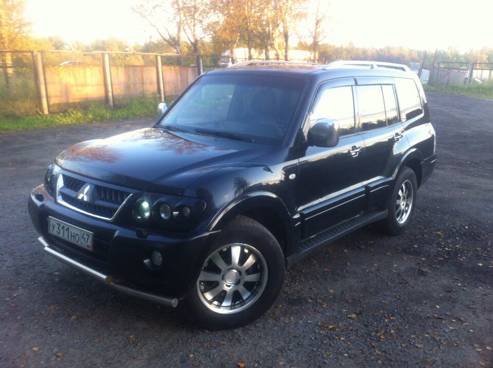

Я сам сварганил , вот такую . Не мнется ,не гнется,
