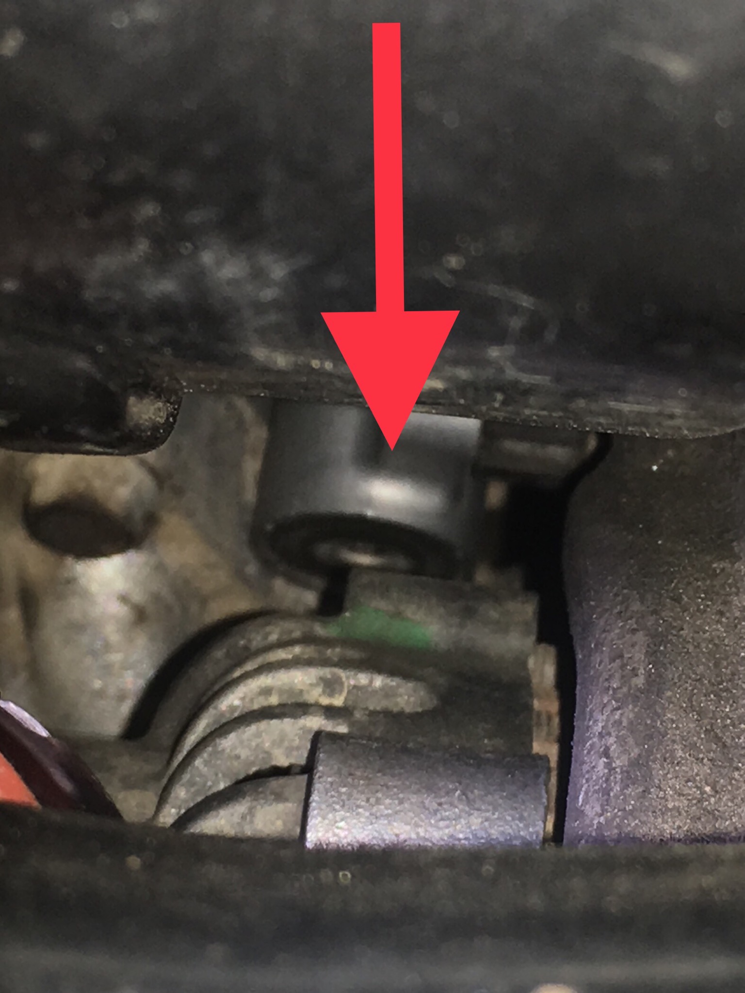

Послушайте стетоскопом гидронатяжитель, показано стрелкой.

daitona писал(а):Послушайте стетоскопом гидронатяжитель, показано стрелкой.
Я им уже сказал проверить его. Сегодня написали с сервиса, что вроде как разобрались, новая помпа шумит. Короче взяли за основу часть старой родной, а механизм от новой помпы. Пока шума нет. Завтра с утра ещё проверят.
