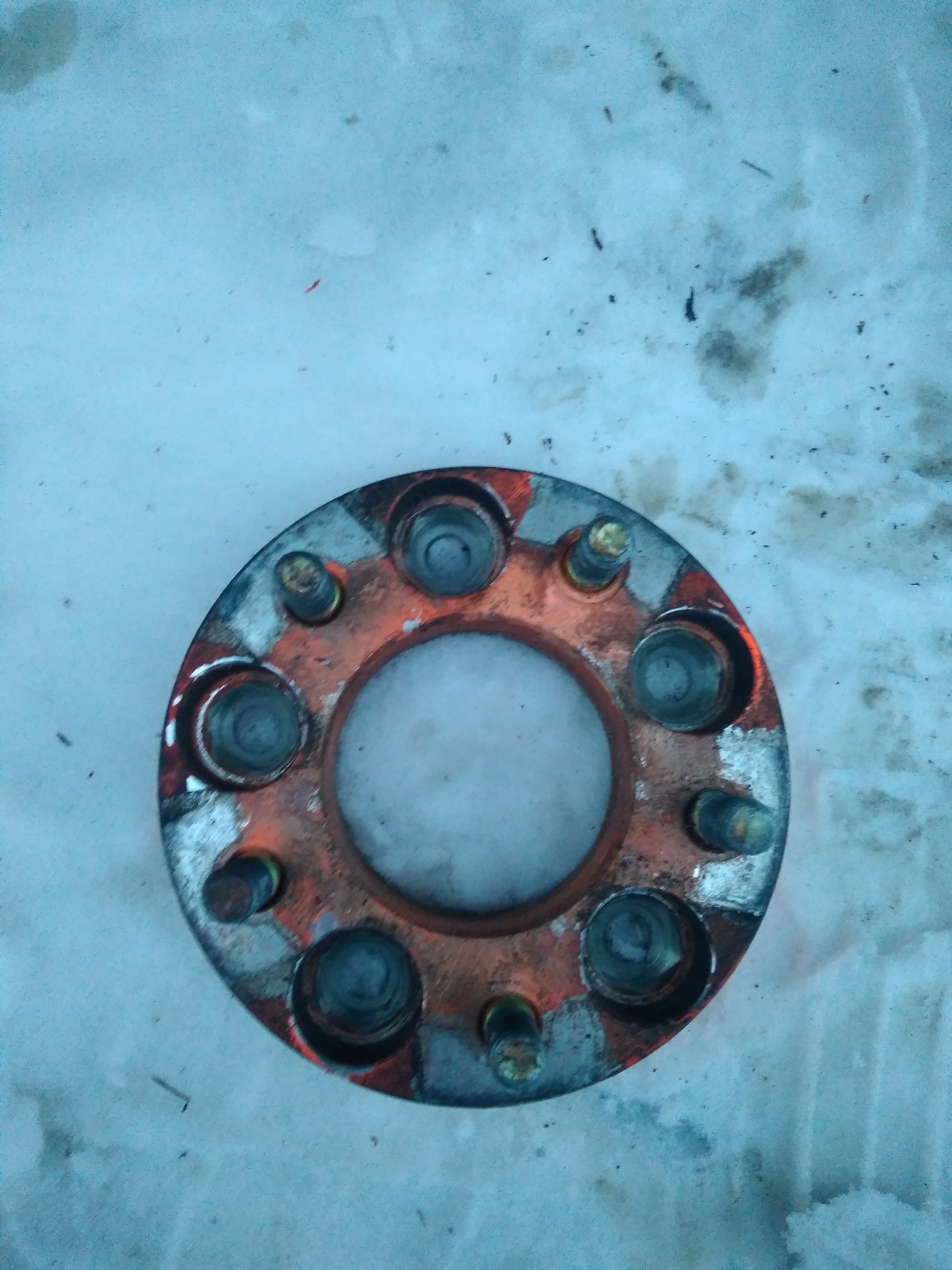

Всем привет. Недавно приобретен миник 2009 г. в 58 кузове. С Японии на нем стоят колеса на проставках 226/65/17. Как то все же мне кажется лишним это, да и ведет себя авто не всегда по шаблону (иной раз вправо потянет, иной раз слегка бить начинает). Проставки без ЦО, но и они и диски одеты на конусные гайки, но все же хочу избавиться от проставок. При этом на машине стоят расширители, на взгляд 7-10 см ( точно не измерял), хотелось бы их тоже задействовать в визуализации колеса на авто.
Прошу помощи и совета в вопросе подбора размера колес, и дисков желательно что б подобрать широкие диски и на них широкую резину. радиус был бы уместнее думаю 16, но при этом вылет должен быть таким, что б без проставки все же как бы расширял колею, выносил колесо немного за край авто. Я сколько не пытался во всех этих хитросплетениях параметров разобраться, все время от меня это инфа убегает:-)

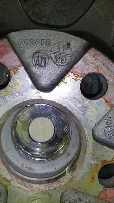

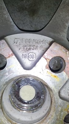

Вот какие тут параметры, тот же вылет нифига найти не могу? Это ныне стоящие диски
По ширине они меня устраивают, еще бы от проставок избавиться.

Сям писал(а):Вот какие тут параметры, тот же вылет нифига найти не могу? Это ныне стоящие диски
Япошки на своих дисках вылет обозначают как попало(IS, OFF), а то и вовсе просто цифрой. На твоих ЕТ 45.

т.е. имея сейчас диски с вылетом 45 и проставками, если не ошибаюсь, 30, имею то, что имею). Если удалю проставки и поставлю диски с вылетом 15, то так же буду иметь нынешнее положение колеса в колее? Ну соотв, уменьшая цифру вылета к 0 и далее в отрицательную сторону буду также расширять колею?
Вот с такими параметрами 7.0x16", 5x114.30, ET5 буду иметь по ширине примерно тоже самое, что и сейчас, но без проставок? И сюда же резину повыше ...

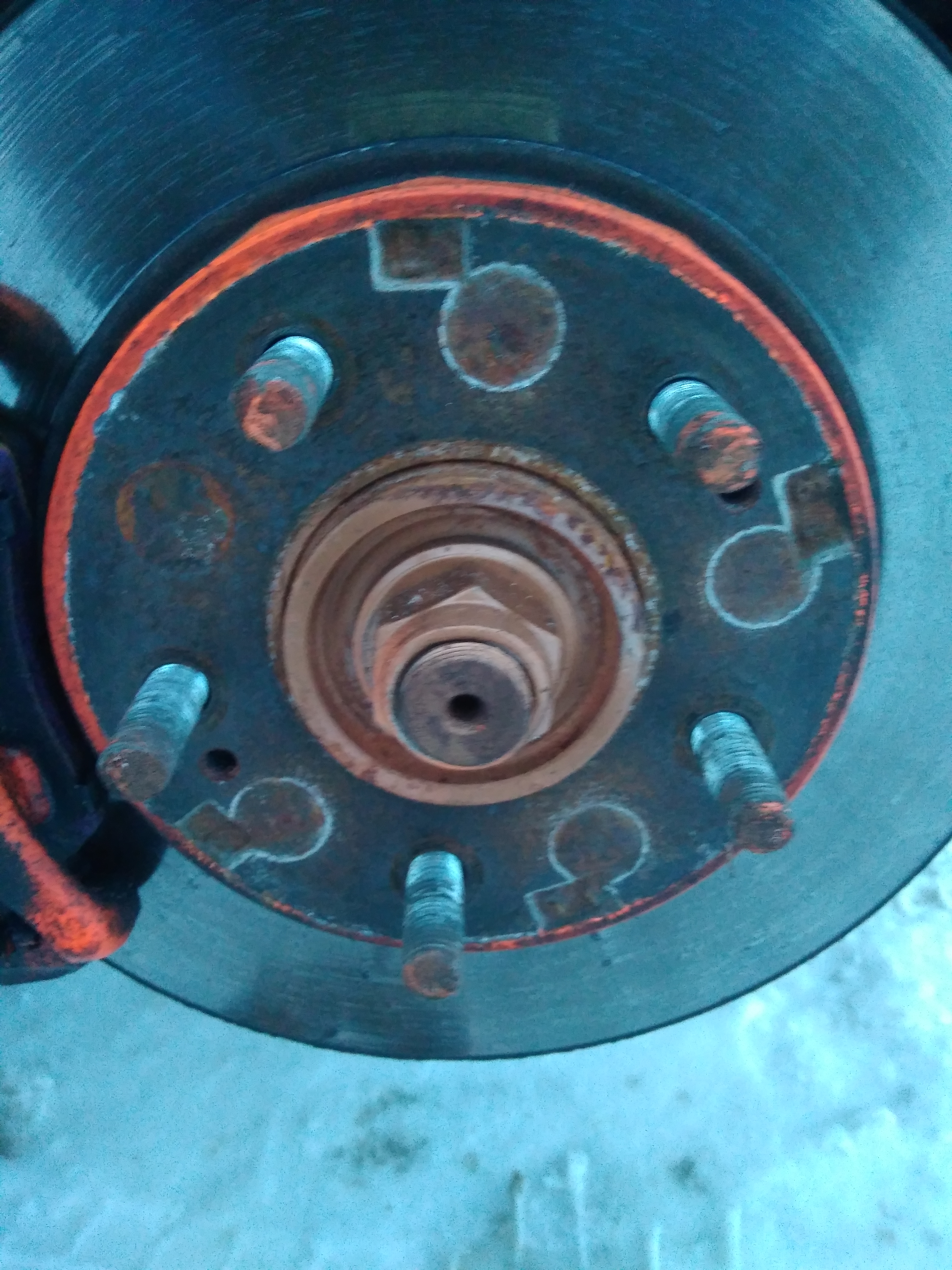

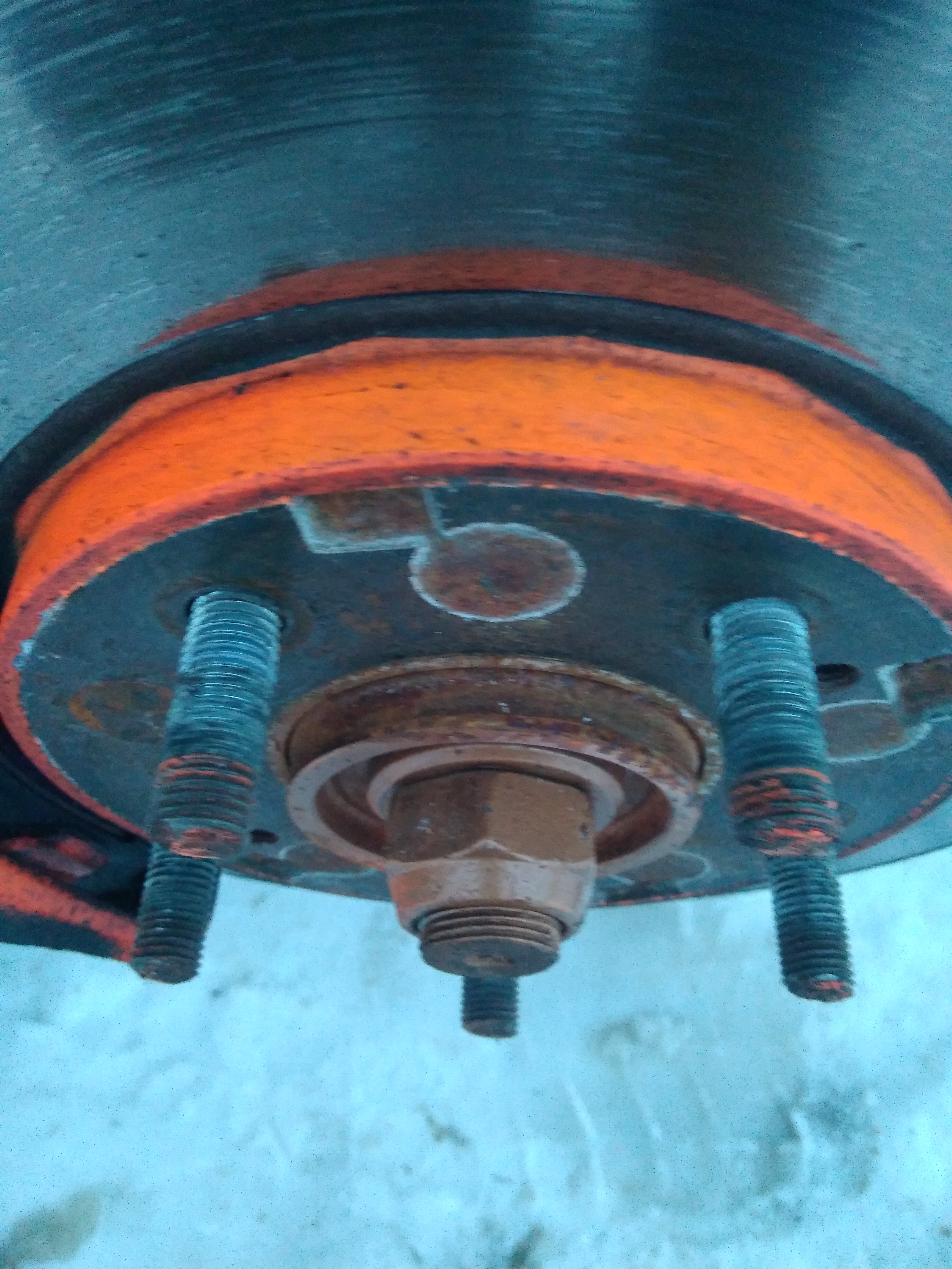

а еще один вопрос уточняющий навеялся. Имеет ли значение ЦО диска? Есть ли на ступицах и барабанах центрирующий выступ? или нет? Если нет то, имхо, значение ЦО не существенно? На конусных гайках отцентрируется колесо.
Если штатные размеры такие
5JJx15 ET=46 PCD=5x114.3 DIA= 67,1
А я хочу поставить например (нашел) 7 на 17 ЕТ 0 ЦО 60 Встанет ли?

выступ есть, с ЦО меньше 67мм не встанет, больше - центруется гайками

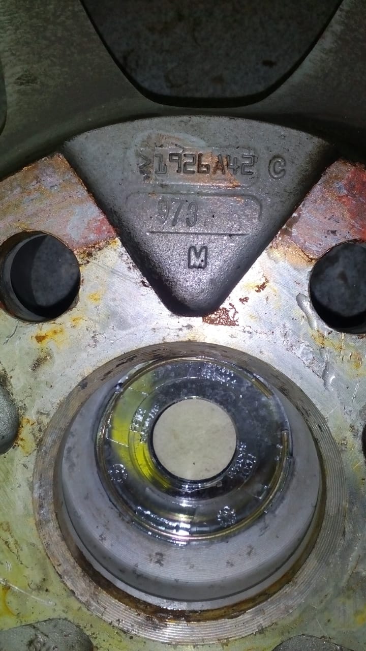

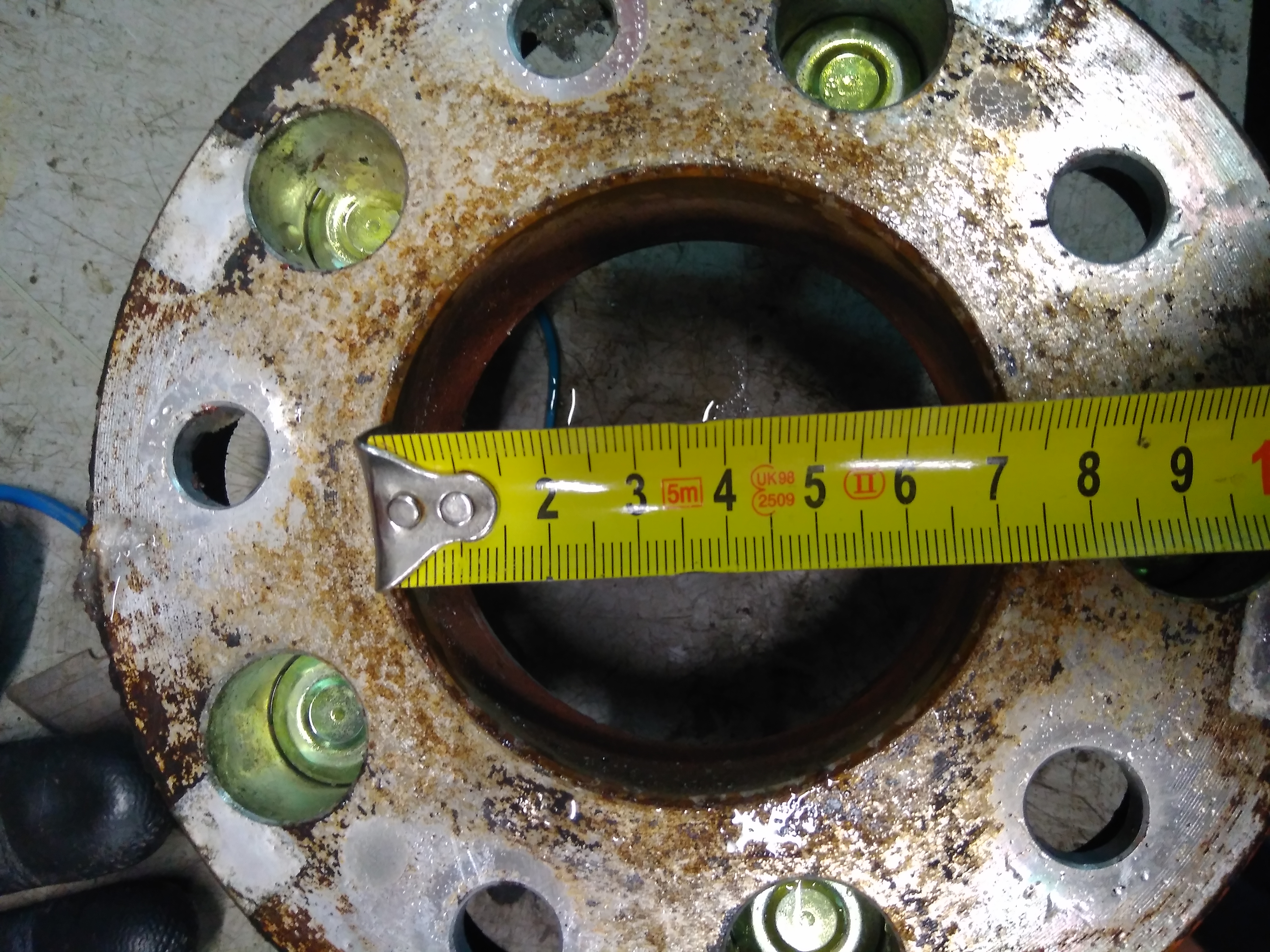

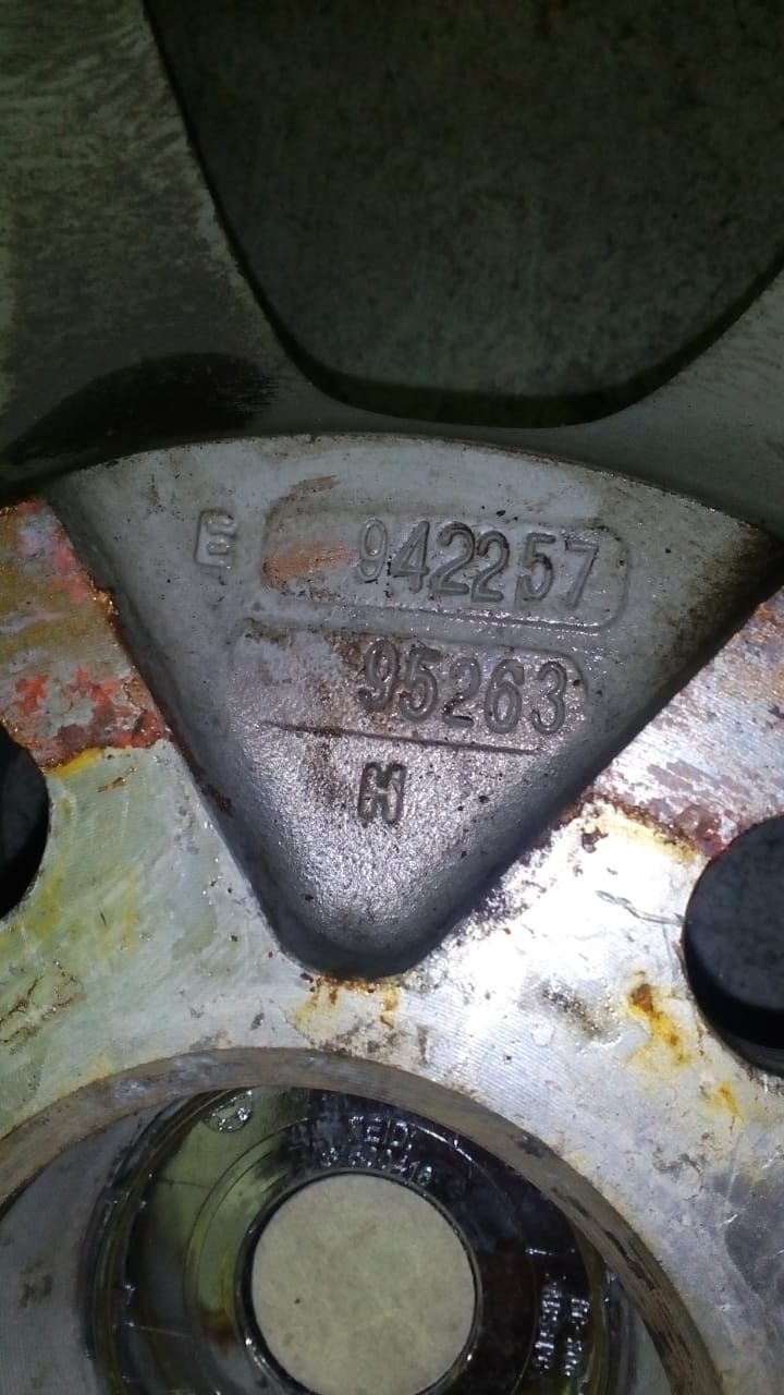

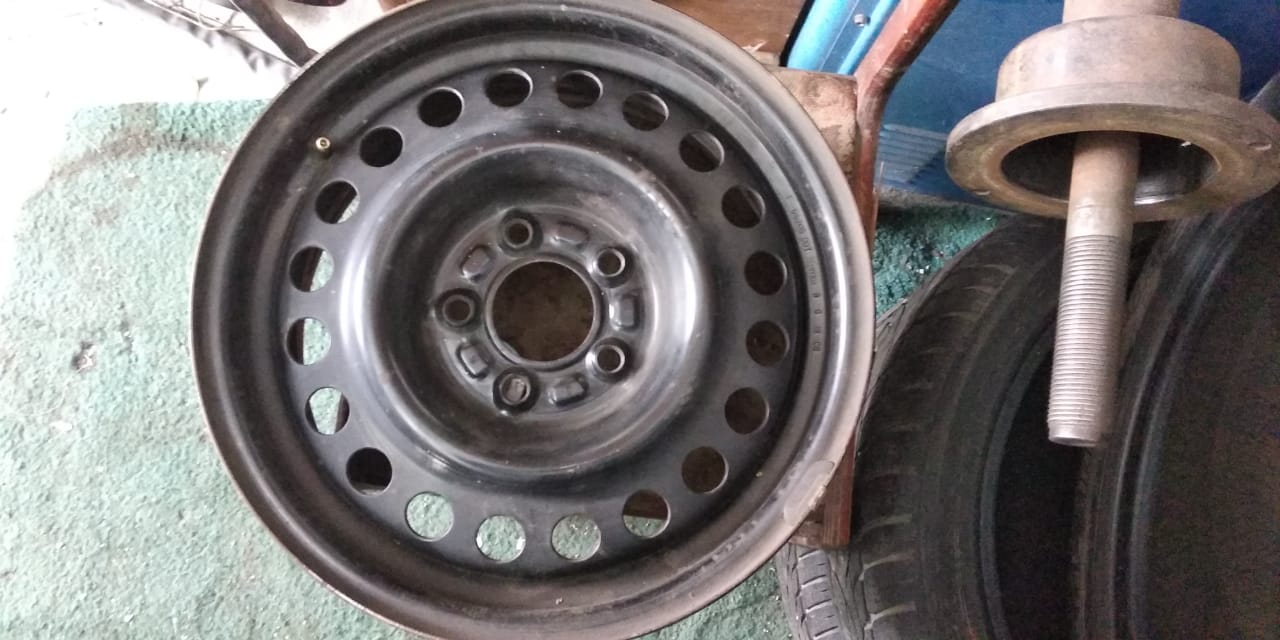

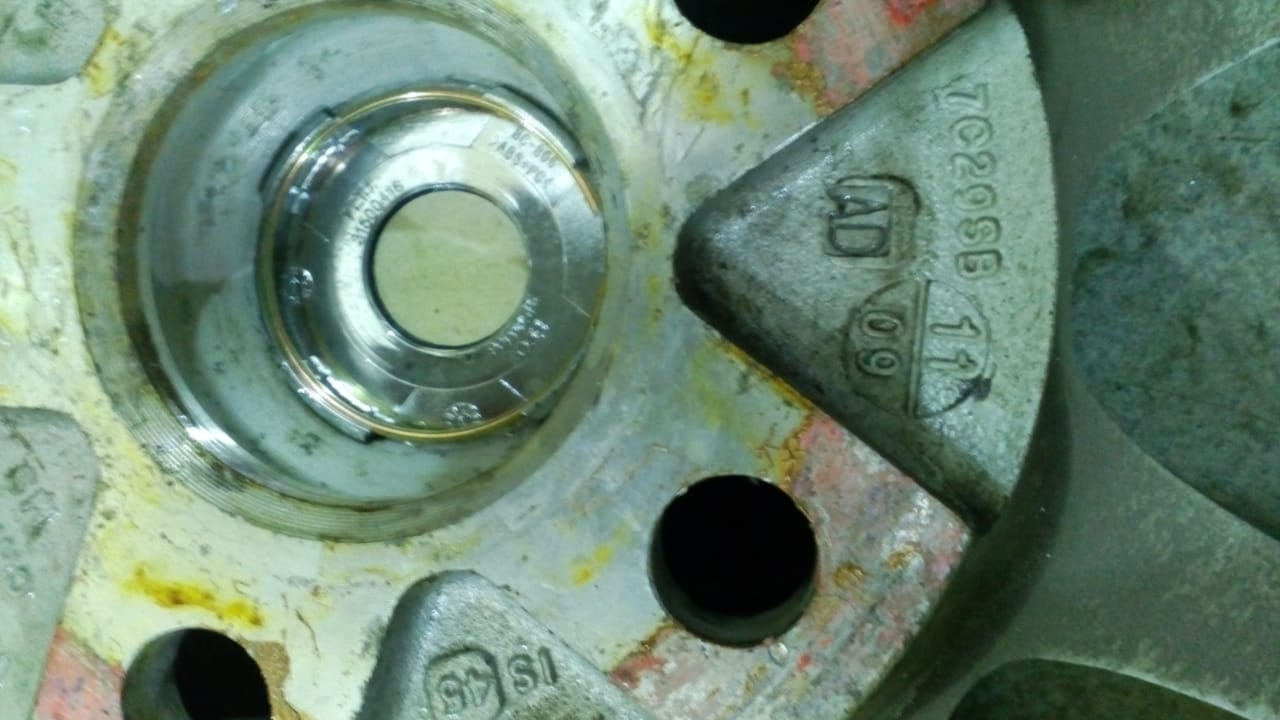

Накосячил я с замерами на старте (
Ездил вчера смотреть диски
По маркировке надо было гадать то ли вылет 8, то ли 18
По факту оказалось 40. Если с замерами. 145 мм от привалочной пл-ти до планки, лежащей на краю диска из нутри и 45 мм снаружи, по формуле получается (145+45)/2-45=40. И как ту понимать эту маркировку?:-(

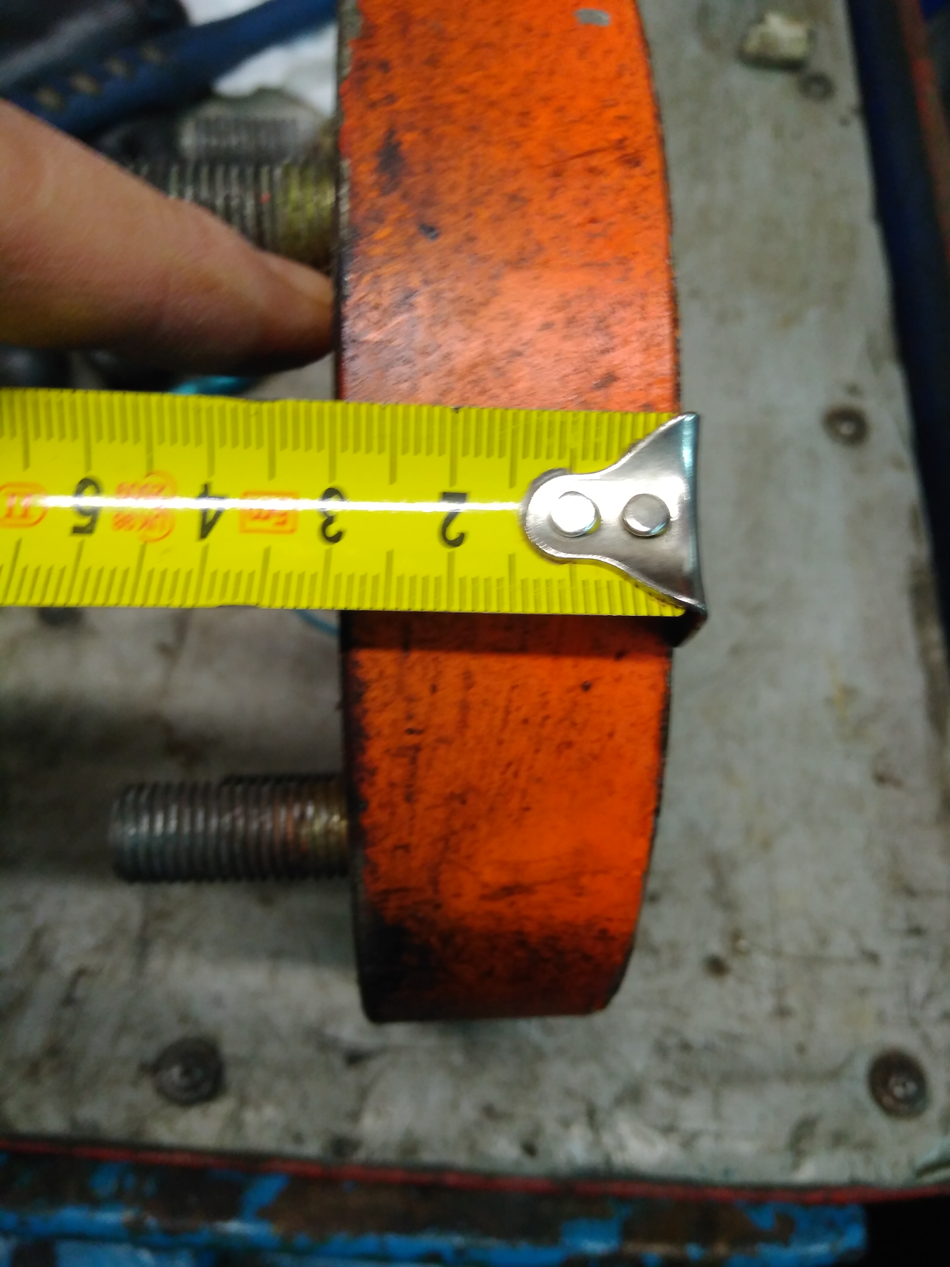

Ошибка на старте моя была в том, что я был уверен в том, что проставки 20 мм., а они 30
ну и остальные фоты для общей картины
ВВА
Сообщения: 351
Зарегистрирован: 13 дек 2011, 03:17
Двигатель:: 4A31
Мой автомобиль(и):: PAJERO MINI,NISSAN RNESSA.
Откуда: Партизанск
Откуда: Партизанск Приморский край
Поблагодарили: 14 раз
Re: Помогите подобрать колеса
Сообщение ВВА »
И у меня проставки 30 ,а в чём проблема ?
