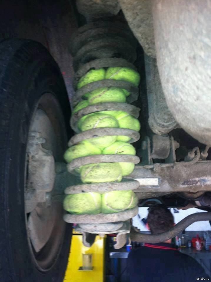

Тогда есть ещё вариант:nick348 писал(а): Делать правильную пневму не входит в мои планы и бюджет. Вопрос ресурса тоже не стоит. .

эт скок шаров нужно купить чтоб забить в пружины?lesnik5000 писал(а):Тогда есть ещё вариант:nick348 писал(а): Делать правильную пневму не входит в мои планы и бюджет. Вопрос ресурса тоже не стоит. .

Нет. Почитай всю тему. Всё уже предложено и от всего от ворот поворот. Так что только так!oleg002 писал(а):эт скок шаров нужно купить чтоб забить в пружины?lesnik5000 писал(а):Тогда есть ещё вариант:nick348 писал(а): Делать правильную пневму не входит в мои планы и бюджет. Вопрос ресурса тоже не стоит. .проще пружины поменять(и будут в запасе)

))) видел такую картинку))) боюсь артикуляцию нарушить мячиками)))lesnik5000 писал(а):Тогда есть ещё вариант:nick348 писал(а): Делать правильную пневму не входит в мои планы и бюджет. Вопрос ресурса тоже не стоит. .
