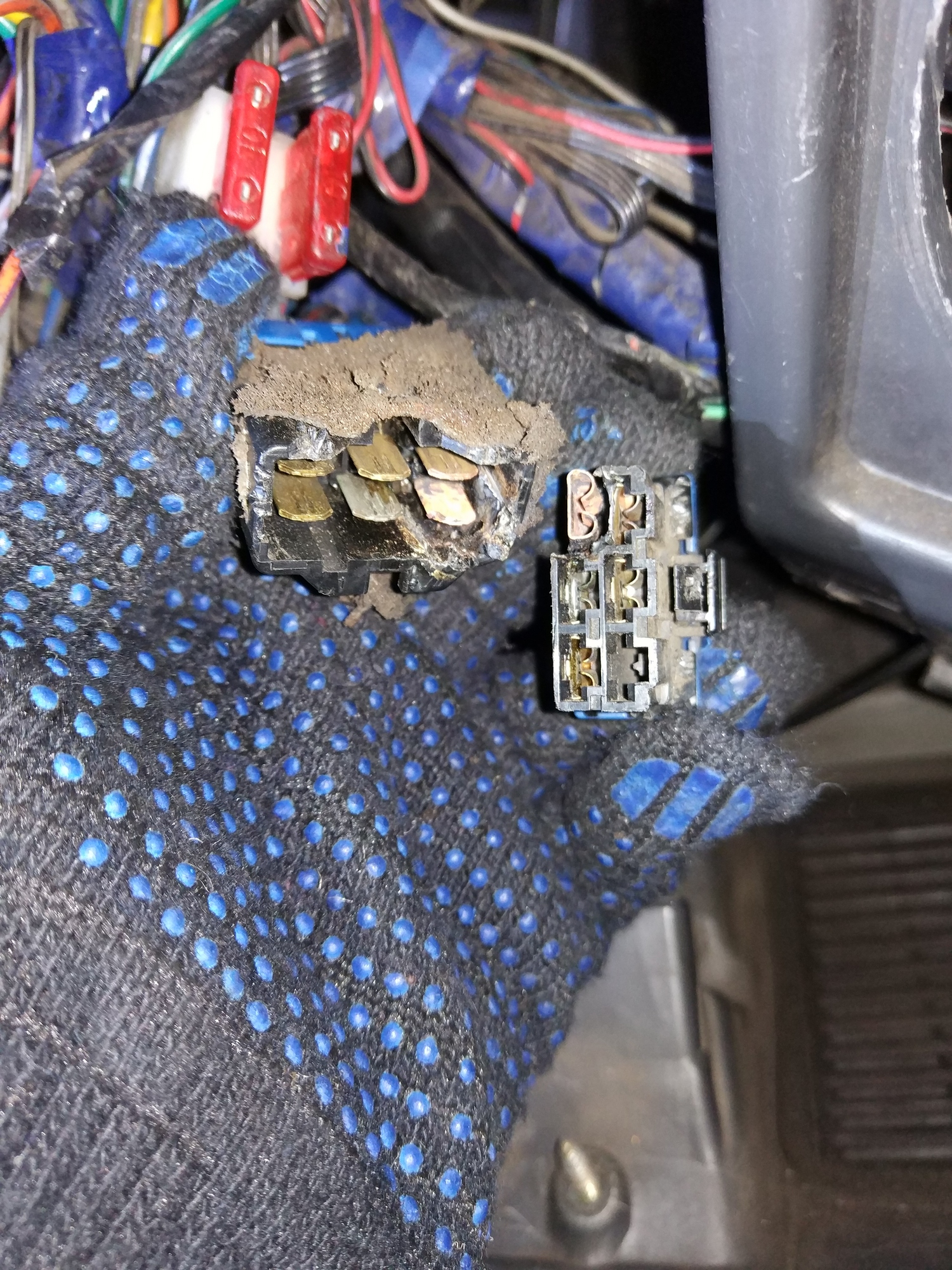

РЕШЕНО!
Нашел проблему. Расплавилась фишка замка зажигания. Видимо из-за плохого контакта было большое сопротивление, что и привело к таким последствиям.
Фото
фото
фото
