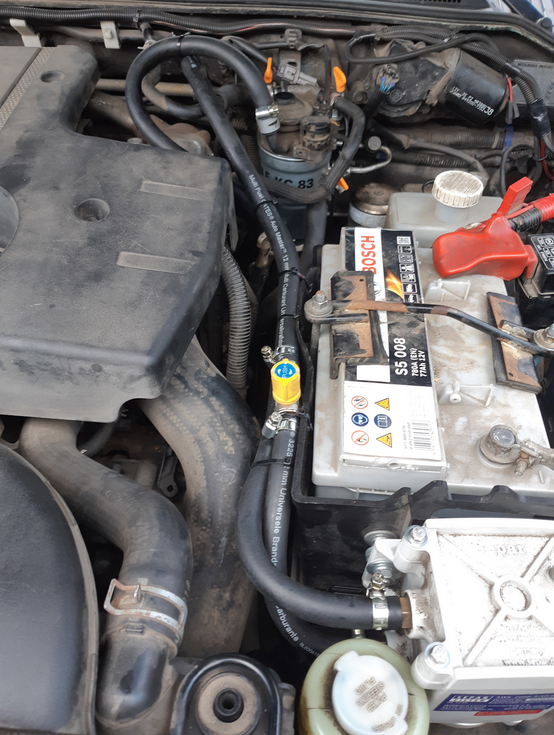

Всем доброго времени суток.
В конце 2016 года стал обладателем Паджеро 4 дизель, 2008 г. Пробег составлял 130 000 км.
Это первая дизельная машина за мои более чем 30 лет опыта вождения.
Прошлая зима у нас в средней полосе была морозною. Несколько дней морозы были за – 30 град С.
В морозы машина заводилась без проблем (на машине установлены 2 АКБ Bosch S 5 74 А/ч и на зиму на двигатель стелил утеплитель Автоодеяло).
Но однажды приехал таки на эвакуаторе. Я заправляюсь на Газпромнефти, но имел неосторожность заправиться на Лукойле. В одно морозное утро было – 36 град С машина завелась без проблем, солярка с АЗС Газпромнефть до – 38 град С (специально смотрел характеристики на заправке), днем загорелась лампочка «Вода в топливном фильтре» а фильтр я поменять не успел и когда его меняли неизвестно. Я приехал в гараж снял фильтр (воды действительно в нем было много как и гадости всякой) и решил поставить новый, но чтобы не прокачивать систему «лягушкой» доехал с тестем на его машине до ближайшей АЗС Лукойл и купил канистру солярки, залил ее в фильтр, поставил его, завел машину и радостный вылил всю солярку из канистры в бак. После этого через 10 км машина встала, двигатель заглох. А на улице – 34 град С, вызвал эвакуатор приехал домой машину выгрузили в гараж включили отопление и на следующий день машина отогрелась и завелась. А дело в том, что Лукойл возит солярку как и положено по нашей климатической зоне до – 26 град С – экономит, а было за – 30 град С – вот она то и дала мне парафин и науку.
После этого я начал задумываться о подогреве, да и зодно о сепараторе топлива с целью сберечь топливную аппаратуру.
Выбор пал на Separ 2000/5 с подогревом спасибо за консультацию одного уважаемого специалиста с сайта pajero4x4.ru. Цена кусается, но в мае брал его со скидкой за 22 500 р (брал только оригинал). Проблема была пристроить его под капотом с минимальными переносами и желательно было не сверлить новых отверстий для крепления, а использовать существующие. Вариант установки за решеткой радиатора перед радиатором где он обдувается морозным холодным воздухом был отвергнут сразу.

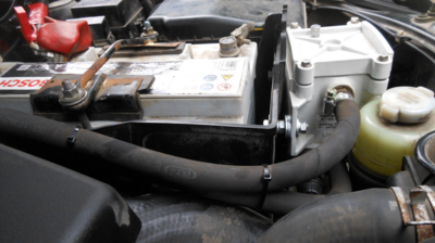

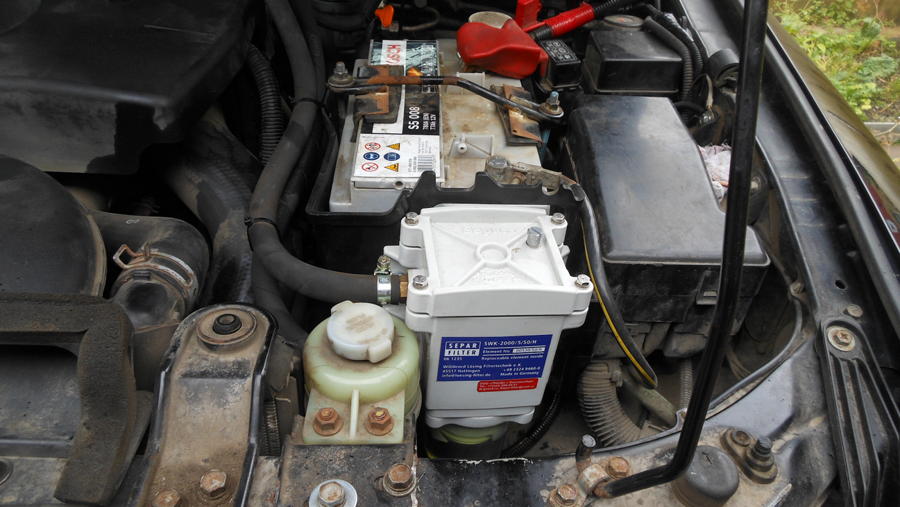

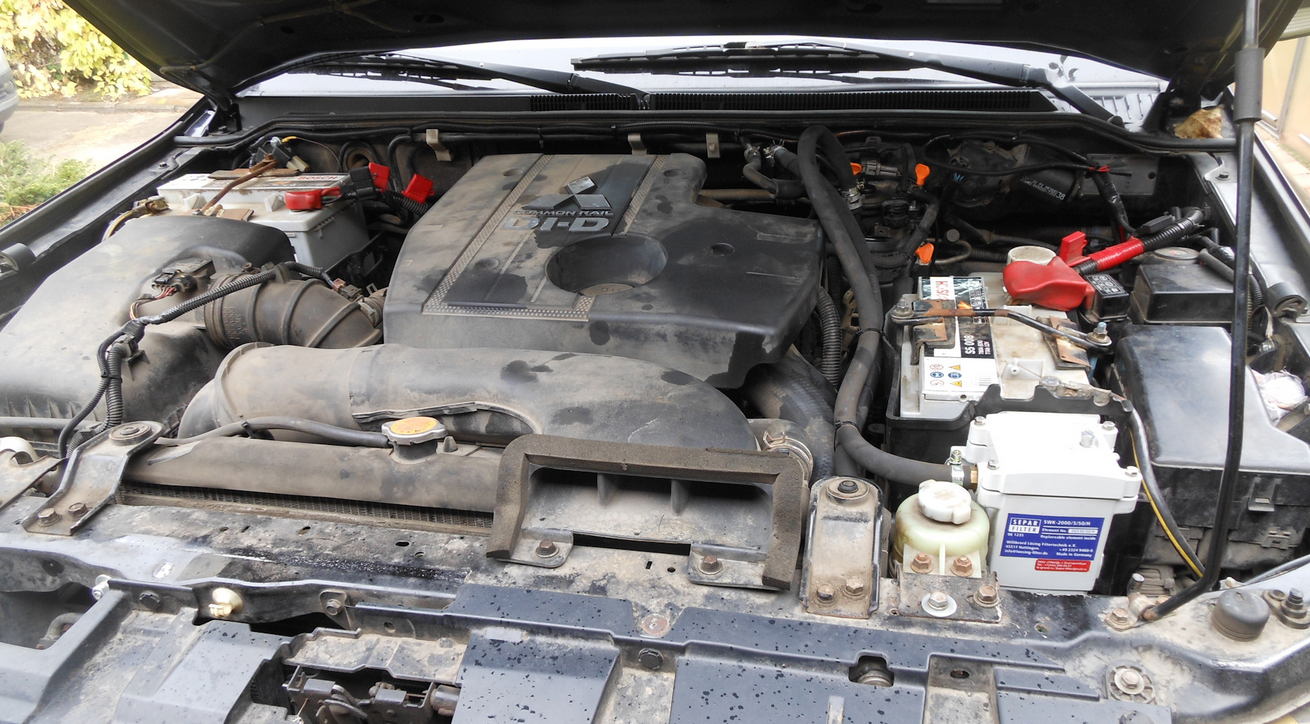

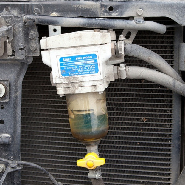

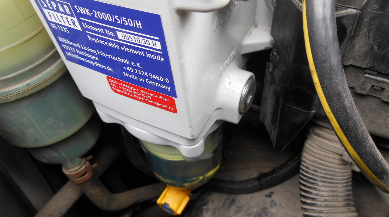

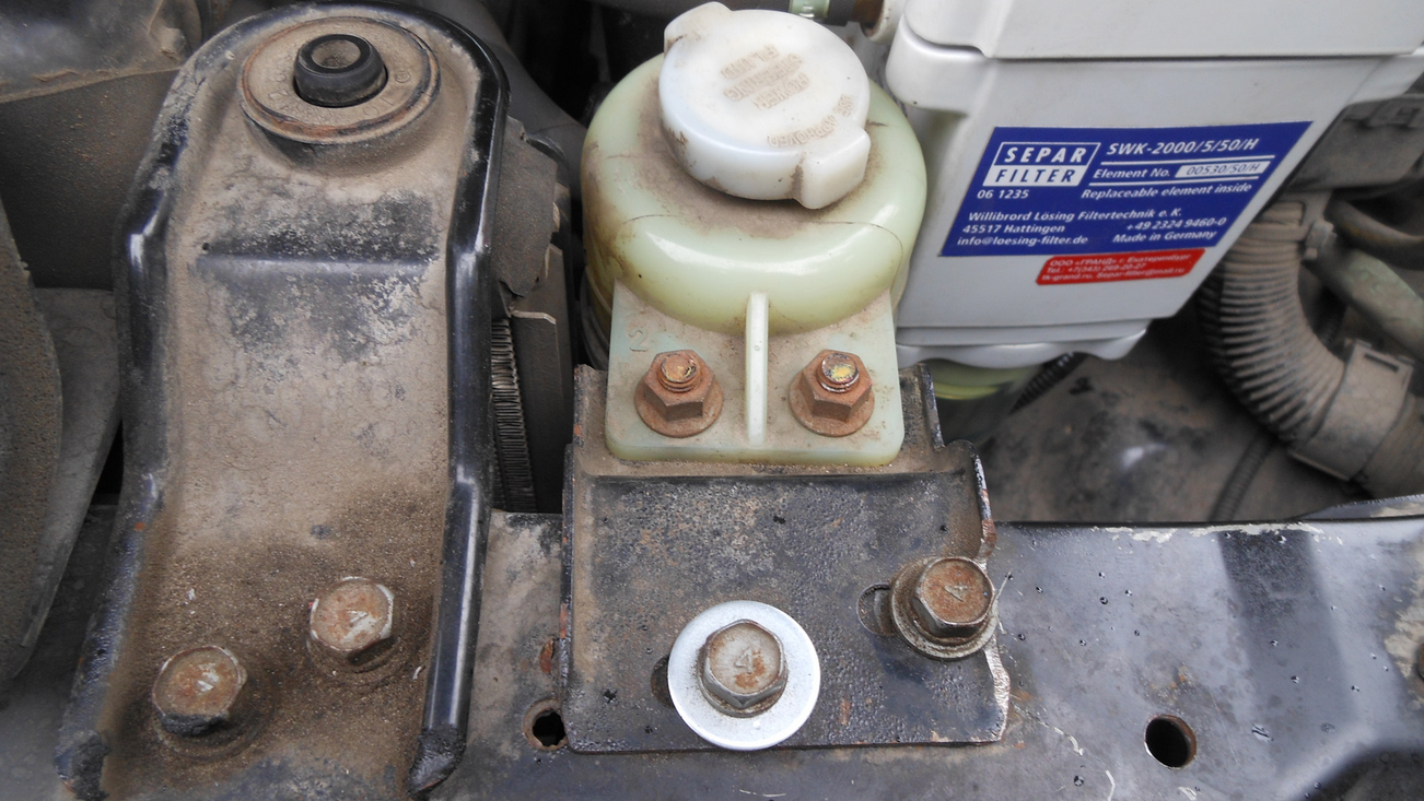

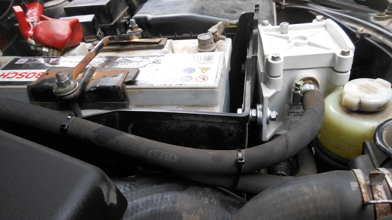

Сепаратор надо было установить именно под капотом возле двигателя, желательно ближе к штатному фильтру и максимально короткими шлангами подключения. Где-то я прочитал что общая длина шлангов подключения не должна быть более 2 м ( меня длина шлангов получилась по 80 см). АКБ убирать не хотелось и было принято решение перенести расширительный бачек за правую фару, а на его место за левой фарой установить сепаратор. Чтобы подключить сепаратор пришлось заказать токарю новые штуцера под шланг внутренним диаметром 12 мм, внутренние отверстие было увеличено с 8 мм до 10 мм (чтобы не "зауживать" проходную магистраль топлива) а резьбовая часть которая вкручивается в корпус Separ осталась такая же. Считаю правильным решение устанавливать Separ ПЕРЕД штатным фильтром, т.к. фильтрующий элемент сепаратора 30 мк, а штатного фильтра 5 мк (что не отфильтровал Separ задержит штатный фильтр). Для расширительного бачка был изготовлен новый кронштейн. Таким образом, работа заняла часа 3-4 и расширительный бачек встал на новое место. Сепаратор был установлен прямо к пластиковой коробке левой АКБ, правда пришлось чуть сдвинуть бачек ГУР, немного пришлось поработать напильником, чтобы сделать больше отверстия (примерно на 5-6 мм, они получились овальные) на штатном кронштейне. И расширительный бачек был сдвинут ближе к радиатору. Вес сепаратора 2 кг так что я думаю пластиковая коробка АКБ его выдержит. Надо признаться что идея переноса расширительного бачка и установки сепаратора на его место не моя, а взята у коллеги с сайта drive2.ru.
Также был установлен подогрев топливного фильтра Номакон (может конечно это и лишнее, но раз подарили я его установил).
За 2 месяца эксплуатации в стакане осело небольшое количество осадка, а разницы в тяге я не заметил.

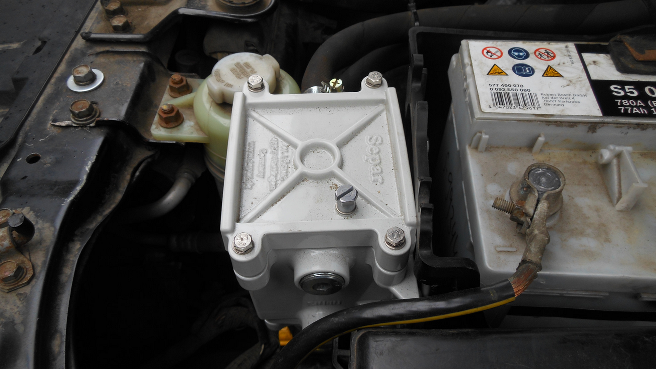

Подогрев Номакон уже подключен
Подключил проводку по схеме, но светодиод в выключателе поначалу не загорался, обогрев сепаратора не включался. Когда "пришли морозы" Separ начал работать как и должен. Подогрев включается при — 5 и при +10 отключается. Т.е. сейчас тумблер включен постоянно, а подогрев включается/отключается автоматически. Я звонил в представительство Separ и оф. дилеру — мне сказали, что это нормальная ситуация и температура включения нагрева зависит от регулировки термо платы (я думал, что что-то неправильно подключил, т.к. в -3 подогрев не включался).
сейчас пробег машины с установленным сепаратором Separ около 5 000 км. В тяги и динамике ухудшений не заметил. Несколько раз сливал отстой. На сливной кран одел кусок шланга 12 мм вн. диаметр и вывел его вниз рядом с шлангом слива антифриза с радиатора, теперь при сливе GOVNA с колбы сепаратора если подставить какую-нибудь емкость и опустить в нее этот шланг, то экология не пострадает, да и сливать ЭТО вместе с ДТ у себя во дворе считаю мовитон.

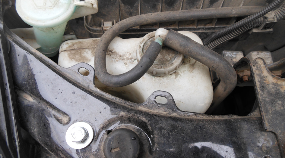

Позже провел "модернизацию" топливной системы сепаратора Separ 2000/5 с подогревом.
Сразу хочу отметить, что не занимаюсь рекламой, но ни разу не пожалел, что установил именно Separ 2000/5 с подогревом.
Обратил внимание, что купленные топливные шланги (отечественного производства) за год эксплуатации начали становиться "дубовыми" и в некоторых местах появились еле заметные трещинки. Может, конечно, я излишне перестраховываюсь, но было принято решение заменить топливные шланги на сепаратор на шланги фирмы Gates, которые и были заказаны несмотря на мои санкции.
Кстати отечественные шланги были приобретены по цене около 90 руб м/пог, шланги фирмы Gates производства страны иммигрантов сша стоили 306 руб м/пог. Мне надо было 2 м/пог, которые были заканы и приехали в коробке в течение 3-4 дней.

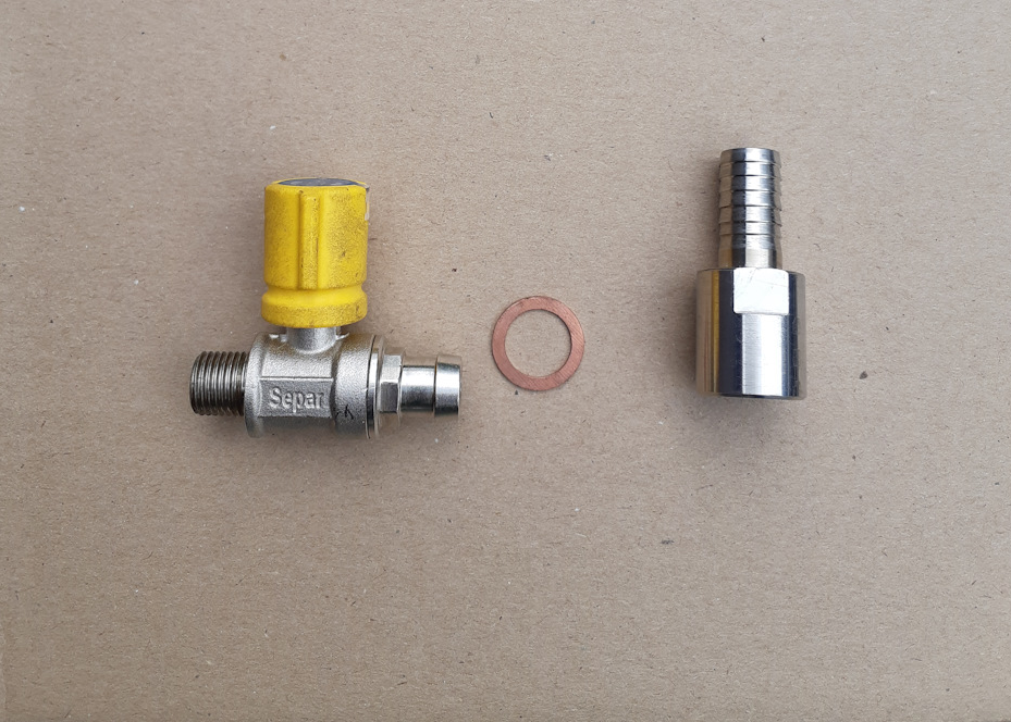

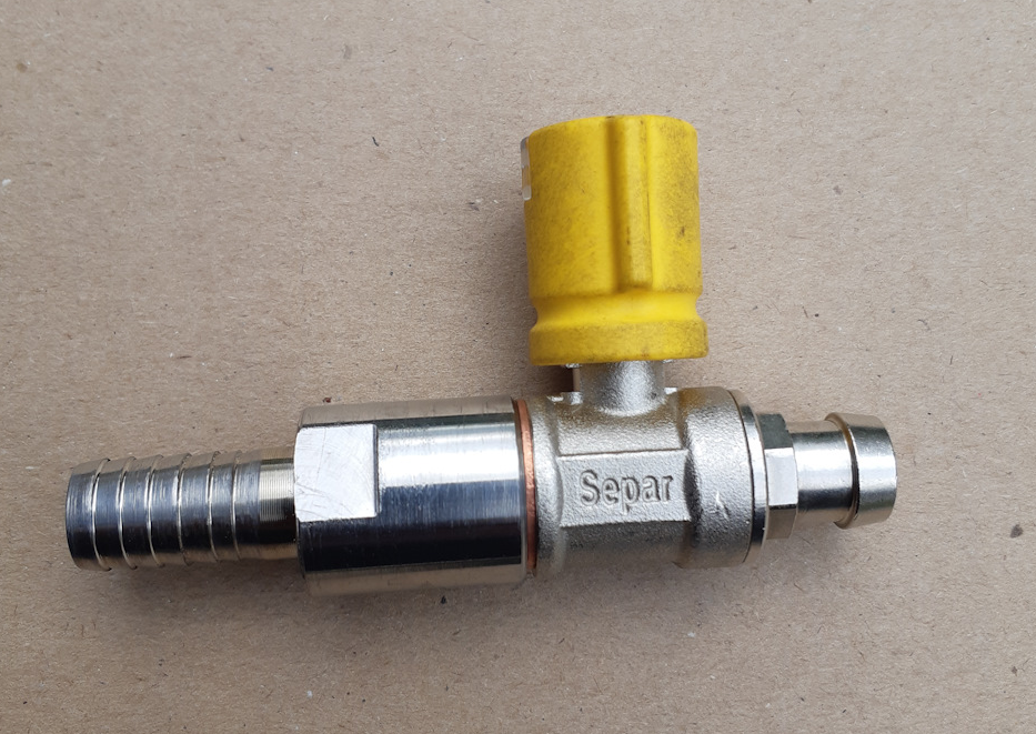

Кроме замены топливных шлангов на сепаратор было решено установить дополнительный отсечной кран на топливный шланг идущий от трубки топливного бака к сепаратору. И вот в чем причина: при замене топливного фильтра или промывке колбы сепаратора топливо из трубки ведущей от топливного бака в подкапотное пространство (а на эту трубку одет топливный шланг который идет к сепаратору (т.е. подача топлива в сепаратор) все топливо из этой трубки "улетало" в топливный бак, т.к. бак расположен ниже. даже в инструкции к сепаратору написано: "в случае установки сепаратора выше или ниже уровня топливного бака в магистраль необходимо установить запорный кран."
Не знаю держат ли обычные шаровые краны дизтопливо, поэтому заказал сливной кран от сепаратора Separ (стоимость 1 200 руб). Токарю был заказан штуцер на кран и кран был установлен в разрыв шланга подачи топлива в сепаратор.
Теперь перед заменой топливного фильтра или промывкой колбы сепаратора кран достаточно закрыть кран и топливо из трубки в бак не утечет.
Надеюсь моя информация кому-то поможет…
Всем удачи!
PS
сейчас с сепаратором машина проехала более 30 000 км, все в порядке.
раз в год меняю фильтрующий элемент в сепараторе и промываю колбу, г@вно с колбы сливаю по необходимости.
в начале зимы включаю подогрев, выключаю весной.

А это он сделает после того как перемерзнет сепар с 5 микронным фильтром.
А если по существу, то балоаство все это. Вода попадает в бак в основном из атмосферы, если есть место подсоса. Уже 3 года как выкинул родной бак и горловину, но за это время ни разу не видел воды в фильтре, а заправлялся много где, и качество топлива оставляло желать лучшнего.

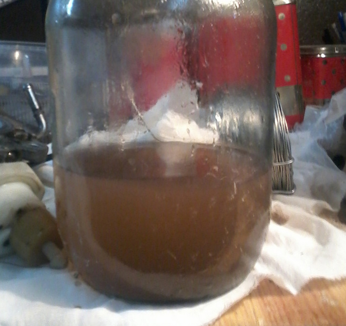

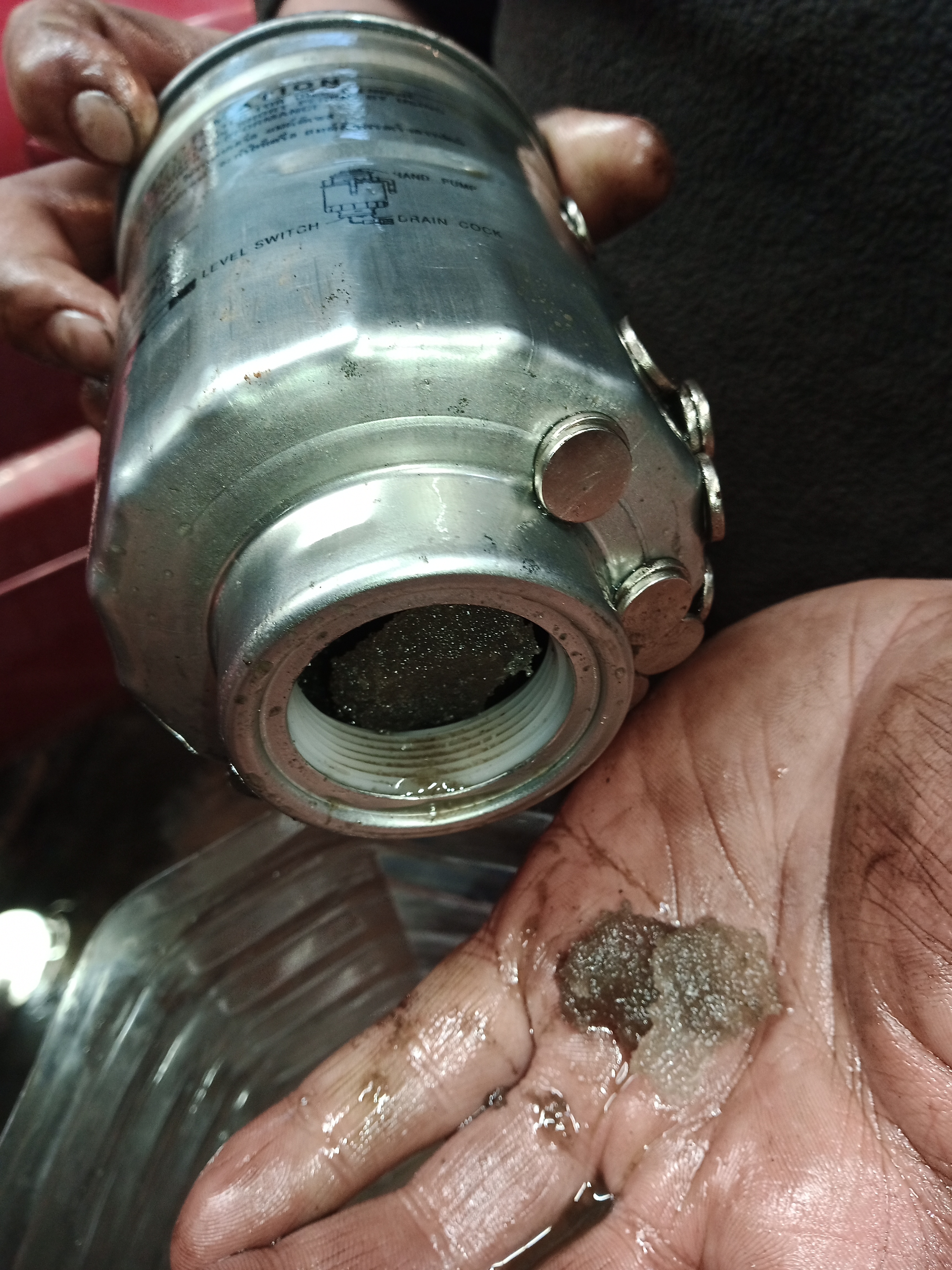

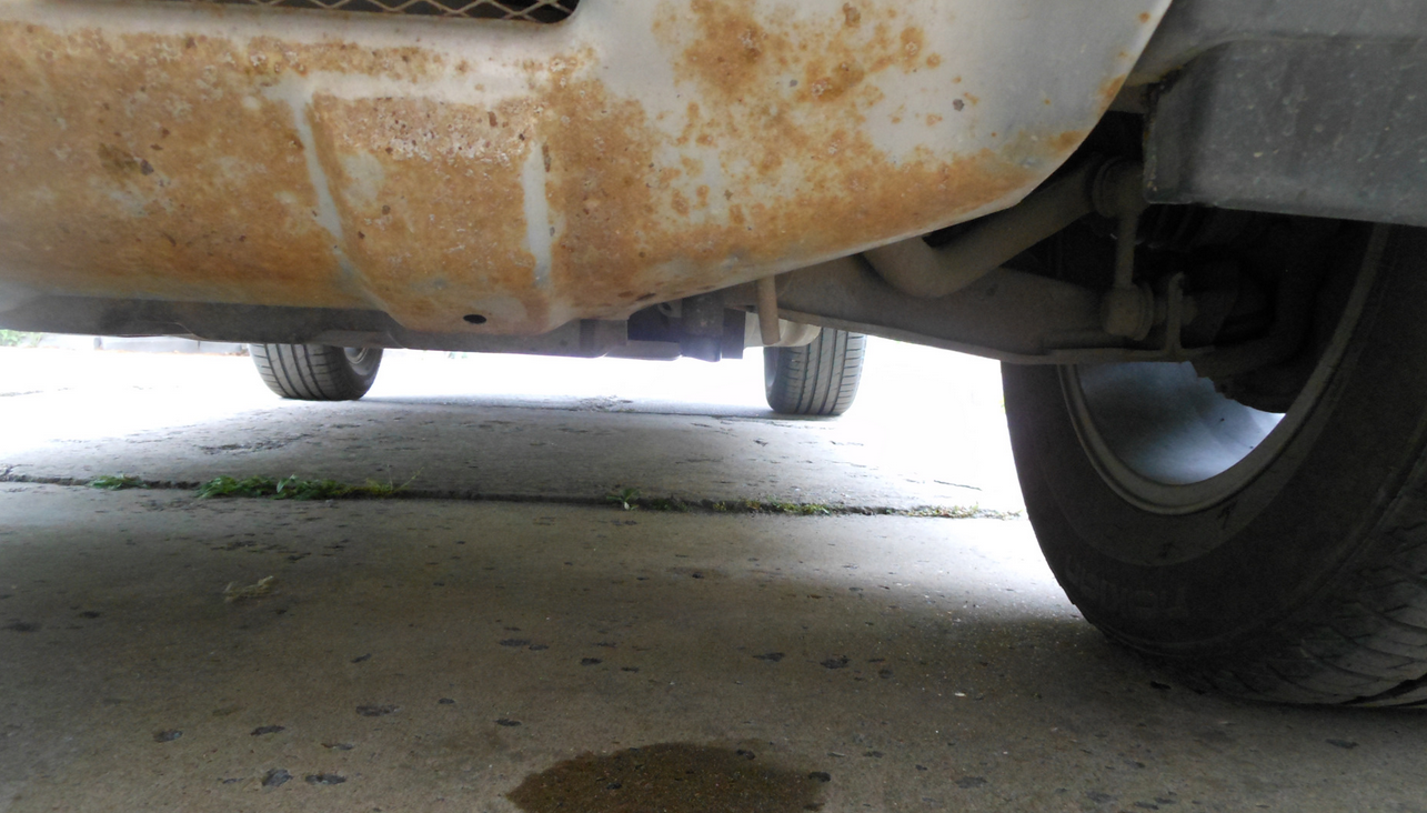

Считайте что вам пока просто везло.Denya писал(а):как только я купил своего паджерика, ........................
На фото явно жижа не от конденсата.
Но и установка сепара не отменяет ухода и наблюдения за топливной системой.

Так в том то и дело что это дополнительное обслуживание (теперь ещё и для сепара)
А чача, слитая из фильтра,,, так может туда заливали все что не попадя и к тому же фильтр до этого не меняли с момента покупки нового авто
Меняю два раза в году ( после зимы и перед зимой) никогда такой чачи там не видел
Ну, и как писали выше, заправляйтесь на проверенных азс конечно же

Re: Установка сепаратора Separ 2000/5 на Pajero 4 3.2 D
Понял, спасибо. Просто настораживает, что в dahle 65,центральное отверстие(пластиковая ножка с тарелочкой которая) дырочка всего 6 или 7мм! И никак не рассверлить! Очень уж стенки тоненькие! Вот и запариваюсь так сказать!
У меня тоже Дахл 65 стоит 2 года,раз в год меняю фильтр,да по мере набора говна сливаю,заправляюсь на газпроме. Ничего сверлить не надо,все отверстия расчитаны америкосскими инженерами.den1ska писал(а): ↑15 фев 2019, 18:32 А кто- нибудь знает, какова производительность насоса Коммон рейл на П4? Я это к чему, у меня установлен dahl 65, в инструкции к нему написано, максимальная пропускная способность у него 114л/ч, машина вроде едет нормально, но всеж закрались сомнения,а не маловат ли dahl 65? Для моего мотора ? Раньше установлен был fg500, на душе было спокойней, т.к. пропускная у него под 300л/ч вроде, если память не подводит!
Да все бы ничего! Только, амрекосские инженеры, не учли(да и не должны были), что у нас(п4) на ТНВД идёт топливопровод на 8мм, а в дахле 65 самое узкое место, это центральная пластиковая ножка/тарелочка(как правильно назвать, не знаю), 6-7мм, т.е. сужение, имеет место быть! А вот это, уже напрягает немного! Да, машина едет, не тупит вроде, но всеж......Если япы, сделали на тнвд шланг 8мм, значит так правильней? Не?У меня тоже Дахл 65 стоит 2 года,раз в год меняю фильтр,да по мере набора говна сливаю,заправляюсь на газпроме. Ничего сверлить не надо,все отверстия расчитаны америкосскими инженерами.
бак и горловину заменил в мае 2018.
основная цель установки сепаратора была - недопустить попадания воды в топливную аппаратуру. кстати - после установки таки ДА! - вода в топливном фильтре пропала, до установки - иногда зимой вода в фильтре была
я на сепаратор токарю заказывал новые штуцера с большим проходным отверстием, чтобы не зауживать диаметр, у меня внутренний диаметр штуцеров по-моему 10 ммden1ska писал(а): ↑16 фев 2019, 21:48Да все бы ничего! Только, амрекосские инженеры, не учли(да и не должны были), что у нас(п4) на ТНВД идёт топливопровод на 8мм, а в дахле 65 самое узкое место, это центральная пластиковая ножка/тарелочка(как правильно назвать, не знаю), 6-7мм, т.е. сужение, имеет место быть! А вот это, уже напрягает немного! Да, машина едет, не тупит вроде, но всеж......Если япы, сделали на тнвд шланг 8мм, значит так правильней? Не?У меня тоже Дахл 65 стоит 2 года,раз в год меняю фильтр,да по мере набора говна сливаю,заправляюсь на газпроме. Ничего сверлить не надо,все отверстия расчитаны америкосскими инженерами.
den1ska
- Сообщения: 983
- Зарегистрирован: 07 фев 2015, 19:52
- Двигатель:: 4m41(165лс)
- Откуда: Ковдор
- Благодарил (а): 116 раз
- Поблагодарили: 27 раз
Штуцера у меня на 10мм. Тут внутренняя "ножка" из пластика, которая вкручивается в сам сепаратор, с отверстием 6-7мм, и ее никак, не расточить!
Отверстие в пластиковой "тарелочки" специально узкое,этим добиваются разряжения и отделение воды от топлива,вобчем на этом принципе построен сам сепаратор,там ведь ничего не крутится.
