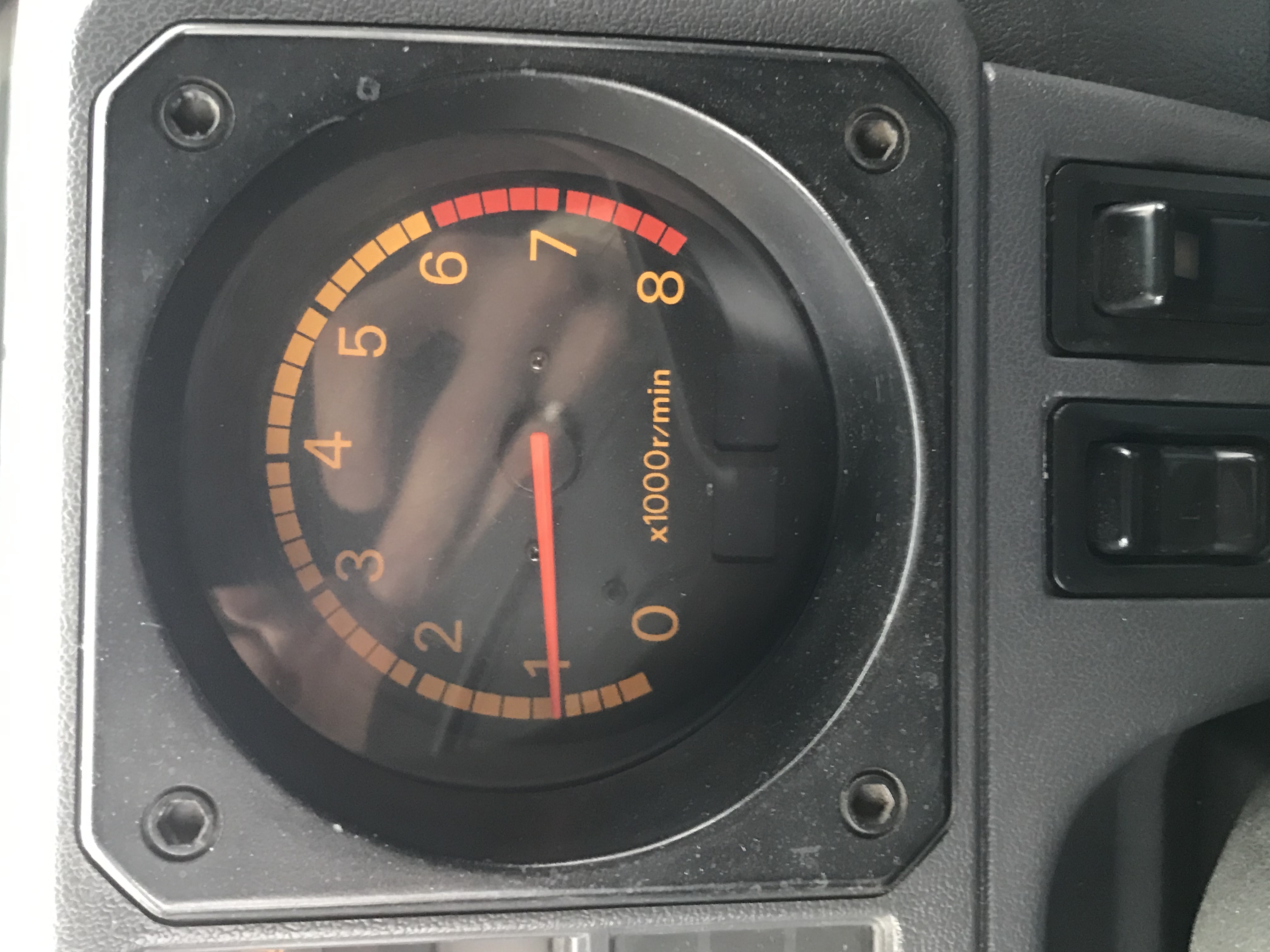

Уже давно у меня тахометр показывает стабильную 1000 оборотов.

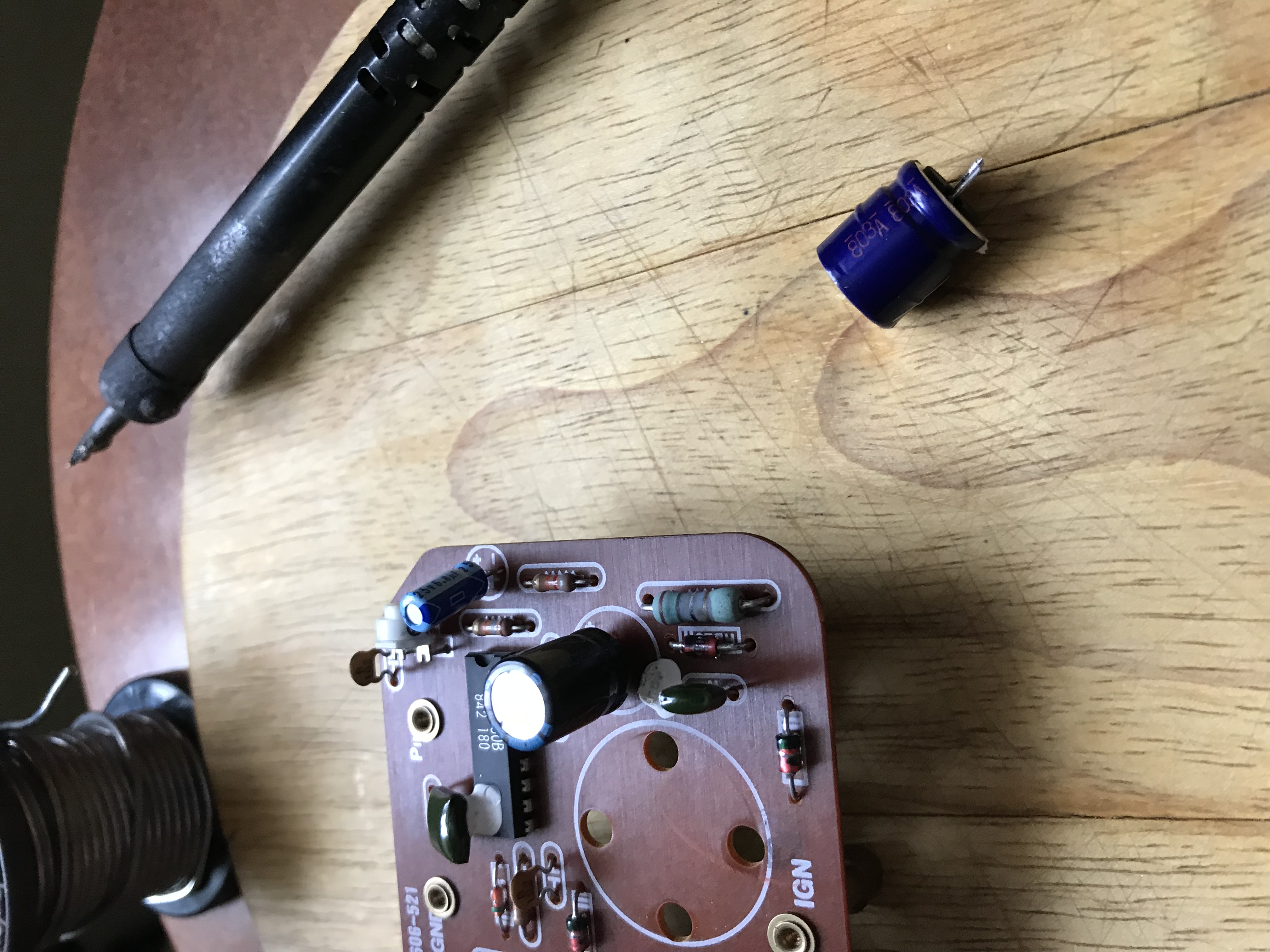

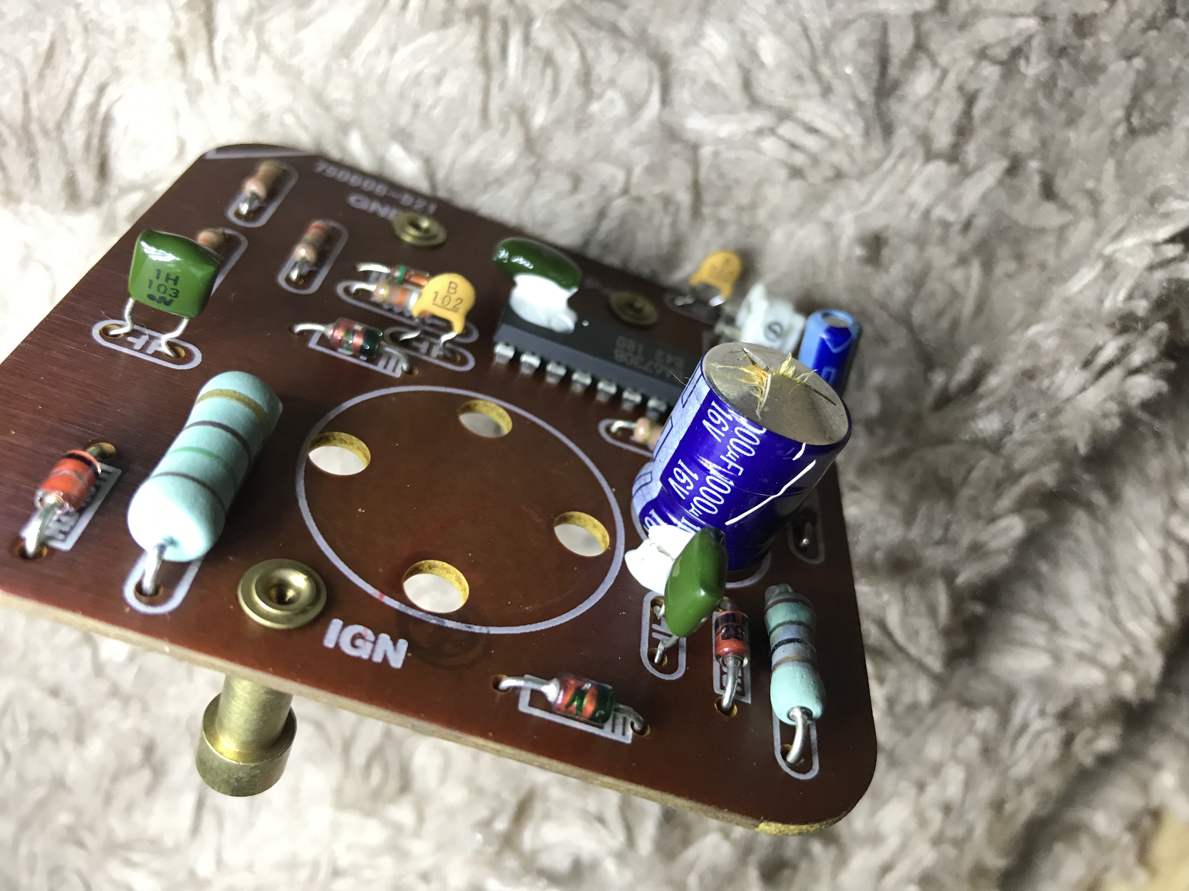

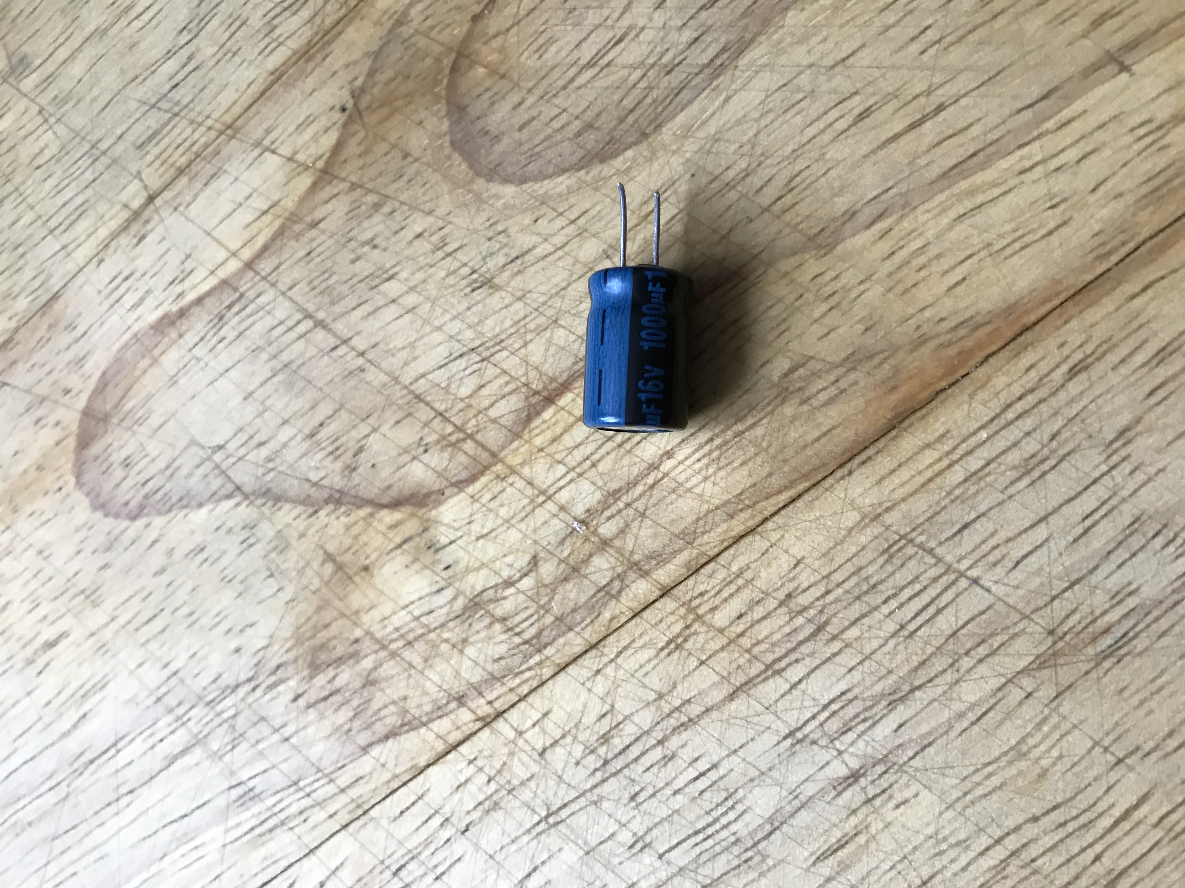

мне это надоело, решил ремонтом заняться. Почитал интернет, по приборке от п-1 ничего не нашёл. Опирался на опыт по ремонту п-2,благо этого в интернете хватает. В общем снял, разобрал, увидел, что один конденсатор умер, перепаял. Пропаял всю плату тахометра. Пошёл ставить. Поставил, а он 1000 опять показывает. Правда, когда газуешь он поднимается. Но это если сильно газовать.
