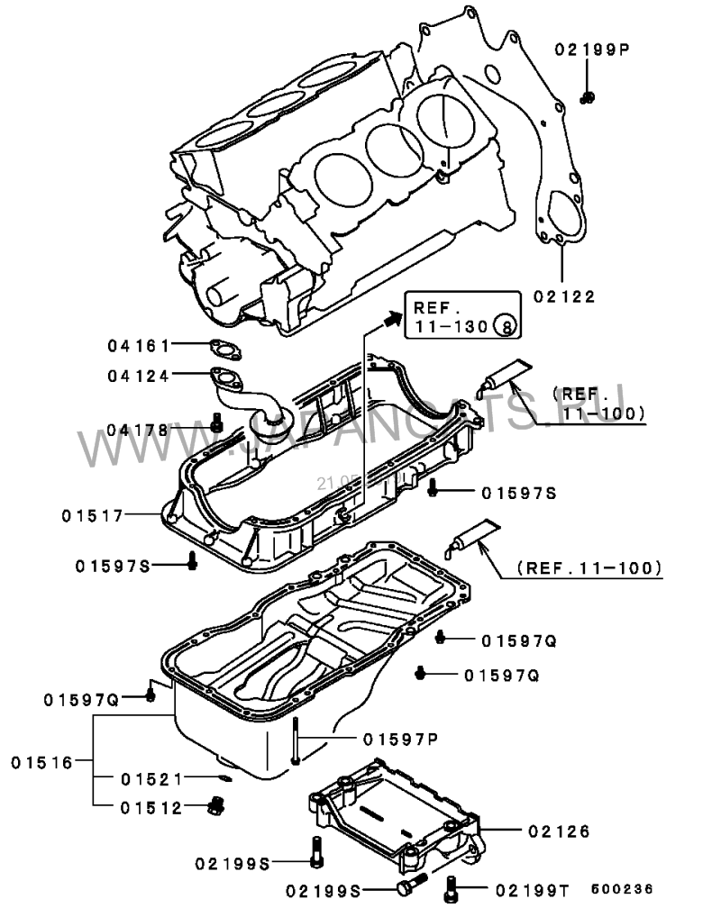

Всем доброго времени суток, помогите с совместимостью поддона на данное авто. Экзист и другие поставщики не выдают почему то другие авто. Устал бороться с течью и решил поменять.

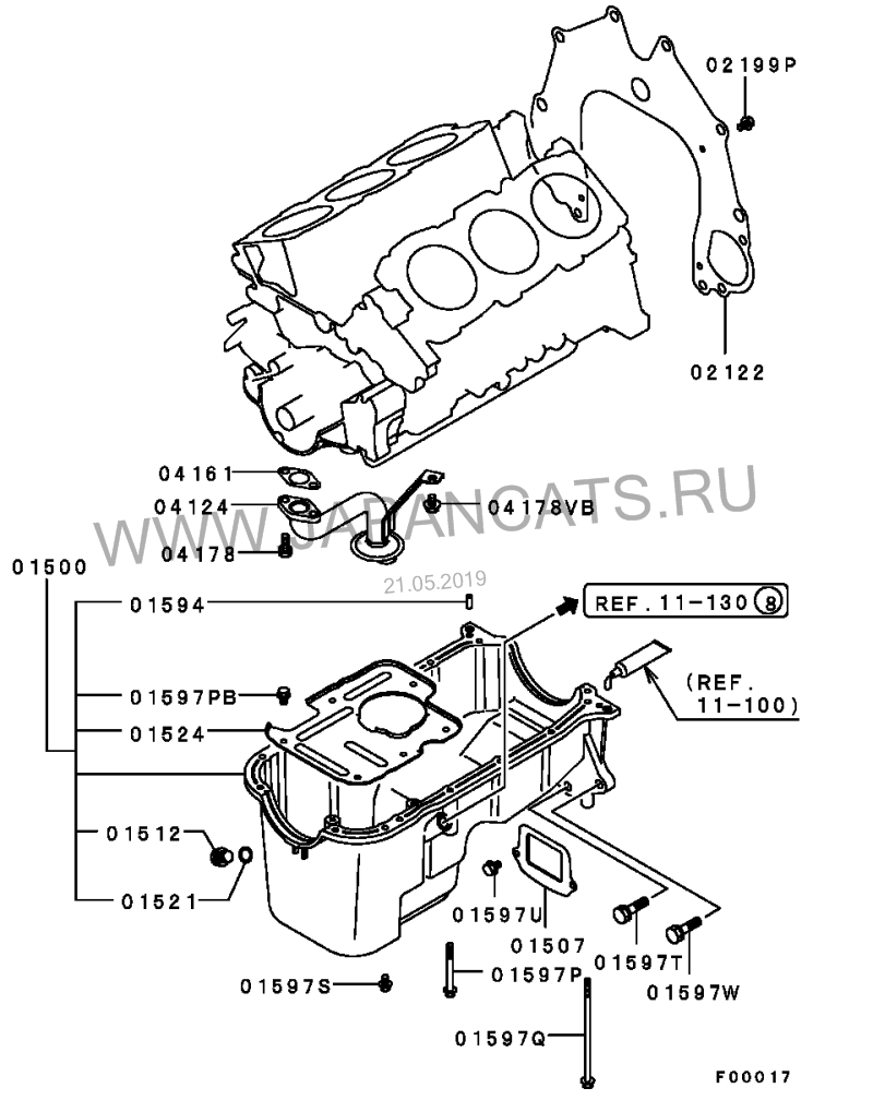

От делики 6G72 составной(сталь дно, проставка - алюм) имеет те же номера что и на старых мпс/ммс и отлично встает даже на машины с цельноалюминиевым (когда мотор целиком от делики ставят), НО если ставить только поддон - там РАЗНЫЕ маслоприемники на моторах с разными поддонами.
