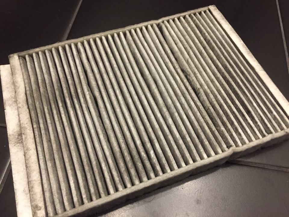

Фильтр салона как давно менял?

Lebed писал(а):Фильтр салона как давно менял?
Блин, вааще давно... поменяю в скором времени обязательно.

Попробуй вынуть этот забитый фильтр и посмотри на изменения

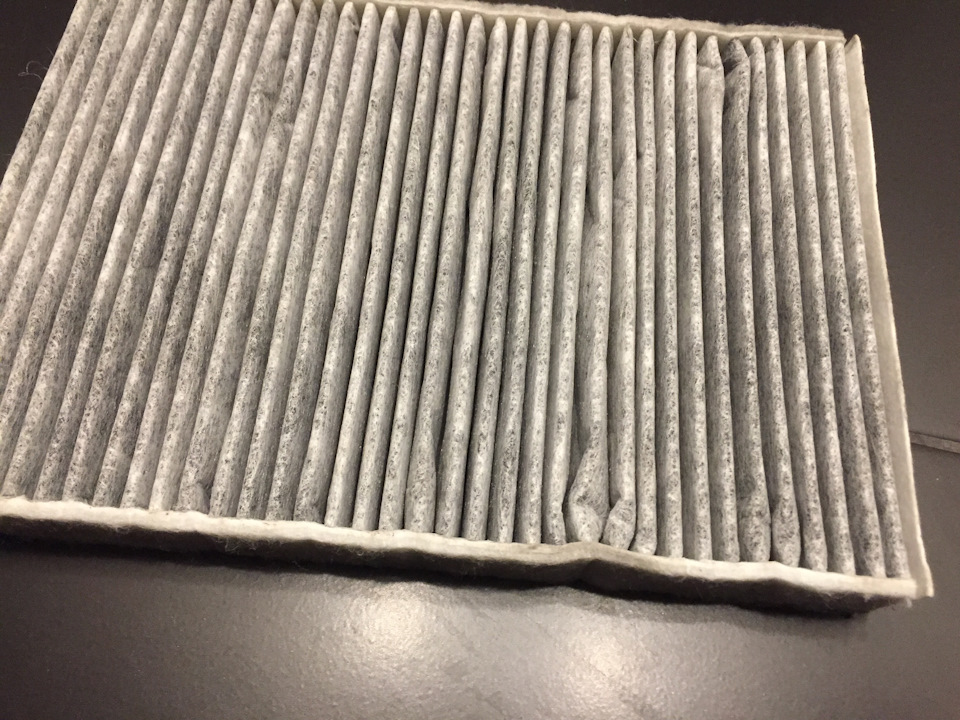

В Питере, Денис, такое точно не прокатит. На фото салонный со сроком эксплуатации около полутора месяцев зимы. С учётом, что всё хорошо прикрыто снегом и были морозы. Народ только ноет от количества снега)))
