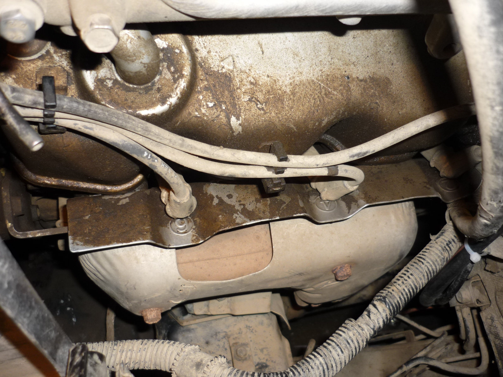

Вчера взяло меня сомнение по поводу одинаковости, но решил вечером в гараже убедиться
По сути левая и правая прокладки одинаковые, единственное- на правой прокладке есть небольшой вырез в углу. Ну, и цифры нумерации горшков другие...
А вот у меня сейчас на моторе стоит левая прокладка вот такая.
Кто ответит, почему нумерация горшков вверх ногами?
Наверно чтобы враги не догадались
Или всё-таки с правой стороны поставил на левую?

zub писал(а):Или всё-таки с правой стороны поставил на левую?
Там номера-то другие!
