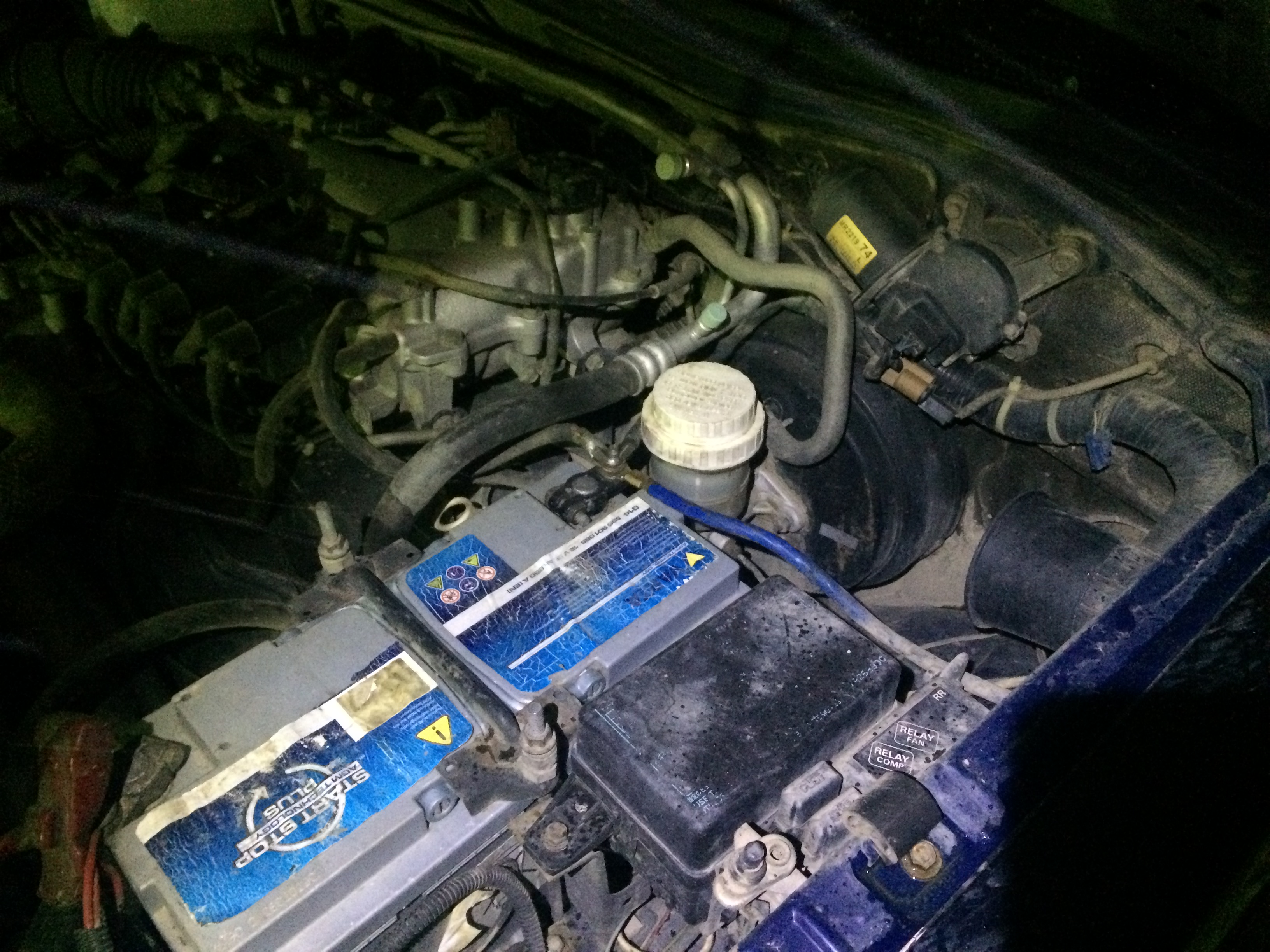

Батакрейку стяжкой прикрепил???? прыгает и цепляет капот плюсовой клеммой, происходит коза

Это не стартер, не аккум и не земля.
В ходе вдумчивого воспроизведения сегодня, заметил, что вырубается все же не зажигание. В момент отруба загораются лампочки температуры коробки, чек и абс. SRS при этом не загорается, как при выключении/включении зажигания.
Напрашивается вывод, что зажигание не причем. Дергается, по всей видимости, от того что отрубается коробка. И само по себе явление связано в отрубом чего-то на коробке. Непонятно, только, почему при этом тухнет магнитола и приборка.
Какие могут быть еще варианты?
