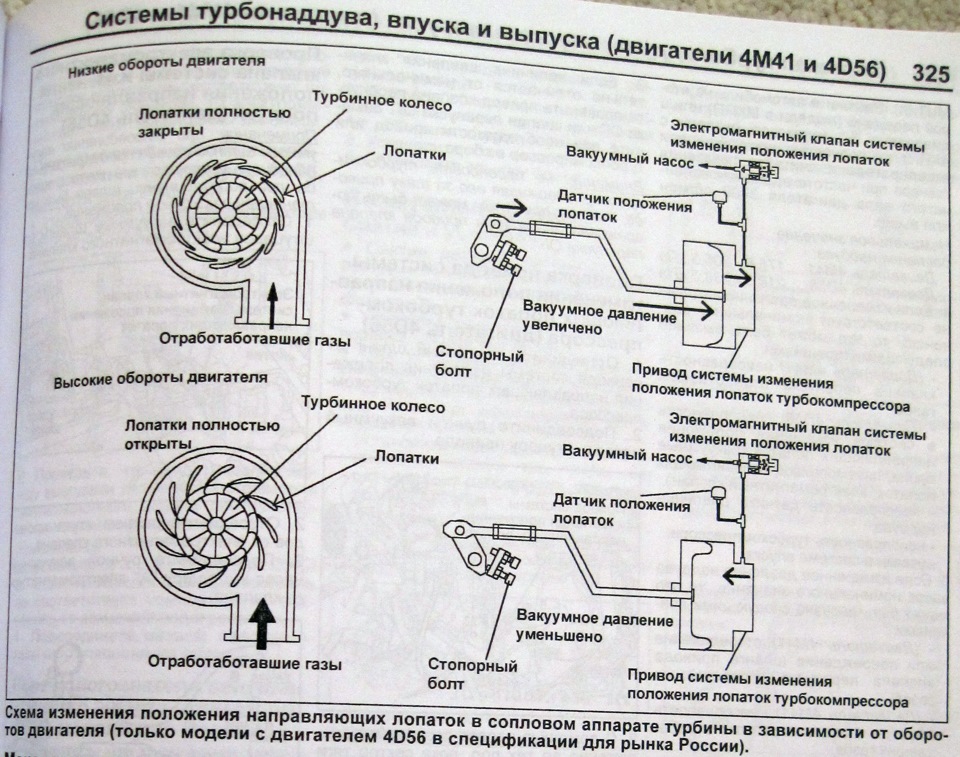

Народ подскажите! Турбина не выдает нужного давления!!! Все патрубки интеркулер все проверил промыл,куда еще нужно смотреть,на сто обратить внимание???

по магистрали выходящей из актуатора MR258166
возможно ваша проблема описана

Vadim Malkov писал(а): 26 фев 2019, 14:37 Это уже нужно вскрывать турбину...а где находится датчик положения лапок?
Не нужно ничего вскрывать.
С чего взяли что у Вас недодув?
У Вас ошибка выскочила? Или Вам сказали?
Есть графики целевого давления и фактического?
Может у Вас прокладка прогорела под турбиной?
Датчик VGT находится справа от двигателя(c маленьким фильтром)
