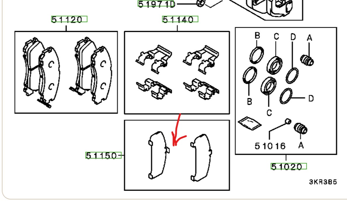

Сообщение sohondo »
На колодки сверху ставятся.
на табуретке пока не поставил пластины, колодки на каждой кочке брякали, табуретка динго звалась. На П2 стоят моем.
Сообщения: 57480
Поблагодарили: 4803 раза
Re: Стук супортов как победить?
sohondo писал(а): 09 мар 2019, 08:58 На колодки сверху ставятся.
Если стук и убирают, то пластины выше на картинке. Но не при нажатии на тормоз.))
