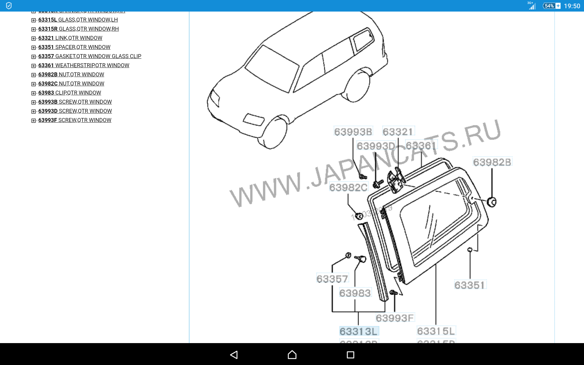

Народ, подскажите, как добраться до этой накладки с целью снять её? Похоже что разрушено верхнее пластиковое крепление, брякает на ходу. Снаружи как я понял не добраться, надо снутри из багажника снимать обшивку (может я и не прав). Что там открутить, чтоб ничего лишнего не сломать?
По каталогу номер этой накладки MR436813.
На картинке она под номером 63313L.

Снять внутреннюю обшивку. Открутить крестовой отверткой изнутри замок запирания стекла. Открутить крепление стекла со стороны накладки. Поменять накладку, собирать в обратном порядке.
И да....по ходу реально первый)
Как ушатать эту накладку?)))

А вот хрен её знает. Я думал дефлектор отошёл от старости и брякает. Дефлектор снял, зачистил, посадил на новый двухсторонний скотч. Брякания стало в разы меньше, но осталось, смотрел-смотрел, нифига не мог понять откуда звук, пока не подцепил отверкой верхний край накладки. Тут стало все ясно. Может где-то в лесу ветками деревьев зацепило. Я не знаю. Но имеем то, что имеем.
