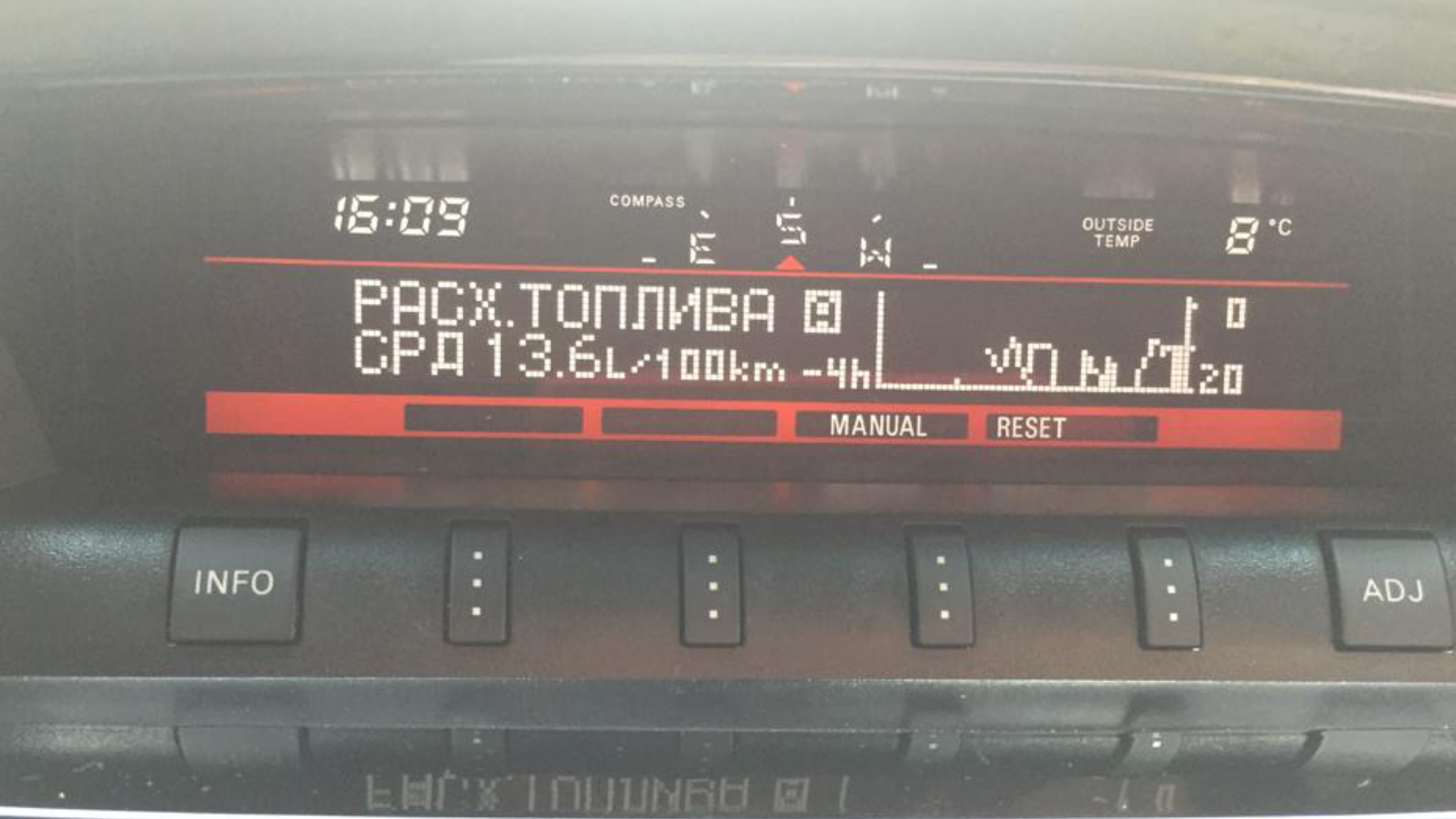

Здравствуйте!
Подскажите, как читать график расхода топлива (Pajero 4, бензин, 2018 гв)?
Посмотрите скриншоты, пожалуйста. По горизонтальной оси что указывается справа? Я заметил, что в правом нижнем углу показывается цифра (или обозначение), похожее на цифру «20», иногда «30». Что это значит?

Re: Что показывает график расхода топлива, Pajero 4
Ничего не понял.
По вертикали - вверху всегда «ноль», а внизу то «20», то «30» в одной поездке.

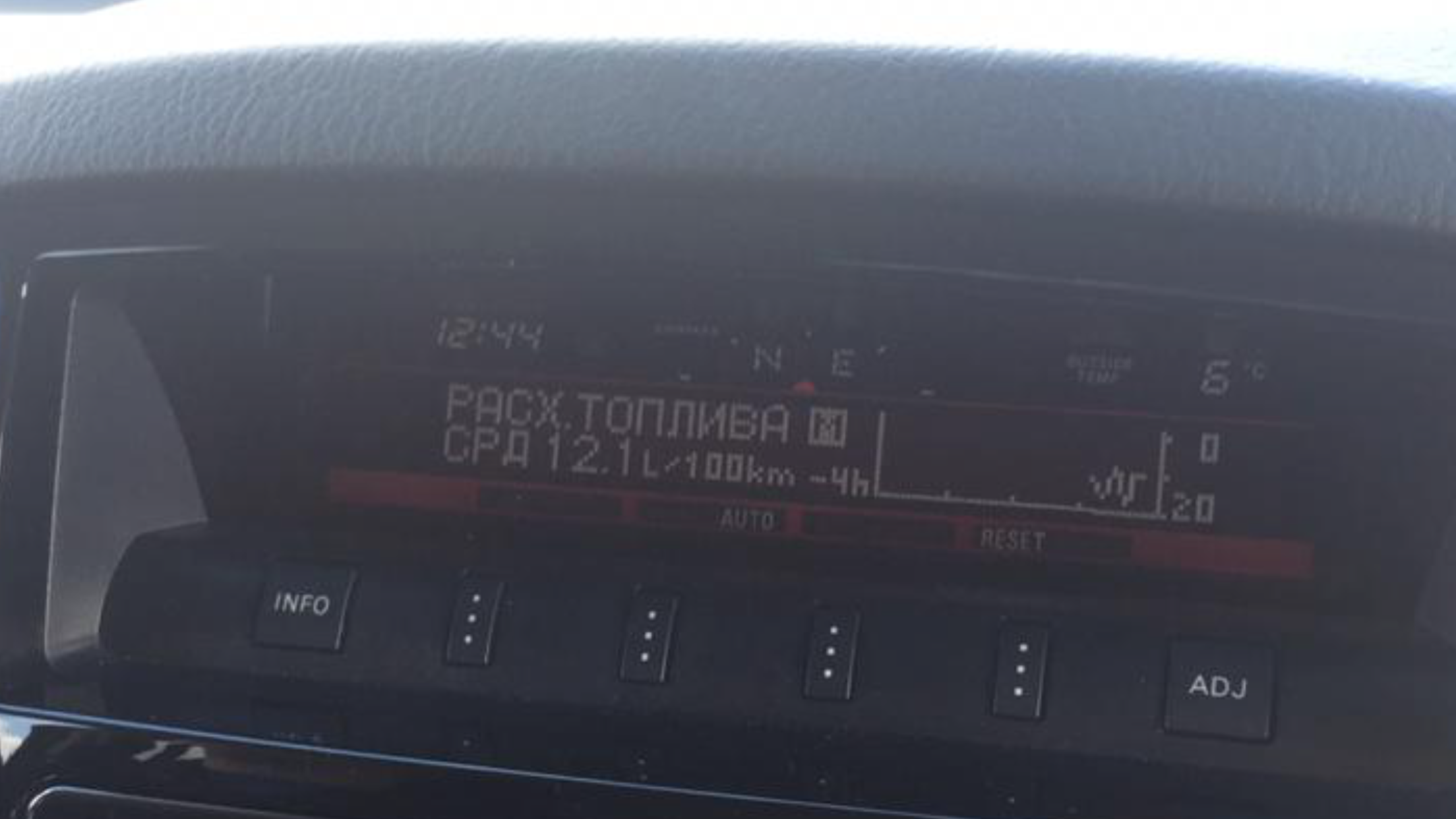

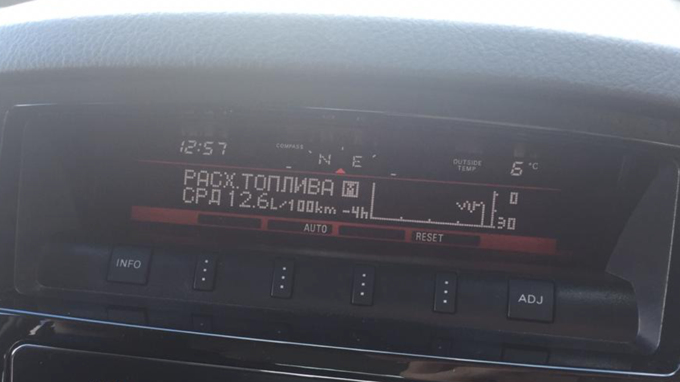

Доп.вопрос: на втором фото (где 0-30) средняя точка это 15литров или 20? А на фото где (0-20), средняя точка это 10 или 15?
Да, верно. Изменяется масштаб, соответственно меняется "средняя точка".
Встречный вопрос вам с ТС. Что дает знание МГНОВЕННОГО расхода, который показывает график?
Я на график вообще не смотрю. "Мануал" считает нарастающий итог, пока не сбросишь. "Авто" - за текущую поездку. Мне этих знаний более, чем достаточно. Показания корректны, проверял.
на шкале 0 наверху, вниз идет шкала мерная, если у тебя расход переваливает за 15 литров, то тебе рисует шкалу 30 где середина это 15 литров расход примерно
а если расход менее 15 литров, то тебе нарисует шкалу 20литров где середина это 10 литров
на дизиле у себя видел шкалу 10 и середина 5
