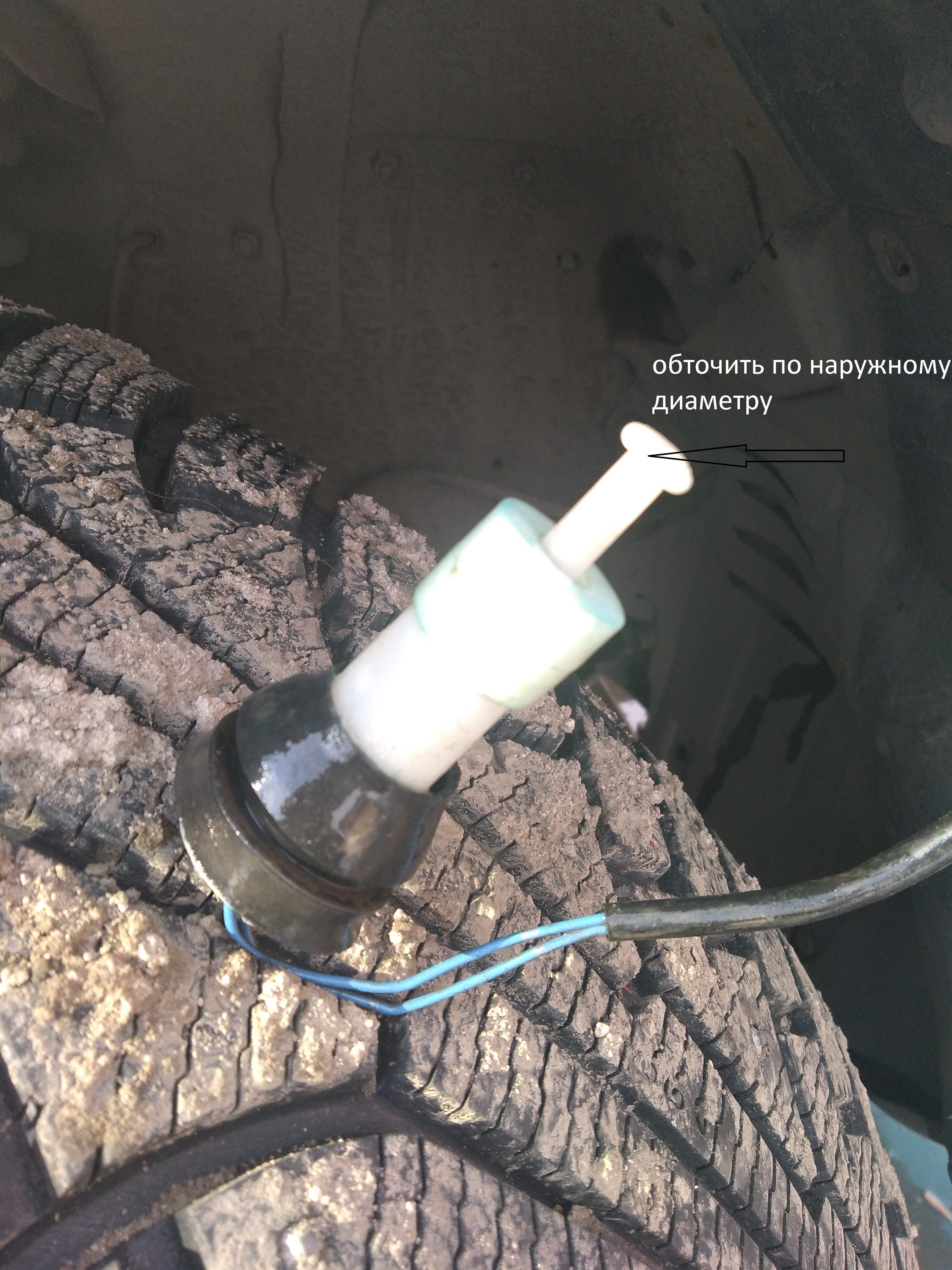

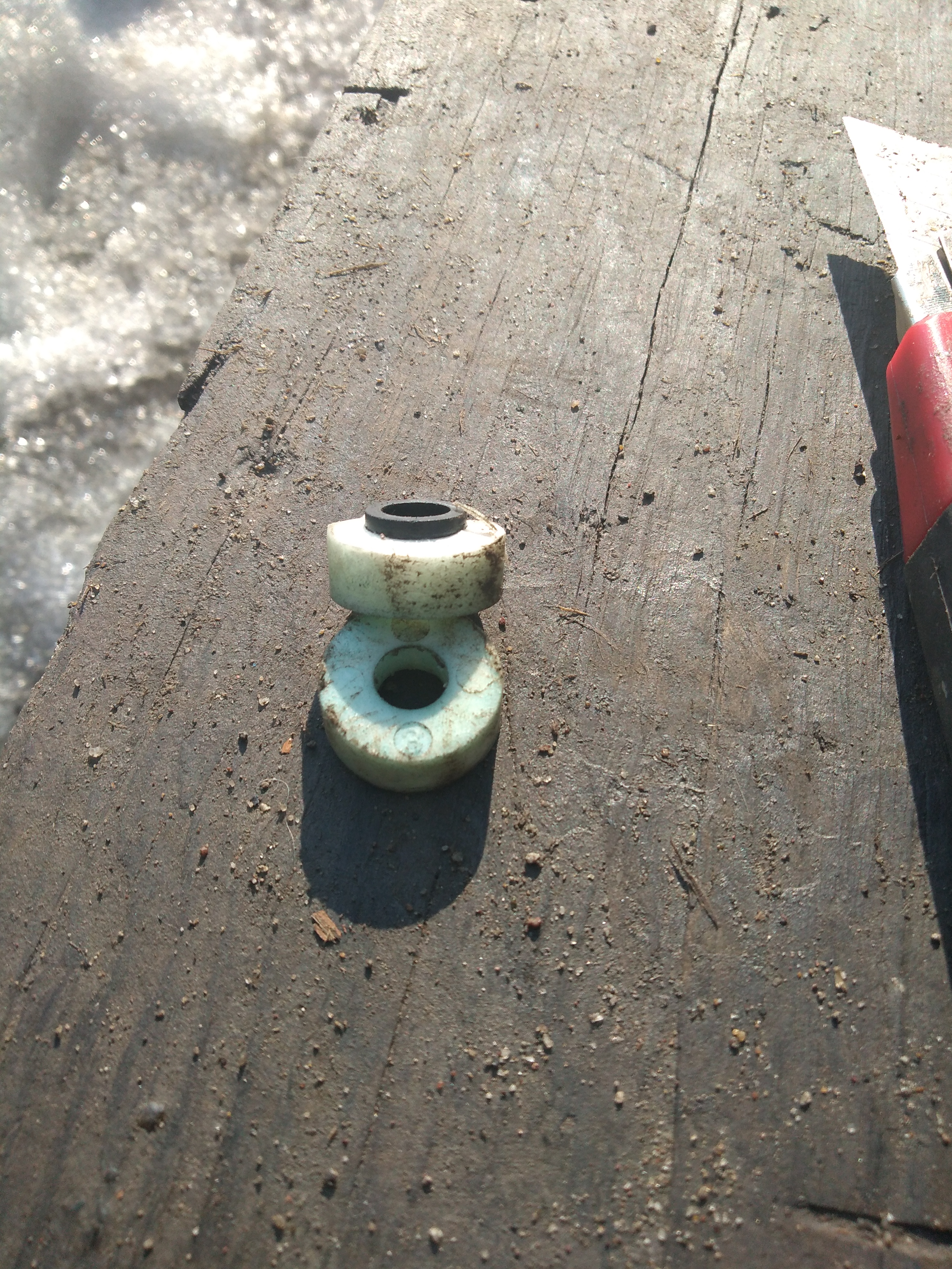

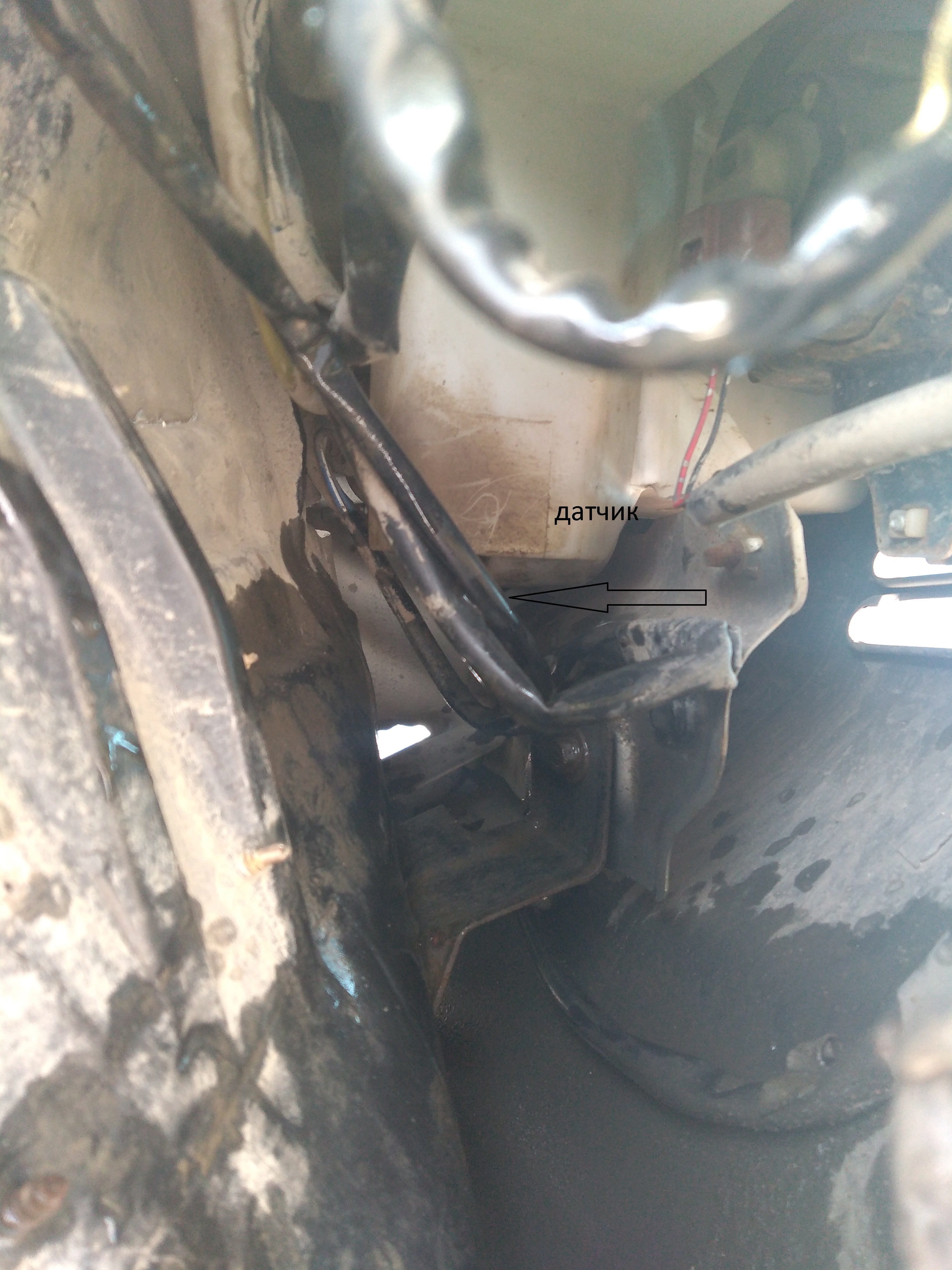

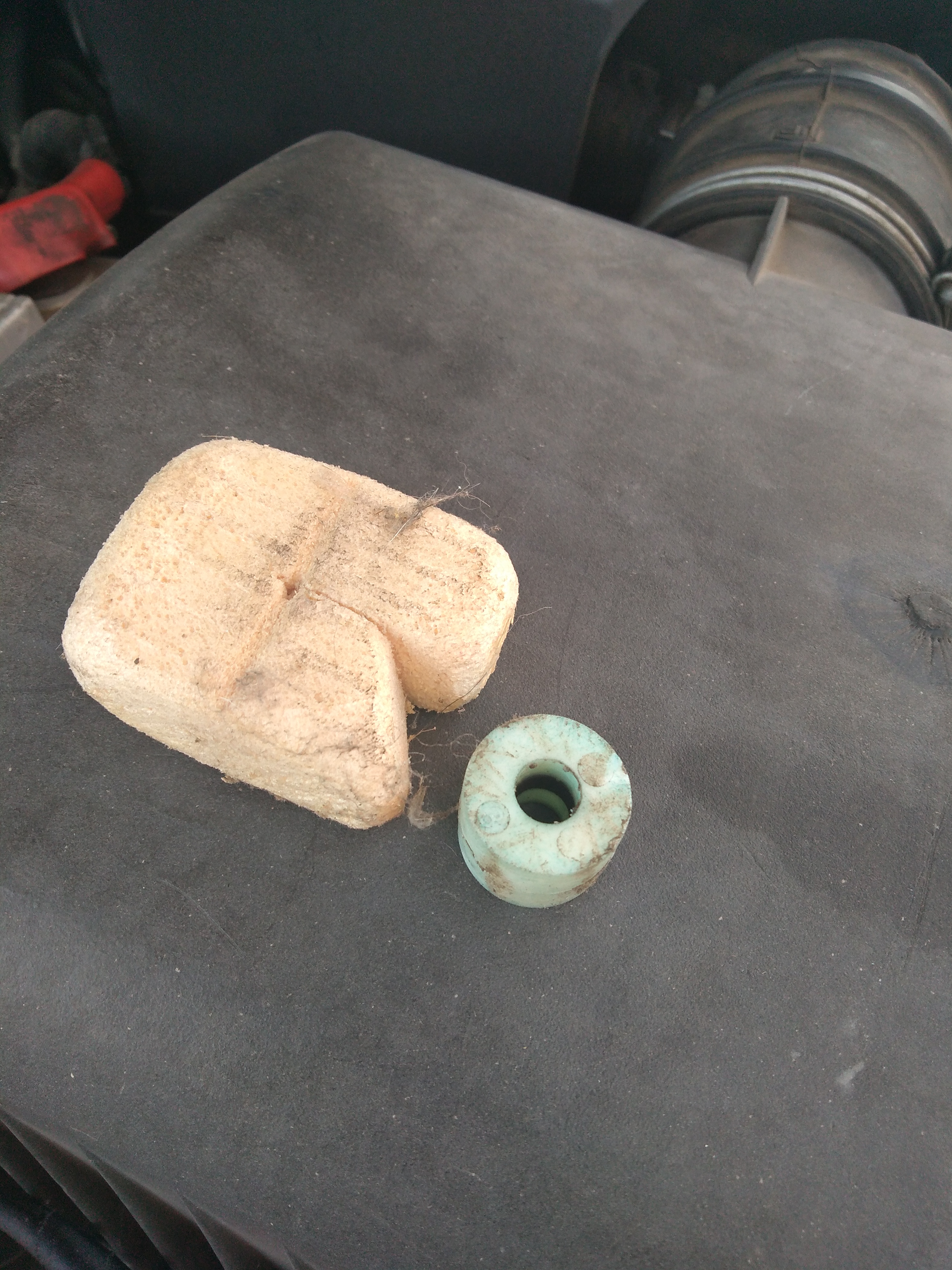

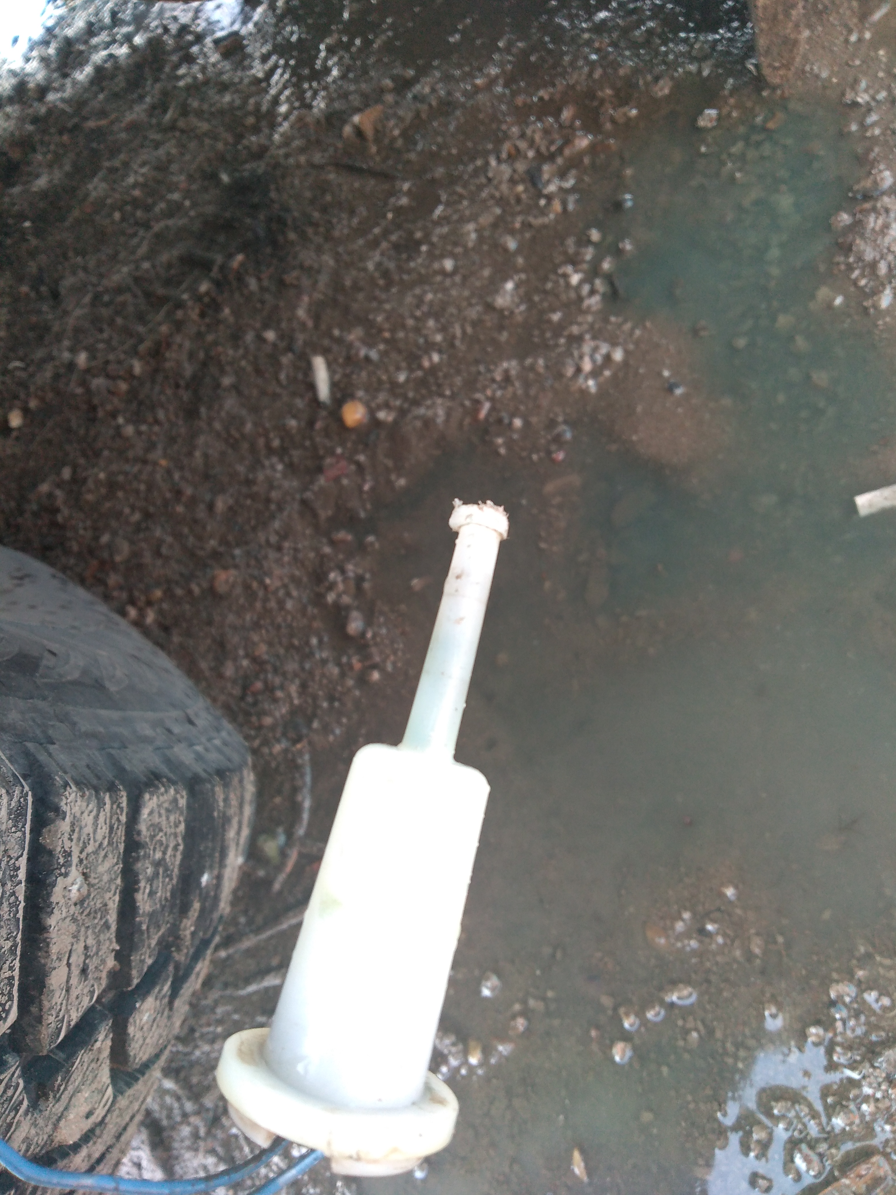

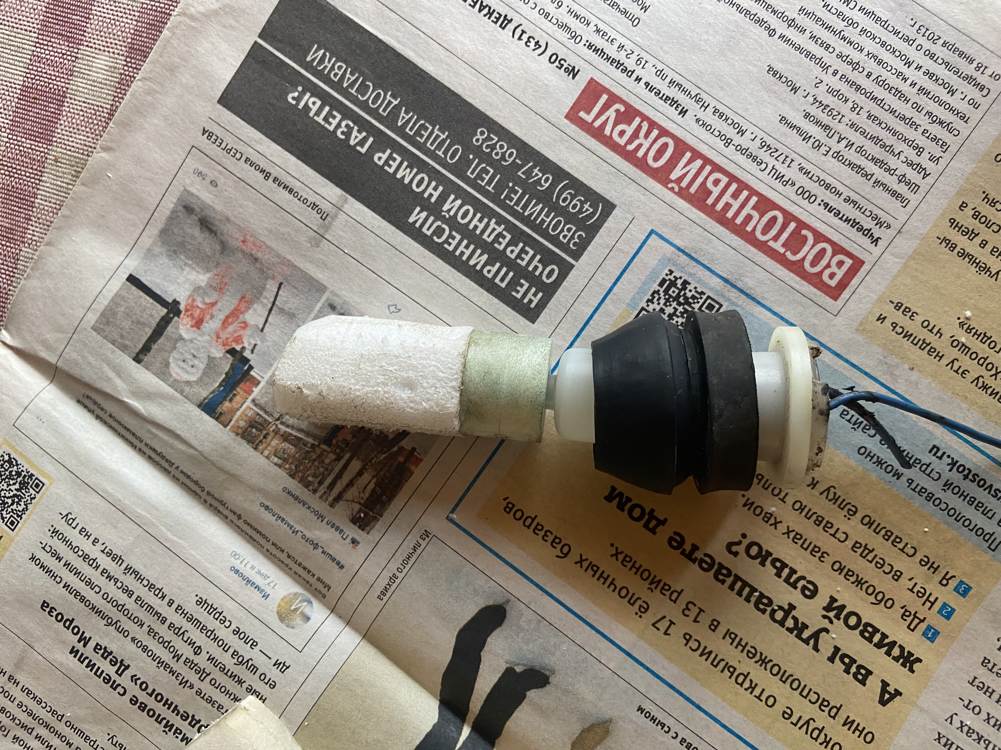

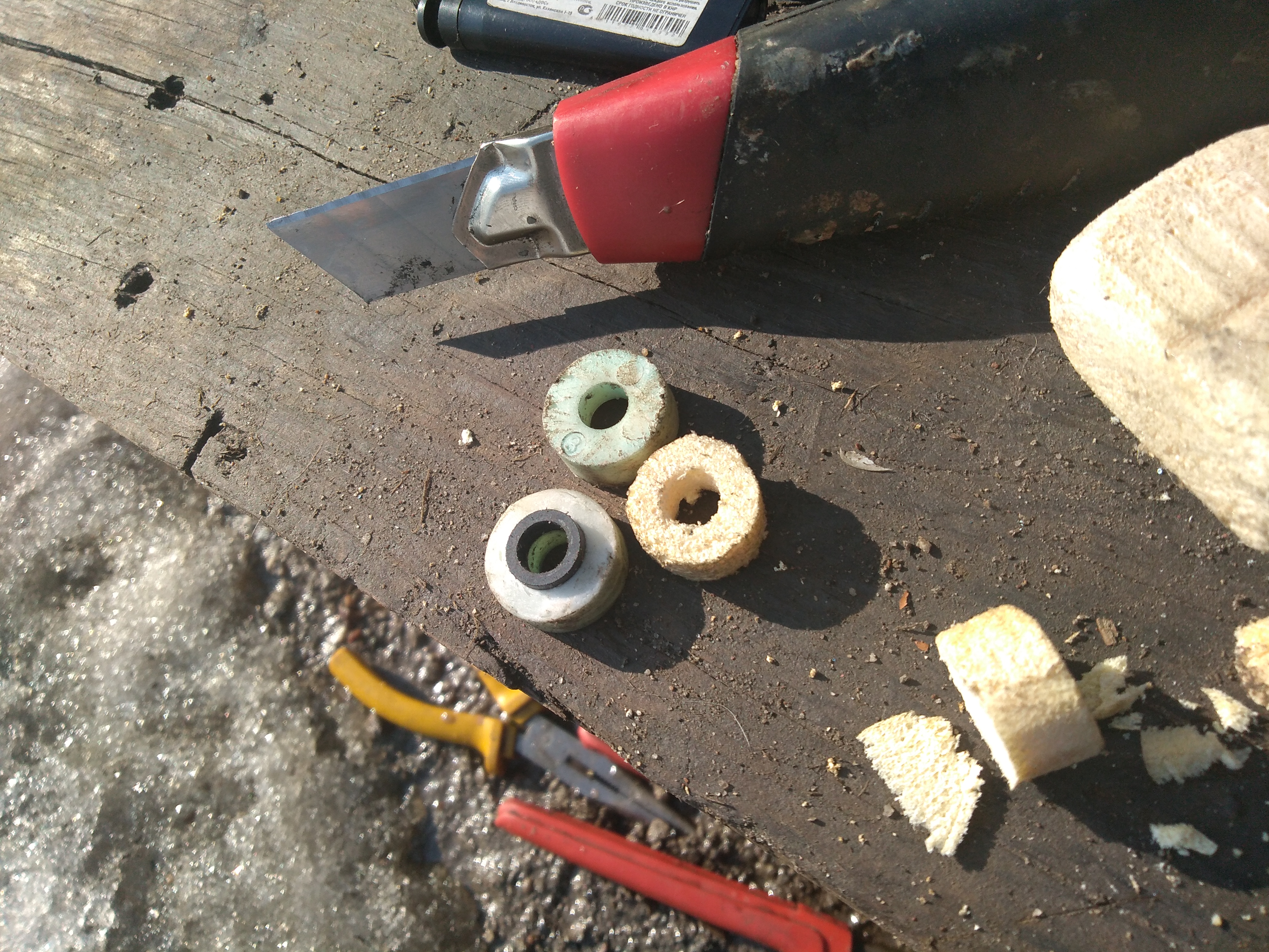

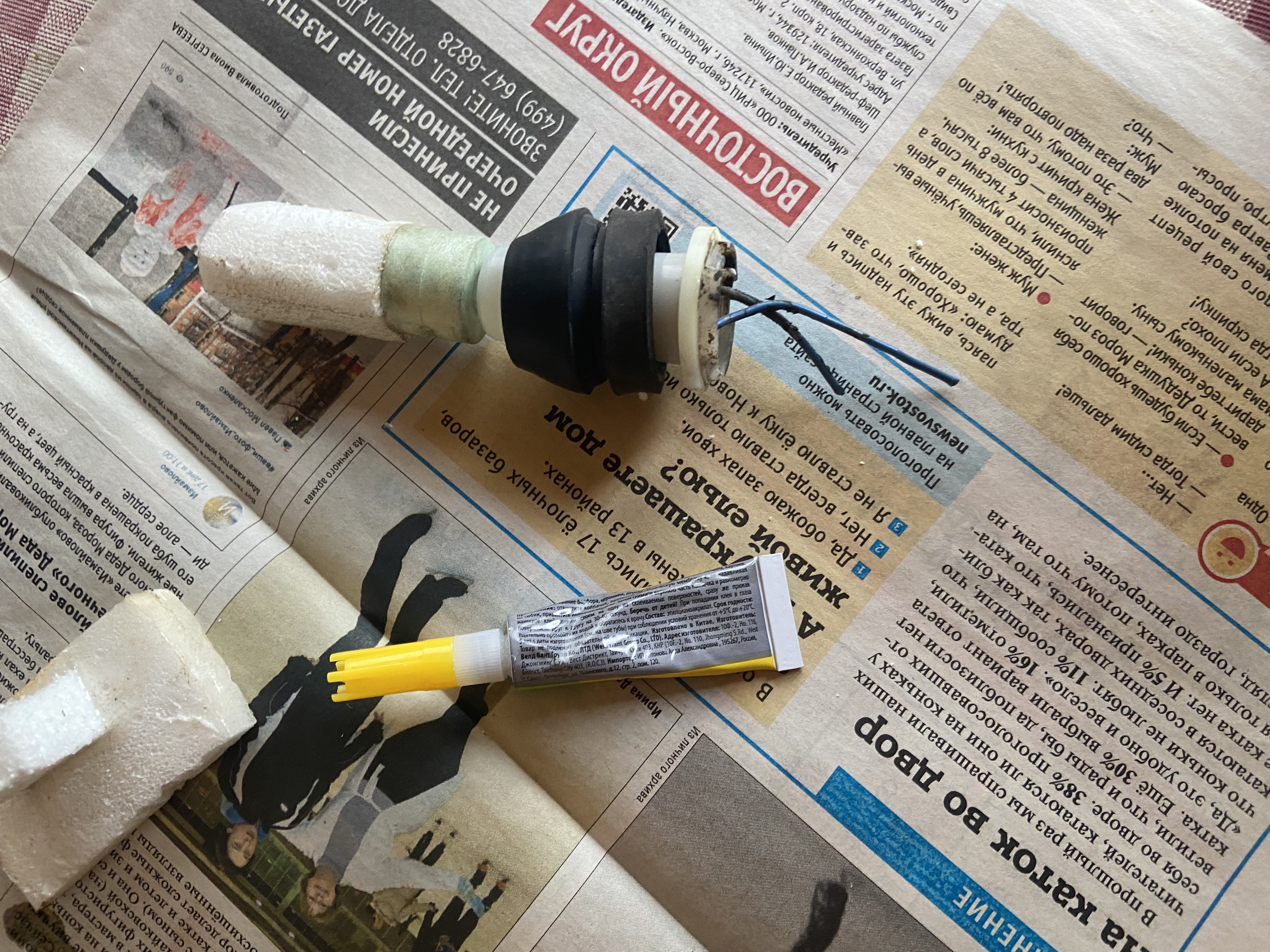

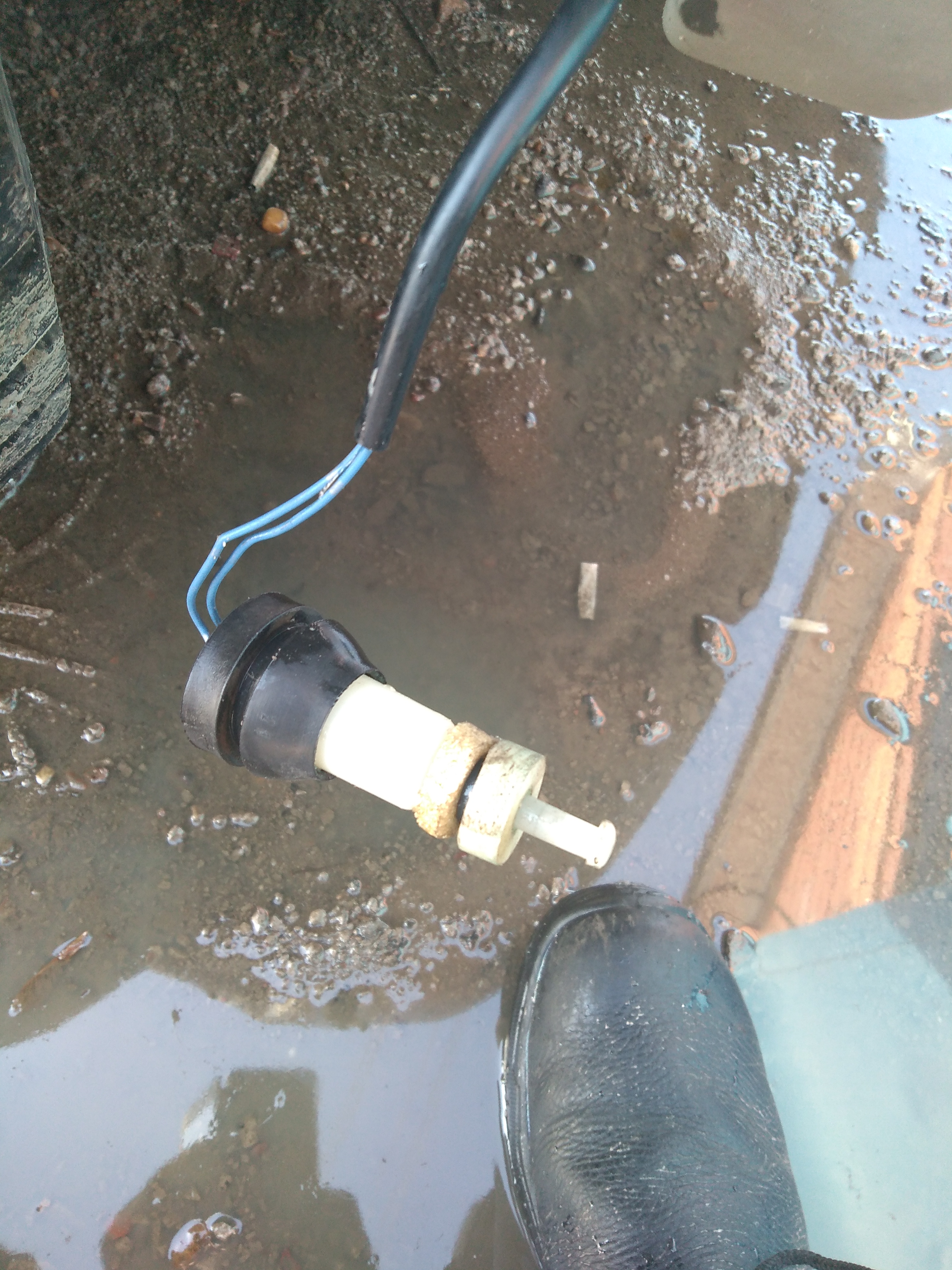

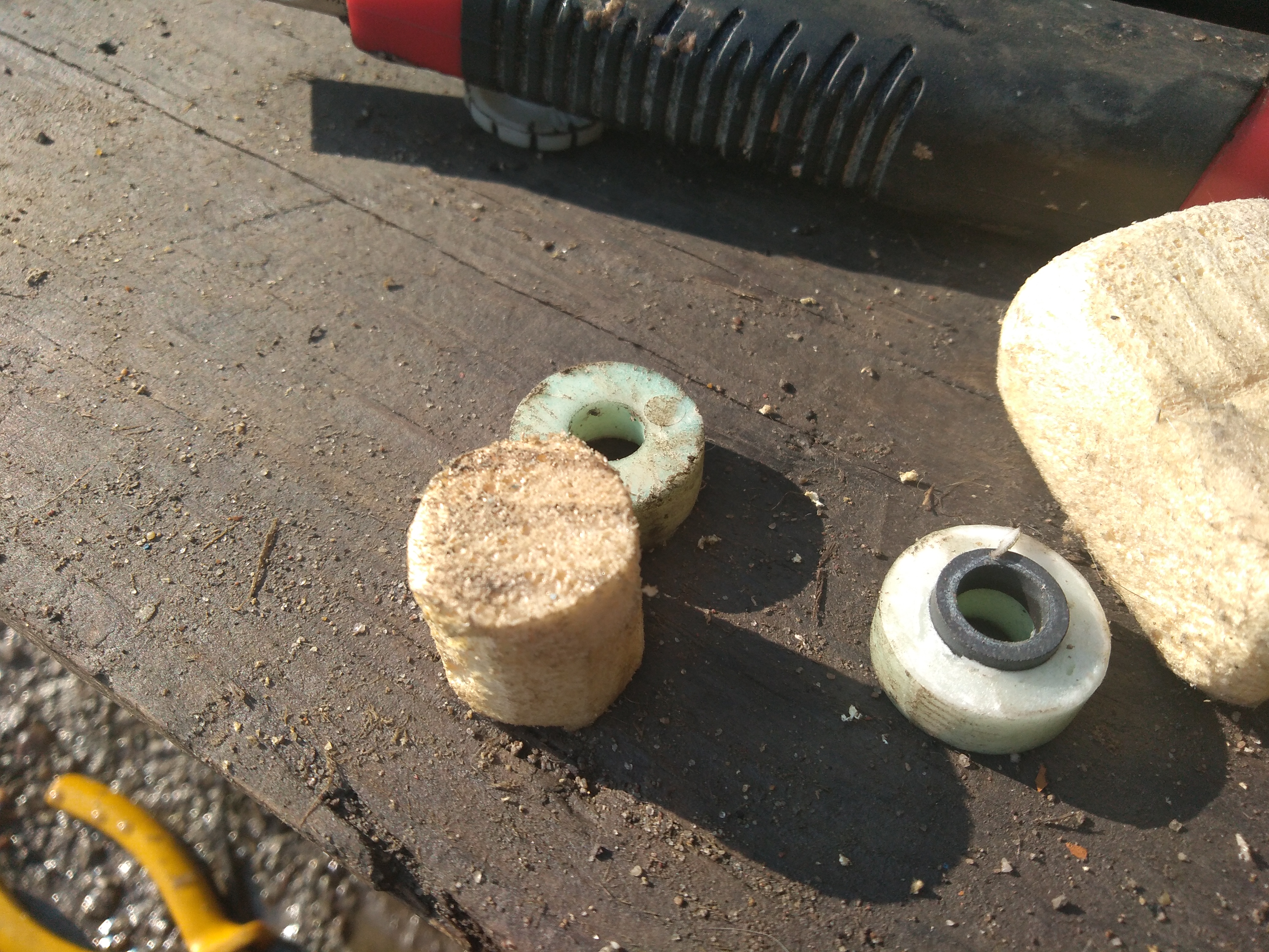

Загорелась лампочка уровня омывающей жидкости,при доливе - не гасла.На https://www.drive2.ru/l/484905244765978850/ описан этот случай ,но я не снимал бампер.Вывернул колеса вправо , вытащил клипсы и отогнул локер ,снял с креплений проводку датчика ,датчик находится снизу бачка.взять за резиновое уплотнение и вытягивать вниз ,идет туго.Опилить "шляпку" до диметра необходимого чтобы снять поплавок.Поплавок изготовлен из двух половинок, половиним,из плотного пенопласта (поплавок от сети) сделал заготовку,просверлил,установил снизу, сверху половинку родного поплавка с магнитом, не склеивал.Толщину поплавка из пенопласта подбирал по лампочке на приборке.Одел резиновое уплотнение,поплавки (снизу самодельный, при всплытие поднимет половинку с магнитом), затем нагрел кончик датчик зажигалкой и сформировал шляпку.При установке уплотнительное кольцо поднял вверх и вставил в бачок, затем додавил датчик.

При снятии отстегнуть провода, на бачке у меня в двух местах просто заведены за выступы и сами контакты с клипсой.Сдергивал кривым раздвижным ключом ,без фанатизма.Как-то так!!!

Вобщем зачет, но мне показалось это сложноватым. Оригинальный поплавок потерял плавучесть не полностью, он маленько подвсплывал, но видимо недостаточно. Я просто сверху приклеил к родному поплавку, дополнительный. (некоторые сложности возникли при запихивании датчика в бачек, пришлось подрезать его в размер родного. Более того, будь под рукой поплавок рыболовный, можно было бы пару-тройку приклеить к родному (место позволяет, и рыболовные они как правило окрашены спец красочкой) и все бы получилось

U96 писал(а): 05 июл 2024, 22:37 рыболовные они как правило окрашены спец красочкой
этот тоже не мешало бы окрасить "спецкрасочкой"... или вымазать какой-нибудь "резиновой" гидроизоляцией.
как бы через время опять не потонул...

hc2hunter писал(а): 10 июл 2024, 09:44 как бы через время опять не потонул...
время разумеется покажет. про покраску думал конеч, но где ж ее взять?. продается все упаковками. Но вообще затея с рыболовными мне кажется более жизнеспособной. Я не подготовился, тк непонятно было сколько там места над датчиком. А там более чем достаточно оказывается. думаю правильнее просверлить в штатном поплавке отверстие, и вклеить туда прям
