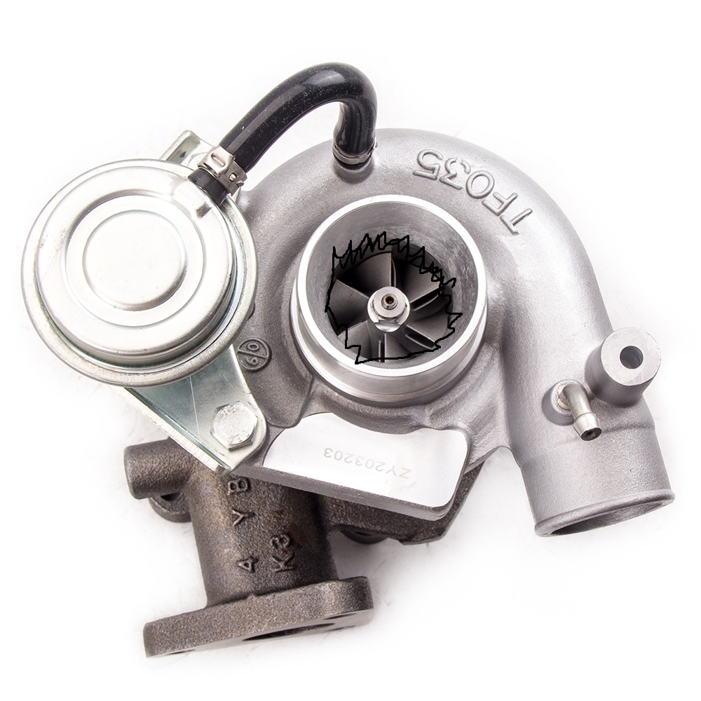

ИзображениеЕще заметил на турбине где входит патрубок с возд фильтра вокруг крыльчатки масло свежее такого не было может такое от турбины быть ?

Масло в турбине должно быть, однако его там должно быть очень мало, если его много то значит погнала.
Дым в воздухане может быть как раз из за навернувшейся турбы, но как он попадает туда при работающем двигателе я не понимаю.
Может он появляется когда двигатель глушишь?
