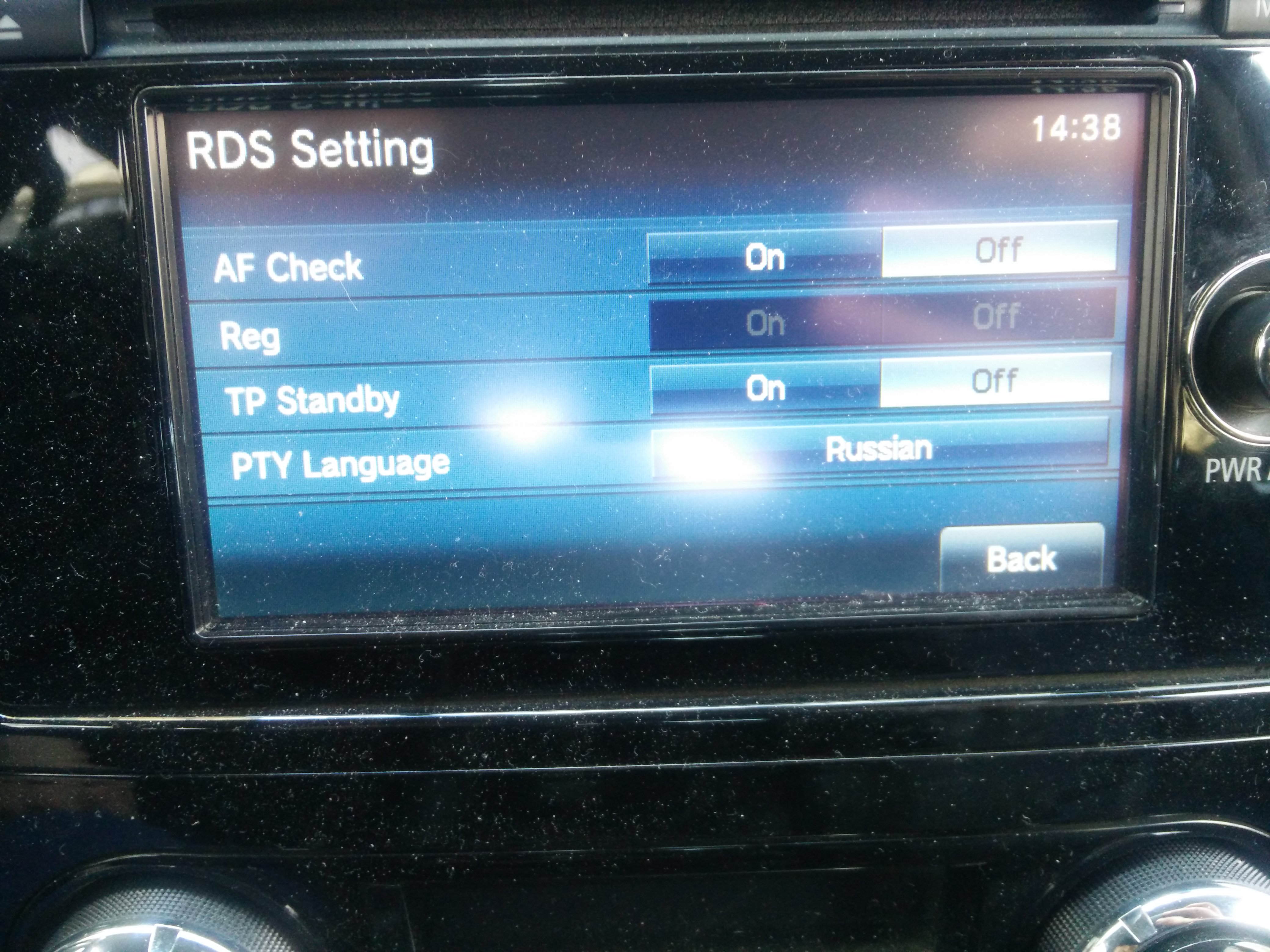

Добавлено: 23 апр 2019, 15:13
Skid
Короче :). Повторяй за мной :;-):
— жмем и держим кнопку SOUND/MENU 4 сек.
— появляется меню настройки RDS
— в нем этой же кнопкой листаем на CT: OFF-ON
— стрелочками (верх/низ) ставим OFF
