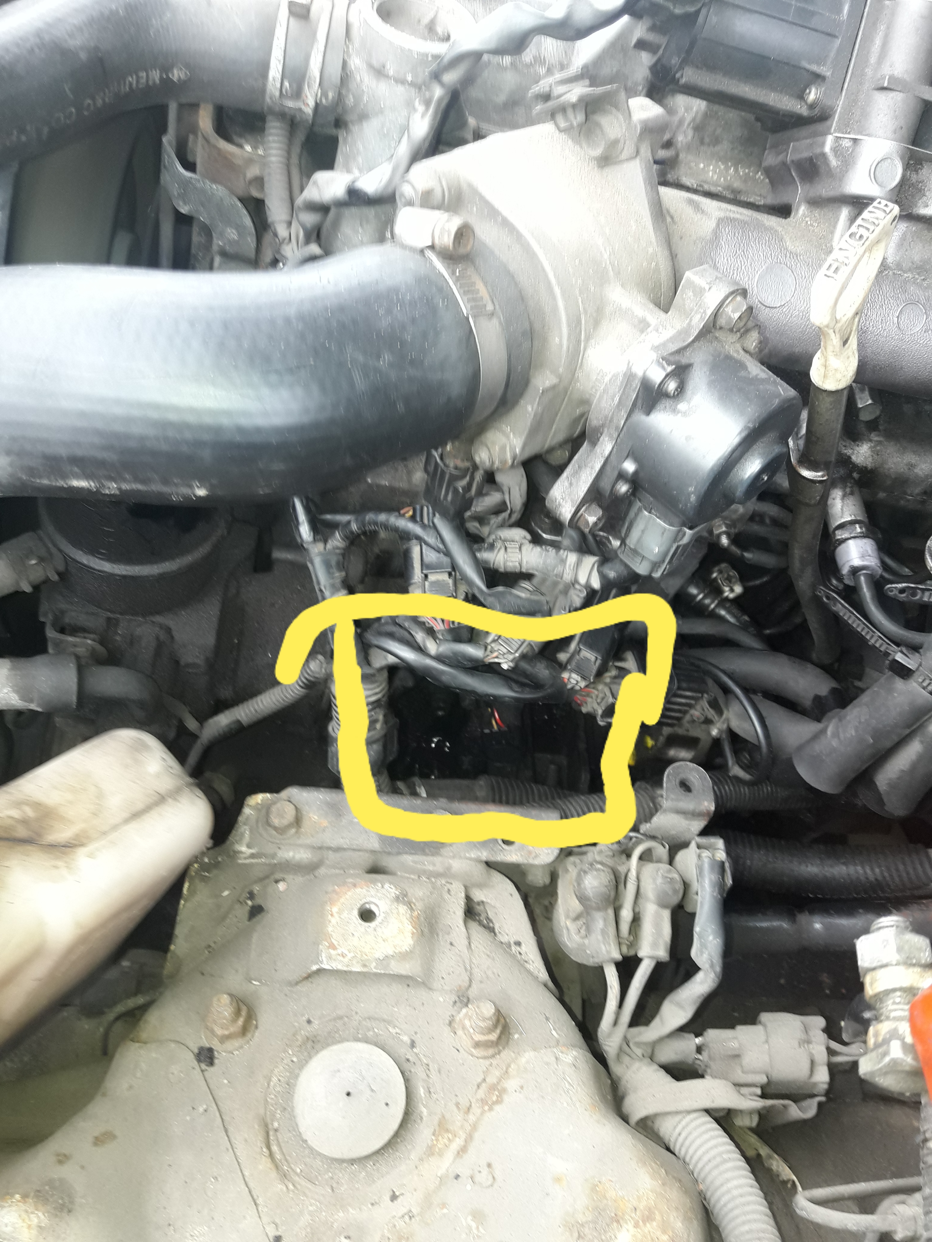

Dizel Man
Сообщения: 5384
Двигатель:: 4М41
Откуда: МО, Мытищи
Откуда: Мытищи МО
Благодарил (а): 10 раз
Поблагодарили: 230 раз
SOS. ТНВД
Сообщение Dizel Man »
Не нужно пока снимать. Нужно найти точку утечки. У людей, которые будут снимать есть стенд под этот тип насосов?

Dizel Man
Сообщения: 5384
Двигатель:: 4М41
Откуда: МО, Мытищи
Откуда: Мытищи МО
SOS. ТНВД
Искать на поверхности, которая под руками. Нужно снять АКБ, если не хватает простора, то и впускной коллектор. Завести прибор и смотреть...

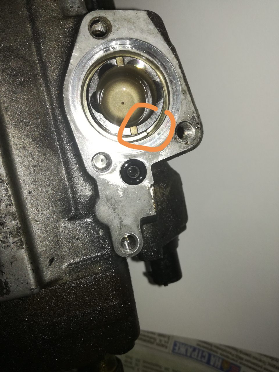

Злыдня
Сообщения: 1458
Откуда: Новополоцк
Откуда: Беларусь
Поблагодарили: 207 раз
SOS. ТНВД
Сообщение Злыдня »
Там замена корпуса, без вариантов. Что интересно, не смотря на сломанную и перекошенную втулку под демпфирующим клапаном, поршень автомата изменения УОВ не заклинен.

Злыдня
Сообщения: 1458
Откуда: Новополоцк
Откуда: Беларусь
SOS. ТНВД
Сообщение Злыдня »
По поводу втулки - видно на фото.
На связь вышел муж ТС, по моему совету снял демпферный клапан и датчик TPS. Прислал пару фото. Дальше насос не разбирался, знаю только, что поршень сохранил подвижность. Как - не понимаю. По опыту знаю, что такая втулка его клинит намертво.
Человек не звонит, видимо, проблему как-то решил.
Dizel Man
Сообщения: 5384
Двигатель:: 4М41
Откуда: МО, Мытищи
Откуда: Мытищи МО
SOS. ТНВД
Ветви втулки сдвинуты, но, видимо давно. Возможно, рабочий размер втулки был исправлен при предыдущем ремонте...
Масик
Сообщения: 9
Зарегистрирован: 07 апр 2019, 19:01
Мой автомобиль(и):: Pajero
Откуда: Беларусь
SOS. ТНВД
Сообщение Масик »
Добрый день. Спасибо всем кто помог советом.
После снятия ТНВД и обнаружения места утечки солярки ( под крышкой демпфирующего клапана и слабо зажатых болтов) была произведена замена датчика положения муты опережения и уплотнительных кольц( 2 штуки). Собрали, поставили и ОНА поехала!!!! Не дымит, не троит, не течет, а самое главное - ОНА ТЯНЕТ)))))
Еще раз огромное спасибо!)))))
