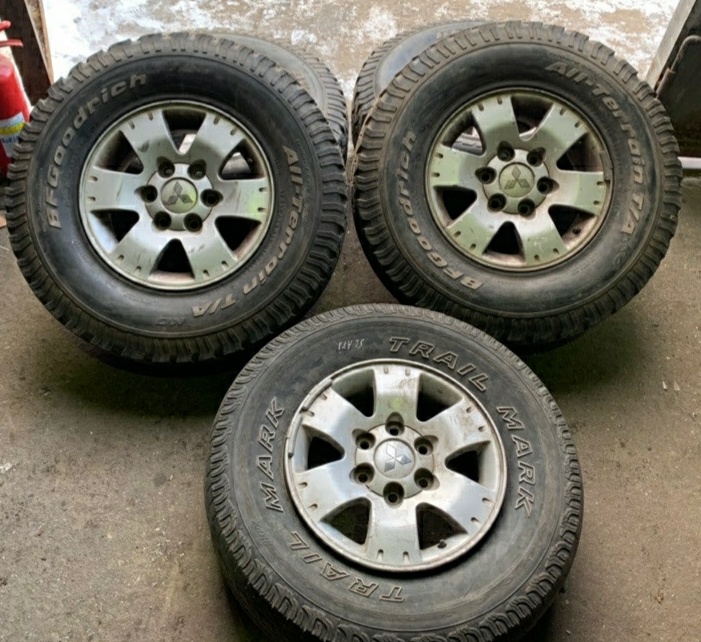

Вопрос: такие диски 16" встанут на Монтеро Спорт 1?
Якобы диски от Паджеро/Монтеро.
Спасибо!
Опознайте диски на фото пожалуйста!
Ширина 7 вылет 46. Центральное отверстие 67. 1 не встанут так как на первом спорте и вылет и центральное отверстие другие
