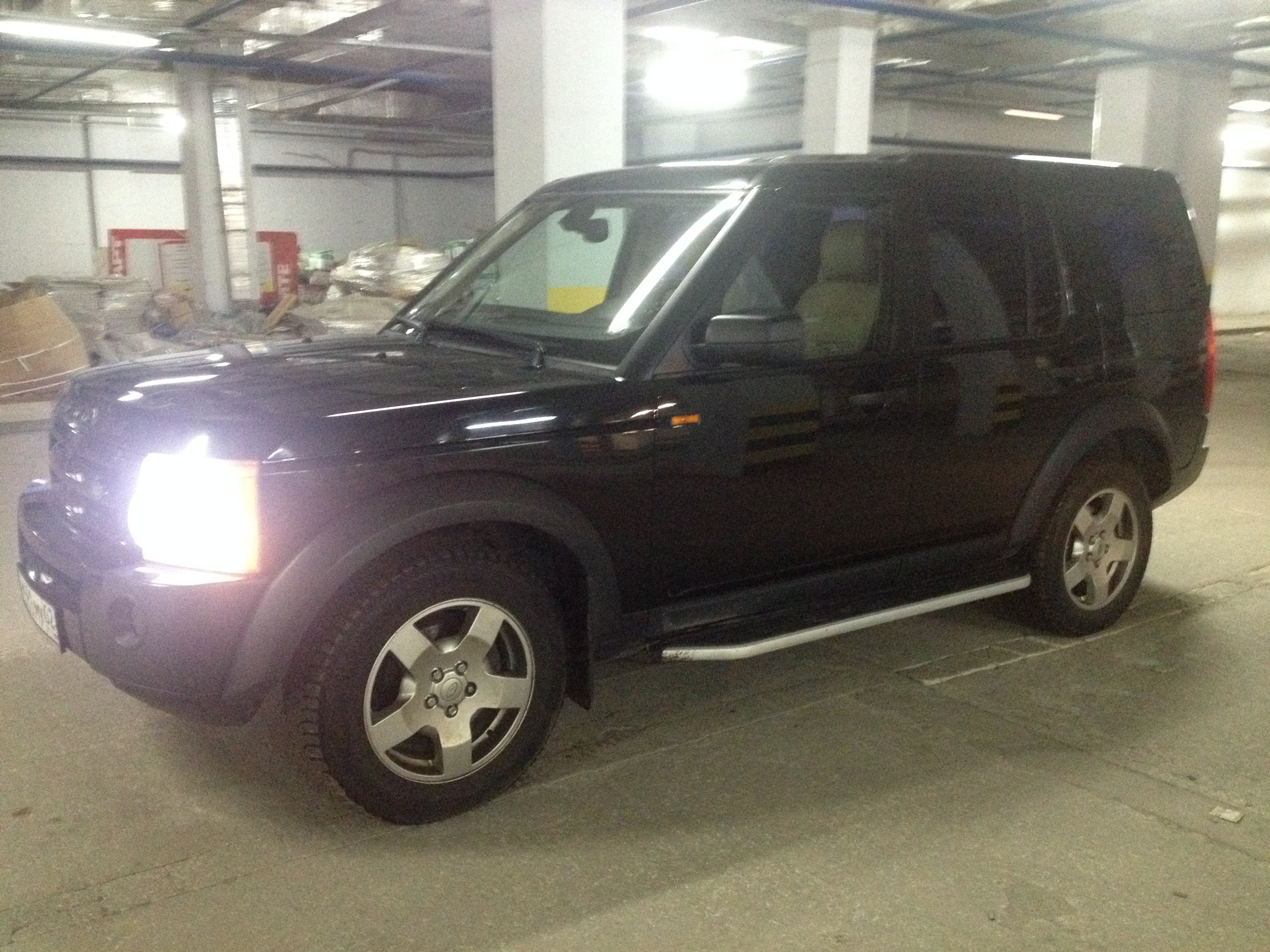

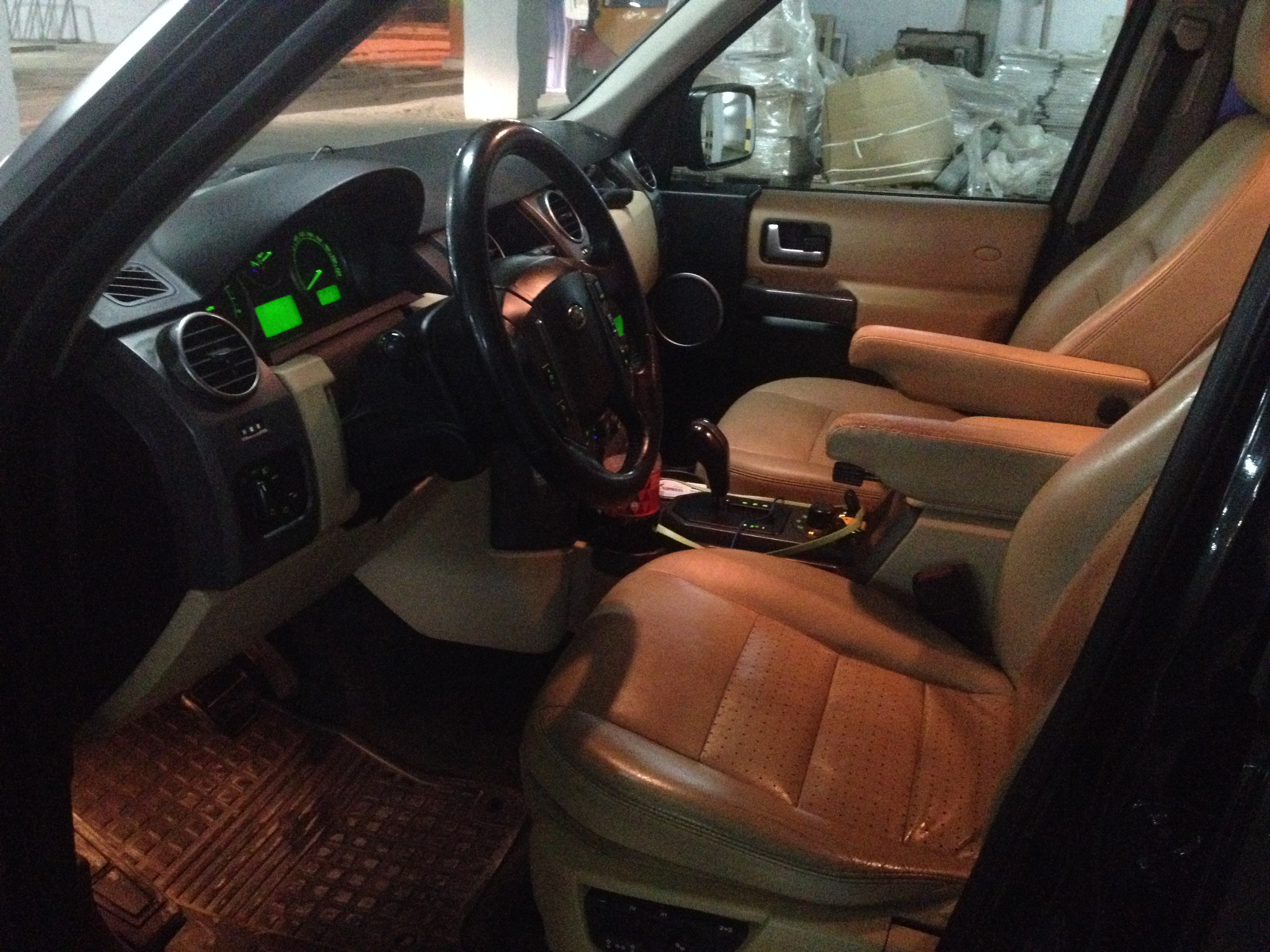

В один прекрасный день мне позвонил друг и сказал что продает свой Discovery 3. Я эту машину видел, знал что он владеет ей уже год и что она просит он делает, поэтому решил "а почему бы и нет?". Тем более, что брат на такой же ездил к тому моменту уже 3 с лишним года и проблем не испытывал. Что ж, продал вольво и купил Land Rover "Дискарь" TDV6, HSE.
Что сказать про LR? Машина классная, сделана добротно, штатная музыка Harman Kordon просто выше всяких похвал. Совершенно иной подход к тому, каким должен быть автомобиль (если сравнивать японскую и европейскую школу): большие ручки, сиденья, тяжелые двери с упирающейся петлёй, что очень удобно (на паджере что во втором кузове, что в третьем двери не держатся и ветром может открыть полностью или закрыть, особенно неудобно если на парковке слева-справа машины плотно, а ты одной рукой дверь держишь чтоб соседа не ударить кромкой, а другой три пакета продуктов пытаешься вытащить с заднего сиденья, или ребенка из детского кресла), вообще весь автомобиль монументальный, основательный. Материалы салона даже в дешевом LR (к которому относится Дискавери) лучше чем в Volvo S60. Шумка отличная, всё очень удобно, куча ниш, карманов, и главное - они все нормального, большого размера. В тот же бардачок папка с A4 - легко. Поворотный ксеноновый свет, надежная пневмоподвеска, 6-и ступенчатый автомат, блокировка в заднем редукторе (блокируется по команде системы Terrain Responce, то есть отдельной кнопки нет). И вся эта дура весом под 3 тонны не только довольно уверенно ездит по городу, кушая 14-15 л соляры в городе, а на трассе 8 л при 120-130 км/ч, но и достойно едет на бездорожье. Конечно, про конкретную грязь мы не говорим, на них резину-то единицы ставят подходящую, про вес я промолчу. Но для машины с такими входными данными он едет очень хорошо.
Но, как иногда случается с лэнд-роверами, произошел у меня казус: решил я залить "модное" масло Motul, как раз у них было масло A5/B5, и LR выпустил бумажку, что у них теперь в дискари с дизельными двигателями нужно лить такое масло (раньше было A3/B3). Залил, хотел машине приятное сделать, отъездил что-то около 2 тыс. км и в один прекрасный день в 150 м от дома стою на светофоре и чувствую, что двигатель начал работать жестче, напрягся. Затем застучал один гидрик, сначала чутка, потом постоянно. А за ним ещё один, и ещё один. Смотрю на лампу давления масла - молчит. Смотрю на светофор - секунд 5 и он загорится зеленым. Думаю ладно, сейчас очень аккуратно тронусь, обороты поднимутся, давление масла поднимется и до дому докачусь, хотя бы рядышком чтоб на дороге машину не бросать. И только эта мысль пробежала в голове, чувствую что колено начинает "подкусывать"... раз подкусило, два и я уже слышу отчетливый "бзям-бзям-бзям" из под капота. И тут загорается зеленый )) Вся сцена "нокаутирования" мотора длилась меньше минуты, занавес ))
Докатился до дома, поставил так, чтоб если что эвакуатором забрать было удобно. Диагноз очевидный - провернуло вкладыш. Реальная причина не ясна, я же думаю на масло, потому что A5/B5 жидкое (0w30 если не ошибаюсь, штатное 5w30, я лил 5w40 обычно во все машины, потому что им банально более 10 лет уже). Радует что не сломало колено (на дискарях на этом моторе не редкость), а всего лишь вкладыш )))
После переговоров с разными сервисами на лямке докатили меня до профильного неофициального сервиса по ЛР. У них на парковке на тот момент стояло около 4-х дискарей с сломанными коленвалами. Разобрали, отдефектовали, итог: провернут шатунный вкладыш, колено на проточку, шатун под замену, вкладыш подбирать или изготавливать, есть подгоревший поршень (который почему-то не мешал автомобилю работать от слова "совсем"). Причина такого конфуза была установлена и наглядно продемонстрирована: есть ремень ГРМ, он приводит в движение звёзды распредвалов на левой и правой голове, однако на каждой голове по 2 распредвала, и второй распред приводится в движение маленькой цепью от первого. На этой цепи под клапанной крышкой стоит гидронатяжитель, который зацеплен на масляную магистраль распредвалов. Так вот один из этих натяжителей умер (порвалась манжета, видимо) и начал ссать маслом под клапанную крышку. Увидеть это не представляется возможным, опознать можно только по звуку гидриков или по результату ))
Вот таким образом машина встала на ремонт, который по разным причинам (в основном связанным с самим сервисом) длился год и стоил мне около 300 тыс. руб. Изначально бюджет восстановления составлял 120 тыс., и поэтому я решил ремонтировать, а не брать контрактник (200 тыс.руб. под ключ). Сразу сделать не получилось, там история долгая и мутная (сначала умер моторист, который им занимался, потом были три неуловимых токаря, которые не могли сделать колено, потом хон в блоке, потом проточить поршни), короче.. Пришлось разбирать ещё раз из-за жора масла 1л на 100км.
Итого что было сделано: проточена шейка коленвала, подобран вкладыш, остальные заменены на новые с замками, шатун и подгоревший поршень заменены на б/у, сделана хонинговка цилиндров, новые поршневые кольца от ауди с проточкой двух канавок в поршнях (увеличение на 0.5мм второго компрессионного и масляного колец), установлен масляный насос нового образца, заменён весь комплект ГРМ включая ремень ТНВД, заменены гидрики, маслосъёмные колпачки, все прокладки, жижи, сальники, и ещё кучу всякого.
Тут стоит обратить внимание на две неприятные особенности Дискавери 3 с дизельным двигателем 2.7 TDV6 от PSI (пежо-ситроен):
1. Купить можно только шорт-блок в сборе (блок, колено, вкладыши, шатуны, поршни с кольцами). Отдельно ничего не деталируется (поэтому шатун и поршень брал б/у, а не менял всё на новое), и стоит эта хреновина 370-450 т.р. Всё что дешевле - восстановленное на просторах необъятной. Надо сказать, что каталоги французов чуть более демократичны, и мне удалось найти номера оригинальных поршневых колец и самих поршней. Коленвал теперь тоже можно заказать отдельно за 80-110 тыс. руб, но на тот момент я такой информацией не обладал;
2. Для подобных манипуляций с двигателем необходимо снимать кузов с рамы. Кстати, вопреки популярному мифу, кузов с рамы снимается довольно редко, однако сервисы любят наговаривать на эту процедуру чтобы срубить бабла: сталкивался с тем, что для замены топливного фильтра лично мне предлагали снимать кузов, мол фильтр находится "в таком месте", что без снятия кузова там делать нечего. "В таком месте" у этих людей находится совесть: с ямы фильтр менял сам за 10 минут (4 болта - защита, 1 винт крепления фильтра, 4-ре трубки на быстросъёмах) что на евро3, что на евро4. И ещё в довесок: при мне кузов сдергивали за 40 минут, и ставили обратно за столько же (2 человека + подъёмник, включая слив жидкостей, снятие фендеров, бампера), но это так, для справки )) Самое противное, что при снятии кузова разъединяются магистрали ОЖ, кондея, тормозов и гидрача. По-хорошему, всё это надо ставить на новые прокладки, менять жижи и заправлять кондей. Стоит это удовольствие с расходниками в среднем 23-40 тыс. в зависимости от жадности сервиса.
После того как разобрался с двигателем, начались проблемы с топливной: скакало давление в рампе так, что мозг не успевал корректировать. Из-за этого двигатель дергался, не мог нормально раскрутить турбину, коробка сходила с ума потому что тяга переменная и не расчетная. Грешил на форсунки (считай двигатель в разобранном состоянии почти год пролежал), приобрёл ELM, стал наблюдать и докапываться до первопричины. В итоге купил б/у ТНВД за 8500 с доставкой и новый клапан PCV за 6500р, снял свой насос, заменил подозрительный плунжер на лучший из тех что был на доноре, поставил новый клапан и таким образом починил. При этом, сняв и разобрав свой насос я обнаружил, что он уже был ремонтирован (убран щелевой фильтр, крышки плунжеров имеют следы тычков и коррозии на привалочных плоскостях). Я пришел к выводу, что мне при сборке машины поставили не мой насос, потому как мой не мог сдохнуть пока лежал в соляре и без движения во время ремонта ДВС. В общем, в тот сервис я больше ни ногой, а разбирательства с ТНВД длились 3 месяца наблюдений и изучения вопроса, 17000р на запчасти и расходники и два выходных дня (в первый день всё разобрал, но достать насос не смог так как не нашлось нужного ключа).
Суммарно за время владения на ремонты было потрачено порядка 400 т.р. Тем не менее, я считаю что просто мне "повезло", а Дискарь - достойная машина. При случае буду рассматривать покупку дискаря3 или ренджровера, но только на ягуаровском V8 (хоть дизель, хоть бензин), ибо они самые надежные у этой марки. У брата, кстати, дискарь ездит без проблем уже более 7-ми лет.
После всего произошедшего я решил продать эту машину, потому что и сам устал уже, и жена предпочитает отпуск ремонту машины ))
На продаже потерял ещё 100 тыс. руб относительно цены покупки потому что эти машины подешевели за 3 года. Путём не хитрой арифметики получаем, что 3+ года владения обошлись в 500 тыс. руб.

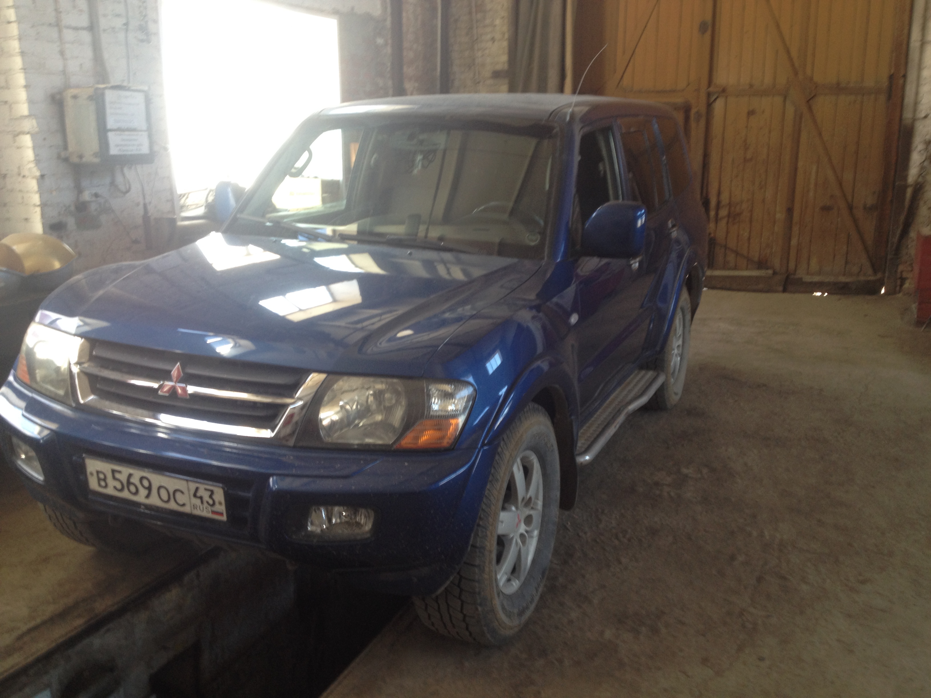

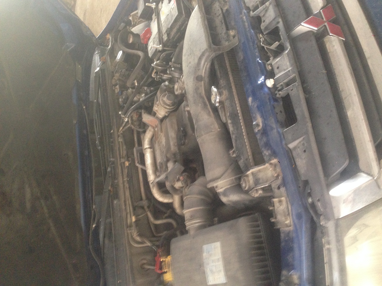

Оставался последний вариант, ещё до просмотра которого я уже решил покупать билет на самолёт в Москву и искать машину там. Приехали с братом, посмотрели: Pajero 3 в комплектации с тряпочным салоном, блокировкой заднего диффа и подогревом передних сидений. Штатно (!) отсутствует АБС (стоит штатный вакуумник, нет никаких трубок, блока АБС, датчиков, ничего вообще), нет круиза, МКПП, дизель 4M41. Сказать честно, он меня не впечатлил по своему состоянию: видно что делали морду с окрасом подкапотного, крыльев, капота, а так же окрашен уголок у задней левой фары. При этом, силовая не тронутая, без складок, следов сварки и пр. Двигатель дымит на холодную довольно сильно, на холостых на прогретом чуть меньше, но пахнет солярой, а не маслом, фишка с датчика температуры на ЭБУ скинута (свечи работают одинаково долго на холодном и прогретом моторе). Антифриз непрозрачного тёмного цвета (думал булькает, но пузырей нет, не пахнет и бачок не наполняет, уровень держит). Раздатка валится в ошибку при попытке переключить режимы, поэтому проверить исправность, состояние цепи не могли. Редуктора не гудят, подвеска мертвая: пружина заднего левого колеса сломана, верхним задним рычагам капут, стойкам СПУ капут всем, с шаровыми непонятка, рулевая вроде целая, дроссель прикручен вверх ногами, подцеплен лишь один шланг с вакуумом, потеет клапанная крышка и резиновая трубка обратки форсунок на ТНВД. Суппорта в переборку, отсутствует упор двери багажника, лобовое китайское, хоть и новое, есть вмятинки без сколов краски на передних водительской и пассажирской дверях, на двери багажника вздутия краски, арки у задних дверей уже делались, но пока не понятно насколько там всё было серьёзно. С подушками безопасности непонятно, вроде руль и панель не восстановлены, но есть подозрение, что они с другой машины. Вскрытие покажет, как говорится.
Таким образом, сразу были заказаны сайлент блоки в верхние задние рычаги, в задние продольные рычаги, в нижние задние рычаги, болты с эксцентриками и гайками, все шаровые на перед и зад, ремкоплекты суппортов с направляющими и манжетами поршней, линки все, не просевшие задние пружины от П4 у друга нашлись, к ним куплены новые резинки. Плюсом заказал мелочевку по салону, всякие клипсы, пластмаски недостающие, сальник хвостовика раздатки на задний кардан (потеет), клапана и фильтр на обвязку топливного бака с крышкой самого бака (там какой-то колхоз, надо восстанавливать, и крышка не выравнивает давление, из-за чего в баке создается дикое разряжение и насос не может прокачать топливо - на холостых плавает, дымит, глохнет, не тянет - с открытой пробкой такого нет. Заказал крепления обоих аккумуляторов - отсутствовали, прокладку клапанной крышки, две подушки двигателя, которые на траверсе (дальние). Поставлю это, там видно будет что ещё нужно сделать.
Впуск разобрал сразу, почистил, отрегулировал заслонки, прикрутил как положено и подключил все трубки. Подцепил фишку на датчик температуры ОЖ для ЭБУ, ожидал что на горячую увижу что ТНВД уже устал и что именно поэтому фишка была скинута (чтоб мозг думал что холодно и лил при старте максимум топлива), но пронесло, двигатель заводится одинаково с полтычка что на горячую, что на холодную. После производства этих действий и приоткручивания крышки топливного бака дымность на холодную и холостых ушла.
Сменил антифриз, оказалось был залит зеленый и он был уже прилично старый, поэтому такой грязный. Сейчас залит красный, за 2 дня цвет не поменял (кстати, какой антифриз нужно в него лить? я читал, что можно хоть красный, хоть зеленый).
Завтра записан в сервис на замену деталья по подвеске, надеюсь сильных проблем с болтами не будет, но хз.. посмотрим.
Дальнейшие планы - восстановить работоспособность раздатки, сменить топливный фильтр, обслужить сепаратор, сгонять в Копейск к замечательному MrVitalya74 на оценку двигателя, топливной и за рекомендациями по дальнейшим работам по автомобилю.
На сегодня пока всё, в выходные после сервиса продолжу писанину ))

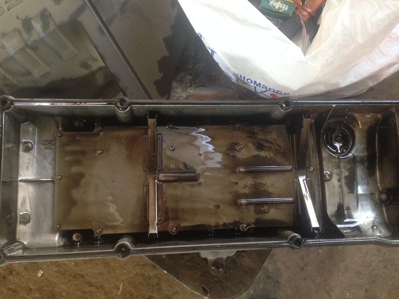

Нашлось немого времени, расскажу хоть что сделано за это время.
Для начала конечно же занялся подвеской. Заднюю подвеску перебрал полностью, заменил задние пружины (одна сломана была) на пружины от П4, все сайлент-блоки и развальные болты (не дешевая процедура, учитывая эпопею с удалением старых болтов). Спереди заменены рулевые тяги и наконечники. Все шаровые вкруг (верхние и нижние), втулки и стойки СПУ вкруг. Осталось заменить сайлент-блоки передней подвески и её развальные болты (благо, они не закисли как задние и новые детали я уже купил).
Попутно выяснил, что тросик ручника левый дохлый, а правый скоро сдохнет. Купил оба тросика, но ещё не поставил.
Провел легкую ревизию топливной: вычистил сепаратор, заменил топливный фильтр, поменял трубку обратки на ТНВД (текла и капала на стартер, чем его и подкосила). Купил саксофон от нексии пластиковый (но опять же ещё не поставил), восстановил вентиляцию бака и заменил крышку бака (в старой не работал клапан и не уравнивал давление с атмосферой, из-за чего всасывало воздух при открытии бака).
Купил новые вакуумные клапана на систему подключения переднего моста, сейчас осталось восстановить или заменить датчик на самом редукторе, потому что похоже что он постоянно замкнут.
Обнаружил проблему с передними суппортами: суппорта болтаются даже на новых направляющих, соответственно нужны новые скобы. Это выяснилось во время ревизии тормозной системы (перебирали все суппорта). Задние восстановлены ремкомплектами, спереди тоже ремкомплекты, но нужно менять поршни (уже куплены), поставил новые скрипуны.
Подцепил все неподцепленные датчики на двигателе, дымность ушла. Затем заглушил ЕГР, временно восстановил сопливящий шланг от кулька на впуск.

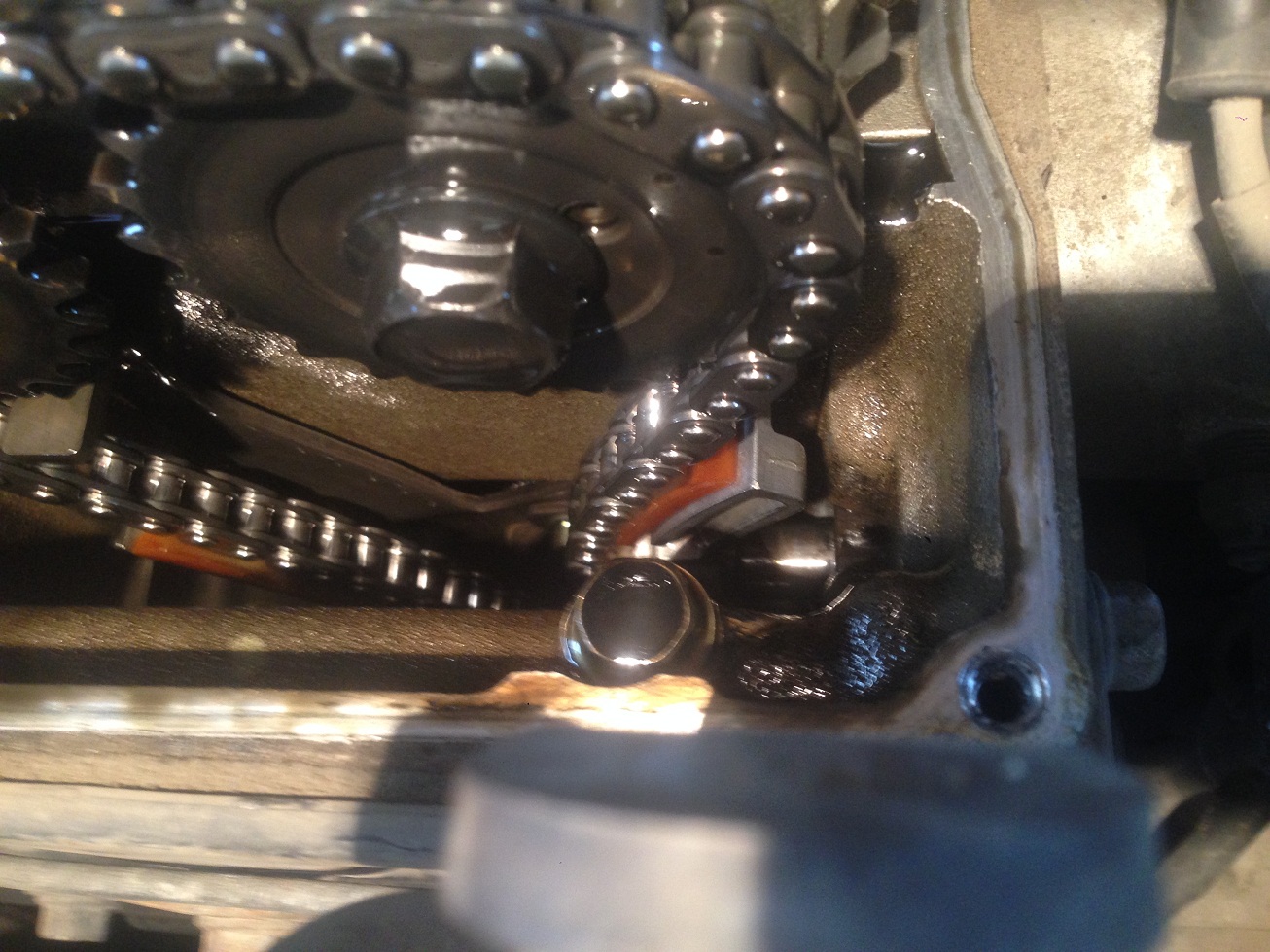

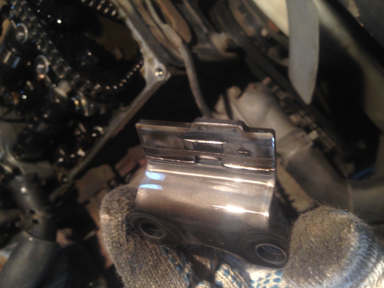

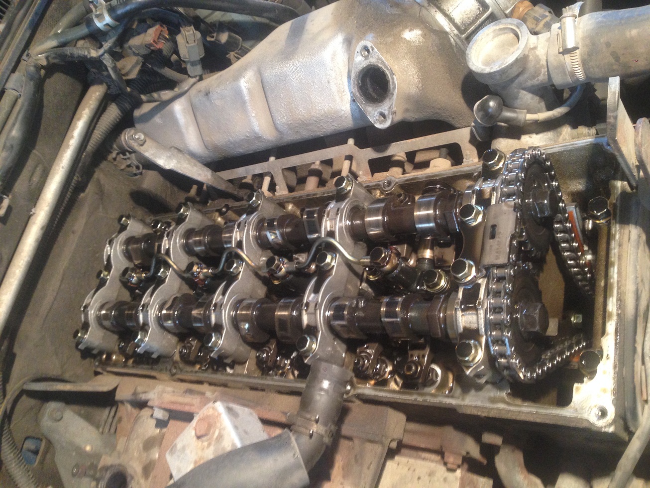

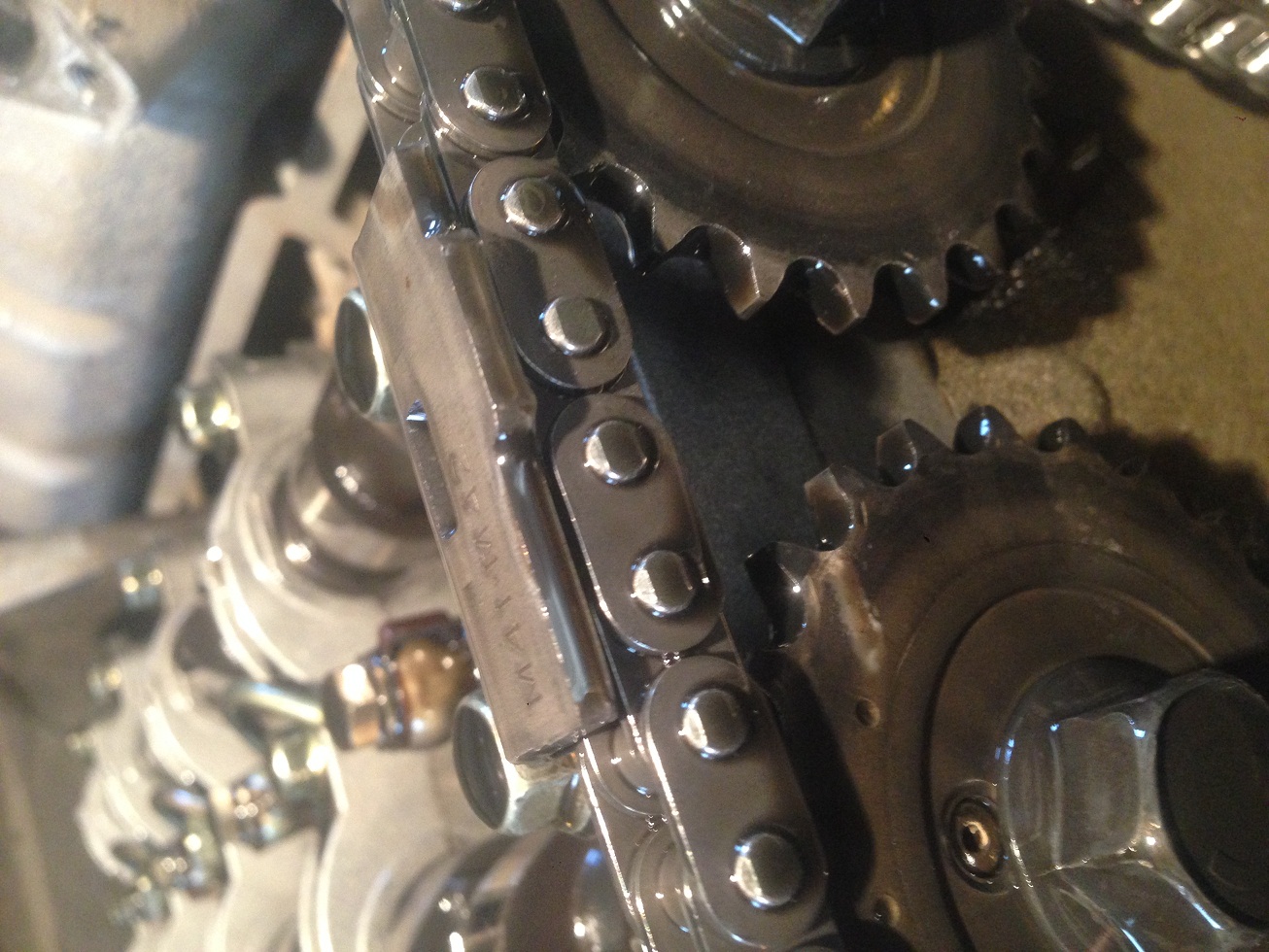

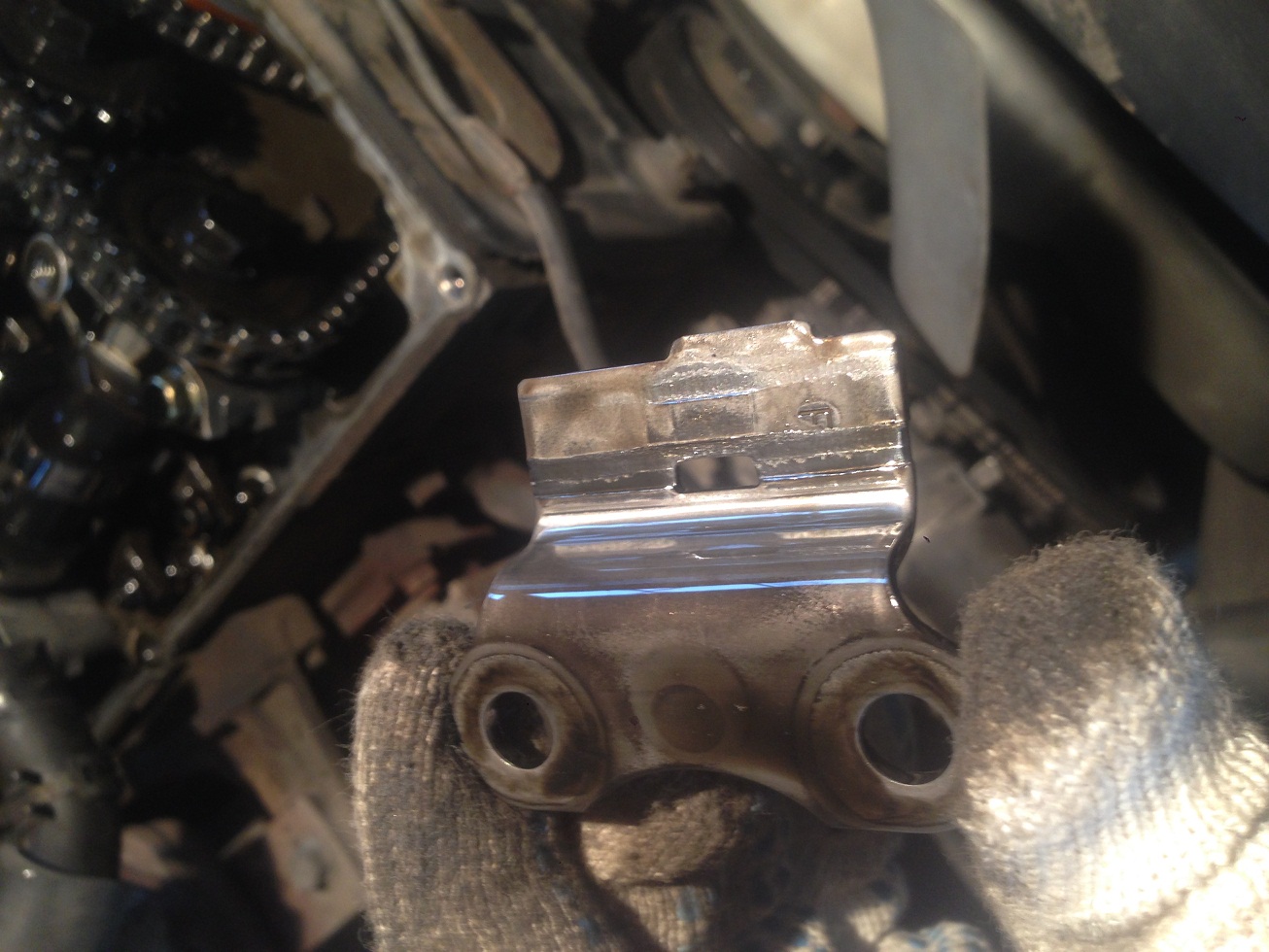

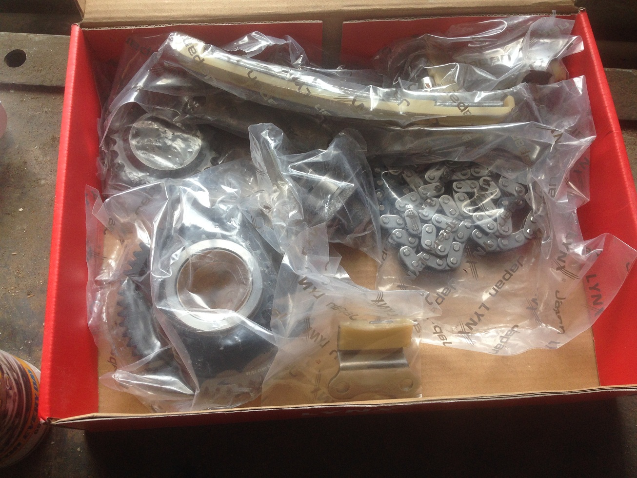

Затем случилась первая неприятность - застучала цепь. Через маслозаливную горловину обнаружил, что сдуло накладку на верхнем успокоителе. В итоге эксплуатацию машины прекратил, заказал комплект цепи ГРМ со всеми натяжителями и успокоителями. Вскрытие показало, что сдох гидронятяжитель цепи. Был заменен только он и верхний успокоитель-ограничитель - теперь всё снова хорошо (по косвенным признакам и выработке на старом натяжителе цепь ещё не совсем дохлая). Итого в запасе остался комплект ГРМ без натяжителя и успокоителя (их без проблем можно купить отдельно). Попутно отрегулировал тепловой зазор на клапанах, отмыл и посадил на новую прокладку клапанную крышку. Был приятно удивлён чистоте двигателя под клапанной крышкой. Даже как-то жалко машину стало, что ресурс ещё есть, а состояние - запущенное. Как итог, двигатель стал работать значительно тише - прям как должен.
Таки сдох стартер, благо на механике смог завести с толкача. Ремонт потребовался глобальный: ротор, статор, втягивающее, щёточный узел и т.п. Итого в 9900 с работой обошлось. Предлагали китай за 11 в сборе, но че-то не особо доверяю качеству их редукторов, поэтому решил ремонтировать.
Попутно восстановил кучу пистончиков и мелких пластиковых деталюшек, уже не помню где и какие. Заменил крышку радиатора на всякий случай, поменял подушки раздатки на траверсе. Промывал топливную литрушкой лавра, или даже двумя.. не помню точно )) Заменил клеммы на оба аккума, обнаружил что один из аккумов дохлый - пока отсоединил.
Итого что осталось: заменить тросики ручника, купить и поставить скобы передних суппортов, устранить течь с хвостовика раздатки на заднюю ось (сальник куплен), оживить датчик подключения переднего моста, поставить новые сайлент-блоки и развальные болты в переднюю подвеску (уже куплено), купить и поставить ограничитель открытия двери багажника, восстановить работоспособность кондея, вероятно заменить подушки двигателя, есть подозрения на небольшой подсос воздуха в лягушке (хотя если её не трогать, то и не потеет.. но прокачать систему ей нереально). Сцепление скоро потребует замены, т.к. есть к нему нарекания. Но оно не буксует и с апреля по сей день я не заметил какого-либо ухудшения в его работе - всё стабильно, однако выжимной подшипник слышно и есть вибрация во время зацепления. Комплект Exedy стоит 17,5 т.р., иногда попадается в продаже комплект Luk, который вообще 11 т.р. стоит. Месяц назад можно было заказать, сейчас смотрю - нет в наличии. Думаю как появится снова его и куплю.
В остальном всё довольно неплохо. По косвенным признакам видно, что до определенного момента за машиной ухаживали и достойно обслуживали.
Редуктора не гудят, кардан в норме, генератор, турбина, поршневая и тнвд - отлично. К МКПП претензия есть только в том, что слегка разболтана кулиса. Я уже купил туда всякие втулочки и прочую требуху - нужен только выходной день чтобы расковырять и заменить всё необходимое. Течей масла по сальникам нет (кроме хвостовика раздатки), шрусы в норме, аморты тоже живые. По кузову больших нареканий нет. Конечно есть места, которым стоит уделить внимание, но ничего критичного. Салон не удрочен, электрика вся работает, за исключением того, что передний пассажирский стеклоподъёмник не опускается со своей кнопки, а только лишь поднимается. С водительских кнопок всё работает.

Немного фоток
