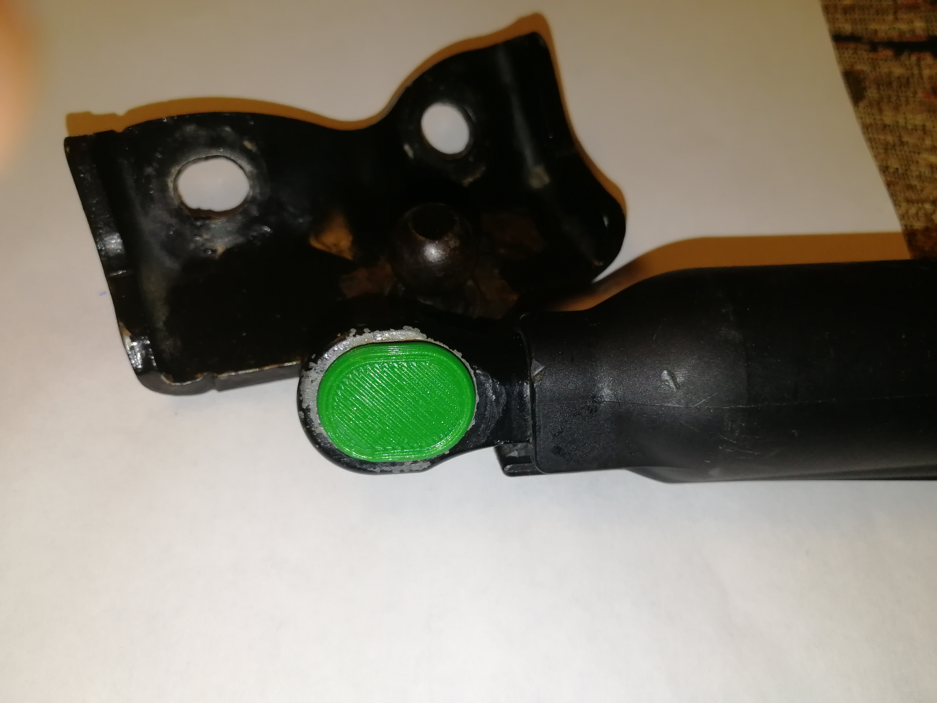

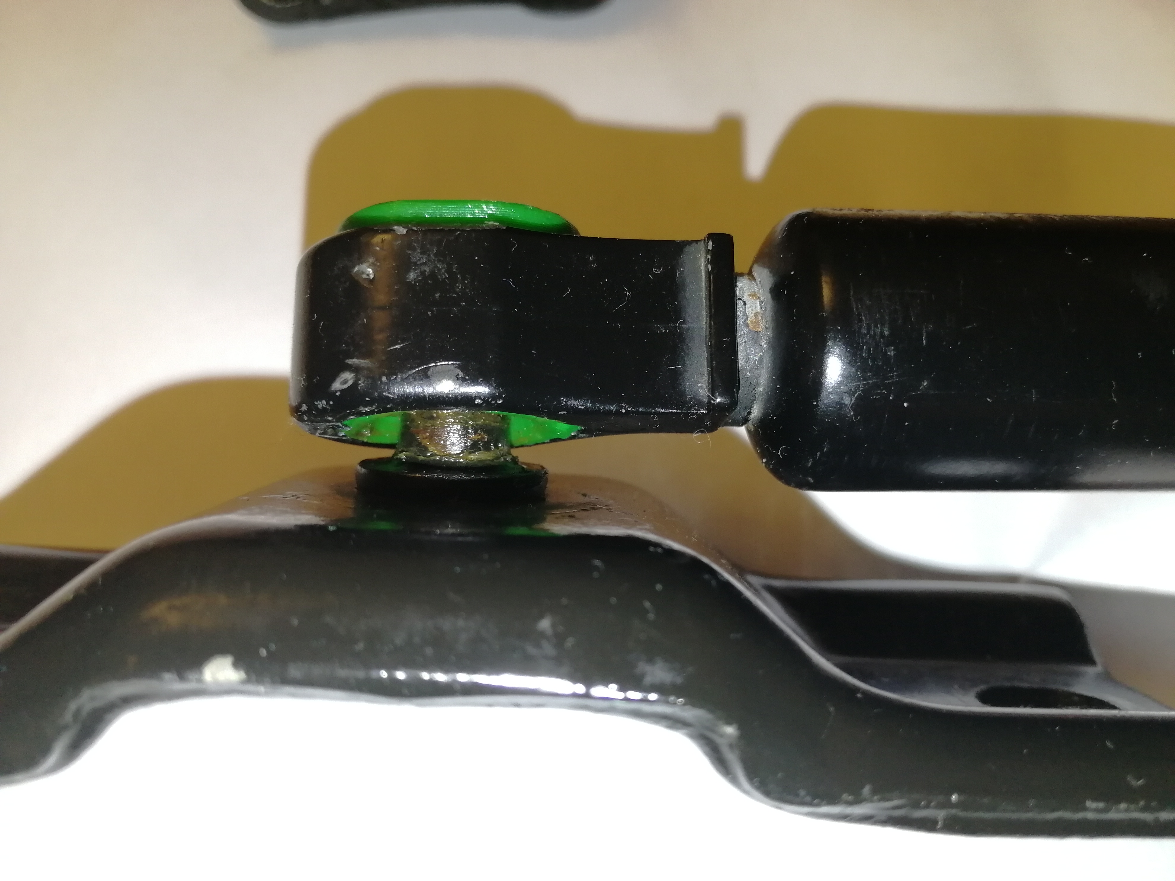

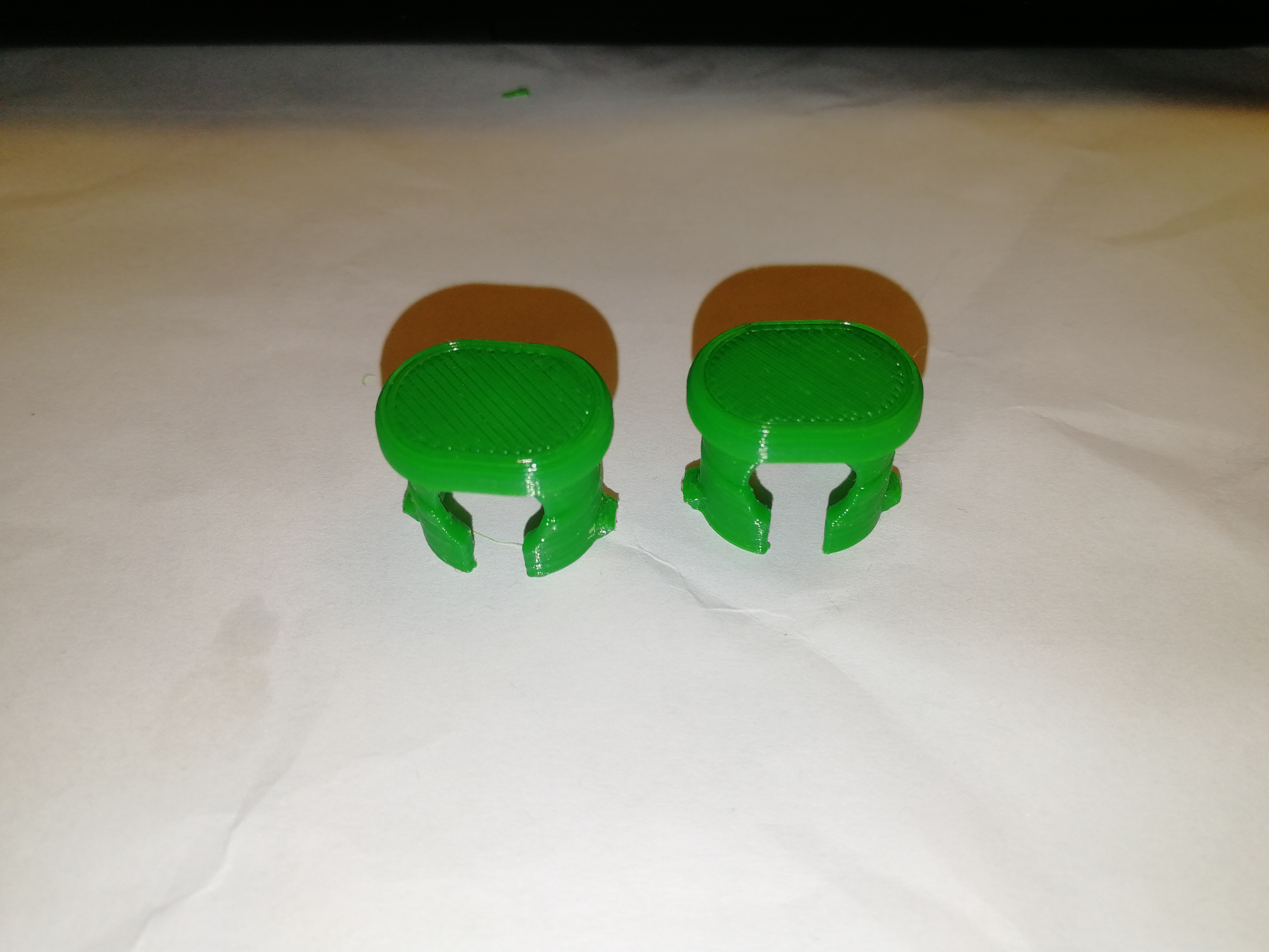

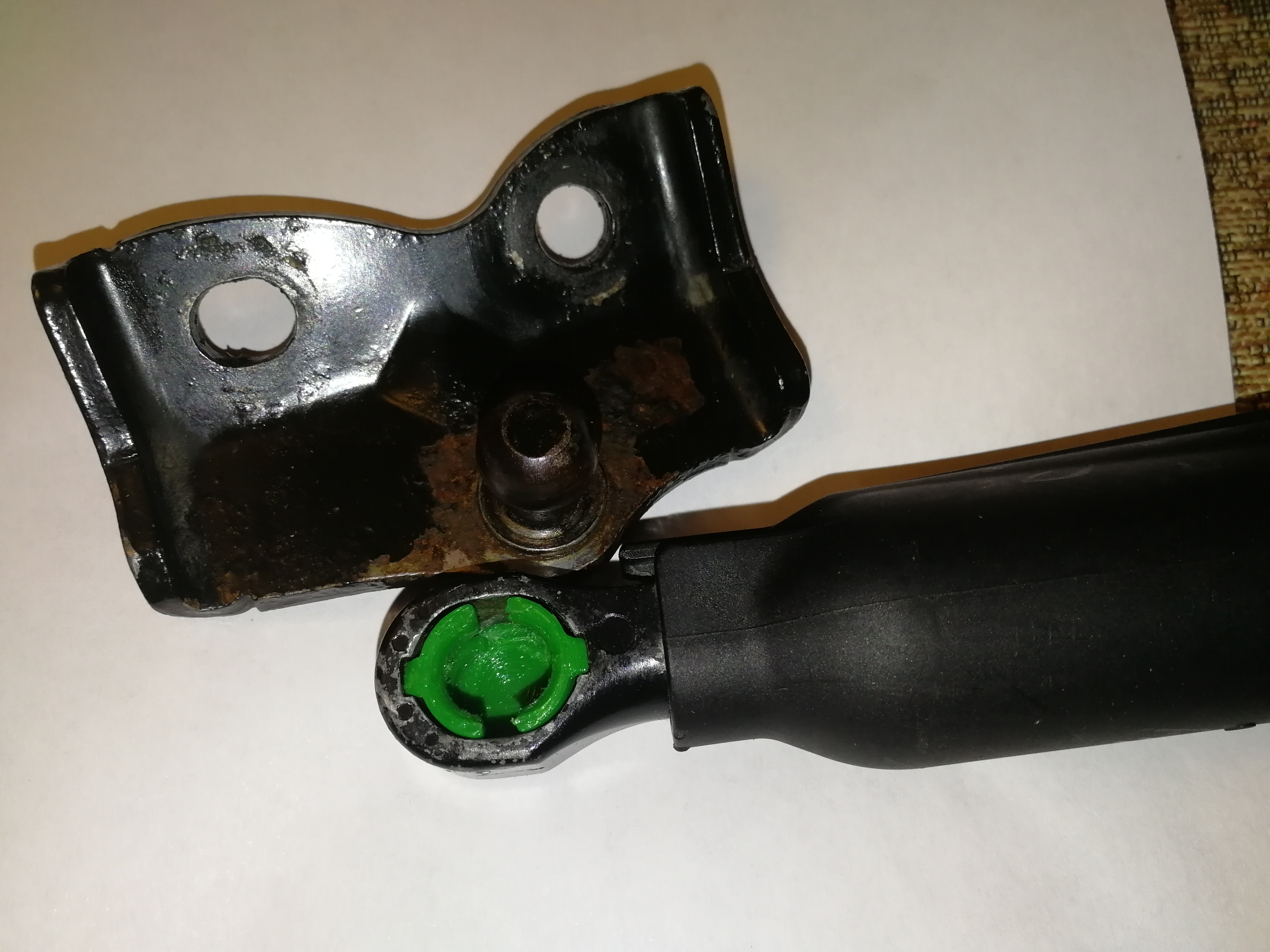

Рем комплект ограничитель задней двери Паджеро 4 материал нейлон стоимость 1го комплекта 400р

Механические и температурные характеристики нейлона 6/6
(тестирование — по техническим требованиям ASTM при t=23oC):
предел прочности при растяжении — 82,7 МПа
относительное удлинение при разрыве — 60%
прочность на сдвиг — 66,2 МПа
модуль упругости при изгибе — 2287 МПa
ударная вязкость — 5,5кг/см3
твердость — М79
удельный вес — 1,13
температура плавления — 260oС
класс огнестойкости — 94V2
рабочий диапазон температур — -40oC +85oC
температура хрупкости — -65oС

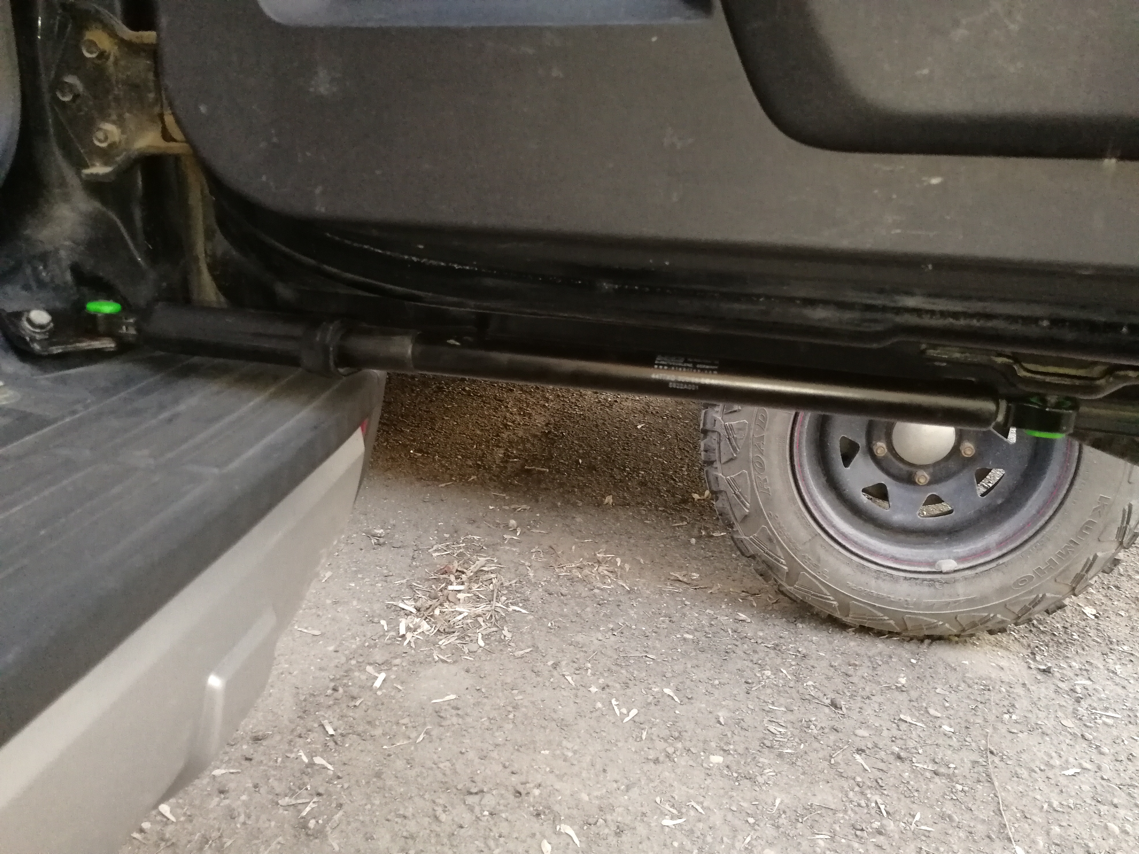

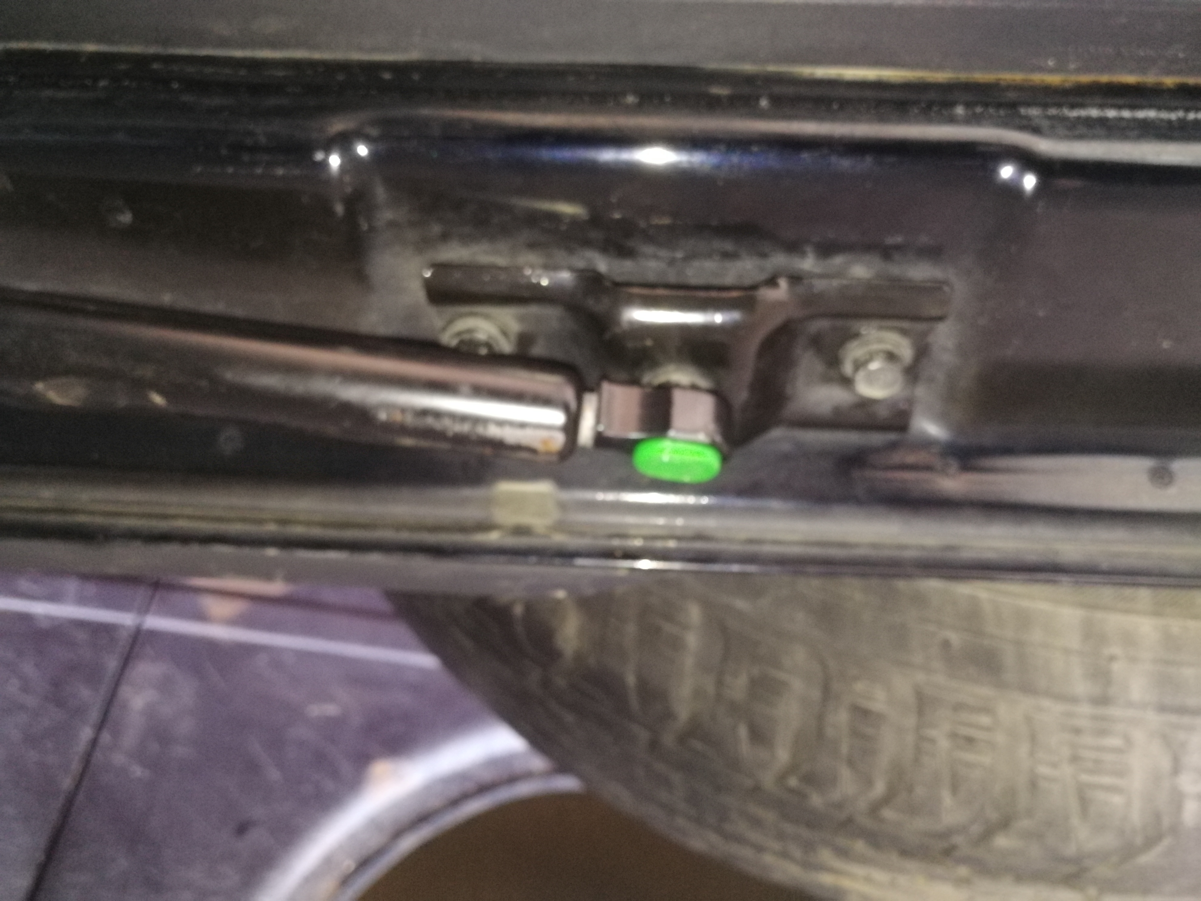

Прикупил данный ремкомплект. Устанавливал согласно рекомендациям продавца (в тисках). Всё хорошо подошло и работает, правда срок эксплуатации ещё небольшой. Продавцу спасибо за оперативную отправку.
