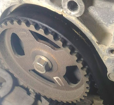

6g72 12кл
Точно помню ремень стоял не так, а ближе к краю, да там и выработка видна на шестенях распредвалов.
Ограничительная бороздка на шкиве помпы, но на самой помпе видно следы от трения ремня. Всё осмотрел, почистил, помыл, поставил ремень, завёл, заглушил, он снова так встал как на фото.
Тут же вопрос на шестерне коленвала ремень всё пространство занимает?
У меня ремень чуть уже, мм на 3-4

А чего делал? ремень снимал? поставил так той же стороной как стоял?( направление вращения)

Леш, а какая разница, он же не направленный? и где-то читал "при разборке/сборке перевернуть ремень, для равномерного износа". ИМХО проверить ВСЕ ролики/подшипники на люфт/перекос.
ТС скинь фото ремня на ролике помпы.

У меня было подобное, но ремень правда в другую сторону съёзжал, т.е. вперёд... Аж пластик кожухов пилил.
Заменил ремень, и всё стало нормально.

Ремень нельзя переворачивать! В мурзилке белым по русски написано, при повторной установке старого ремня, предварительно нарисовать стрелку по ходу движения на ремне, при установке направление соблюсти.

Да сорян, чейто попутал видать с другой техникой. Тогда вопрос, новый пох как ставить? в мурзилке не увидел каких-то рекомендаций.Sfinks писал(а): ↑26 апр 2019, 11:00 мах578 писал(а): ↑Пт апр 26, 2019 8:19 am

Новый по направлению не важно.

на ем есть надписи, так ставлю надписью к себе
если снимаю то рисую стрелку

В субботу снимал - ставил, пытался разобраться в чем дело.
И основного что подозрительно - ролик, в руках люфт есть но не сильный, когда прикрутил качается прилично.
Ролик koyo, пробег 30 т.км.
Ремень контитеч жив, визуально задиров и трещин нет.
Заказал ремень и ролик новые, посмотрим.

К моему тоже с виду претензий не было, бренд правда другой был- МицубОши... Вот нашёл свои посты с картинками по этому поводу
