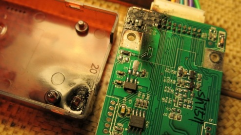

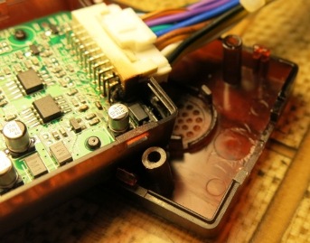

Канбас сгорел (кан-адаптер китайский, который шел с ГУ). Плата выгорела, корпус расплавился... Ох и вонючая дрянь! Выкинули ее нахрен, ГУ подключили по аналогу. Если честно, то я вообще не понимаю нахрена этот адаптер нужен был? Один хрен без ОБД магнитола ничего с кан-шины не видит с этим канбасом. И зачем ему тогда иметь доступ к кан-шине авто?
Хорошо, что нашли сразу.. А в общем я на него и грешил.
