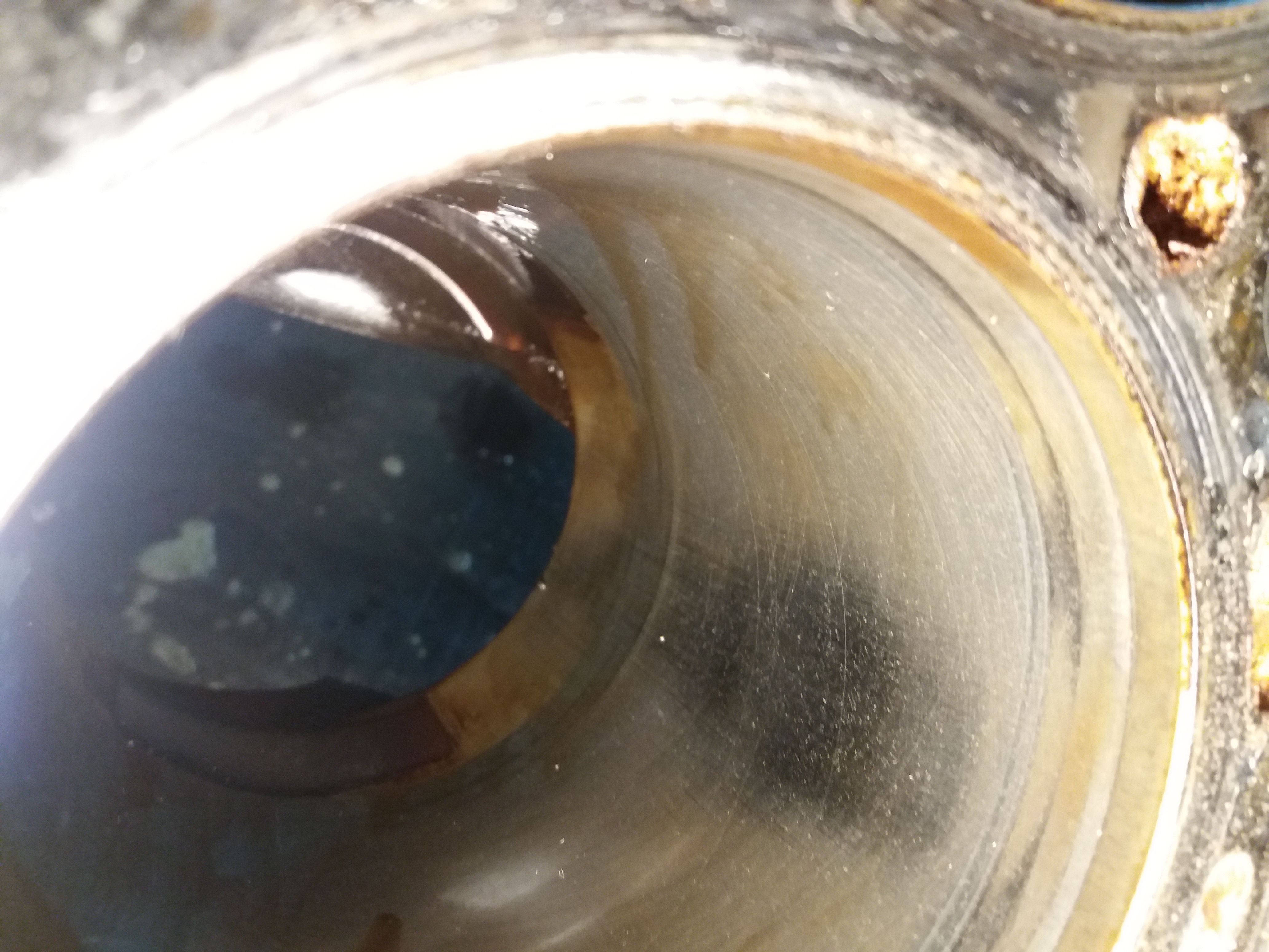

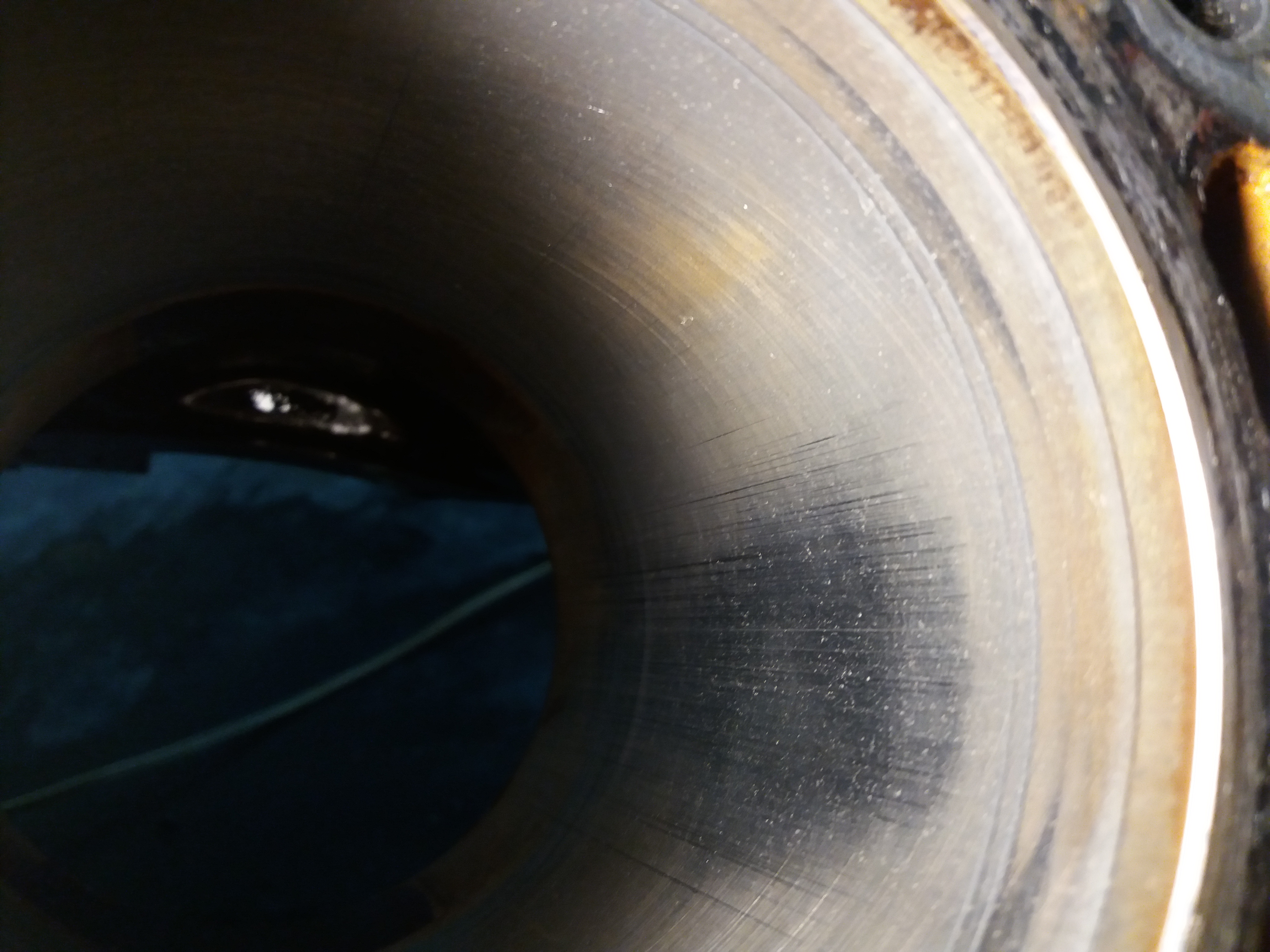

Всем привет. В общем разобрал запасной двигатель 74. Промерил цилинды по высоте в 3х точках. И на каждой высоте через 90 градусов.
Вдоль коленвала размер 93 на всех цилиндрах. Поперек размеры разные. От -93.02 до -93.04(это максимум). Получается элипс. На поршнях кольца сидят плотно. Выработки нет.
Как думаете менять гильзы или собрать так на новых кольцах. Делаю себе.

Загильзуй.
