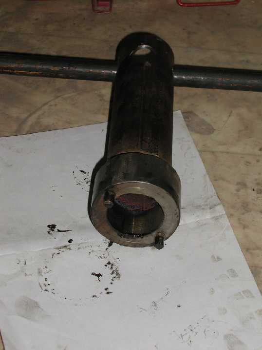

Спрошу, если можно... Предстоит переборка как минимум одного поворотного кулака со ступицей - где раздобыть или из чего сделать ключ для закручивания гайки?
Сообщения: 20483
Благодарил (а): 101 раз
Поблагодарили: 1353 раза
Регулировочная гайка передней ступицы
он вовсе не обязателен, хватает и пару отверток. а так делал из газелевского ступичного приварив пару штырей. или любая труба подходящего размера

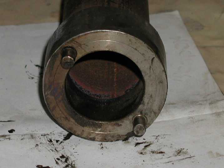

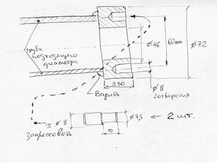

silver-john писал(а): 28 апр 2019, 18:02 Предстоит переборка как минимум одного поворотного кулака со ступицей - где раздобыть или из чего сделать ключ для закручивания гайки?
Я себе такой делал,только немного его модифицировал. С торца приварил головку подходящего диаметра, чтобы удобно было подсоединять динамометрический ключ.
Вот изображение и чертеж ключа
