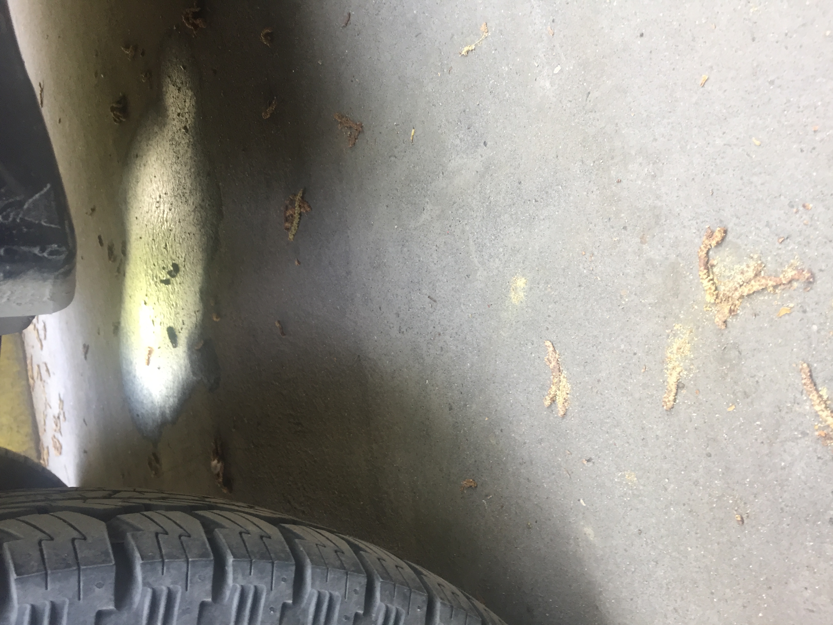

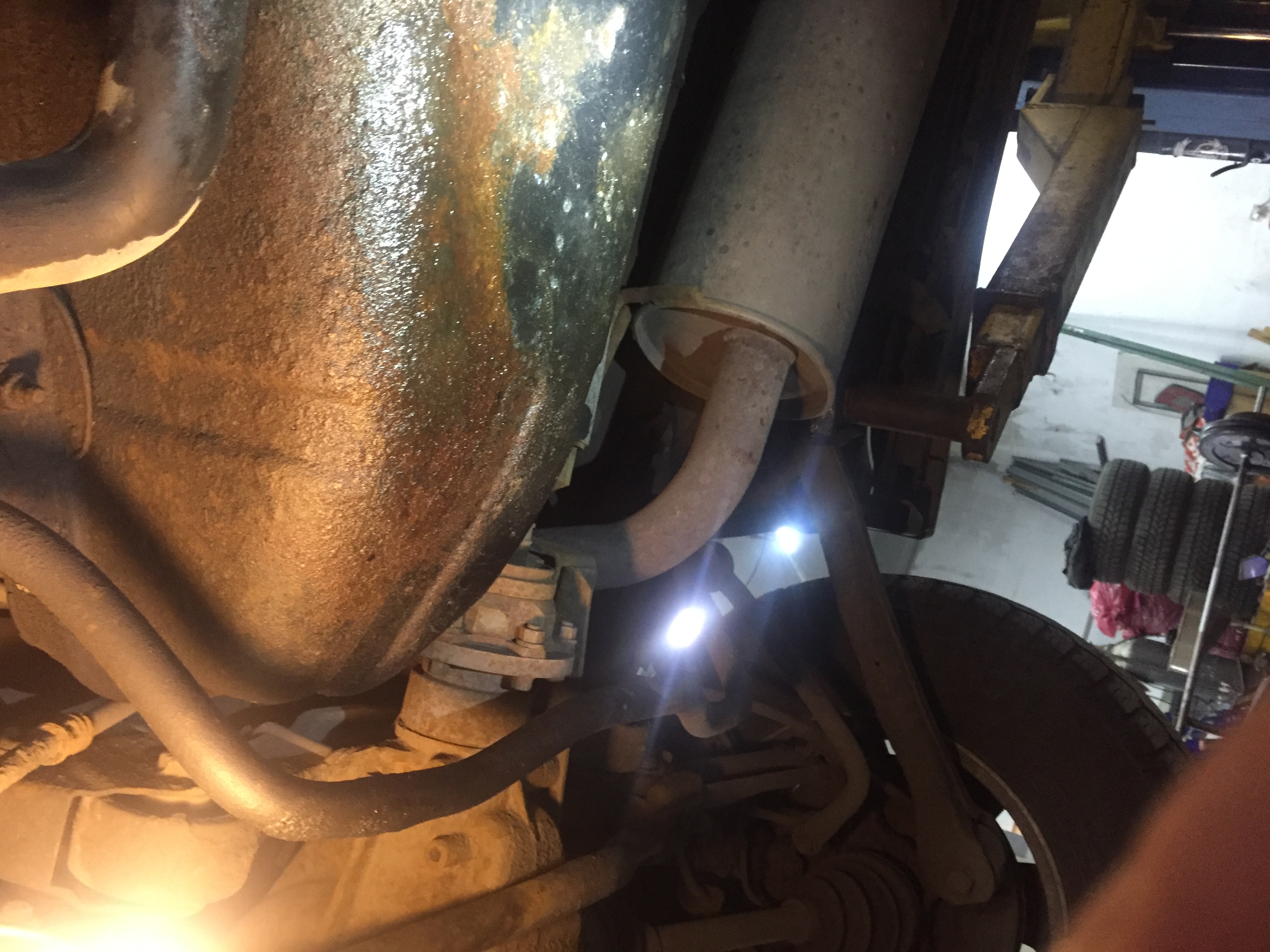

Ну в общем заехал я сегодня на сервис, оказался топливный бак, в задней части бака была ржавчина. Поискав бак в интернете, ничего дешевле 13000 не нашел, решили все таки варить сваркой. В итоге все заварили и покрасили, теперь будем смотреть. Немного поезжу и потом сообщу все ли нормально. На фото капли за 3 дня стоянки и сам бак. После ремонта сфоткать не смог.

Извиняюсь, фотки не смог перевернуть. Если кому интересно, то могу скинуть контакт, у кого производил ремонт.

Если бак потек, то там практически сито. Ищи/делай новый.

Лучше заменить горловину и бак. Если бак не менять - то инспекцию горловины и полную промывку бака. А то потом будет попадалово топливную систему а там ценники куда круче ржавого бака.
