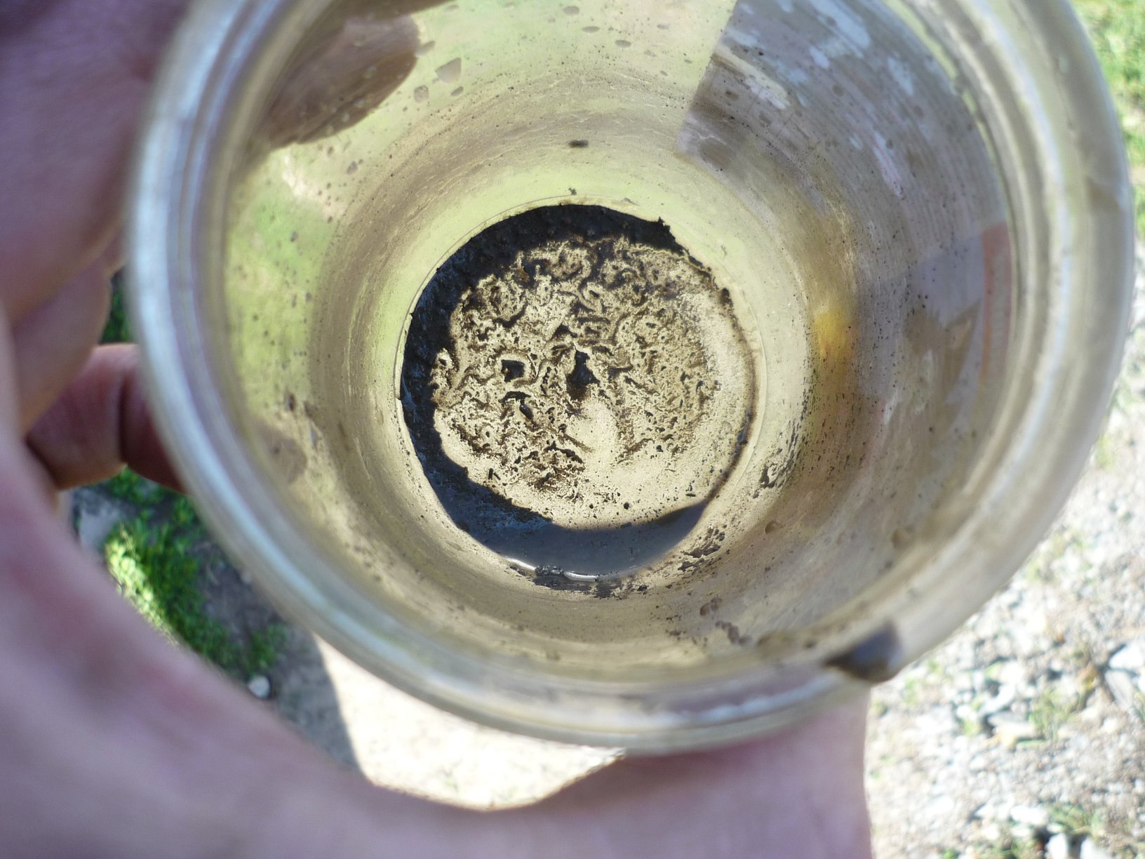

алексей - Маленький Мук писал(а): 01 май 2019, 06:09 Вводных слишком мало, смотрите насос( давление) минимальное на холостых 3.2, при тапке в пол скачек под 4 с плавным опусканием
Ну явно что-то с подачей топлива....
Я вот в таких случаях каждый раз думаю, что посоветовать самое простое, дабы определиться :)
Давление мерить не всякому с руки... Это у меня уже всё на хомутах, мне просто ::-D:
А вот приблуды со штуцерами и манометром наверно и не во всяком сервисе в глуши имеются.
Дык вот к выводу пришёл, что первым делом наверно лучше лезть в топливный фильтр тонкой очистки, промыть его и посмотреть, сколько там грязи. Это просто.. А дальше уж по обстановке...
Ну, по крайней мере, когда выливаешь из него вот такое
то сразу ясно, что нужно мыть всю систему, проверять насос и смотреть герметичность бака.

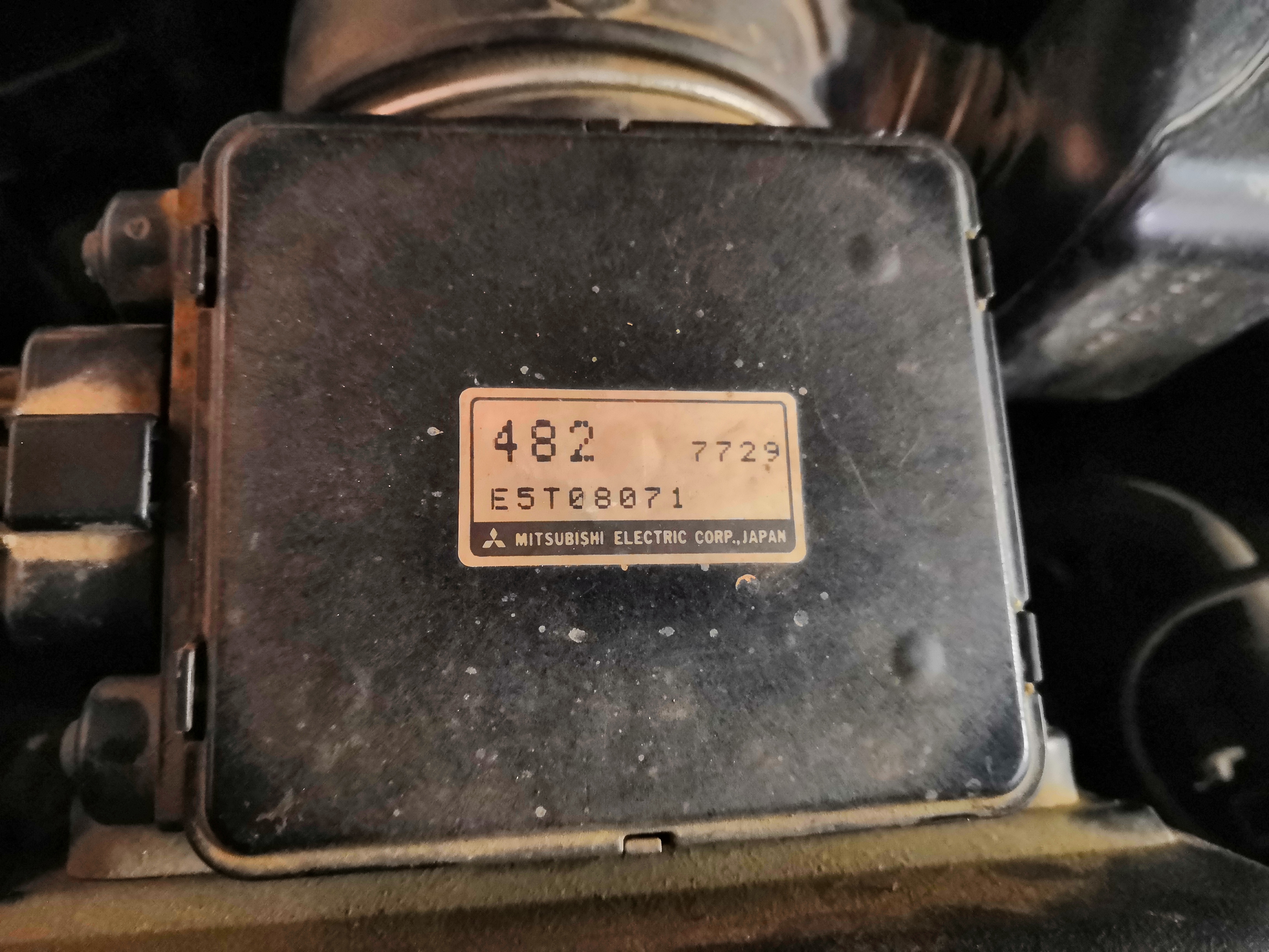

glbox249 писал(а): 04 июн 2019, 12:35 В магазине сказали, что нужно именно конкретную мадель смотреть, т.к. машина рестайлинговая и т.п.
Так конкретная модель прям на корпусе ДМРВ и написана - на 3.5 неДжедай, это 609-й или 338-й(с 98-го года) датчик.
Точнее:
MD 183609
MD 357338

Жипер писал(а): 04 июн 2019, 16:39 Так конкретная модель прям на корпусе ДМРВ и написана - на 3.5 неДжедай, это 609-й или 338-й(с 98-го года) датчик.
Точнее:
MD 183609
MD 357338
Конкретный номер я им приносил, но они ещё что то решили уточнять. Двиг джедай

glbox249 писал(а): 04 июн 2019, 23:43 Конкретный номер я им приносил, но они ещё что то решили уточнять. Двиг джедай
Ну значит просто на баранов нарвался - это 482-й датчик.
По каталогу - это MD 336482, на крышке пишутся последние 3 цифры для облегчения идентификации.
Ну и имхуется мне, что подобные з\ч только под заказ.
Если что - обращайся, цена оригинального б\у датчика = 2000.
