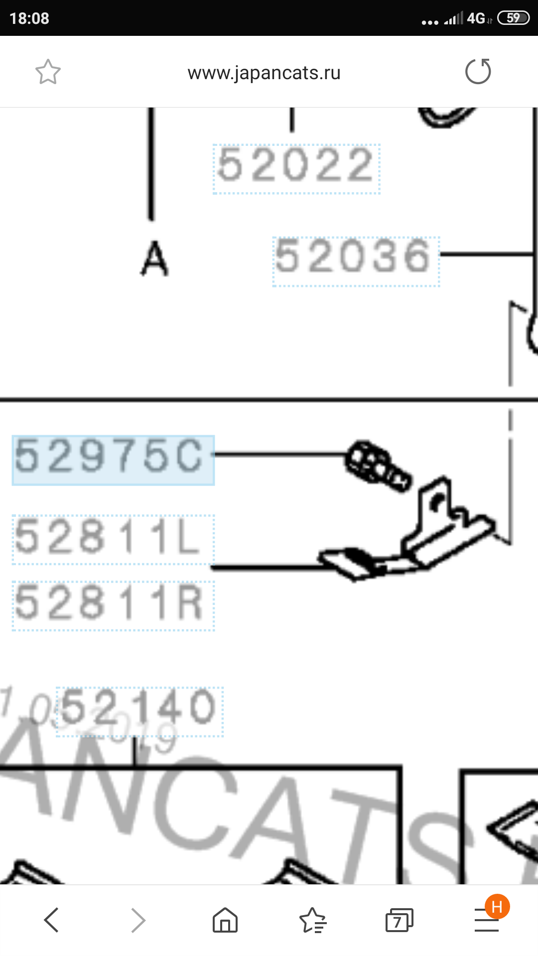

Какая функция этой желязки, одел колеса летние, с... Ка эта, херня срезала все груза наклееные балансироаочные. Это пыльник или для чего она? На суппорте заднем

Защита колодок от грязи

BORIS.B писал(а): 01 май 2019, 18:14 Какая функция этой желязки, одел колеса летние, с... Ка эта, херня срезала все груза наклееные балансироаочные. Это пыльник или для чего она? На суппорте заднем
На спорте этого нет на суппортах.
А если уж колхозите, то хотя бы понимайте что делаете. Эта планка никак ни могла достать до диска, естественно при правильной установке.

Знаю что нет, с суппортами ставил, стоит правильно, по другому не поставить, грузики на лепили на диск на край внутренней стороны, при движении задним ходом эта, лопатка их срезала, зазор между диском и ей было около 1го см, может у п2 суппорт по другому стоит и зазор больше! Пока их снял временно

Да, скорей всего было перепутанно направление этого держателя, другой стороной стояли, лево с право было перепутанно, как купил так и поставил, кто то просто на цепил их когда перебрал. Посмотрел, их вроде ни кто и не ставит вроде, называется какой то держатель

мне Юра Жипер без них суппорта присылал.
