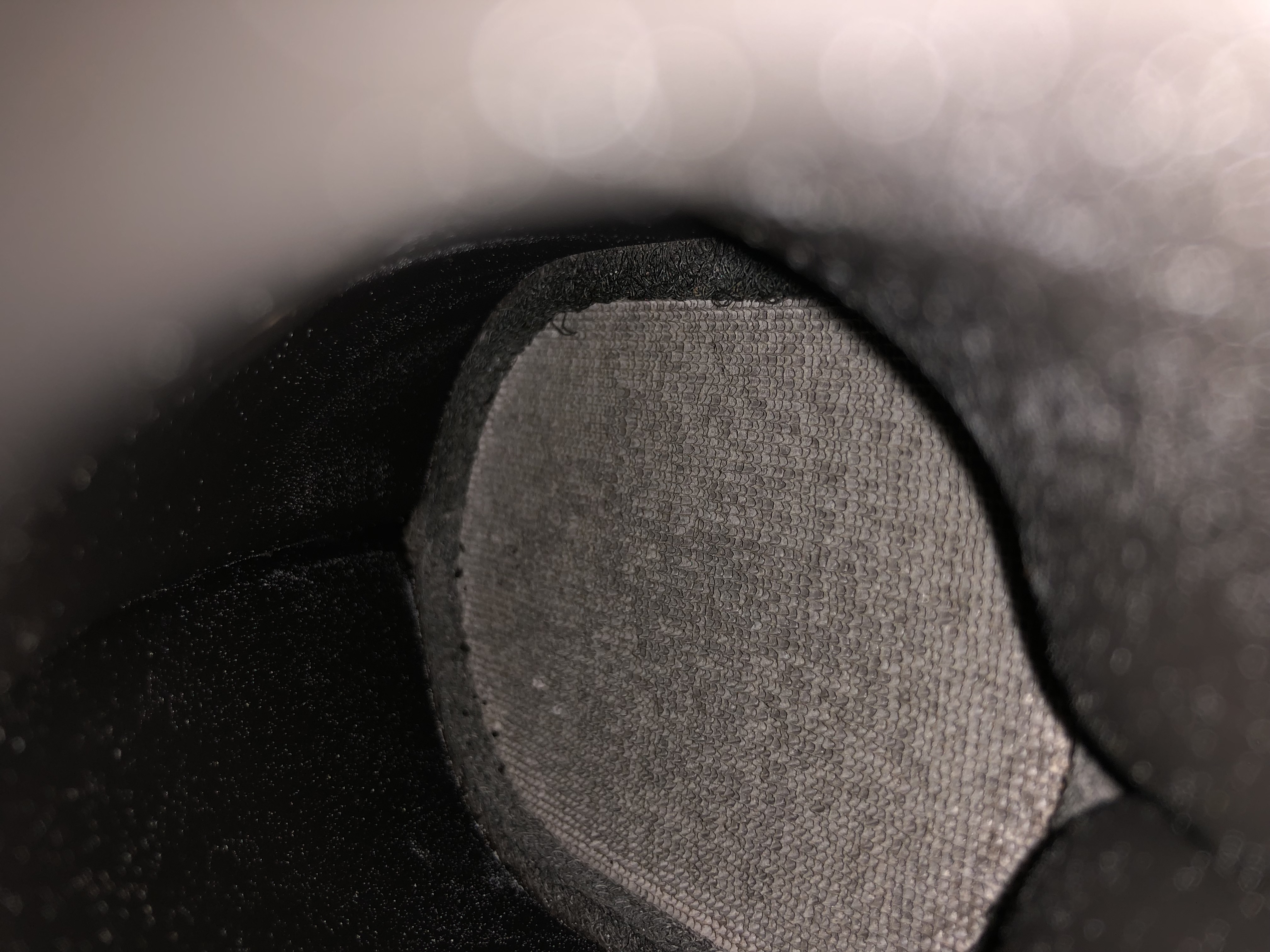

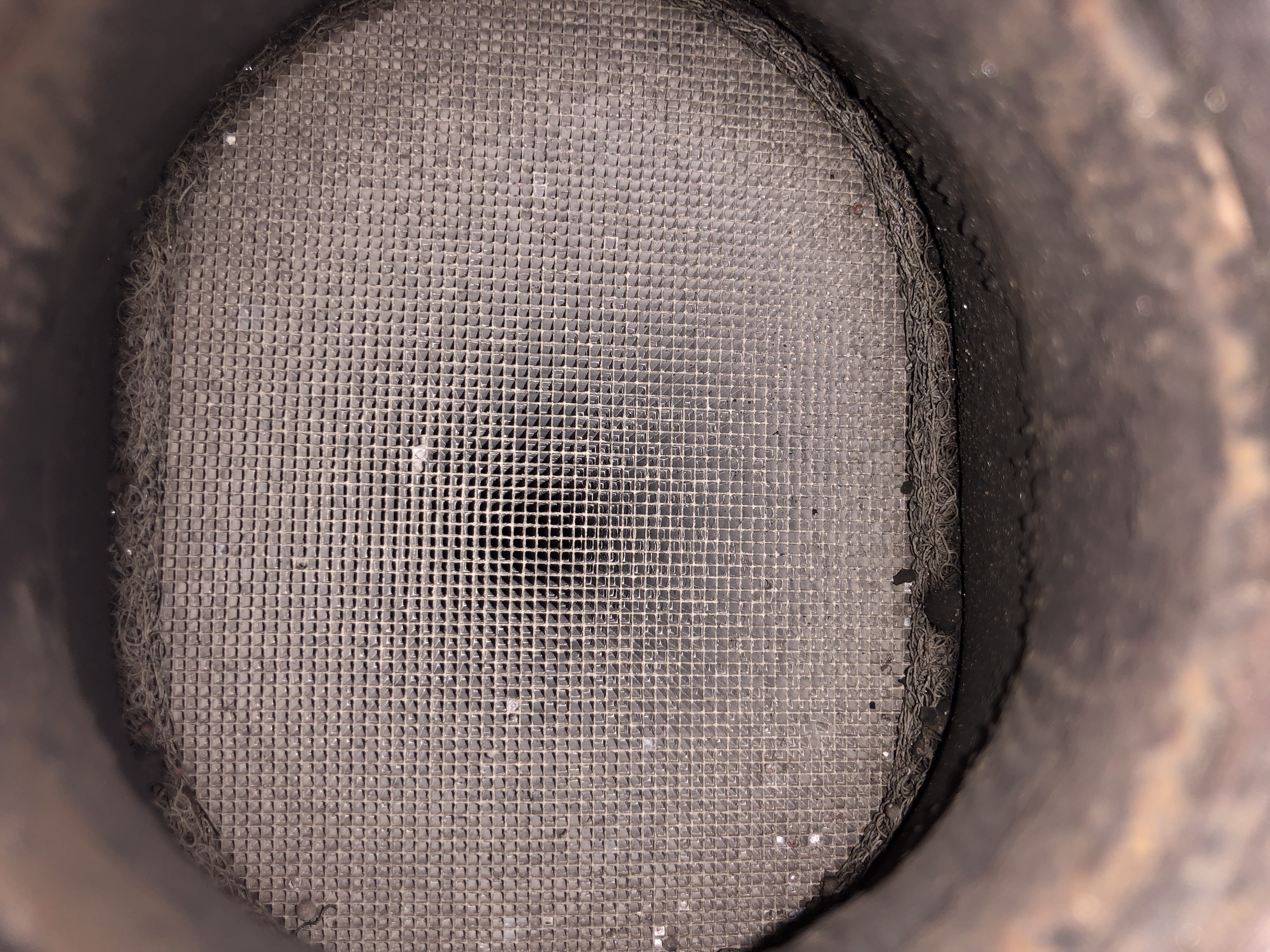

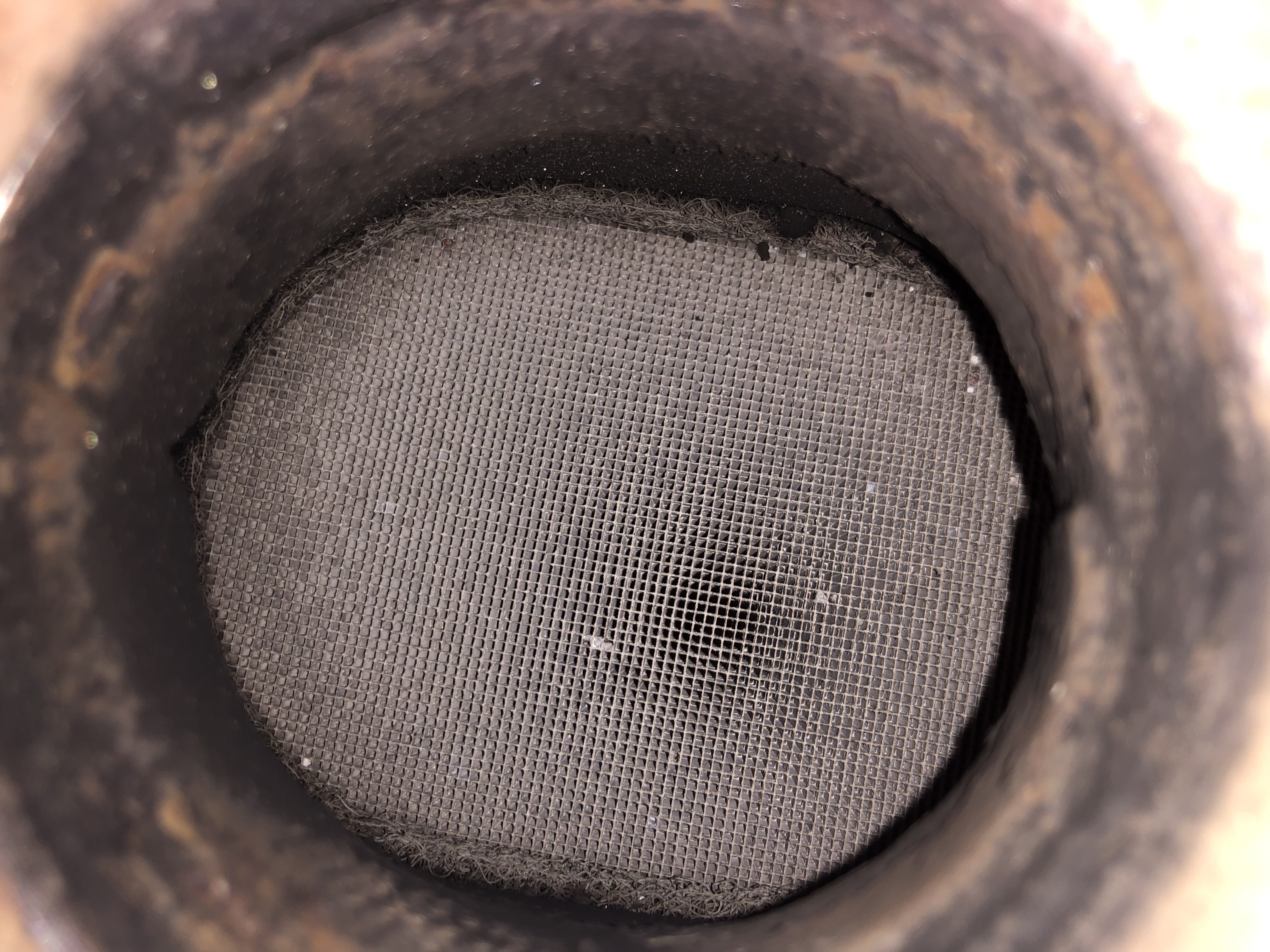

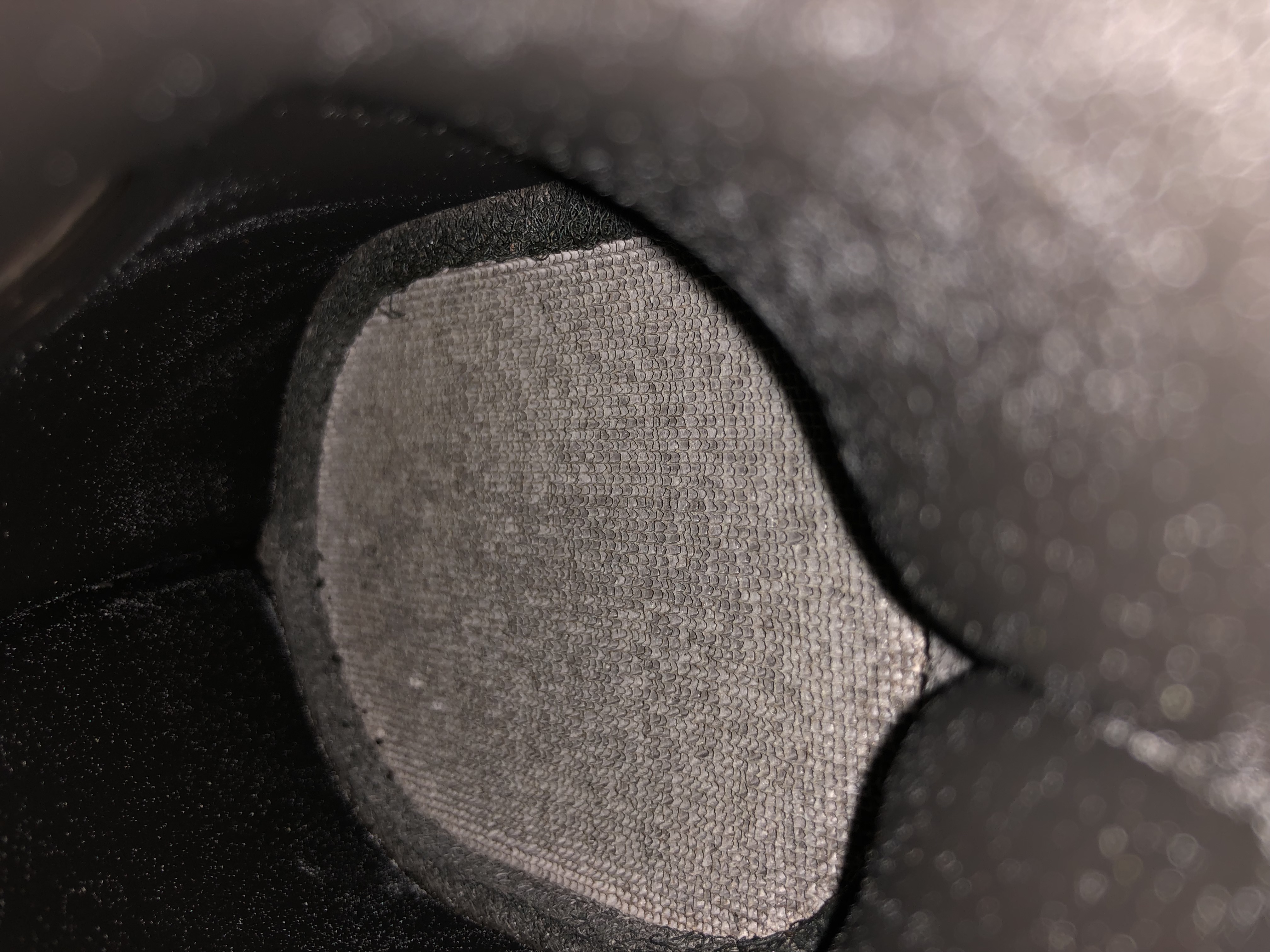

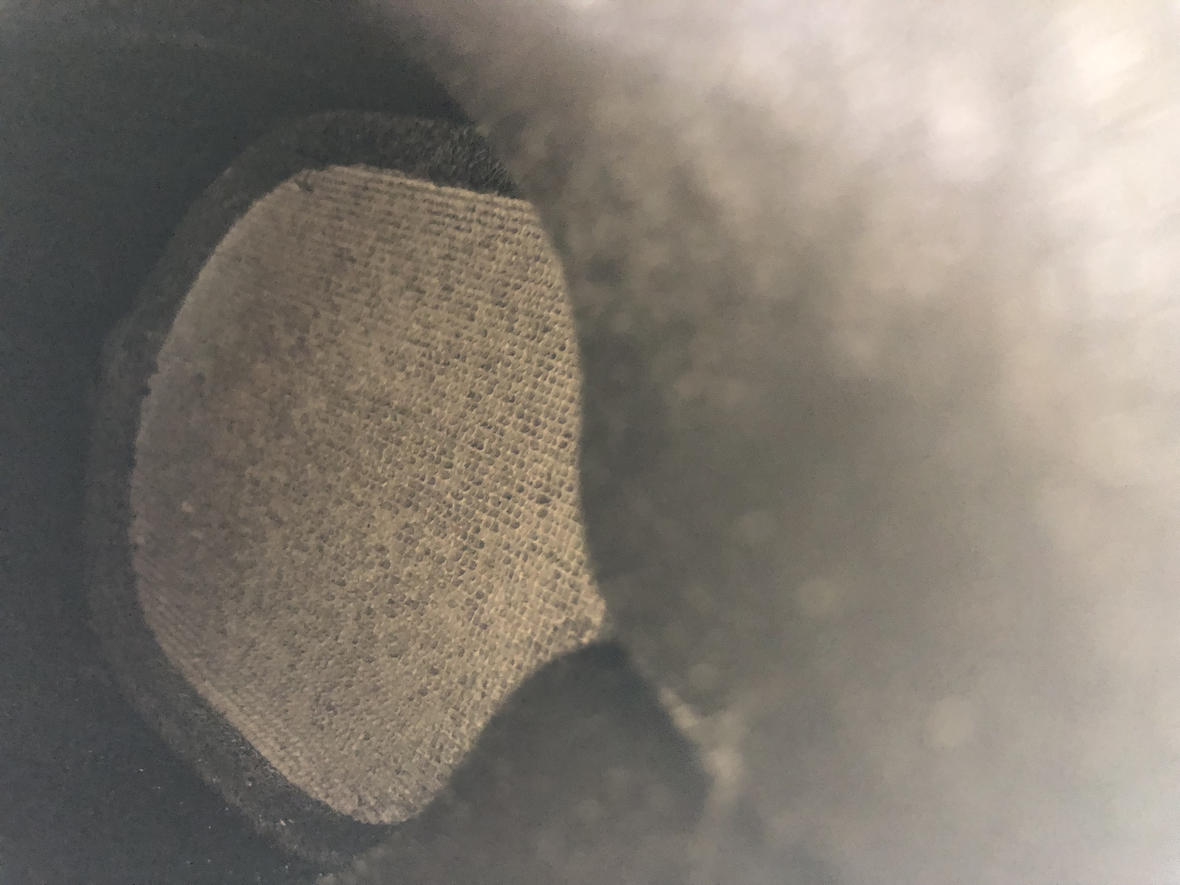

Вопрос по состоянию: эти катализаторы уже усё, устали? Смысла с ними играться нет? По одному из них 0431 часто вылетала. 350 т.км пробег
Не выдавал ошибки
Не выдавал ошибки
Не выдавал ошибки
Не выдавал ошибки
Ошибка 0431
Ошибка 0431
Ошибка 0431
Ошибка 0431
Ошибка 0431
Ошибка 0431
Джорджевич(P4) 3,8
